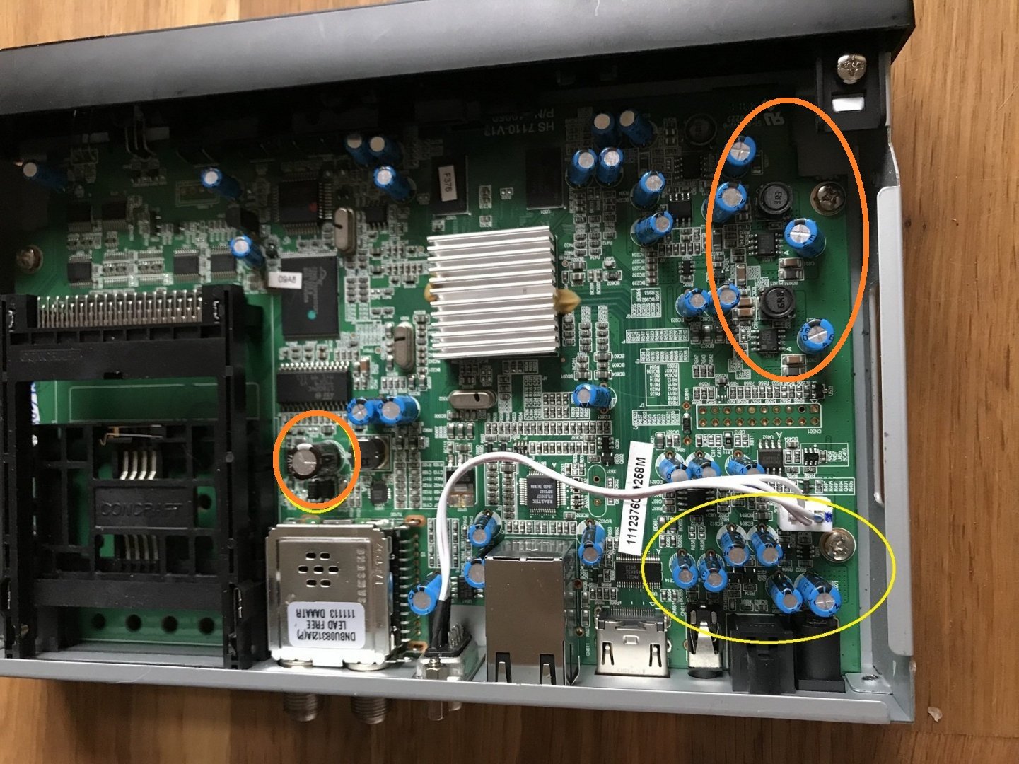

Kzou beginnen met de dikke elco naast de CI en Tuner.
Degene die nou net niet blauw is maar bruin.
Daarna de elco's Links vooraan. Daar worden diverse werkspanningen gemaakt.
deze bedoel je?
De ene (hierboven links) ja....
Groepje daarnaast NEE, want dat is aan achterkant.
Ik bedoel aan de voorkant. Te beginnen met de 4 grote.
Zie oranje markering
Mooiste is gewoon desolderen en dan nameten wat de Waarde en ESR is.
En dan zonodig vervangen.

Een kapotte condensator zorgt er voor dat de spanning niet correct is en evt een rimpel op de spanning.
Als de tuner geen schone spanning krijgt heeft die problemen op alle banddelen .
Dit is niet het geval dus verdenk ik niet een condensator.
Ik zou inderdaad zoeken naar de spanning upconverter die van 12 volt 18 volt maakt
en daar de uitgangs spanningen controleren

Tja, een oscilloscoop biedt uitkomst, anders op goed geluk elco's vervangen, totdat de ontvanger weer werkt.
Tip: met een föhn de gebieden van de elco's warm maken en gelijktijdig bekijken of het signaal in waarde toeneemt. Zo kun je lokaliseren waar je eventueel moet zoeken om te vervangen.
Is geen garantie dat het lukt. Zorg ervoor dat ze niet te heet worden.
Succes.

ik zou me toch eens verdiepen in de oplossing van audioniek en de betreffende regelaars opzoeken

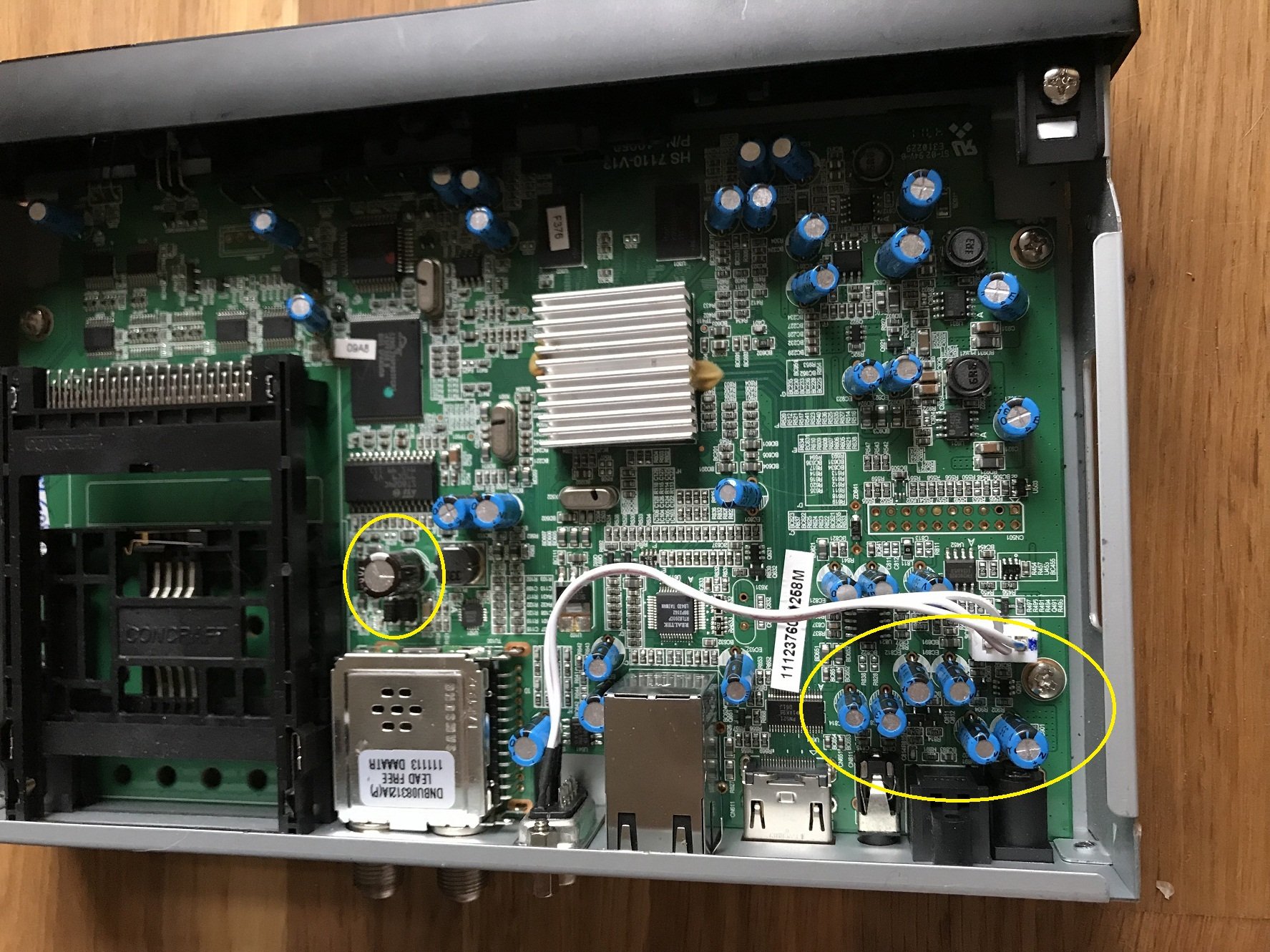

lijkt erop dat er een naast de zwarte elco zit die je hebt vervangen en de andere lijkt te zitten rechts van de tuner de witte kabel
loopt er overheen zo te zien en anders inderdaad voorzichtig de elcos van de voeding verwarmen en kijken wat het signaal doet
gr metropar

Ik zou de spanningen meten voordat je lukraak maar wat gaat vervangen.
Probeer ook met een föhn en kältespray de boel rond de tuner warm te maken en af te koelen. En haal het kapje van de tuner en kijk of daar een elco slecht is met kältespray, föhn of optisch.
Waar is de voeding trouwens? Is dat soms een muurwrat?
