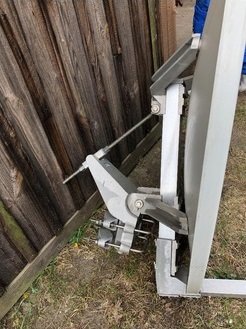

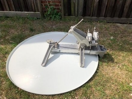

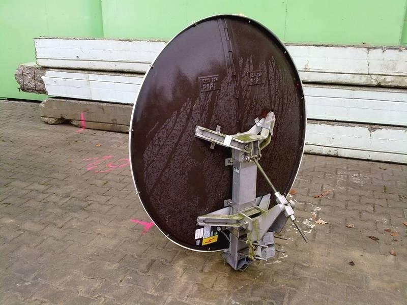

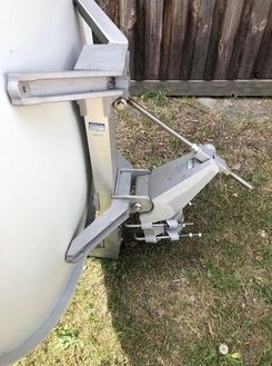

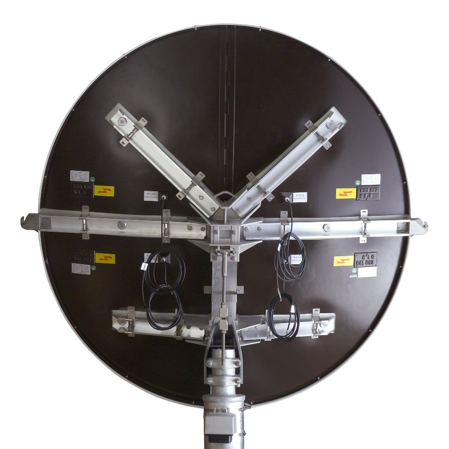

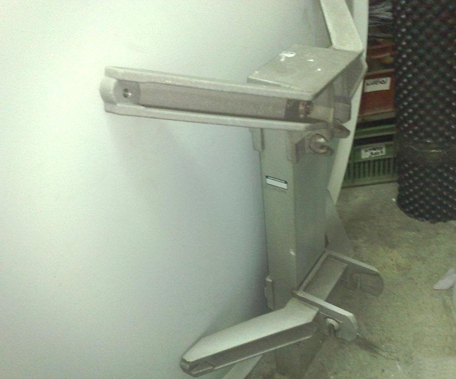

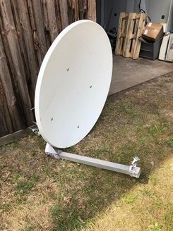

Sprietje Geplaatst: 25 augustus 2018 Geplaatst: 25 augustus 2018 Beste patje De CAS 124 is een professionele satellietschotel, dit in tegenstelling tot de CAS 120 die voor de consumentenmarkt bedoeld is. De CAS 124 is zeer degelijk in giet-aluminium uitgevoerd. Volgens mij is CAS 124 nog steeds leverbaar want in de catalogus van Kathrein Broadband Communication Systems 2015 staat die nog steeds in en deze catalogus wordt zeker niet elk jaar vernieuwd. Technische informatie over de CAS 124 en CAS 180 is te vinden op pagina 121 van de catalogus: https://www.kathrein.de/fileadmin/media/druckschriften/99812355.pdf Ik heb een aantal foto's van de CAS 124 bijgevoegd.

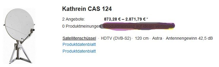

Sprietje Geplaatst: 25 augustus 2018 Geplaatst: 25 augustus 2018 (aangepast) Ik zie deze Kathrein CAS 124 in Duitsland voor €250,- te koop staan. Ziet er puik uit. 25 augustus 2018 aangepast door Sprietje
Tonskidutch Geplaatst: 26 augustus 2018 Geplaatst: 26 augustus 2018 lijkt me iets voor op de stoomlocomotief qua gewicht en stabiliteit... ziet er inderdaad puik uit als je die nu voor zo'n prikje ( ) kunt kopen moet je natuurlijk nog een heel degelijke mast bouwen! maar nieuw zou ik me dat als amateur niet op het dak zetten voor die prijs Revelations, Sunset Mix Alina Kiya, Full Intention

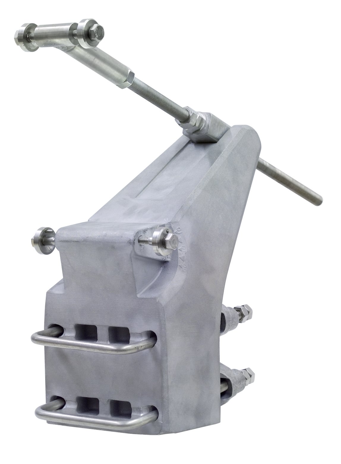

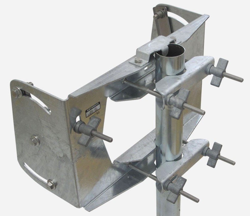

Sprietje Geplaatst: 26 augustus 2018 Geplaatst: 26 augustus 2018 Beste patje Het klopt weer niet wat je schrijft. Zowel bij de CAS 120 moet je de masthouder er los bij kopen. Helaas worden de gewichten niet gegeven in de specs maar hier de afbeeldingen van beide masthouders. Je denkt toch niet dat die beide even zwaar zijn.
Gast patje7of9 Geplaatst: 26 augustus 2018 Geplaatst: 26 augustus 2018 Volgens een webshop in Duitsland weegt de masthouder voor de CAS 120 (2kg) en voor de CAS 124 (4kg) . Dus twee kg meer maakt toch niet zo veel uit.🙂
