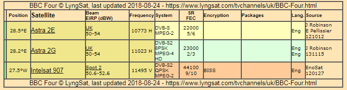

gerrithoogeveen Geplaatst: 25 augustus 2018 Geplaatst: 25 augustus 2018 ik kan de bbc 4 niet ontvangen op mijn rebox 4000 en rebox 2200 , freq goed ingetikt maar niks , blind scan pakt ie hem ook niet , schotel staat goed uitgericht

satkijker Geplaatst: 25 augustus 2018 Geplaatst: 25 augustus 2018 BBC four HD 11024-H-2300-2/3 Van horen zeggen of zelf uitgeprobeerd?
gerrithoogeveen Geplaatst: 25 augustus 2018 Auteur Geplaatst: 25 augustus 2018 gevonden, maar wel raar dat de blindscan hem niet pakt, hoe kan dat?

Sprietje Geplaatst: 25 augustus 2018 Geplaatst: 25 augustus 2018 Beste gerrithoogeveen De ene satellietontvanger is de andere niet. Er zijn er die werkelijk alles vinden maar veel ontvangers scannen de horizontale en verticale en hoge en lage band alleen maar af met een symbolrate van 22.000 en 27.500. Dat was vroeger ook voldoende want andere waardes werden meestal niet gebruikt. Tegenwoordig wordt ook 23.000, 29.500, 29.900, 29.950 en 30.000 en ook hele lage waarde gebruikt. Bij een blindscan worden die dan niet gescand.
gerrithoogeveen Geplaatst: 25 augustus 2018 Auteur Geplaatst: 25 augustus 2018 1 uur geleden zei Sprietje: Beste gerrithoogeveen De ene satellietontvanger is de andere niet. Er zijn er die werkelijk alles vinden maar veel ontvangers scannen de horizontale en verticale en hoge en lage band alleen maar af met een symbolrate van 22.000 en 27.500. Dat was vroeger ook voldoende want andere waardes werden meestal niet gebruikt. Tegenwoordig wordt ook 23.000, 29.500, 29.900, 29.950 en 30.000 en ook hele lage waarde gebruikt. Bij een blindscan worden die dan niet gescand. ah weer wat geleerd, het word echt tijd dat ik die oude meuk van mij verkoop aan een turk en ff ander nieuw spul aanschaf
Satneef Geplaatst: 25 augustus 2018 Geplaatst: 25 augustus 2018 Een ontvanger met een goede blindscan vindt alles. Mijn Clarketech vindt zelfs onmogelijke sr's (zoals 44590 op 53 oost,11044 V) Deze vindt ook ook kanalen met FEC's die standaard niet in de firmware zitten,zoals 9/10 en de kanalen die gevonden worden kan ik ook kijken. ZGemma H7S met VU+ turbo SE,Mutant HD2400,ZGemma H.2H,Clarketech HD5100c,1 meter draaibare schotel (53 oost-30 west) OpenHDF 6.5,OpenATV Een dag niet gelachen is een dag niet geleefd!
gerrithoogeveen Geplaatst: 25 augustus 2018 Auteur Geplaatst: 25 augustus 2018 7 minuten geleden zei Satneef: Een ontvanger met een goede blindscan vindt alles. Mijn Clarketech vindt zelfs onmogelijke sr's (zoals 44590 op 53 oost,11044 V) Deze vindt ook ook kanalen met FEC's die standaard niet in de firmware zitten,zoals 9/10 en de kanalen die gevonden worden kan ik ook kijken. welk type heb je dan? misschien ook iets voor mij
