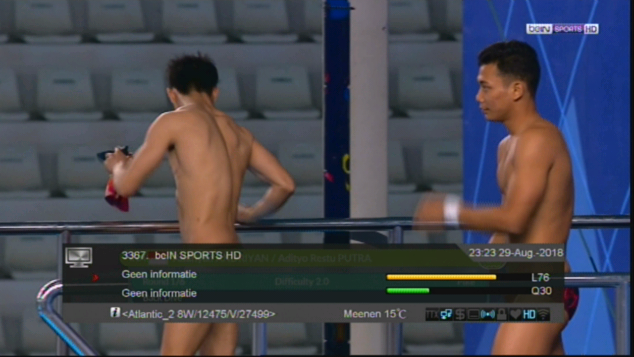

Hier met 120 cm Channel Master prima beeld van beIN Sports op Eutelsat 7 West A: signaal 9dB (S 90%/Q 59%) op Satlink meter.
Let wel, alleen beIN Sports News en beIN Sports Global zijn ongecodeerd.

Als ik die zenders van Bein zou willen ontvangen kies ik toch voor Eutelsat-7,3 West, op 12475-V- Bein sport HD met 13,6-DB,  en op Es'hail op 25,5 oost op 11566-H- Bein sport HD met 8,3-DB.
Met 180cm schotel
