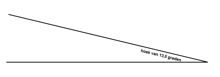

Ik heb het volgende voor je uitgerekend om op een Triax 64 in Peel en Maas de Astra 19,2 en 28,35 te ontvangen:
De lnb's moeten op een afstand van 81mm worden afgesteld, d.w.z. aan de voorzijde gemeten van kuiltje tot kuiltje in de kap.
De rail van het flexiblock moet 13,5° schuin gezet worden, de kop van de 19,2 het laagste.
De skew van de lnb's stel je als volgt af:
- de Astra 19,2 op -3°
- de Astra 28,35 op -10°
d.w.z. als je tegen de achterzijde van de lnb kijkt tegen de wijzers van de klok ingedraaid t.o.v. verticaal, niet t.o.v. de rail.
Zet beide lnb's zo, dat de achterzijde van de kop 10mm vrij staat van de lnb-klem.
Stel de elevatie van de schotel in op 28° om de satellieten te vinden.

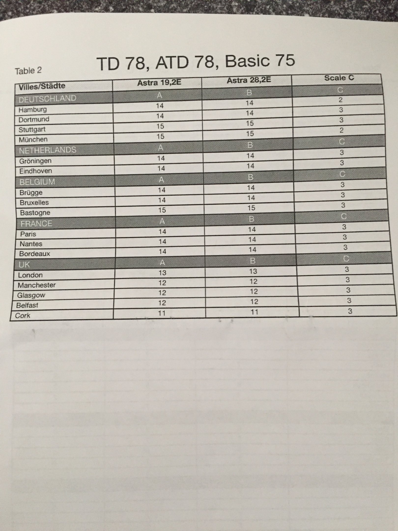

Door gewoon doen, leren en proberen kan ik het volgende vertellen uit mijn eigen praktijk ervaring. Een triax 64cm met flexiblock voor de astra 1 en 2 is niet aan te bevelen. Bij normale weer omstandigheden zal men gewoon signaal ontvangen op de astra 1 en 2. Wanneer de weer omstandigheden minder gunstig zijn, zal men dat direct opmerken bij de astra 2 zenders. Gevolg blokken of stil staand beeld. Tijdens het meten van deze multi feed combinatie komt naar voren dat er ruim voldoende signaal sterkte en kwaliteit (MER) voor de astra 1. En bij de astra 2 is het echter onvoldoende. Daarvoor is de schotel net iets te klein voor gewenste multi feed combinatie. Ik zeg niet dat het niet mogelijk is. Wel informeer ik wat de eventuele nadelen zijn van deze multi feed combinatie. Om teleurstelling te voor komen.
Ook in de montage documentatie van triax zelf. Staat ook geen tabel hoe men eventuele de astra 1 en 2 kan ontvangen voor een 64cm schotel. Echter zijn er wel tabellen aanwezig voor de triax 78/88/110 cm schotel. Misschien een reden dat triax deze informatie niet geeft? En waarom triax wel adverteert dat deze geschikt is voor een 64cm schotel zal wel misschien te maken hebben met marketing. Nogmaals, ik informeer vanuit mijn eigen praktijk ervaring. En daar wil ik het bij houden.

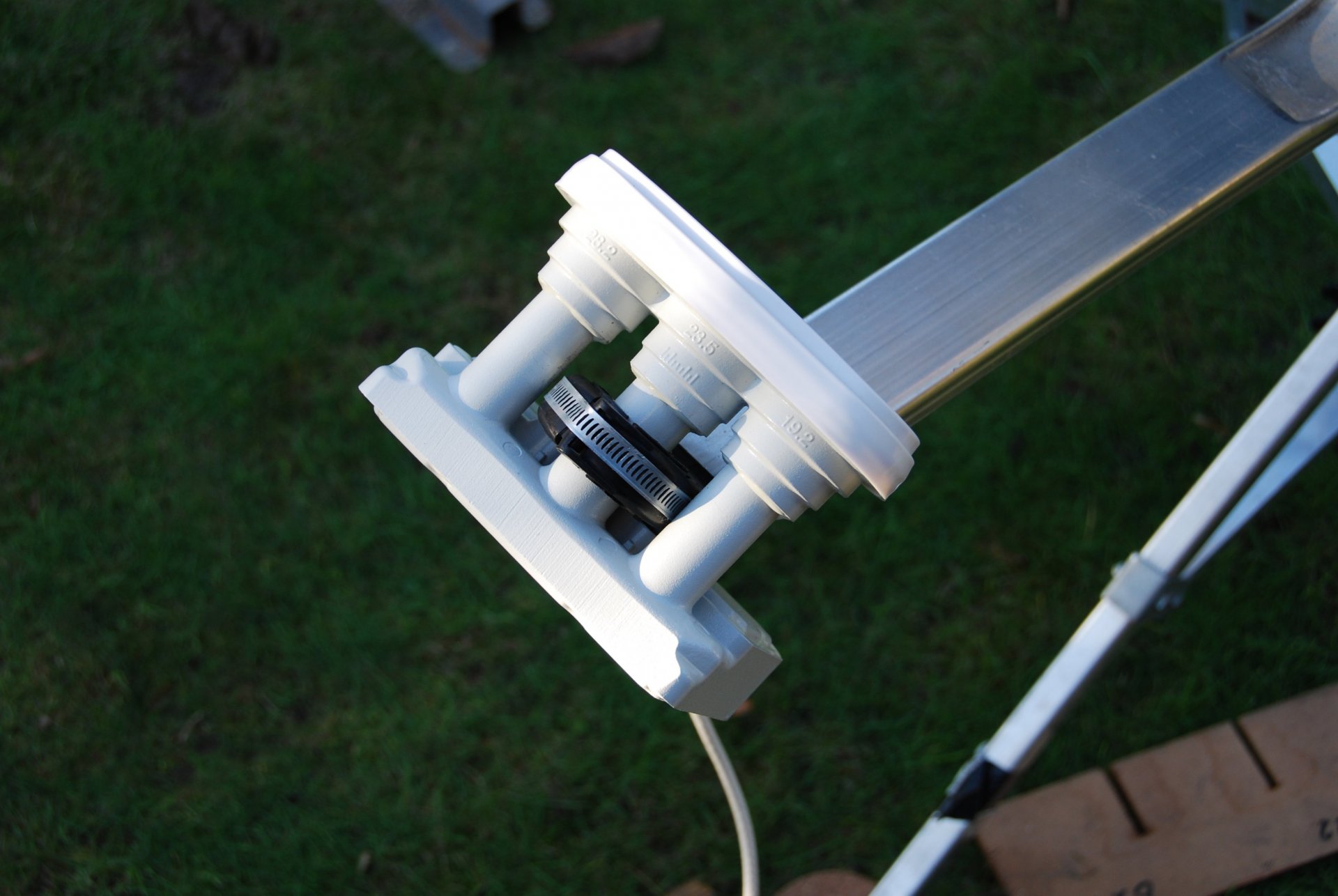

Goed, als jij niet met argumenten komt, zal ik het doen.
Er is geen enkele reden aan te voeren dat dit niet goed gaat werken.
1 - Wat betreft de houder. De afstand tussen de lnb's kan tot 10° ingesteld worden. Dat is voldoende want de afstand tussen de 19,2 en 28,2 is 9°
Ook is de rail iets gebogen waardoor beide lnb's mooi naar het midden van de schotel gericht zijn, iets wat je met een triple-lnb niet hebt. Bij een triple-lnb kijken de twee buitenste lnb's iets naast de schotel wat voor minder signaalkwaliteit zorgt.
Enige punt van twijfel is of de rail 13,5° schuin gezet kan worden. Dat is nergens terug te vinden maar met een eenvoudige aanpassing lukt dat altijd.
2- Twijfel aan een te zwak signaal omdat de lnb's niet in het midden staan?
Ja, het signaal wordt minder als je lnb uit het midden van de schotel wordt geplaatst. Maar waarom zou dat bij deze rail op een schotel van 60cm een probleem zijn? Bij een triple-lnb die voor een schotel van 60cm gemaakt is, staan ze toch precies even ver uit het midden. Je maakt dus problemen die er niet zijn.
3- Welke lnb's geven het beste signaal?

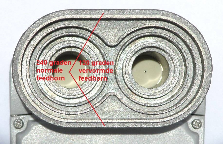

Omdat de satellieten 19,2 - 23,5 - 28,2 zo dicht bij elkaar staan, moeten de feedhorns bij een triple-lnb in elkaar over vloeien zoals dat ook bij een duo-lnb is voor de Astra 19,2 en 23,5. Dat geeft verlies. Bovendien geeft de Inverto Black Ultra natuurlijk meer signaal dan een triple-lnb.
4- De triple-lnb laat het nogal eens af weten. Dat is regelmatig ook op dit forum te lezen. Ligt dan de voorkeur bij een triple-lnb? Dacht het niet.
Er zijn dus een aantal punten aan te wijzen waarom 2 losse Black Ultra lnb's op een korte rail op een Triax 64 beter presteren dan een triple-lnb.
Bovendien kun je een flexiblock optimaal op een Triax 78 afstellen als je meer signaal wilt hebben, bij een triple-lnb is het een compromis waarbij je op de Astra 19,2 en 28,2 moet inleveren.
Dat Triax in deze brochure de Triax 64 niet vermeld kan ook komen doordat je met een kleine schotel steeds meer beperkingen krijgt dat bij de ontvangst van twee satellieten, de lnb's niet dicht genoeg meer tegen elkaar kunnen maar is het geval van de Astra 19,2 en 28,2 is dat niet het geval.

Ventura, geef maar aan waarom twee losse lnb's minder goed zou zijn dan een triple-lnb.
Ik heb alleen geïnformeerd over een triple lnb om het gemakkelijk te houden. Niet over dat het minder goed is. Ook heb ik geïnformeerd dat het niet aan te raden is om een flexiblock icm losse twee losse lnb's ivm lage MER waarde op astra 2.

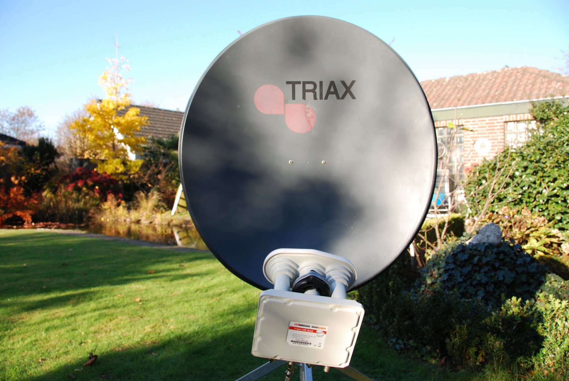

19e ontvang ik alles behalve gecodeerde dus fta. 23e Luxemburgse zenders fta. Maar het gaat om 28.2e engelse zenders die heb ik niet. Ik weet niet 100% zeker hoe de triple lnb geconfigureerd is . Foto kan ik morgen wel er op zetten . Maar ik heb hem geïnstalleerd hoe de handleiding dus via de mal dus rechts laag de rechtse is astra 19e  de middelste 23.5 en links 28.2
