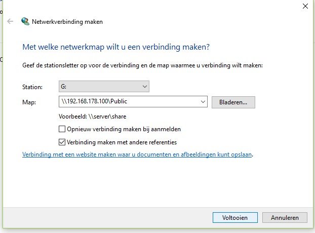

loek, vul eens netwerkverbinding maken in met
\\192.168.178.45\
en dan met verbinding maken met andere referenties aangevinkt
dan moet je root en wachtwoord intikken

@Tonskidutch heb exact dit zonet geprobeerd, maar krijg steevast een melding dat hij het netwerkpad niet kan vinden, allerlei combinaties heb ik geprobeerd:
root / dreambox
root / --- (geen ww)
root / root
root / guest
guest / root
--- / root

je moet wel je eigen IP-adres gebruiken maar dat is evident
je kunt het alleen aan windows vast maken die een onbeveiligde verbinding niet toestaat mits je hem als uitzondering vastlegt in de firewall
