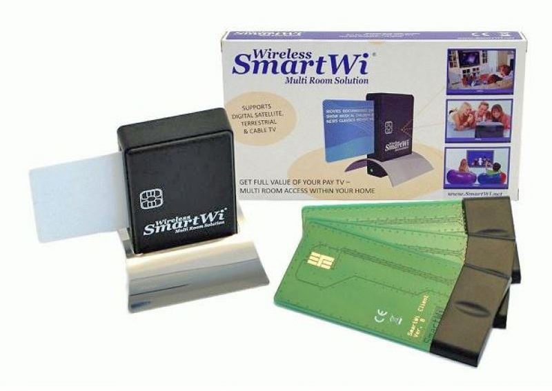

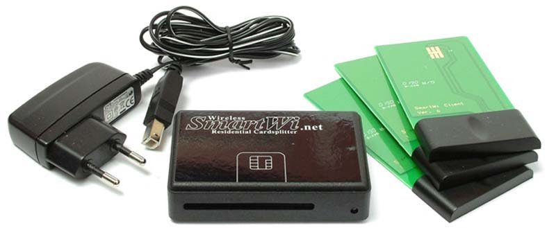

SmartWi type 1 zijn de groene kaarten. Hiervan bestaan ook weer 2 verschillende modellen. Bij het oudste model zitten de contacten maar aan één zijde (versie 7). Die moet je er dus op de juiste manier insteken. Later zaten er aan beide zijden contacten op (versie 8). Hierbij maakt het dus niet uit hoe je de kaart er in steekt.

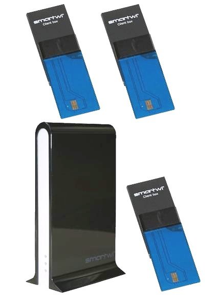

Later kwam SmartWi type 2. Dat waren blauwe kaarten en het vierkante doosje was vervangen door een staand kastje waar je je originele smartcard in moest steken. SmartWi type 2 zou meer mogelijkheden hebben wat betreft het aantal coderingssystemen wat het kan verwerken. Als je de firmware wilt upgraden, moet je ook kiezen of je type 1 of 2 hebt want die zijn verschillend.

De smartcard gaat rechtstreeks het SmartWi kastje in
De ciëntcards (groen of blauw) moet je in de kaartlezer steken. Dat kan een interne emulatie kaartlezer zijn of de zwarte CI-module van Canal Digitaal met wereldbol. De witte werkt niet zoals reeds gezegd.
