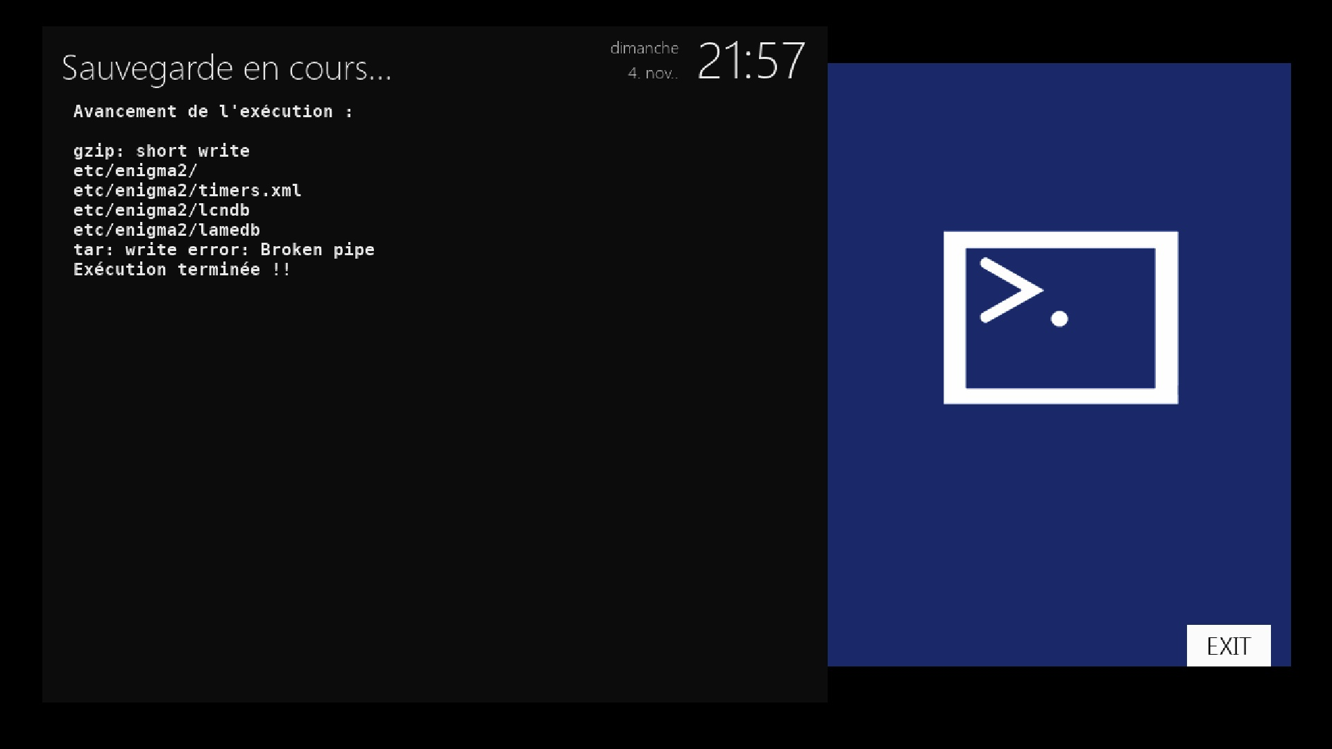

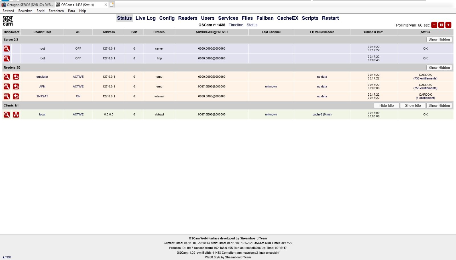

Sinds the upgrade naar de nieuwe oscam toch problemen. bij reboot is de box blijven hangen op startscreen Open ATV terwijl het lechtje van de harde schijf aan het knipperen was. Nu, bij een poging om van mijn userbouquet Powervu (die alle streams bevat van de PW zenders, voor stream relay) naar een ander bouquet, blue screen maar zonder de Enigma 2 van zichzelf terug opstarte. In beide gevallen dus geen andere oplossing dan de stroomschaleraar aan de achterkant van de box te activeren.
Laatste probleem : ik wilde mijn settings saven en het lukte niet. Zie screenshot in bijlage. Iets kapot in mijn lame.db ?

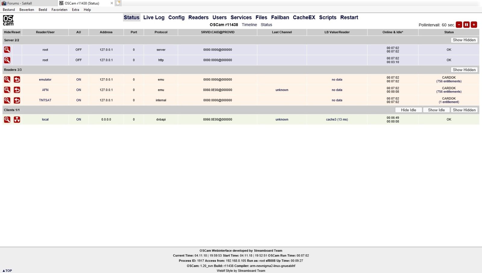

  Op 4-11-2018 om 18:53, satmaat zei:
oscam.server
[reader]
label                         = AFN
protocol                      = emu
device                        = emulator
services                      = afn
disablecrccws_only_for        = 0E00:000000
cacheex                       = 1
caid                          = 0E00
detect                        = cd
ident                         = 0E00:000000
group                         = 1
emmcache                      = 2,1,2,1
emu_auproviders               = 0E00:000000
oscam.services
[afn]
caid                          = 0E00
provid                        = 000000
srvid                         = 0066,0067,0068,0069,006A,006B,006C,006D,0191,0078,0079,007A,007B,007C,007D,007E,007F,0080,0081,0082,0083,0084,0085,0087,0088,0089,008A,008B,008C,008D,008E,008F,0090,0091,0092,0094
Vergroten
Bovenste oscam.server voor AFN heb ik niet in gebruik,  had nog de oude geplaatst, wel deze in gebruik:
[reader]
label                         = AFN
protocol                      = emu
device                        = Emulator
services                      = afn
cacheex                       = 1
caid                          = 0E00
ecmwhitelist                  = 0E00:99
detect                        = cd
group                         = 1
emmcache                      = 1,5,31,1
auprovid                      = 000E00
aangepast door satmaat

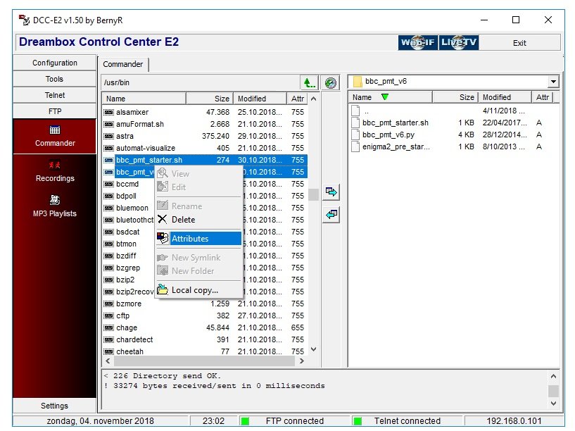

De bestanden voor BBC op Intelsat 27.5°W kan ik hier plaatsen. Er zitten geen keys in. De biss sleutel kan je op het internet vinden.
Dit is het bestand. Bijlage: bbc_pmt_v6.rarOphalen info...
Bestand uitpakken en de 3 bestandjes plaatsen in /usr/bin
bbc_pmt_starter.sh
bbc_pmt_v6.py
enigma2_pre_start.sh
(alle drie rechten op 755)

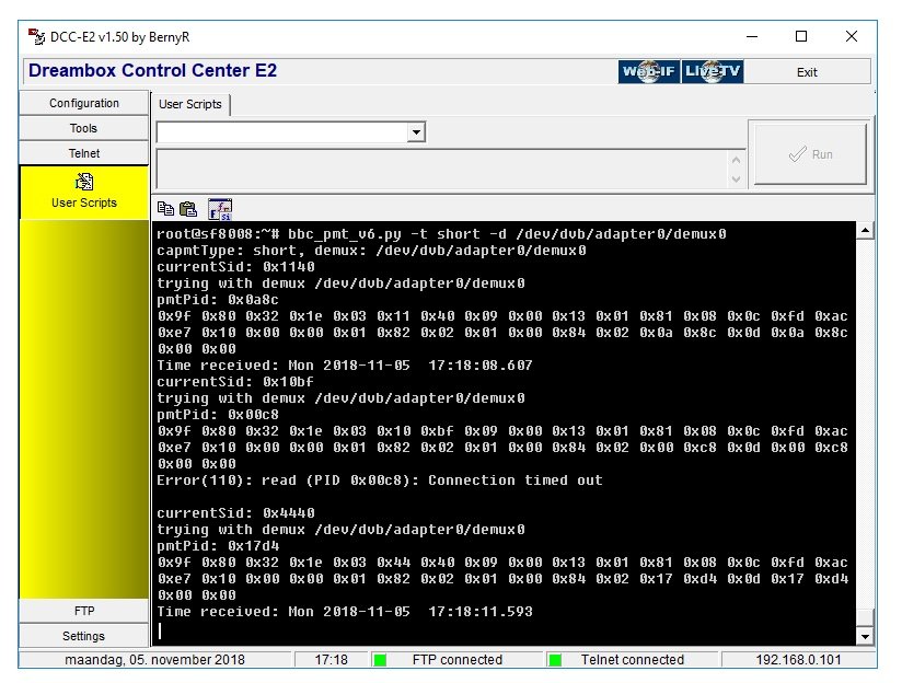

BBC lukt bij mij ook (nog) niet. Krijg net als Alex1970 de melding time out reading pmt. Alles gedaan zoals de bijlage aangeeft. Volgens mij zijn de keys wel ok.

Bij jou op de SF8008 moet het werken zoals beschreven, script staat op demux0

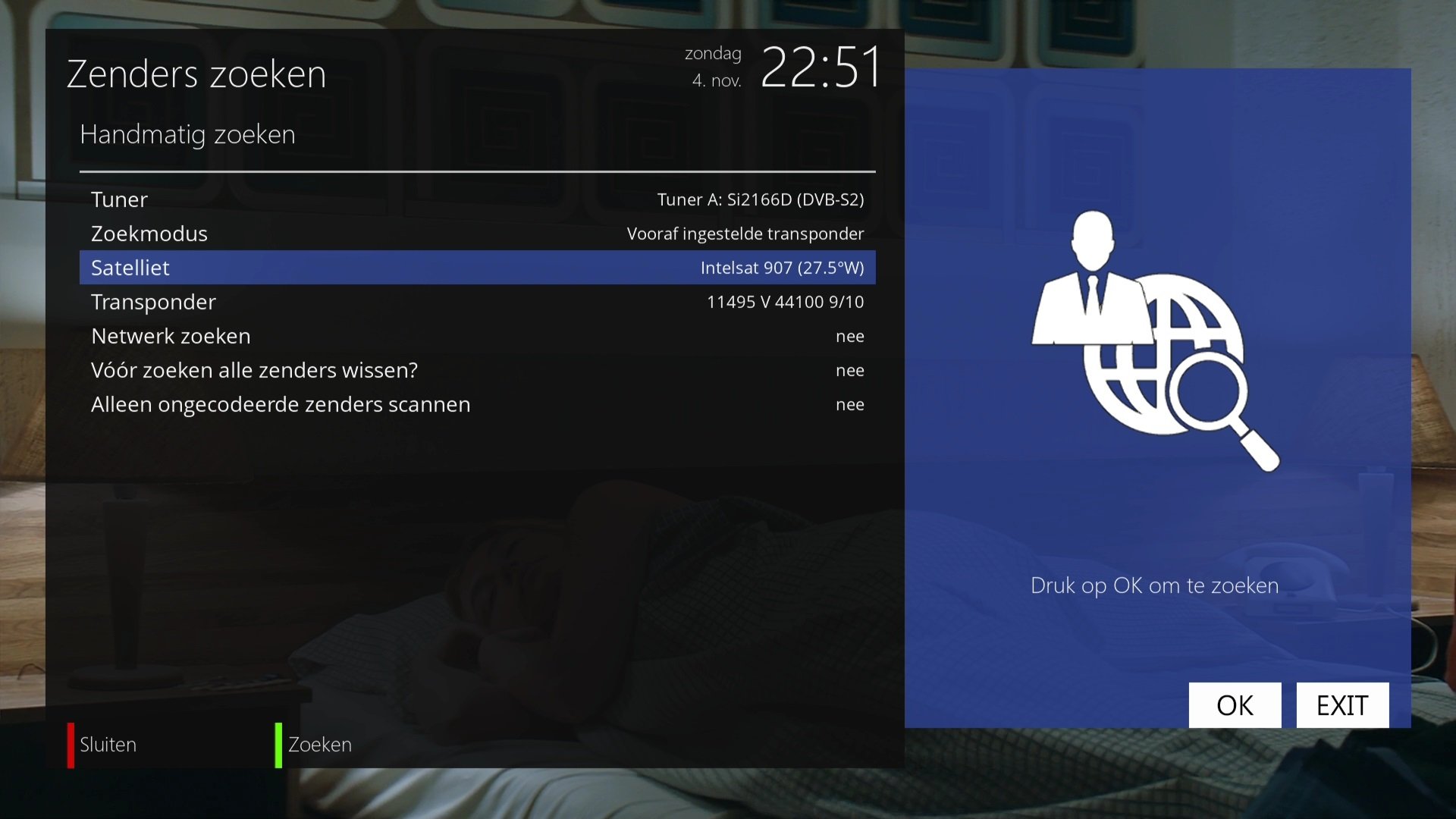

Gebruik jij een zenderlijst van derden, of heb je de transponder zelf gescand,
heb je alle drie bestanden atrributes op 755 gezet, en de lijst met sid & pmt pids aan oscam.dvbapi toegevoegd?
(als je een andere softcam gebruikt dan oscam, moet je de pids manueel aan lamedb toevoegen. Mijn voorbeeld is met oscam en daarmee hoef je niets  aan te passen aan lamedb)

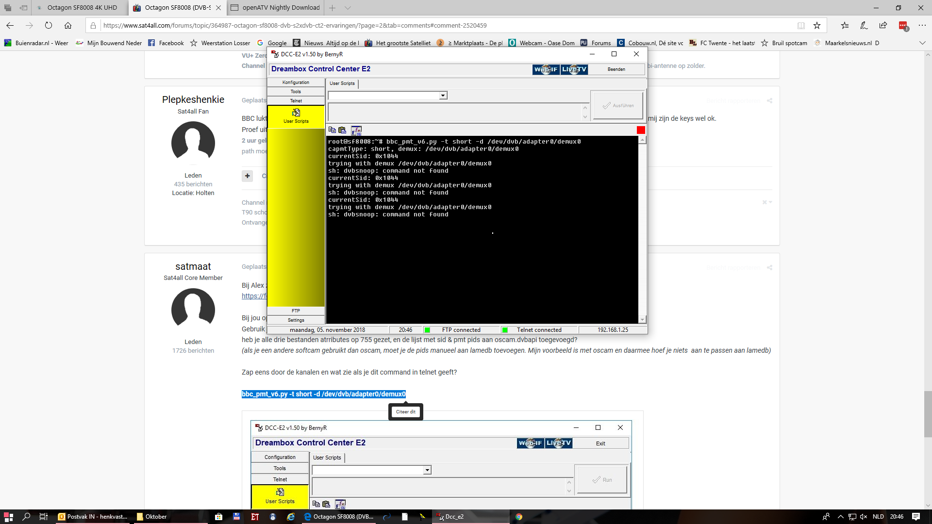

Zap eens door de kanalen en wat zie als je dit command in telnet geeft?
bbc_pmt_v6.py -t short -d /dev/dvb/adapter0/demux0

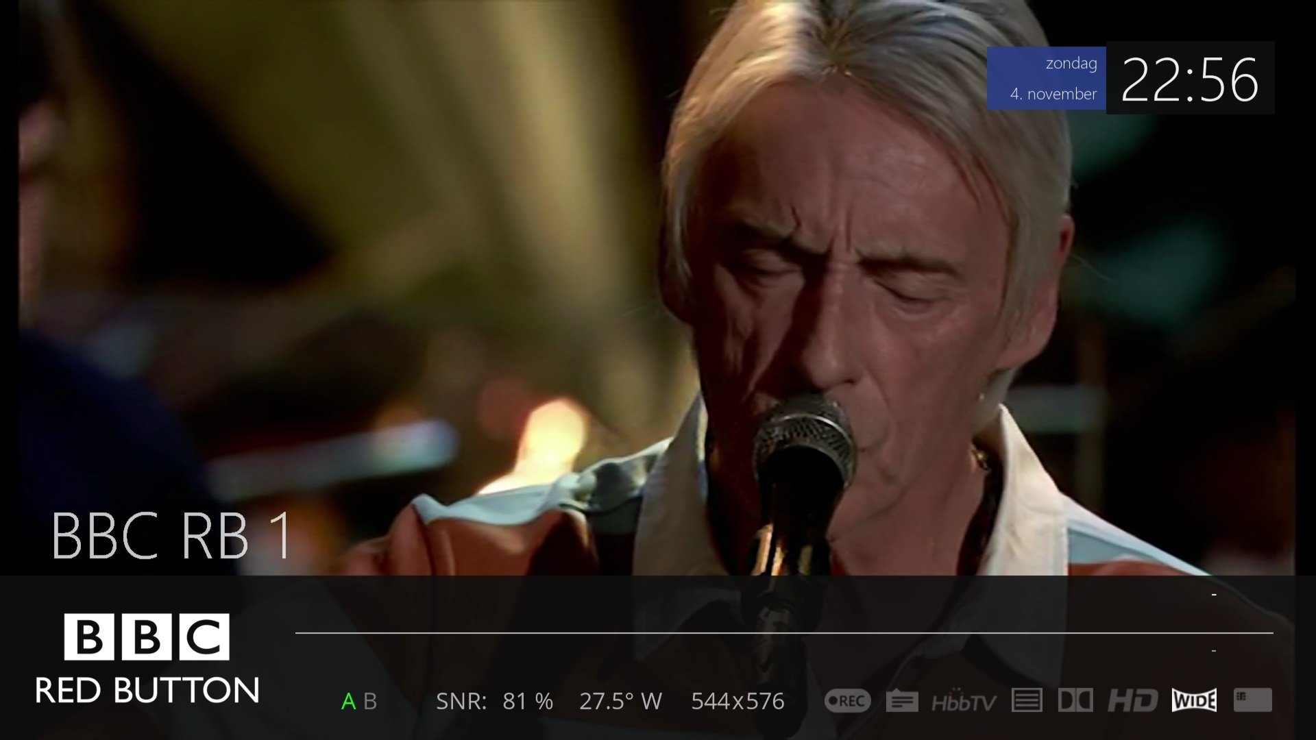

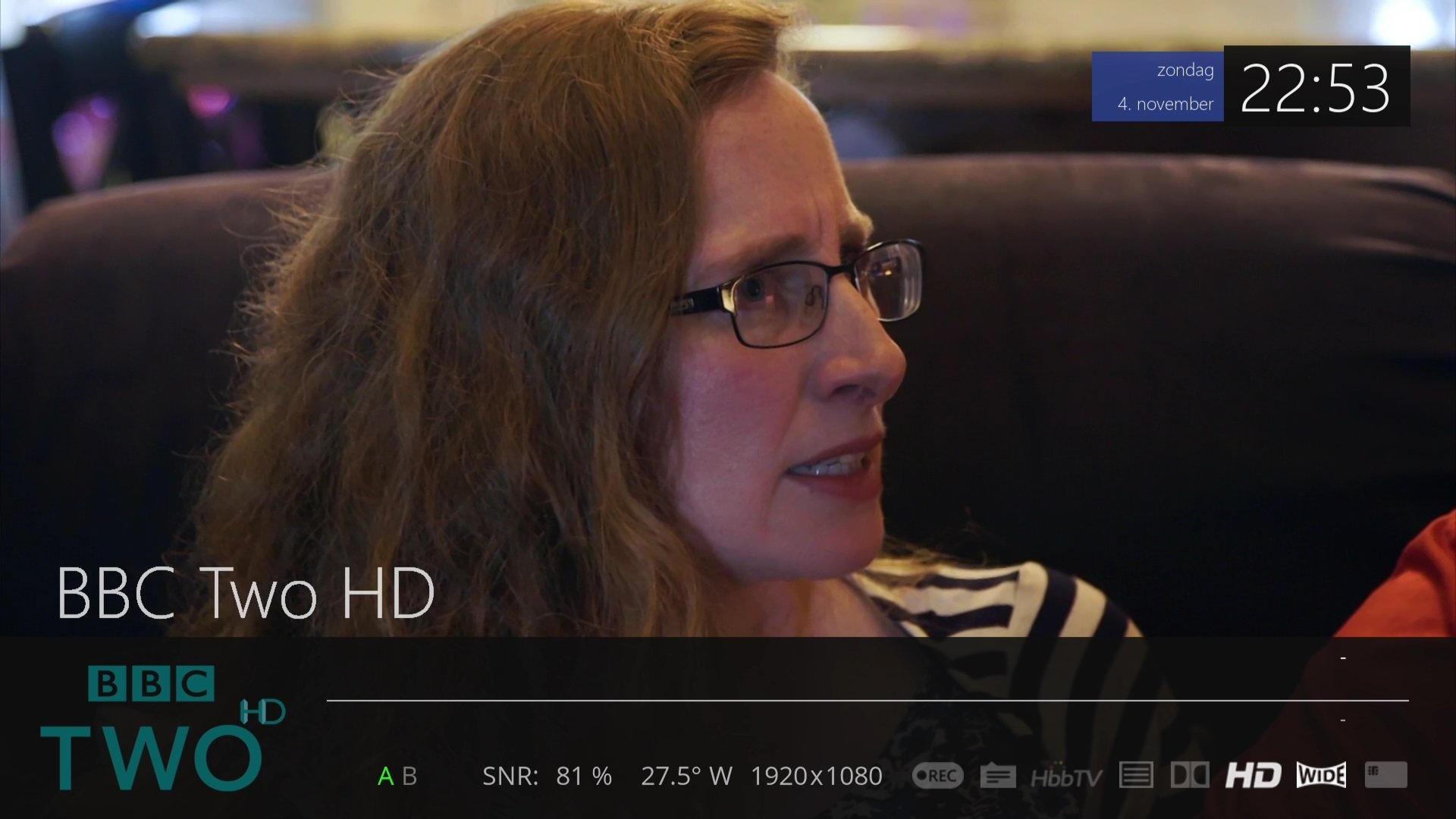

Satmaat  ik krijg het niet werkend.

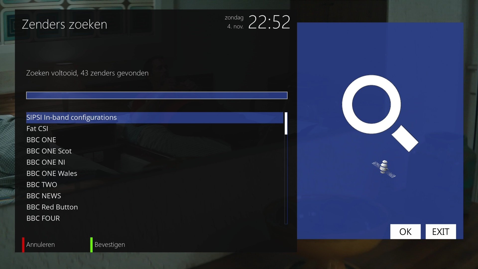

Wat heb ik tot nu toe gedaan:
1 Verse Openatv van vandaag er op gezet en alleen op 27,5 kanalen gezocht. Om de softcam te testen ook op 23,5 oost enkele kanalen ingescand
2 Oscam uit paneel gedownload en oscam.dvbapi aangepast
3 De bestandjes met DCC in usr/bin gezet en op 755 gezet.
4 Softcam.Key  er in gezet
Box opnieuw opgestart maar nada geen beeld.
Op andere zenders werkt oscam wel goed.
Daarna met telnet  de opdracht uitgevoerd en zie dan iets van dvbsnoop command not found. zie bijlage
Zal wel iets simpel zijn waar ik overheen kijk.

Ik heb het na een aantal pogingen met verschillende images werkend op opendroid.
Kreeg met telnet nog steeds eerst de fout van dvbsnoop command not found. Heb daarna met telnet het volgende commando uitgevoerd: opkg update && opkg install dvbsnoop. Daarna box herstart en werkte het.
Misschien dat het dan op de VU,s ook lukt. Ben benieuwd
Channel master 180 cm draaibaar 31,5 west tot 76,5 oost met lnb revolver met Circ ku band lnb, 1 keer Ku band lnb, Inverto Ka Ku en  lnb voor 26 oost amateur band
T90 schotel  sat posities 42, 39, 28, 23,5, 19,2 16, 13, 9, 4,8 en 0,8. Unimesh 3,10 m met 2 keer C band lnb
Ontvangers Octagon sf8008, Extrend 9500, Edision Mio 4k, Zgemma H9 twin TBS 5927 USB
Alles tijdelijk buiten gebruik.i.v.m verhuizing.
  Op 6-11-2018 om 09:39, Plepkeshenkie zei:
Vergroten
Inderdaad, je moet dvbsnoop ook nog installeren op de box als dat nog niet het geval was.
Ik had dat reeds bij het installeren van het astra-sm script gedaan en vergeten te vermelden.
astra-sm kan je ook op dezelfde manier installeren:  opkg update && opkg install astra-sm
