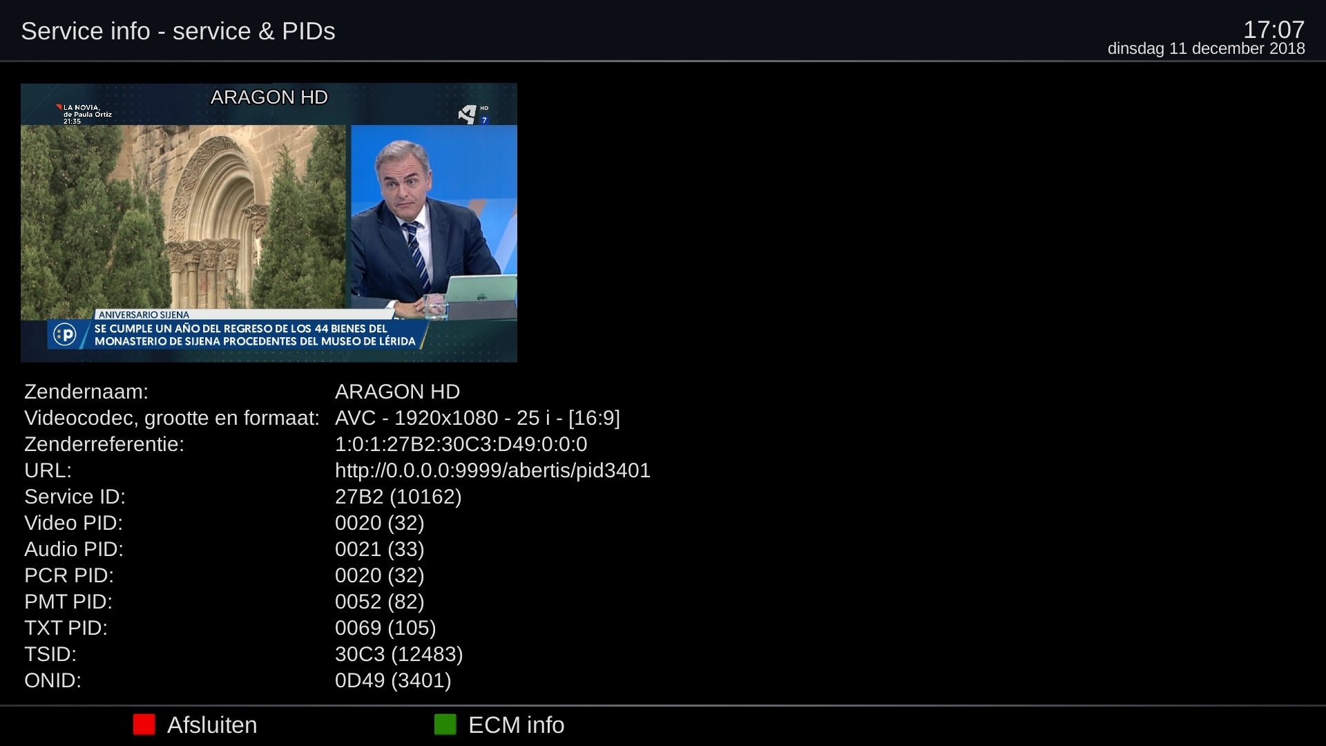

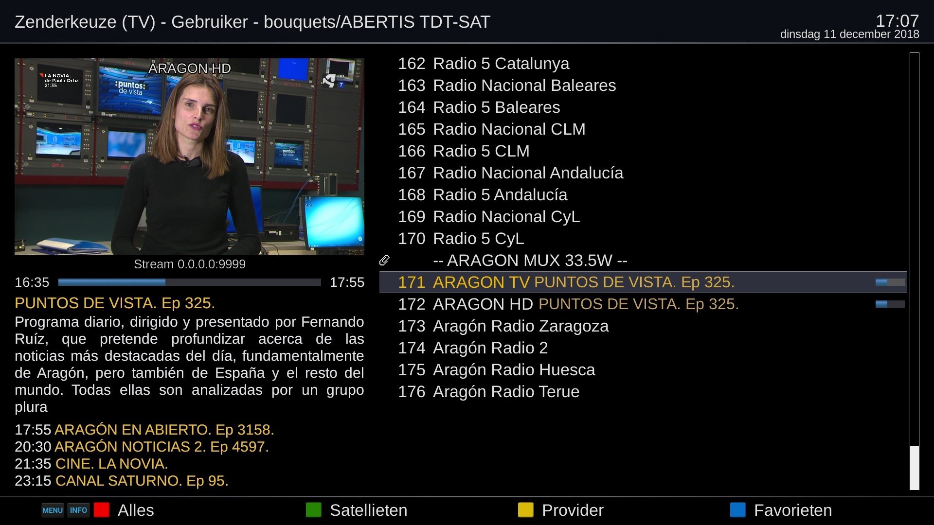

Ja, Hylas 33.5°West 12483 V kan ik ook ontvangen,
omdat het maar om de 2 Aragón zenders en 4 radios ging, had ik ze weggelaten.
Heb het pakket van 33.5°W weer onderaan de lijst toegevoegd.
Hetzelfde pakket van 33.5°W zendt sinds kort ook uit op 30.0°West.
Heb het nieuwe pakket aan astra.conf toegevoegd.
bijlage: etc.zip (etc/astra/astra.conf)

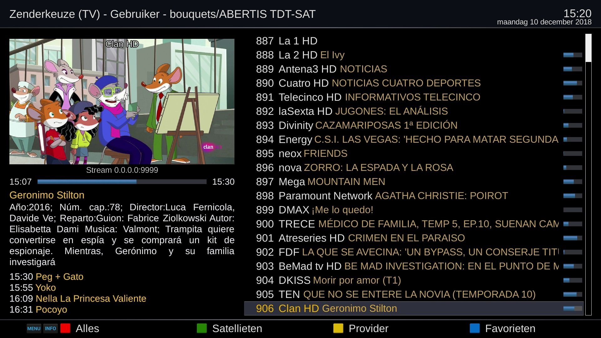

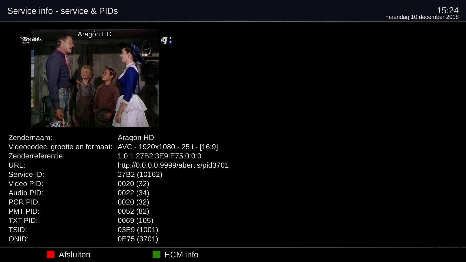

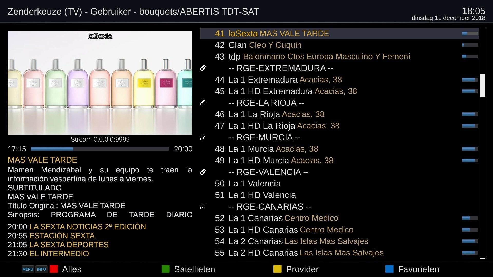

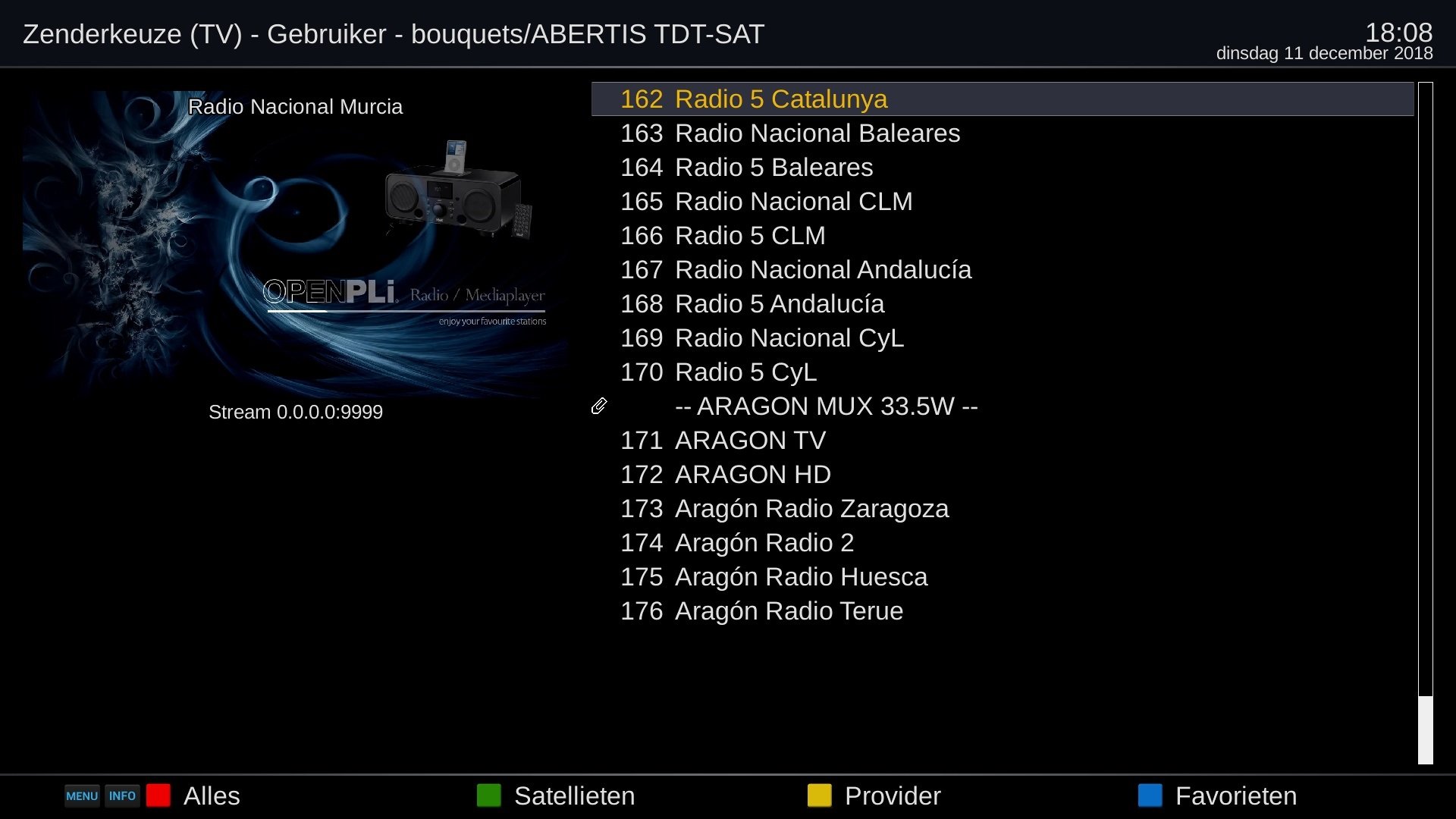

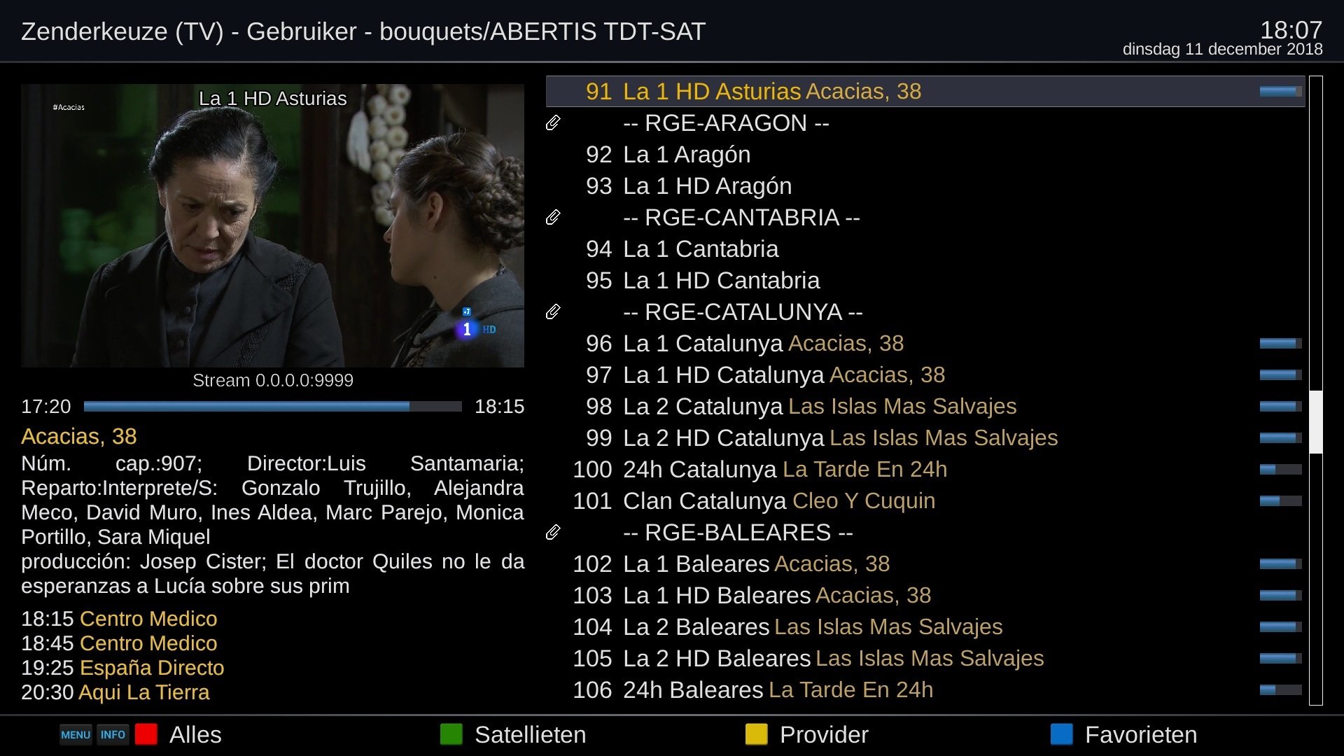

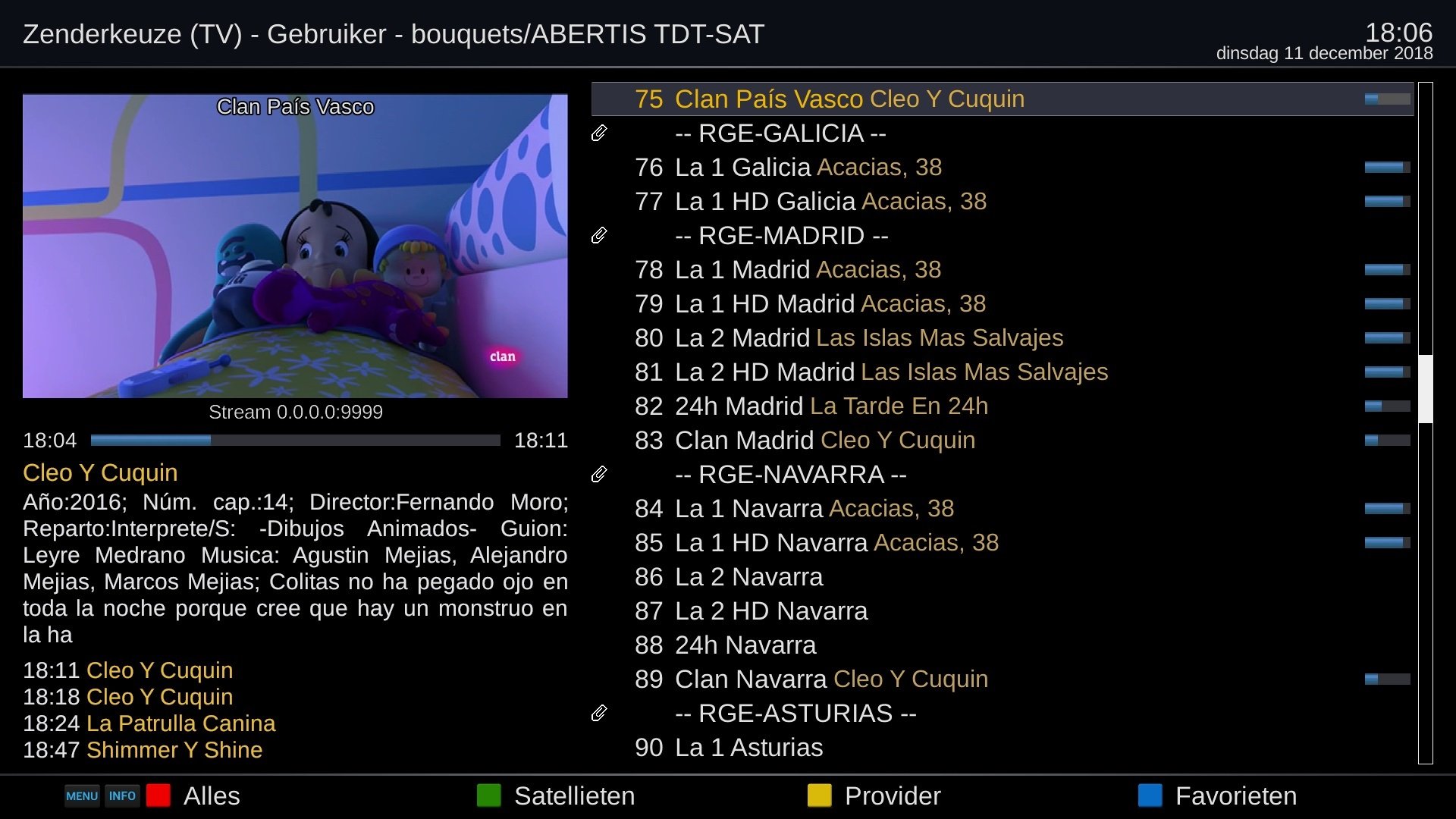

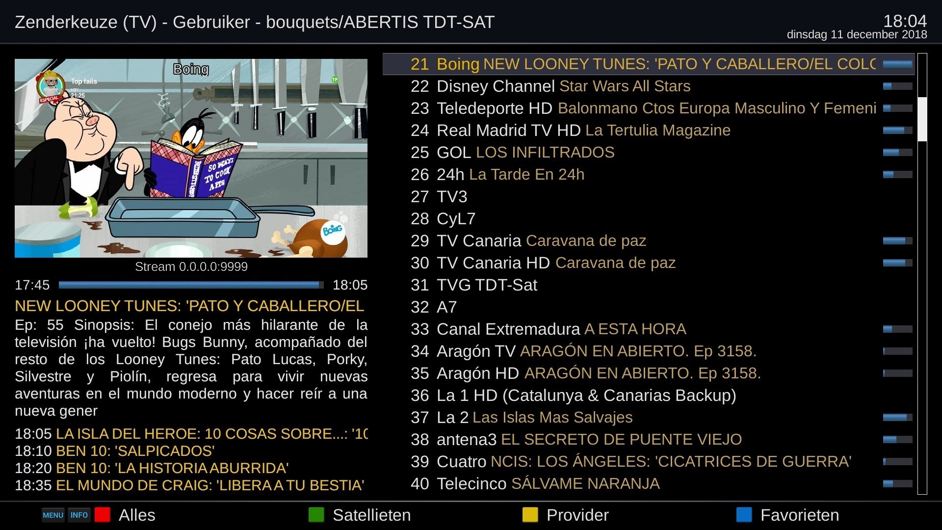

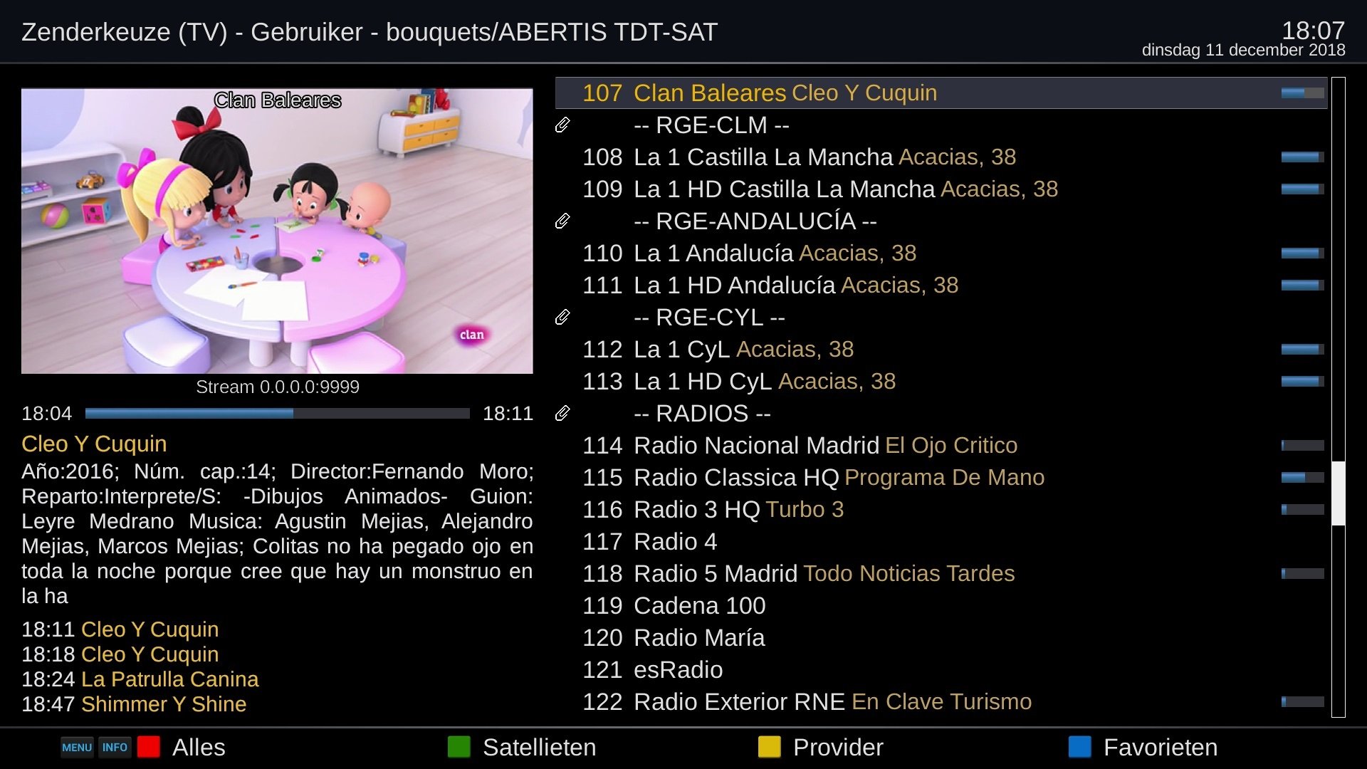

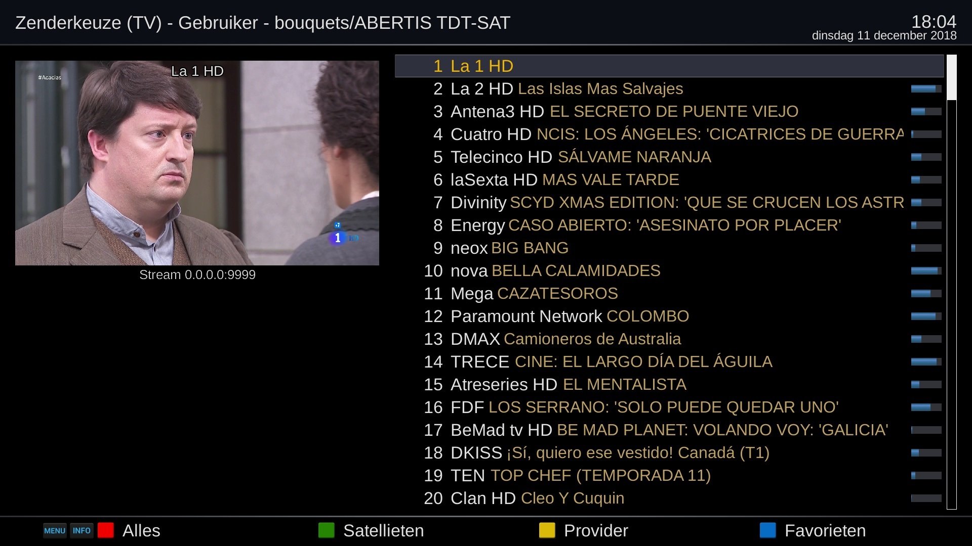

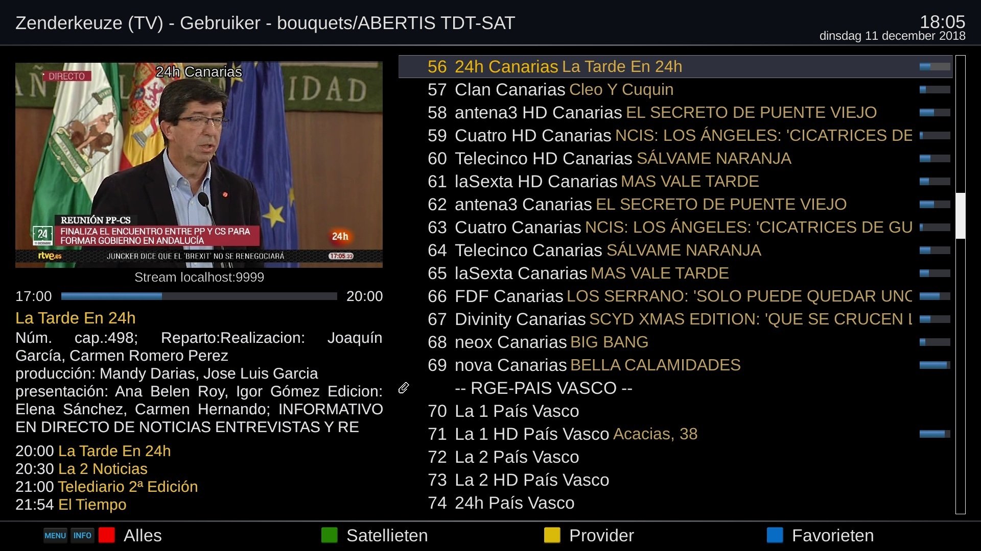

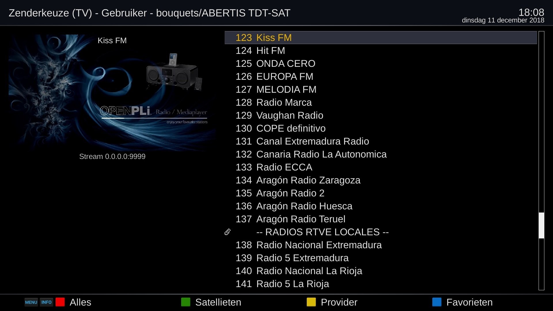

Ik heb alle 176 zenders (115 TV + 61 radio) werkend met toegevoegde lijst (alle regionale varianten)
bijlage: E2 Settings Abertis.zip
1828882112_screenshot33.5W(1).jpg.e98cf8d56197fec1fcdfc2a87fc007b1.jpg1968752184_screenshot33.5W(2).jpg.08b5793a2e863676221a54cb70a0bea0.jpg
etc/astra/scripts/abertis
het abertis bestand in mijn laatste bijlage (etc.zip) is voor mipsel (was niet de bedoeling om deze mee in het zip bestand mee te nemen)
het "astra.conf" daarin kan voor zowel mipsel als arm gebruikt worden
het abertis file voor arm staat in de eerdere bijlage (sf8008-Abertis+zeonbud.zip)

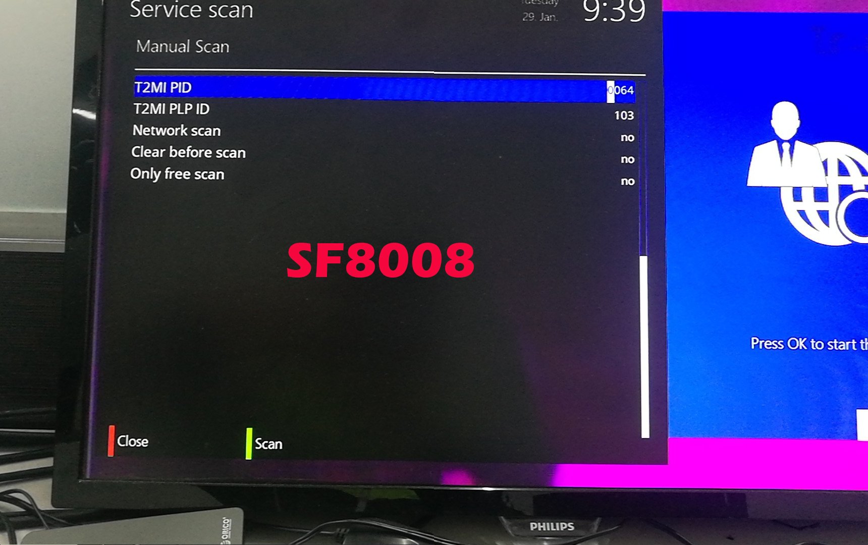

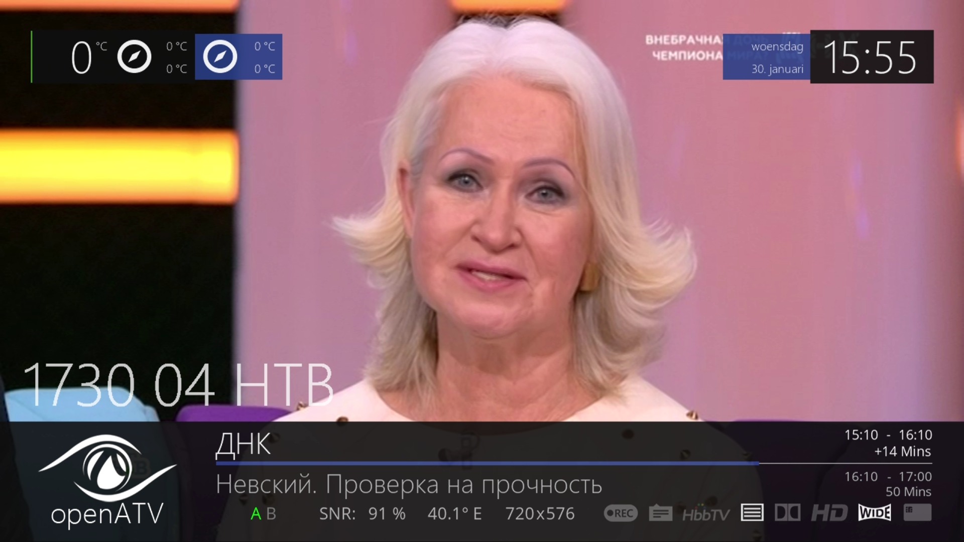

Driver update Octagon SF8008 :
T2-MI (T2MI) PLP Direkt Scan Support
ab Treiber (Driver from) 29.01.2019
https://www.opena.tv/octagon-sf8008-4k-uhd/45404-t2-mi-t2mi-plp-direkt-scan-support-octagon-sf8008.html?s=98fa66464f12d243990695cd0a1dc969
1_t2mi-test-sf8008.jpg.94a9464228eb8cbe092cd78b8c6b6f12.jpg2_t2mi-test-sf8008.jpg.0e98305be0a2b1857590001e2998c842.jpg

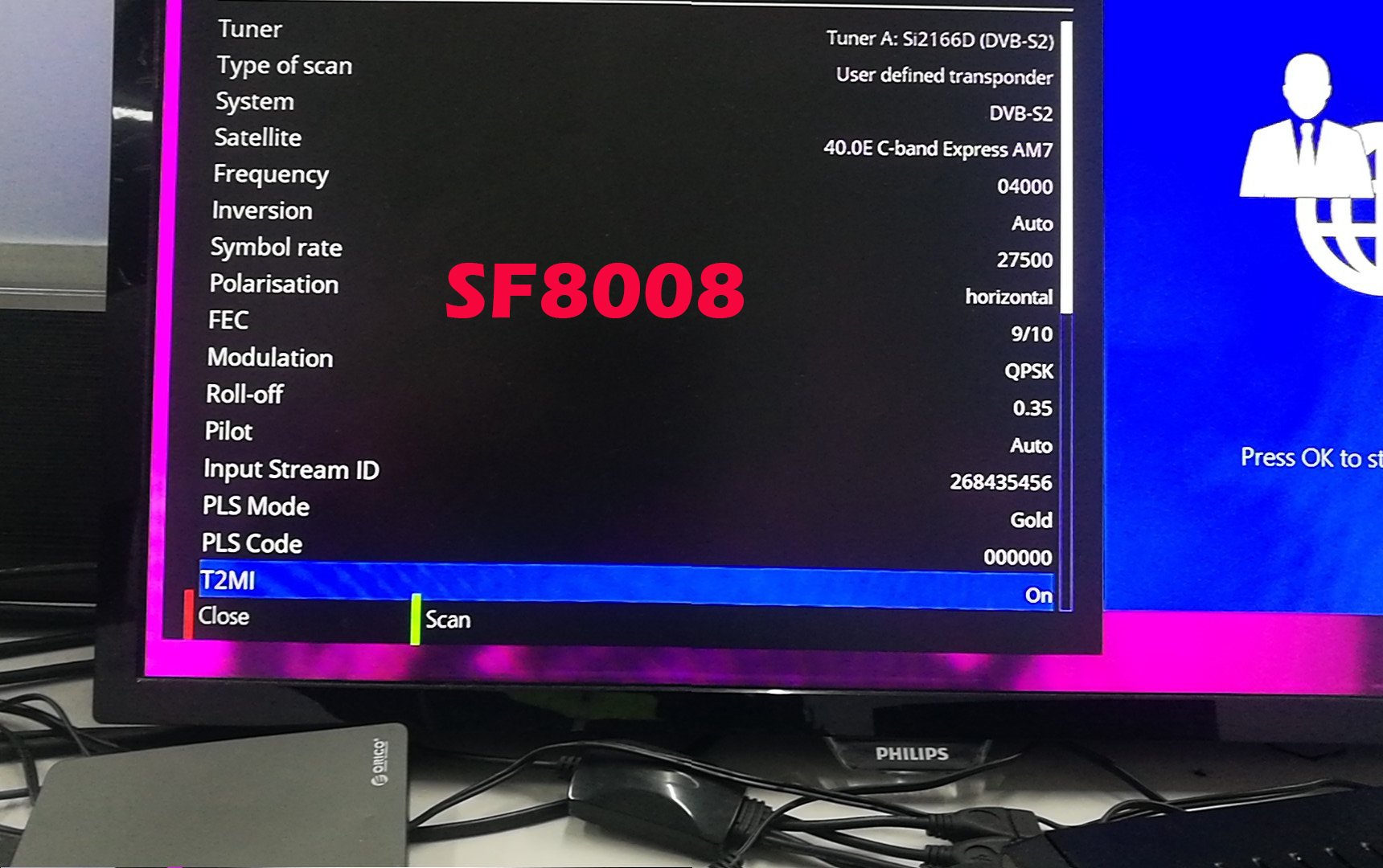

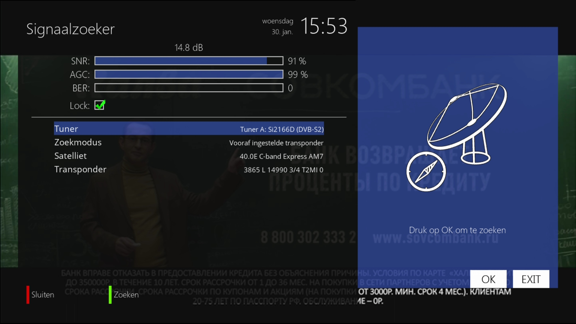

Fantastisch mooi dat T2-MI direct te scannen is, maar hoe ben je nu aan die parameters gekomen?
4000 MHz op 40°E kom ik niet tegen op Lyngsat of Flysat.
VU+ Duo
/ Dreambox DM800 / TBS 5925

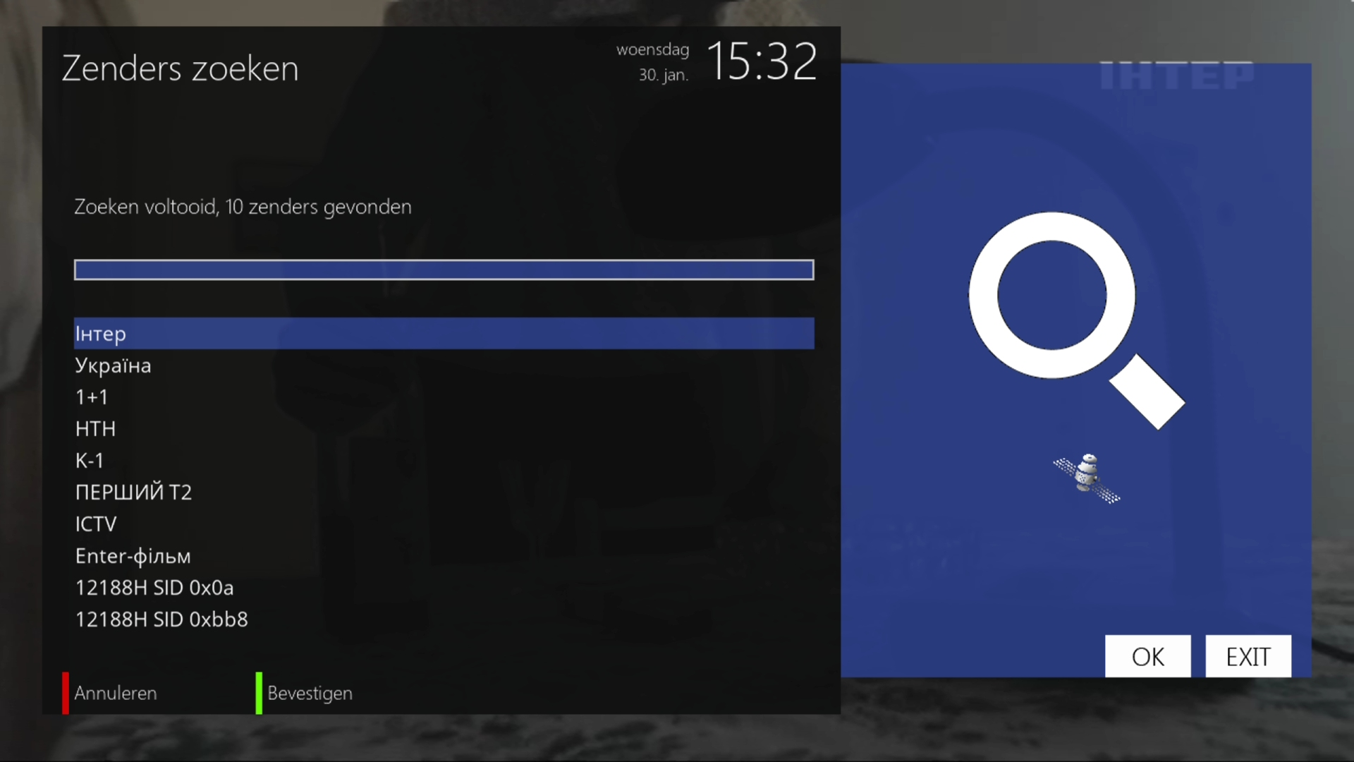

Inmiddels een paar testjes gedaan en moet zeggen werkt goed op 4.8 oost en ook op 40 oost C band

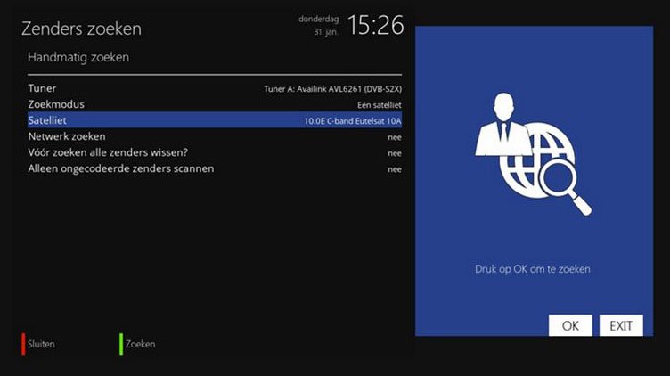

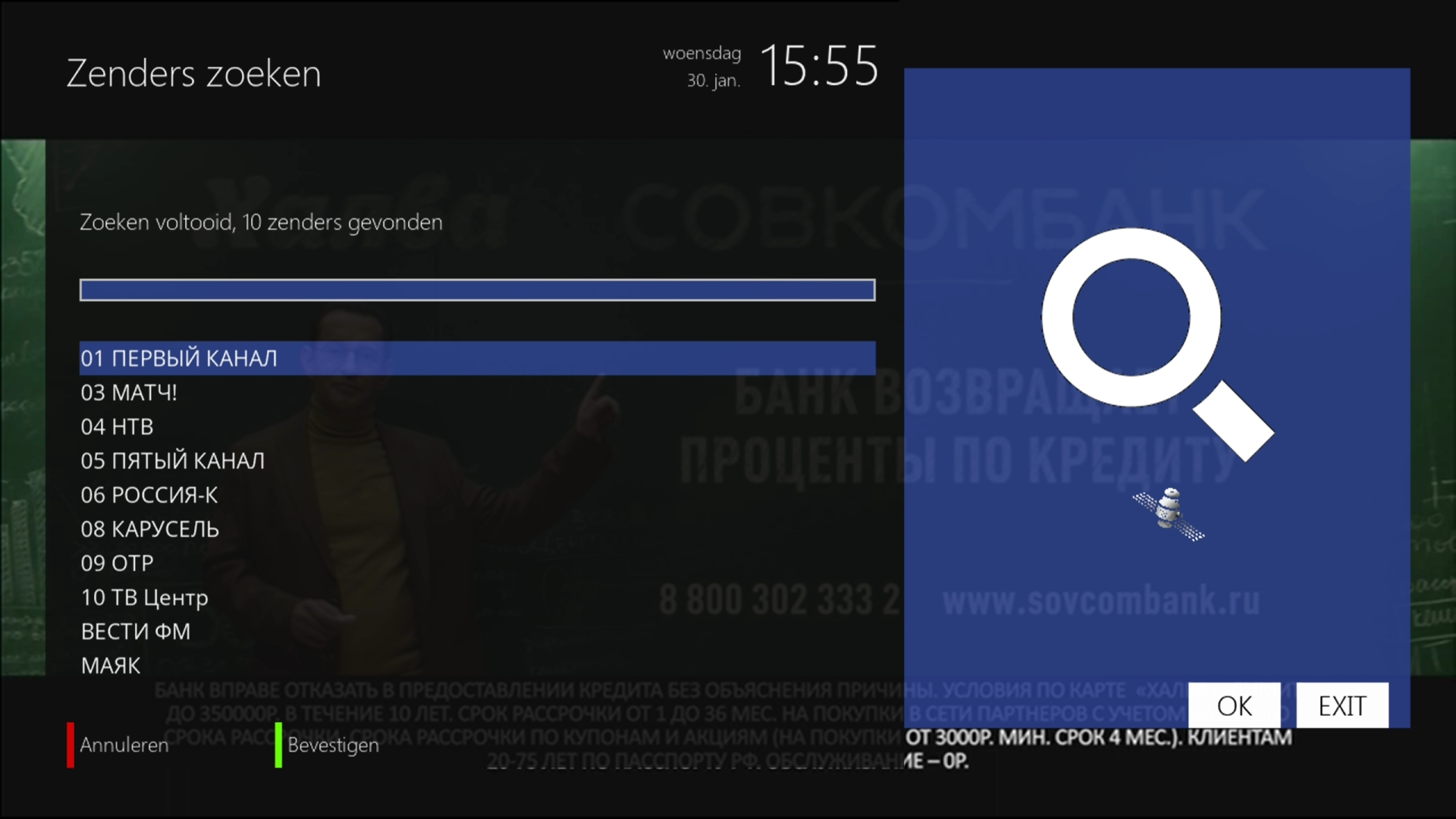

Even een vraag ( en hulp ) i.v.m. met opzoeken van zenders in de C-Band.
Ik scan altijd in met de "TM 5402 HD M3" dus een "non-linux" ontvanger en daar moet ik het lnb type veranderen van Universeel naar Single. Dan krijg ik bij lnb freq : 5150 en kan ik beginnen met een scan ( 3400 - 4200 ).
Nu wil zenders inscannen op de Edison mio 4k (een enigma2 ontvanger) , handmatig of via blindscan , speelt geen rol. Ik gebruik de Open ATV image 6.2 maar weet echt niet hoe ik dit moet configureren om zenders te ontvangen. Ik heb reeds een "verse" lijst "satellite.xml" in de map ect/tubox geplaatst van alle satellieten tussen 66E en 63W met zowel de Ku als C band. Als ik druk op zenders zoeken bij "10.0E C-band Eutelsat 10A" krijg ik altijd het bericht : zoeken voltooid 0 zenders gevonden.
Hoe begin ik zenders te zoeken in de C-band bij een enigma2 ontvanger ?
