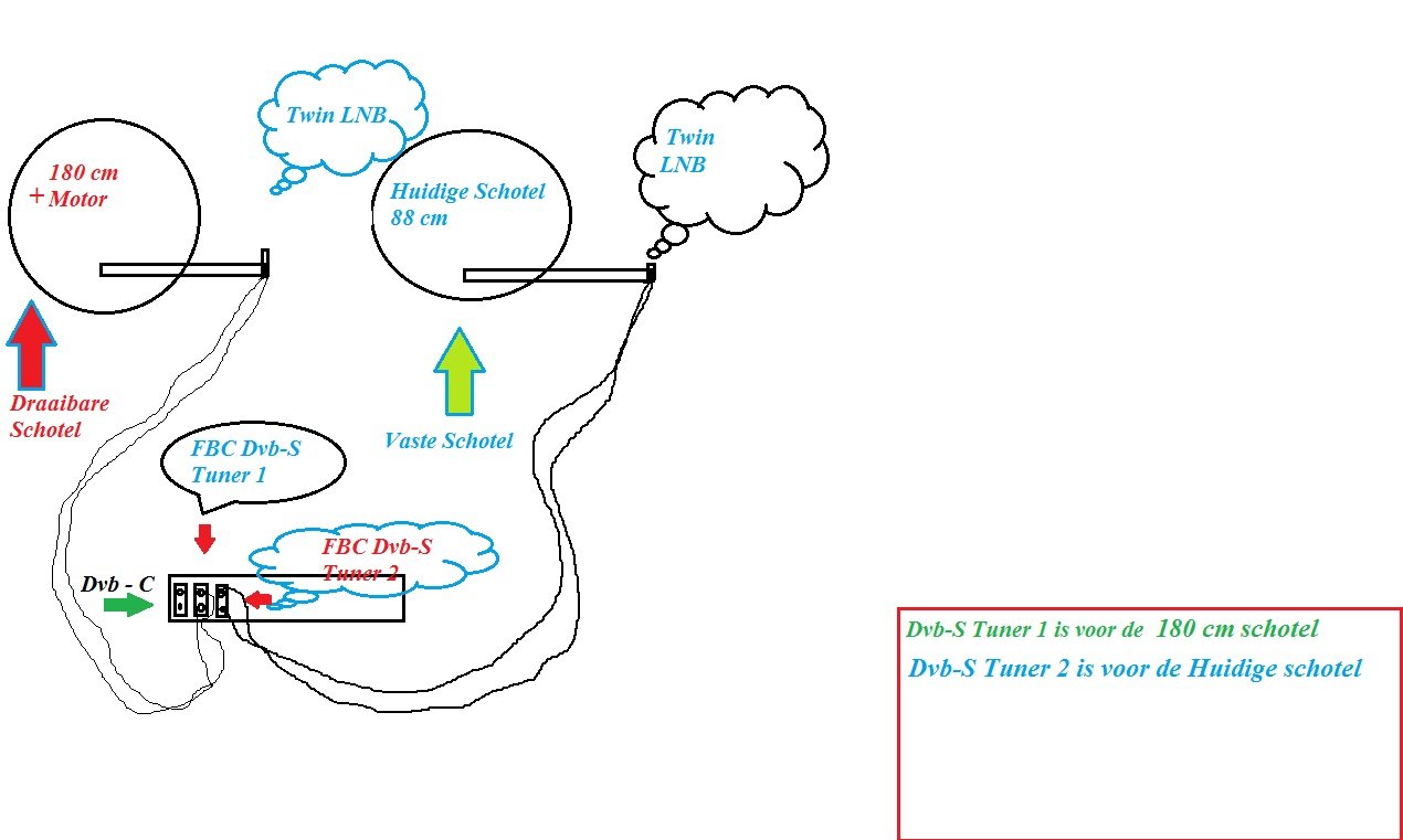

Sprietje Geplaatst: 7 november 2018 Geplaatst: 7 november 2018 Maak eens een tekening wat je precies van plan bent met lnb's, coaxkabels en ontvangers.
fbouwman Geplaatst: 7 november 2018 Geplaatst: 7 november 2018 Ik denk dat het simpeler kan. Je kunt een unicable LNB kopen en die op je FBC tuner aansluiten. Je hebt dan maar 1 kabel per schotel nodig, en kunt meerdere transponders opnemen. Je kunt ook een wideband lnb kopen, en die op je FBC tuner aansluiten. Dan heb je twee kabels (H+V) per schotel nodig maar dan kun je ook meerdere transponders opnemen. Ik zou voor een unicable oplossing gaan. Minder kabels, en ook bruikbaar voor gewone DVB-S2 tuner, je kunt via een splitter zelfs meerdere tuners aansturen. Uno 4K + Wavefrontier T90 + OpenATV + DNS323
RickBrouwer Geplaatst: 8 november 2018 Auteur Geplaatst: 8 november 2018 Sprietje, Alsje. Ik heb even een simpele tekening gemaakt met wat ik eigenlijk van plan ben om te doen.
theboyk Geplaatst: 8 november 2018 Geplaatst: 8 november 2018 Rick, Elke tuner gaat maar 1 kabel in. Dus of je een twin of quad of octo lnb gebruikt maakt niet uit. Dan zou je nog 2 tuners moeten hebben en gebruiken om 4 kabels aan te sluiten op je ontvanger. Of 2 dual dvbs tuners
RickBrouwer Geplaatst: 8 november 2018 Auteur Geplaatst: 8 november 2018 Op 7-11-2018 om 20:58 zei fbouwman: Ik denk dat het simpeler kan. Je kunt een unicable LNB kopen en die op je FBC tuner aansluiten. Je hebt dan maar 1 kabel per schotel nodig, en kunt meerdere transponders opnemen. Je kunt ook een wideband lnb kopen, en die op je FBC tuner aansluiten. Dan heb je twee kabels (H+V) per schotel nodig maar dan kun je ook meerdere transponders opnemen. Ik zou voor een unicable oplossing gaan. Minder kabels, en ook bruikbaar voor gewone DVB-S2 tuner, je kunt via een splitter zelfs meerdere tuners aansturen. Alleen de Unicable LNB kost 90 euro en ik heb al 2 Inverto Black Ultra Twin LNB's in bezit. Een FBC Tuner laat standaard jou toe om 8 transporters op de zelfde satelliet op te nemen met een Unicable LNB wordt dat 16 transporters als ik me niet vergis. Dat is wat ik heb gelezen in een mooi uitgelegde forumbericht van een member van dit site. Zal dan voor mij toch geldverspilling zijn als ik nou een Unicable LNB koop?? Wil ik mijn plan werkelijkheid laten worden moet de 180 cm schotel kopen. De Motor voor deze schotel. Dan de 4K satallietontvanger die ik dan laat uitrusten met 2 FBC Dvb S Tuners + met een Dvb-c Tuner voor Ziggo. Dus heb ik 3 Tuners nog nodig in de volgende satellietontvanger van mij. .... Wat denk jij...
