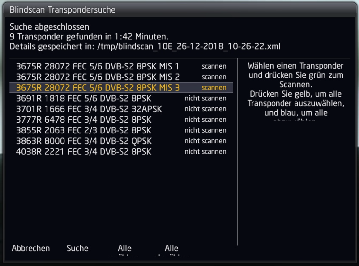

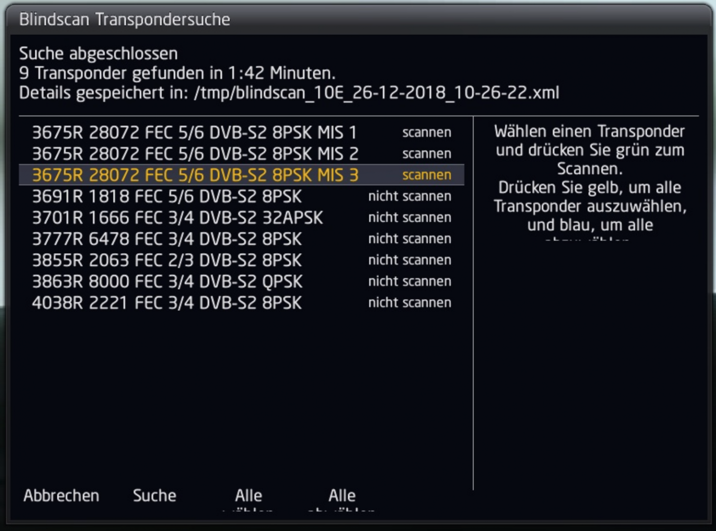

Op een Duitse site zijn er al wat testen geweest met deze ontvanger.
Bij het blindscannen vindt deze ontvanger multistream,16APSK & 32APSK transponders.🤩
Maar bij de multistream zenders zijn er wat problemen met het beeld.😥

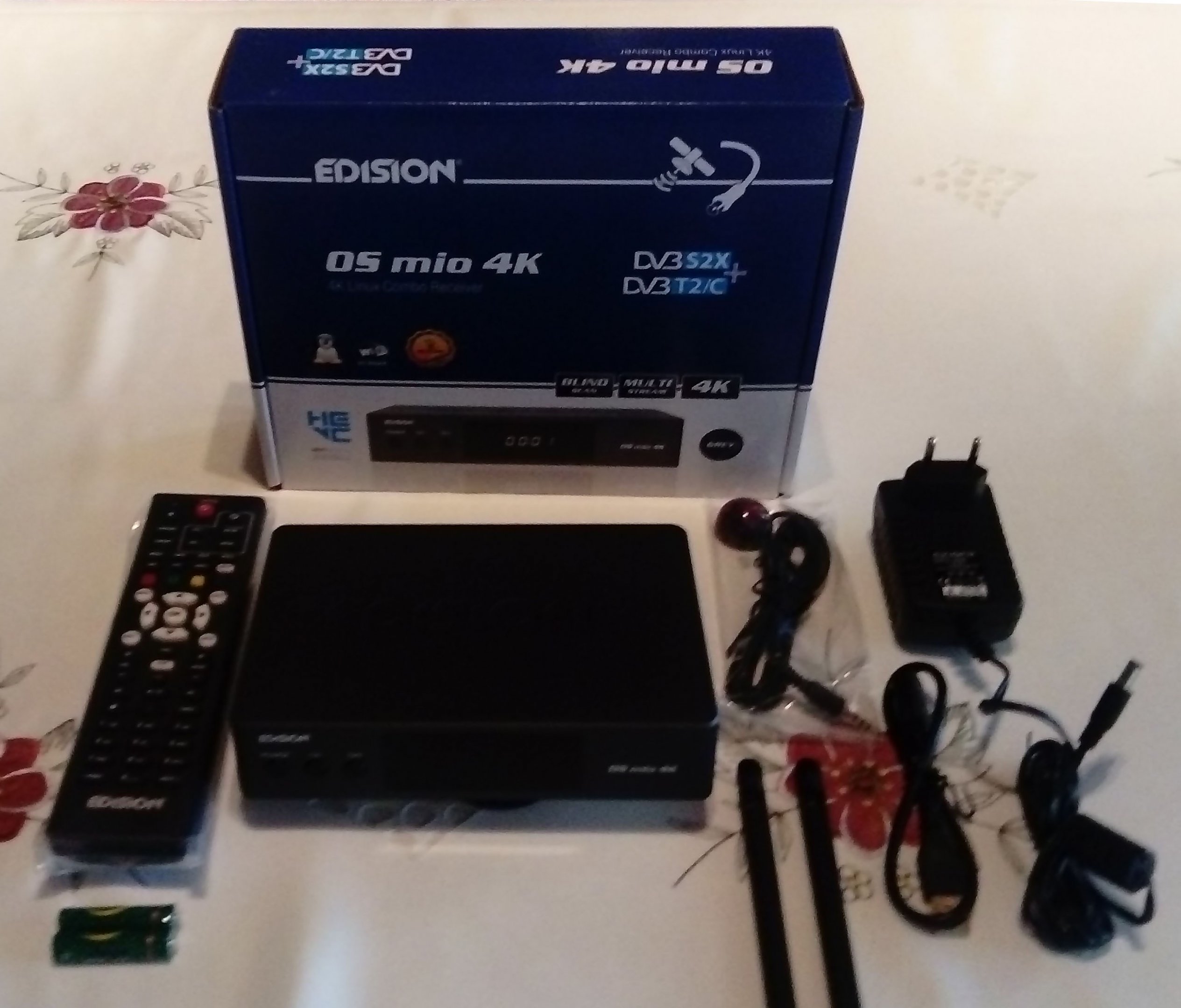

Reeds veel aan de slag geweest met deze en uiteraard ook veel dingen uitgeprobeerd.
De ontvanger is een goedkope enigma 2 gebaseerde UHD ontvanger ( +/- 170 euro). Gezien ik hier aan de grens woon met Frankrijk is de combinatie : DVB/S2 + DVB/C/T2 mooi meegenomen. Dus een zogeheten combo ontvanger.
De ontvanger op zich is klein in formaat en heel sober qua behuizing. Is voorzien van één kaartslot achteraan , 12 volt adapter , 3,5 mm to DB9 serial kabel , 3,5 mm to RCA kabel , een HDMI aansluitingskabel en een fraaie afstandsbediening.
Gezien de lage kostprijs had ik echt geen grote verwachtingen maar wou deze ontvanger toch even uitproberen. Heel speciaal omdat deze volgens de beschrijving een “blindscanfunctie” aan boord had en vooral multistream en UHD ontvangt.
Alles netjes aangesloten en maar uitproberen. De standaard image was Open ATV . Na een upgrade online zit de recentste software van Open ATV erin. Draait op kernel 4.20.0 Chipset Broadcom (1503,0  MHz) 72604 .

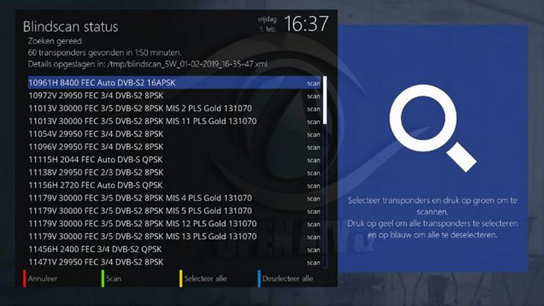

Blindscannen was voor mij een must , dus deze even getest. Het frequentiegebied kan je zelf instellen , bvb 12500 – 12750 of 11450 – 11750 , naar keuze in verticaal of horizontaal of in beide en al of niet FTA. De scanningssnelheid verbaasde mij enorm , Een volledige satellietscan duurt drie à vijf minuten ( afhankelijk van het aantal transponders ). Een gedeeltelijk satellietscan kost uiteraard veel minder tijd reken zo een kleine twee minuten . Bij een blindscan komen de multistream en 16apsk transponders vlotjes binnen.

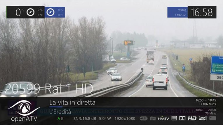

Ontvangst van feeds in 16apsk gaat probleemloos , ik heb feeds ingescand van de VRT op 23,5°E en de SRG op 8°W en die spelen ook prima af.

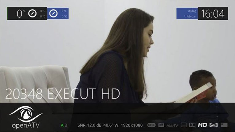

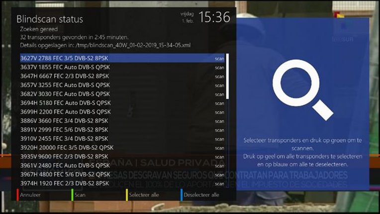

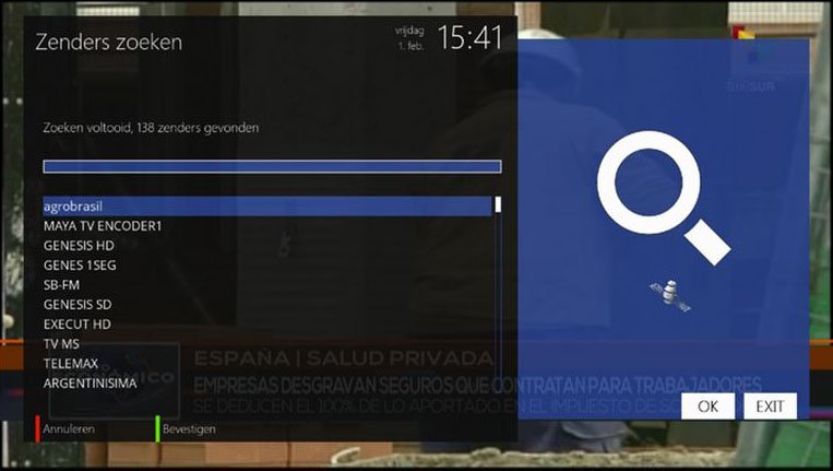

Test blindscan op de C-band. De SES 6 op 40,5°W.
Gevonden 138 zenders ( TV + Radio ) . Zoeken transponders in 2 min 45 sec. Zenders in 3 min 15 sec. Totale tijd blindscanning = 6 min .

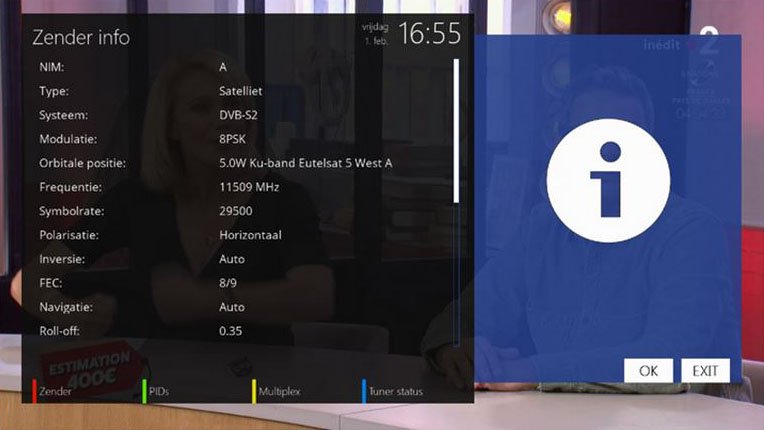

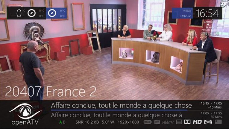

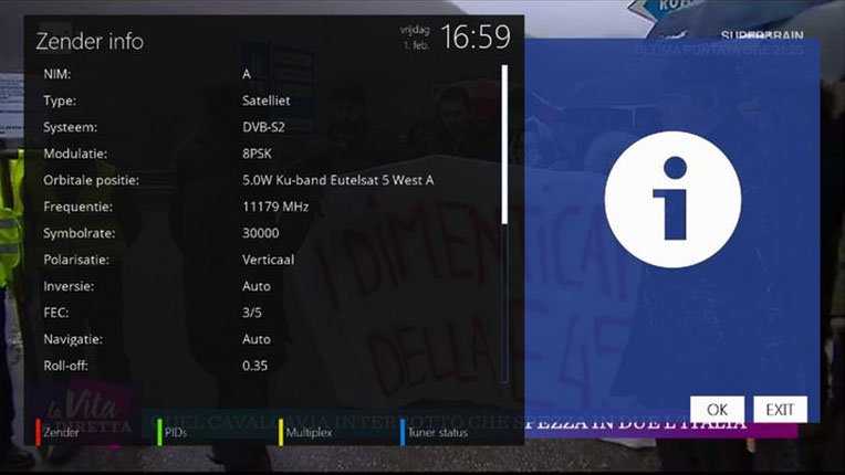

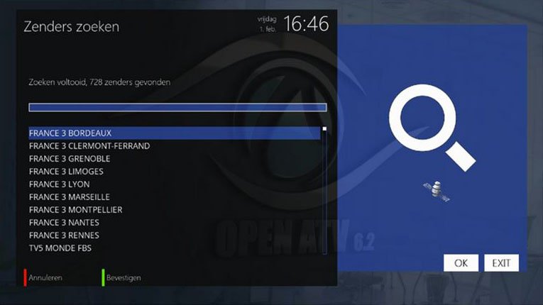

Als voorbeeld een blindscan voor de Ku-band op de 5°W. Hier aanwezig de Franse en Italiaanse Multistream zenders in FTA en HD.
Gevonden 728 zenders ( TV + Radio ) . Zoeken transponders in 1 min 50 sec. Zenders in 8 min 15 sec. Totale tijd blindscanning = 10 min 05 sec.
De tijd voor zenders zoeken is hier wat langer omdat er ook enkele data transponders aanwezig zijn op deze satelliet en dit vergt wat meer tijd.
Maar de ganse satelliet wordt volledig en perfect ingescand.

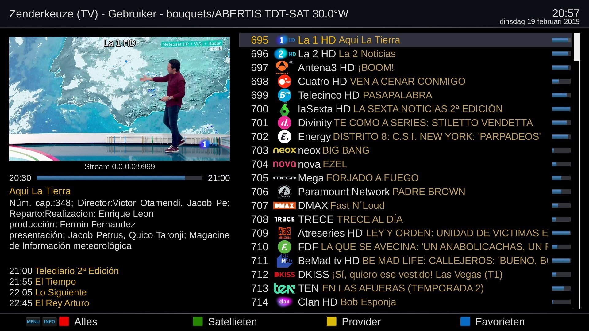

Voor het Abertis DTT pakket op 30.0°W
in bijlage een geschikte (aarch64) abertis script voor de Edision OS Mio 4K
bijlage:   abertis.aarch64.v3.zip  (etc/astra/scripts/abertis)

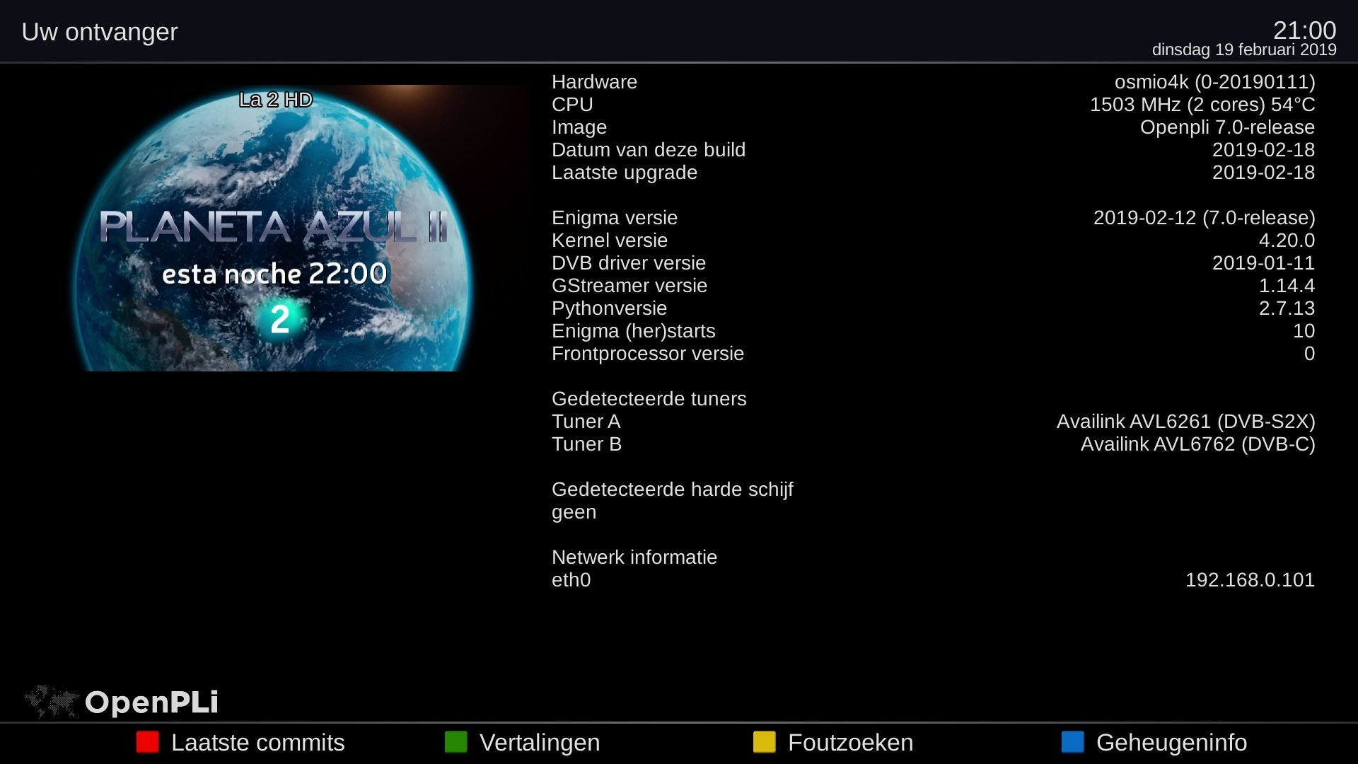

reeds met een aantal Edision OS Mio 4K images getest:
satdreamgr-6
http://sgcpm.com/satdreamgr-images-6/edision/osmio4k/
openATV 6.2
http://images.mynonpublic.com/openatv/6.2/index.php?open=osmio4k
openATV 6.3
http://images.mynonpublic.com/openatv/6.3/index.php?open=osmio4k
PurE2-6.2
http://pur-e2.club/OU/images/index.php?dir=6.2/edision/
openVix-5.2
http://www.openvix.co.uk/openvix-builds/OS-mio4k/
openHDF-6.4
http://v64.hdfreaks.cc/osmio4k/
openPLi-7.0
https://openpli.org/download/edision/OS+mio+4K
