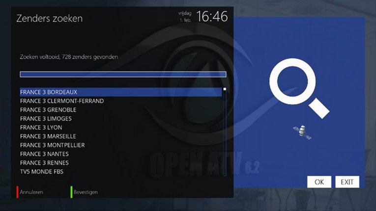

stevenvc19 Geplaatst: 15 december 2019 Geplaatst: 15 december 2019 Op 1-2-2019 om 17:09, Crazy Sat zei: Ja , deze ontvanger vind zonder problemen alle zenders in Multistream , DVB-S2X ,16/32APSK enz... behalve 4:2:2 ( de zenders worden wel ingescand maar je hebt enkel geluid en geen beeld ). Als voorbeeld een blindscan voor de Ku-band op de 5°W. Hier aanwezig de Franse en Italiaanse Multistream zenders in FTA en HD. Gevonden 728 zenders ( TV + Radio ) . Zoeken transponders in 1 min 50 sec. Zenders in 8 min 15 sec. Totale tijd blindscanning = 10 min 05 sec. De tijd voor zenders zoeken is hier wat langer omdat er ook enkele data transponders aanwezig zijn op deze satelliet en dit vergt wat meer tijd. Maar de ganse satelliet wordt volledig en perfect ingescand. Zijn deze regionale france 3 kanalen niet versleuteld door Fransat? Of zijn deze toch op één of andere manier FTA te ontvangen?
-verwijderd- Geplaatst: 15 december 2019 Geplaatst: 15 december 2019 4 uren geleden, stevenvc19 zei: Zijn deze regionale france 3 kanalen niet versleuteld door Fransat? Of zijn deze toch op één of andere manier FTA te ontvangen? De France3 regionalen zijn gecodeerd en zijn geen multistream zenders. Ik ontvang de F3 regionalen in HD met een Fransat kaart op 5°W en in SD met een TNTsat kaart op 19.2°E (beide kaarten met oscam) 1

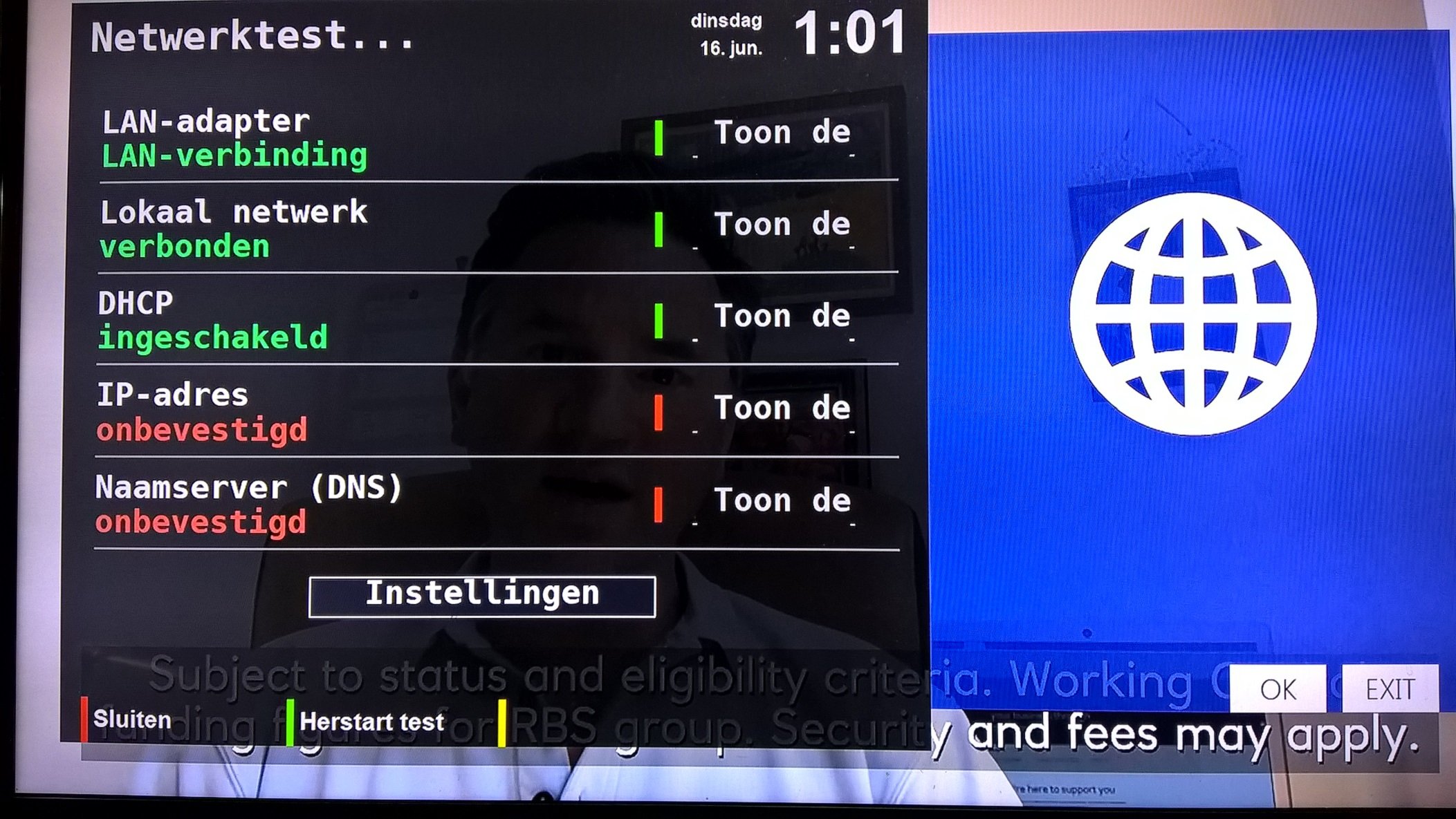

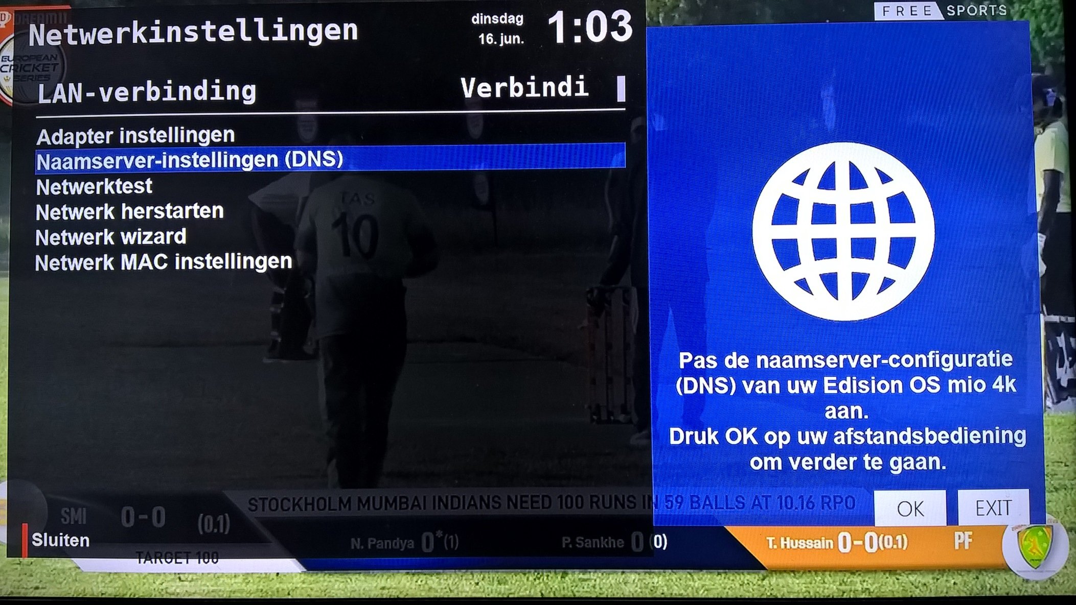

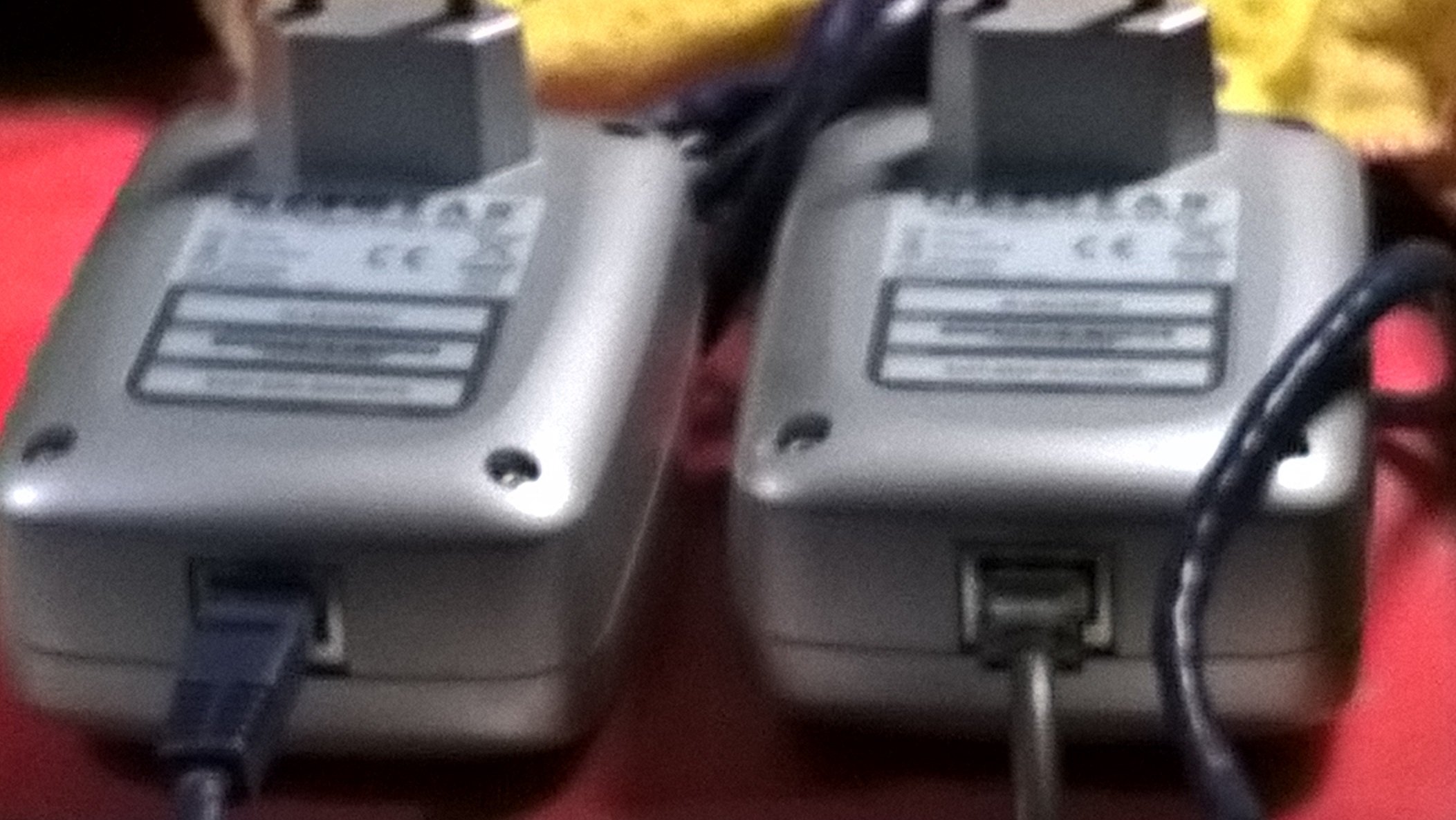

cookie monster Geplaatst: 15 juni 2020 Geplaatst: 15 juni 2020 Ik heb de mio via netgear aangesloten , maar hoe moet ik nu verder ?? Ik heb hier helaas geen kaas van gegeten Of kan ik de ontvanger terug naar fabrieksinstelling zetten , want dit vind ik helaas niet ?? C o o kie M o nster C U L'8'R WEIRDOGAToRS I was born once , as an invasion of the bodysnatchers , but the doctor did get a brain-attack !! my name: breedbandwurger 1967 casa CM: FTA DVB-S & FTA DVB-S2
Tonskidutch Geplaatst: 16 juni 2020 Geplaatst: 16 juni 2020 Cookie Monster 1 ) als je bij adapterinstelling kijkt wat staat er dan 2 ) de naamserver DNS is altijd je router eigenlijk krijgt de netgear adapter van de router automatisch een adres maar de netgear moet je volgens mij wel eerst even pairen door 2 seconden lang de push security button in te drukken en dat onmiddelijk daarna ook op die andere adapter te doen. dan moet ook de nameserver of DNS gevonden zijn A Rian Night In Soho Bruce Springsteen
