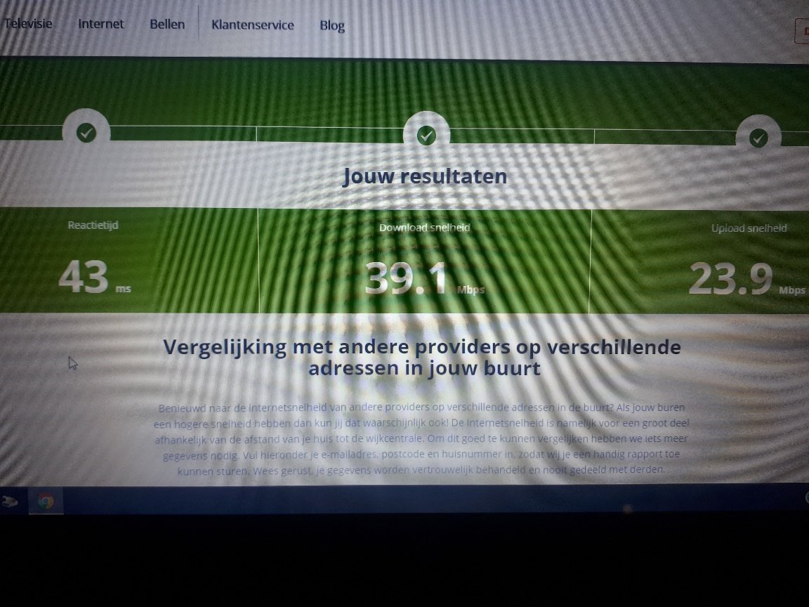

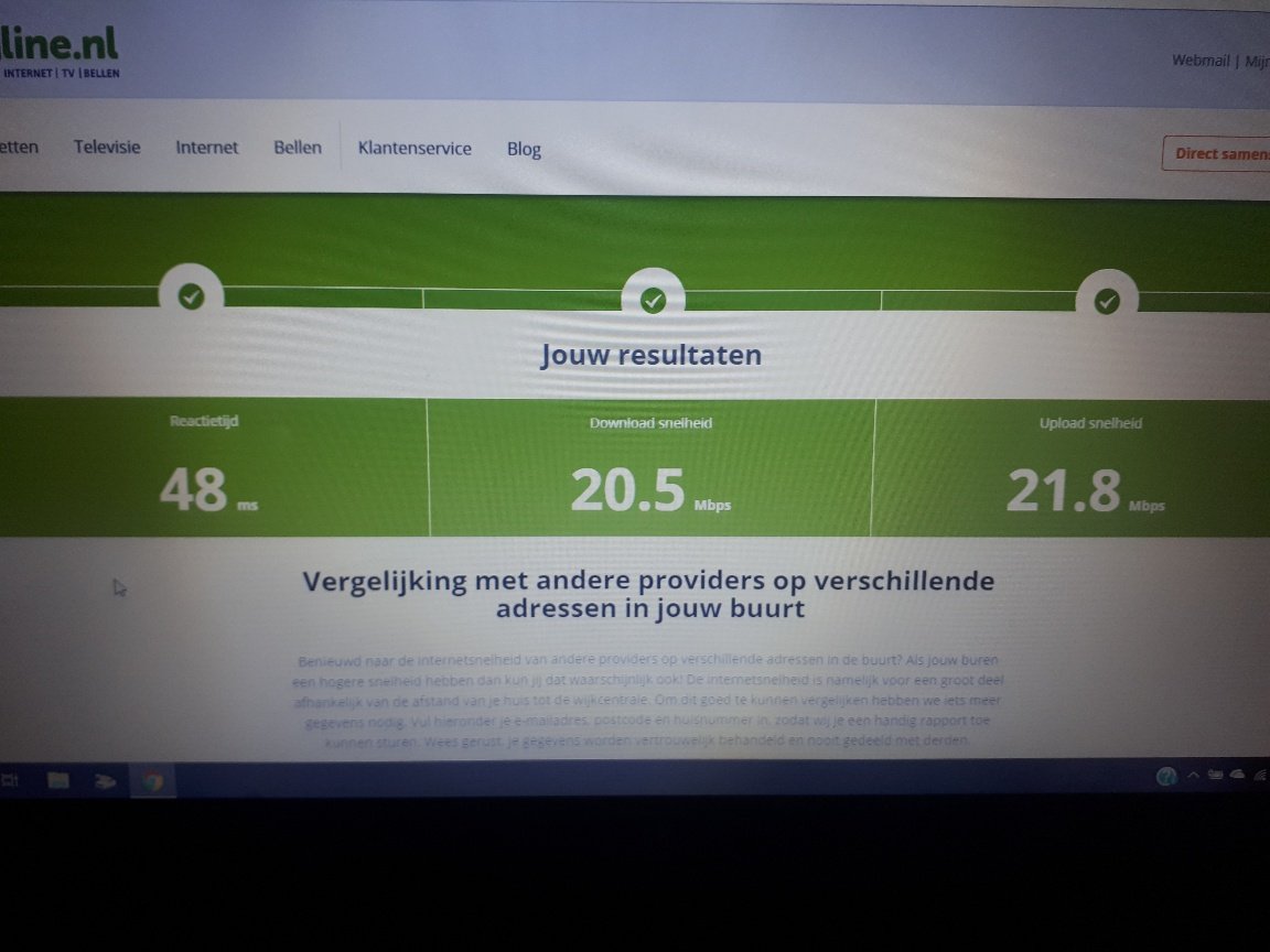

Gast arjan66 Geplaatst: 14 november 2018 Geplaatst: 14 november 2018 Ik heb een abonnement van adsl 100mb bij Online. Als ik de speedtest doe, krijg ik dit resultaat. Ik heb er zelf weinig verstand van maar vind het raar dat de downloadsnelheid lager is dan de upload. Dit is toch meestal andersom? Wat vind een kenner van deze testresultaten? Vriendelijke groet, Arjan

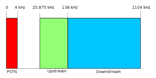

Big fellow Geplaatst: 14 november 2018 Geplaatst: 14 november 2018 Waarschijnlijk een niet zo goede kabel in de grond, welke de hogere frequenties teveel dempt. De upstream (upload) zit in het lagere frequentie deel van het totale ADSL spectrum, en de downstream (download) in het hogere deel. Dus als er teveel demping in het signaal zit in de hogere frequenties, dan zal de downstream lager worden, maar de upstream blijft ok... Zie het plaatje... (PTSN = analoge telefonie) “Success is not final, failure is not fatal: it is the courage to continue that counts.” ~ Winston Churchill
Moderator ceesv Geplaatst: 14 november 2018 Moderator Geplaatst: 14 november 2018 Hoe is de test gedaan, via een bekabelde computer of via WiFi? ADSL snelheden worden opgegeven tot een maximum, maar zijn niet gegarandeerd. Een Ping van 48 ms. is ook niet super te noemen. Gaat niet bestaat niet! 65" 4-K OLED, Vu+ Duo 4K SE BT, Vu+ Solo 4K, Rebox-8500, Rebox-8000, Wavefrontier T-90, Satlook Digital NIT, Megasat HD5 Combo Gebruik je een advertentie blocker? Maak dan een uitzondering voor onze website. Zonder advertentie (inkomsten) kan deze site niet voortbestaan.

Gast arjan66 Geplaatst: 15 november 2018 Geplaatst: 15 november 2018 (aangepast) Op 14-11-2018 om 17:11 zei ceesv: Hoe is de test gedaan, via een bekabelde computer of via WiFi? ADSL snelheden worden opgegeven tot een maximum, maar zijn niet gegarandeerd. Een Ping van 48 ms. is ook niet super te noemen. De test is via wifi gedaan. Modem staat op 1 meter van de laptop. 15 november 2018 aangepast door arjan66
Moderator ceesv Geplaatst: 15 november 2018 Moderator Geplaatst: 15 november 2018 Steek dan eerst een kabel tussen de laptop en de router, dan zal je doorgaans zien dat de snelheid verdubbelt. Gaat niet bestaat niet! 65" 4-K OLED, Vu+ Duo 4K SE BT, Vu+ Solo 4K, Rebox-8500, Rebox-8000, Wavefrontier T-90, Satlook Digital NIT, Megasat HD5 Combo Gebruik je een advertentie blocker? Maak dan een uitzondering voor onze website. Zonder advertentie (inkomsten) kan deze site niet voortbestaan.

Tonskidutch Geplaatst: 17 november 2018 Geplaatst: 17 november 2018 gemeten via wifi en geen meting via ethernet kabel? dan kan ook je wifi kanaal heel slecht zijn binnenshuis No Rhyme No Reason LTJ Xperience, Jackson Sloan
Gast arjan66 Geplaatst: 18 november 2018 Geplaatst: 18 november 2018 Gebeld met provider, test gedaan en kabel naar modem gecontroleerd. Ook wel weer via wifi maar dit lijkt er meer op 😋!
