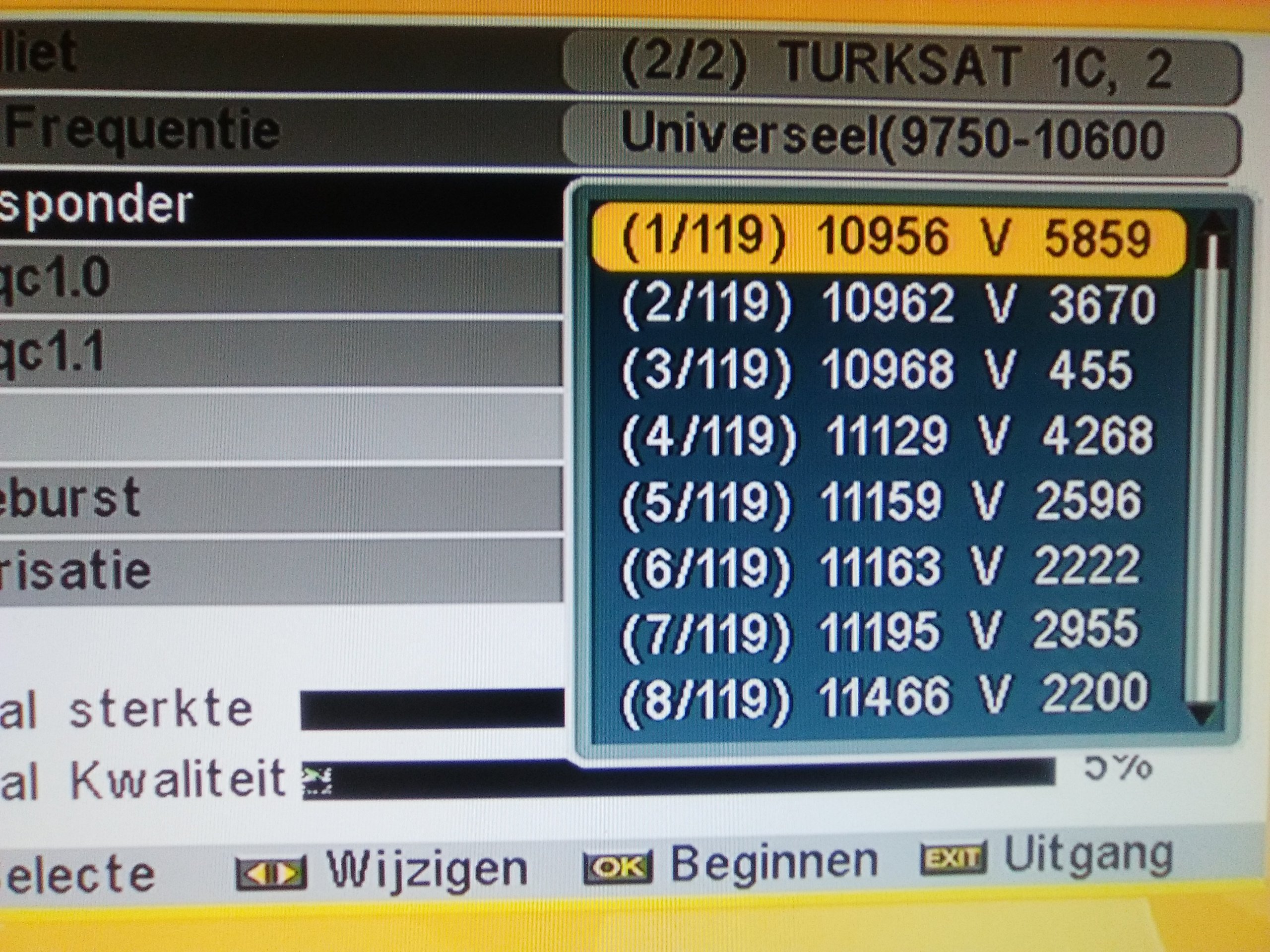

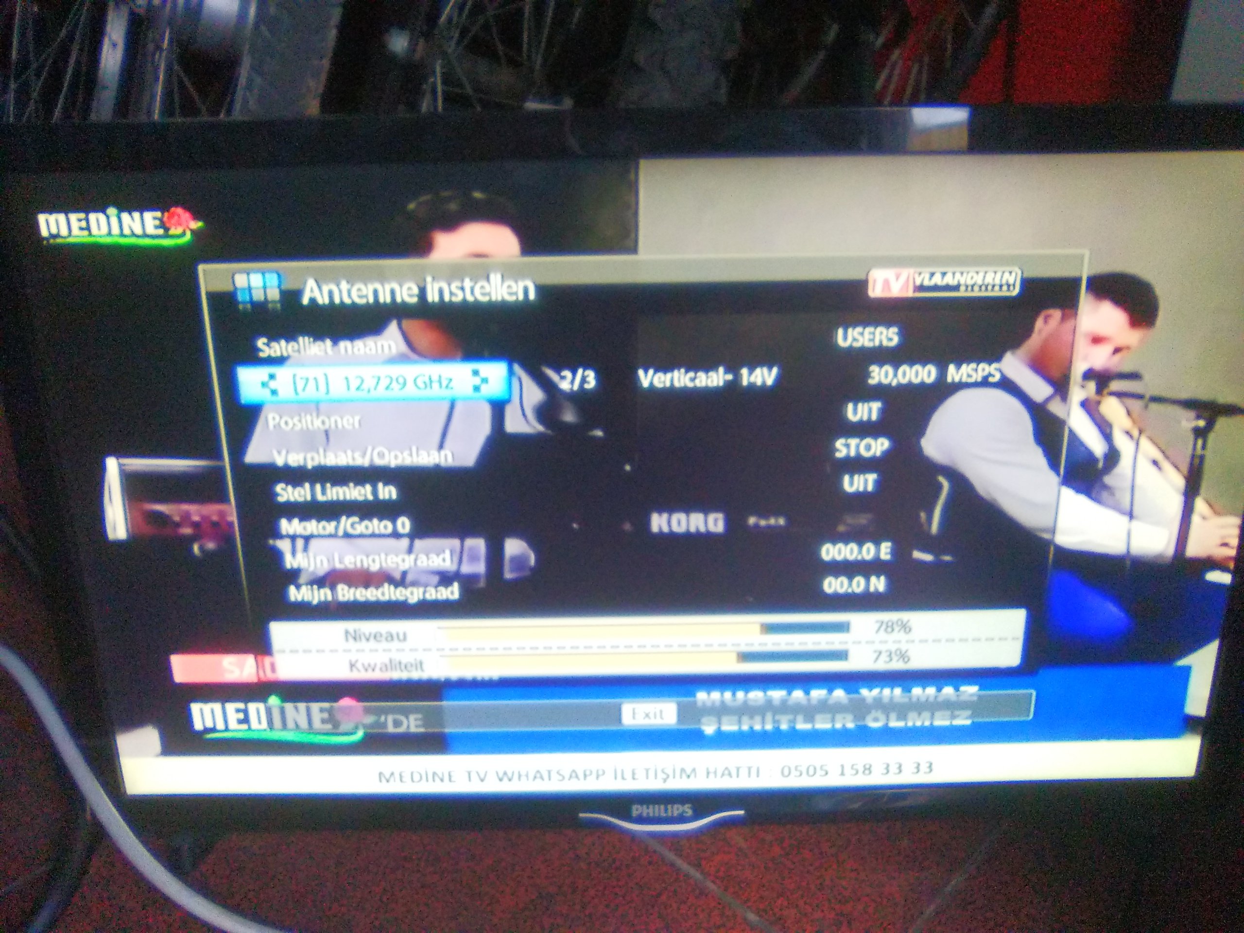

Dafboy Geplaatst: 9 december 2018 Auteur Geplaatst: 9 december 2018 (aangepast) Deze namiddag terug bezig geweest. In een vlaag van frustratie de hoek van de triax op 30° ingesteld, wat bij gedraaid en nog geen 2min later signaal van 80% op de Astra. Zet alles terug voor de Turksat, ... , niks. Ik heb hier nog een M7sat801 liggen die eigenlijk retour tvv moet. Ff uitgezocht, satelliet toegevoegd, frequenties manueel ingesteld en na 2 min signaal op Turksat van om en bij de 75 a 80%. Ok, deze moet ik nu nog wat fijn af stellen maar aan mijn uitrichten ligt het dus niet. Nu denk ik dat die Visyon de nieuwe frequenties niet ondersteund. Ook heb ik nog nergens iets gevonden dat ik ze manueel kan instellen en bij de TP lijst vind ik de door jullie aangeraden frequentie ook niet. Kan ik deze Visyon updaten?? (geen usb, geen lan) Ik kan de M7 wel blijven gebruiken, maar aangezien tvv ook op een M7 zit, hebben we een afstandsbediening probleem (is dezelfde met zelfde golflengte) Welke oplossing bestaat hiervoor? Of toch maar beter een andere decoder/recorder waar ik dan ook bij voorkeur zowel tvv als Turksat kan op aansluiten. 9 december 2018 aangepast door Dafboy foutieve toets, tekst nog niet af

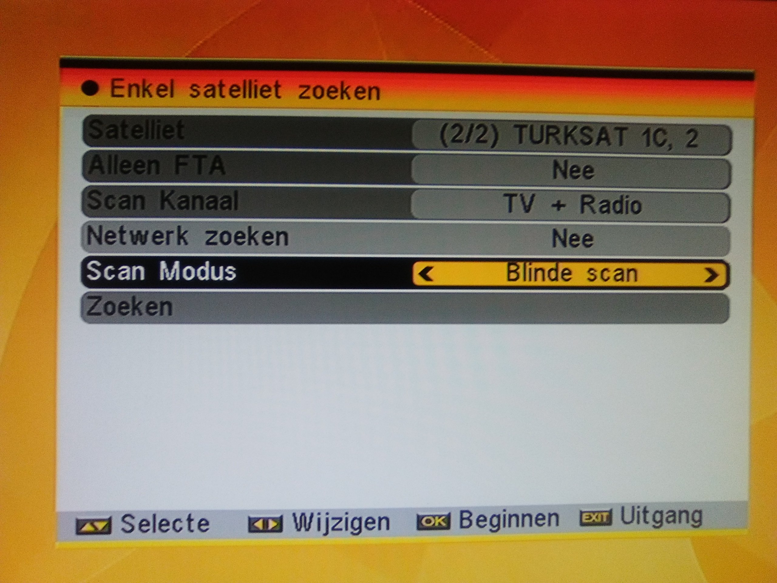

a33 Geplaatst: 9 december 2018 Geplaatst: 9 december 2018 (aangepast) Op 7-12-2018 om 17:52 zei a33: - Heeft je ontvanger eventueel ook blind-scan als mogelijkheid? Of welke scan mogelijkheden heb je in je receivermenu? Deze vraag heb je nog niet beantwoord. Welke mogelijkheden komen op je scherm, als je "enkel satelliet zoeken" kiest in je installatiemenu? En is er bij "TP lijst" geen optie wijzigen of toevoegen? Groet, A33 9 december 2018 aangepast door a33 Tip: Als je reageert op een post, geef dan altijd een citaat van de (gehele) post waar je op reageert. Sommige leden kunnen namelijk hun oorspronkelijke posts achteraf nog wijzigen, en wel veel langer dan de sinds jaar en dag in de huisregels (voor alle leden) vermelde periode van 30 minuten. Dat dat inbreuk doet aan de continuïteit van de foruminhoud, en een ongelijk speelveld creëert, wordt kennelijk (helaas) niet belangrijk geacht.
Dafboy Geplaatst: 9 december 2018 Auteur Geplaatst: 9 december 2018 35 minuten geleden zei a33: Deze vraag heb je nog niet beantwoord. Welke mogelijkheden komen op je scherm, als je "enkel satelliet zoeken" kiest in je installatiemenu? En is er bij "TP lijst" geen optie wijzigen of toevoegen? Groet, A33 Blind scan optie was er...maar vond niks... In tp lijst moet ik dat nog es bekijken als dat wijzigingen kunnen gebeuren. Ook update via s232 of zo iets, ben de naam alweer kwijt...draait uit op een time out.... Voorlopig is het opgelost, het is niet ideaal, maar tijdelijk is dit goed
a33 Geplaatst: 9 december 2018 Geplaatst: 9 december 2018 1 uur geleden zei Dafboy: Blind scan optie was er...maar vond niks... Mm, da's raar. Zelfs met je aanvankelijk verkeerde instelling van LNB-frequentie had ik daar wel resultaat van verwacht. Moest/kon je nog wat extraas instellen bij de blind scan (bijv symbol rates)? Groet, A33 Tip: Als je reageert op een post, geef dan altijd een citaat van de (gehele) post waar je op reageert. Sommige leden kunnen namelijk hun oorspronkelijke posts achteraf nog wijzigen, en wel veel langer dan de sinds jaar en dag in de huisregels (voor alle leden) vermelde periode van 30 minuten. Dat dat inbreuk doet aan de continuïteit van de foruminhoud, en een ongelijk speelveld creëert, wordt kennelijk (helaas) niet belangrijk geacht.

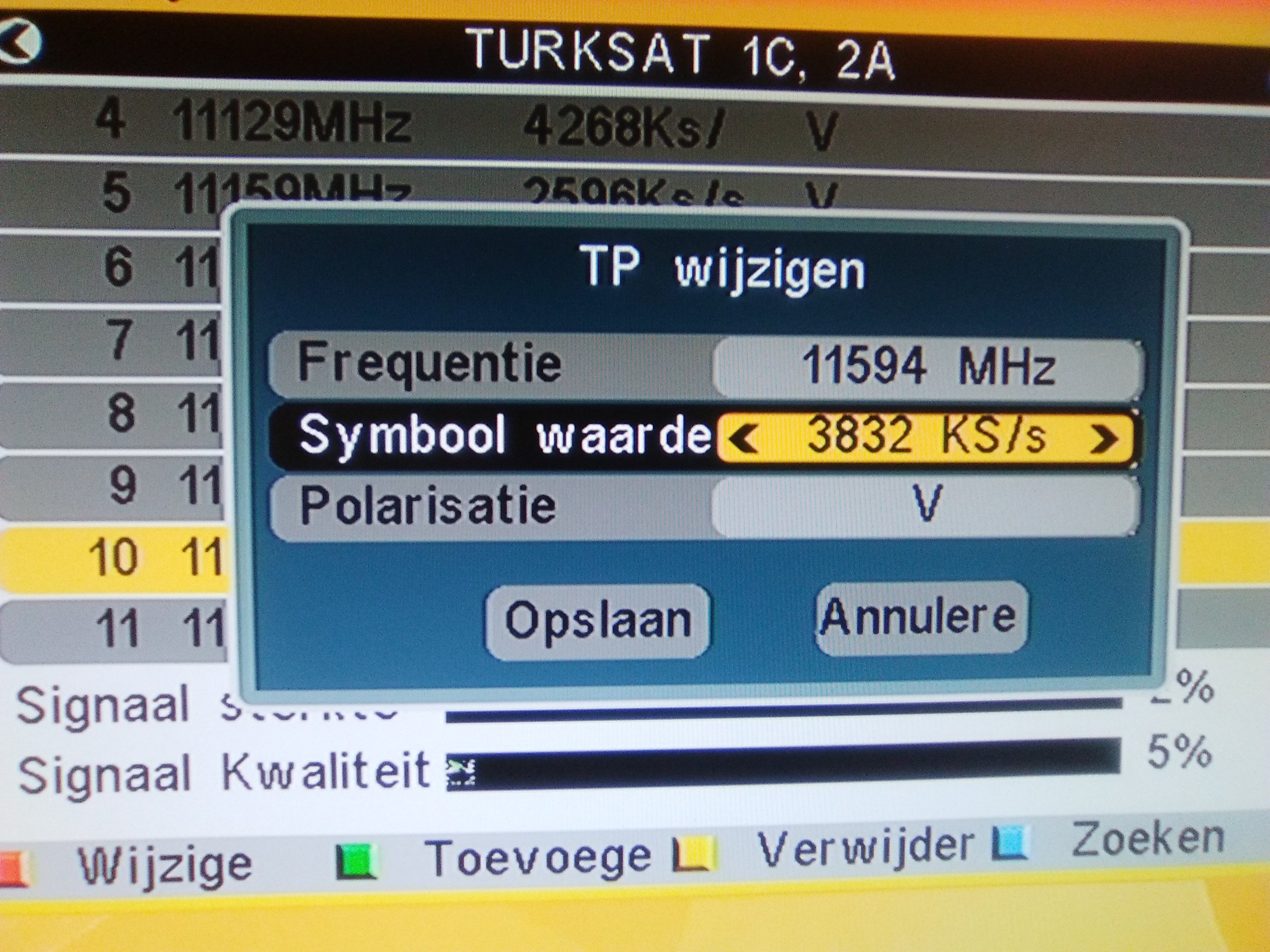

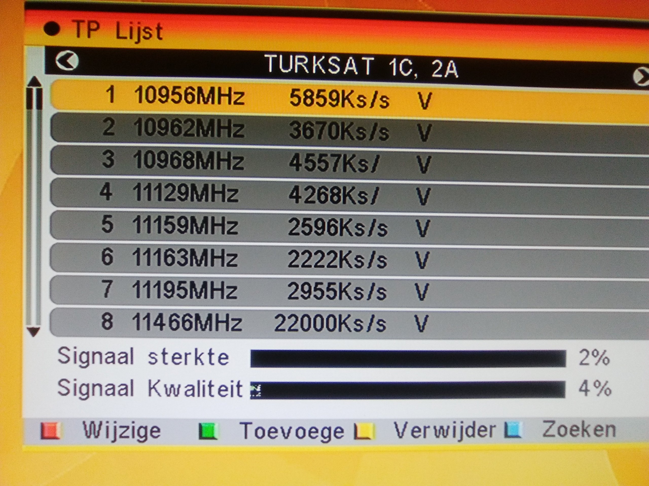

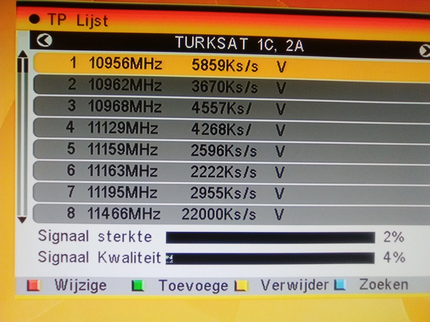

Dafboy Geplaatst: 9 december 2018 Auteur Geplaatst: 9 december 2018 35 minuten geleden zei a33: Mm, da's raar. Zelfs met je aanvankelijk verkeerde instelling van LNB-frequentie had ik daar wel resultaat van verwacht. Moest/kon je nog wat extraas instellen bij de blind scan (bijv symbol rates)? Groet, A33 Nu ga ik eerlijk zeggen, nadat ik het met de M7sat801 had opgelost, heb ik nog 1x geprobeerd op de Visyon met een gewone scan. Bij de transponder frequenties, zoals te zien op de afbeelding kan ik niet alle parameters lezen... Bij 'blinde scan' heb ik niet veel opties die ik kan aanpassen. De TP lijst blijkbaar wel, ik veronderstel dat ik daar dan de frequentie 11594 moet aanpassen, de polarisatie op V en de symboolwaarde op 25000? Die frequenties is allemaal nieuw en onbekend terrein voor mij.
smetje limb.BE Geplaatst: 9 december 2018 Geplaatst: 9 december 2018 van de voorlaatste foto mag je de symboolrate veranderen in 25000 daar staat nu 3832 42.0°E 5Turksat 3A 11593.00 V 5 West DVB-S QPSK 25000 2/3 Dreambox. 2X 900UHD 4x twin lnb 1x bosat 1.50m .Dreambox 7020hd v2 Dreambox 800 Dreambox 8000 Dreambox 800se Dreambox 2X 500HD Sab unix triple Xsarius Galaxy 4K gigablue trio Gigablue HD Quad Plus Zgemma H7 Cabel en Sat Samsung UE65MU7070 4K Ultra HD Smart LED Samsung UE46F6650SSXXN led 1x LG 60"lb 870v
