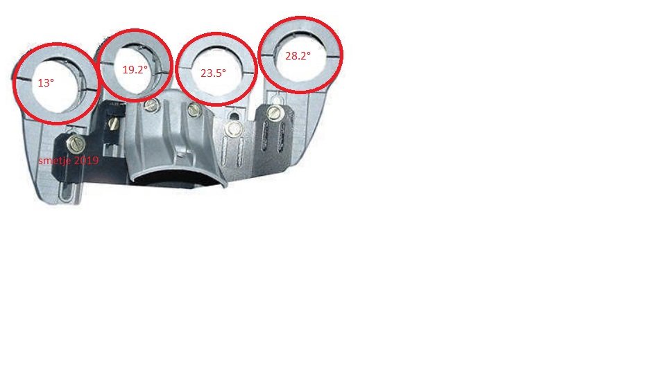

smetje limb.BE Geplaatst: 8 januari 2019 Geplaatst: 8 januari 2019 16 uur geleden zei smetje limb.BE: als deze houder past dan het je toch 4 sats +2x extra lnb en 1 swiths van 4 Cahors Visiosat LNB houder G4. Met deze speciale houder kunt u naast uw Astra en Hotbird nu ook Astra 2 en Astra 3 ontvangen. Optimaal voor de Nederlandse regionale zenders en de HDTV kanalen. Voor ontvangst van 4 satellieten op uw bestaande Visiosat Bisatellite schotel (Hotbird 13 graden, Astra 19.2 graden, Astra 23,5 graden en Astra 28 graden). theodorus deze zou je toch moeten aanschaffen anders tja veel knutselwerk je ziet toch ook waar de lnb van 28.2°E staat Db. 900UHD 2X. 4x twin lnb 1x bosat 1.50m .Dreambox 7020hd v2 . Dreambox 800 Db 8000 1x. Db 800se Db 2X 500HD Sab unix triple 2x. Xsarius Galaxy 4K. Gigablue trio. Gigablue Quad Plus. Zgemma H7 Cabel en Sat Samsung UE65MU7070 4K Ultra HD Smart LED Samsung UE46F6650SSXXN led 1x LG 60"lb 870v

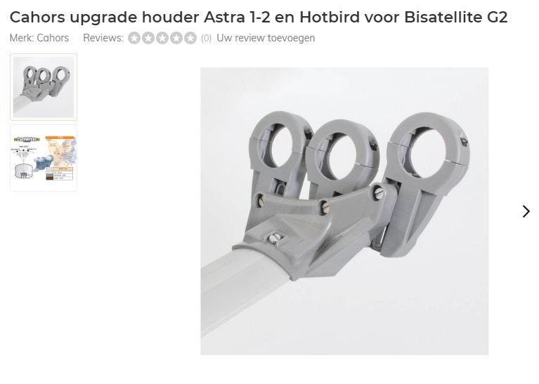

theodorus Geplaatst: 8 januari 2019 Auteur Geplaatst: 8 januari 2019 denk dat ik een oplossing heb gevonden nml de CAHORS UPGRADE HOUDER ASTRA 1-2 HOTBIRD VOOR BISAT G2 hoop dat die oplossing past op mijn oude visiosat schotel wat ik dan doe is...laat een houder leeg ( die voor de HOTBIRD) En heel misschien dat SPRIETJE met de afstel gegevens komt in stille afwachting verblijf ik

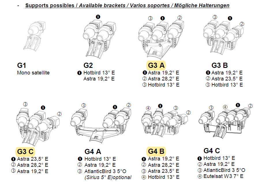

Sprietje Geplaatst: 8 januari 2019 Geplaatst: 8 januari 2019 Dat heb je goed gevonden beste theodorus. In principe kun je meerdere houders gebruiken zoals de G3A, G3C en de G4B. Het voordeel van de G3A is dat de lnb ongeveer naar het midden van de schotel gericht zijn. Bij de andere twee loensen de lnb's helemaal naast de schotel. Om ook lnb's met een kop van 60mm te kunnen plaatsen, kun je dus het beste support G3A nemen en daarvan de hotbird laten vervallen. Het afstellen is eenvoudig. Je zet de houder van de Astra 19,2 op de nulpositie en richt dan de schotel maximaal op de Astra 19,2 uit. Dan schuif je de lnb van de Astra 28,2 omhoog totdat je maximale signaalkwaliteit hebt.

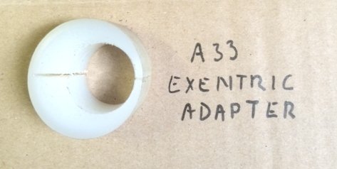

trust Geplaatst: 8 januari 2019 Geplaatst: 8 januari 2019 Andere optie , lnb's met dunne hals en exentrische A33 ringen . Het verschil tussen theorie en praktijk is mijn uitdaging . Octagon SF8008 4K Edision Primo IP S2 Dr.HD F16 1.8 m ChannelMaster Offset in tuin 53º E - 45º W Jaeger SMR 1224 Usals met 5 Lnb wisselaar 2x Ka - Ku - C band Lin / Circ 1.2 m Echostar Offset aan schuur 53º E 34.5 W Twoteck Twinrotor met 3 Lnb wisselaar Ku - Ku low - Ka
a33 Geplaatst: 8 januari 2019 Geplaatst: 8 januari 2019 Hé, da's ook een idee! De excentrische ringen gebruiken om LNBs verder uit elkaar te plaatsen, in plaats van dichter op elkaar! Dat zou hier inderdaad ook een oplossing zijn, om die extra centimeter te krijgen. (voor een smalle hals LNB kan je trouwens ook een oude duo-LNB gebruiken, die zag ik op * ook regelmatig aangeboden afgelopen jaar.) Zelf had ik zo'n excentrische A33 ring laatst ook een tijdje op de Bisat 13-19-23-28 in gebruik, provisorisch met een duo-LNB voor 9-13oost... Groet, A33 Tip: Als je reageert op een post, geef dan altijd een citaat van de (gehele) post waar je op reageert. Sommige leden kunnen namelijk hun oorspronkelijke posts achteraf nog wijzigen, en wel veel langer dan de sinds jaar en dag in de huisregels (voor alle leden) vermelde periode van 30 minuten. Dat dat inbreuk doet aan de continuïteit van de foruminhoud, en een ongelijk speelveld creëert, wordt kennelijk (helaas) niet belangrijk geacht.
trust Geplaatst: 8 januari 2019 Geplaatst: 8 januari 2019 Dat zijn verloopringen van 40 mm met een 23 mm gat uit het midden . Hierdoor is het mogelijk lnb's met een dunnere hals verder uit elkaar te monteren Het verschil tussen theorie en praktijk is mijn uitdaging . Octagon SF8008 4K Edision Primo IP S2 Dr.HD F16 1.8 m ChannelMaster Offset in tuin 53º E - 45º W Jaeger SMR 1224 Usals met 5 Lnb wisselaar 2x Ka - Ku - C band Lin / Circ 1.2 m Echostar Offset aan schuur 53º E 34.5 W Twoteck Twinrotor met 3 Lnb wisselaar Ku - Ku low - Ka
