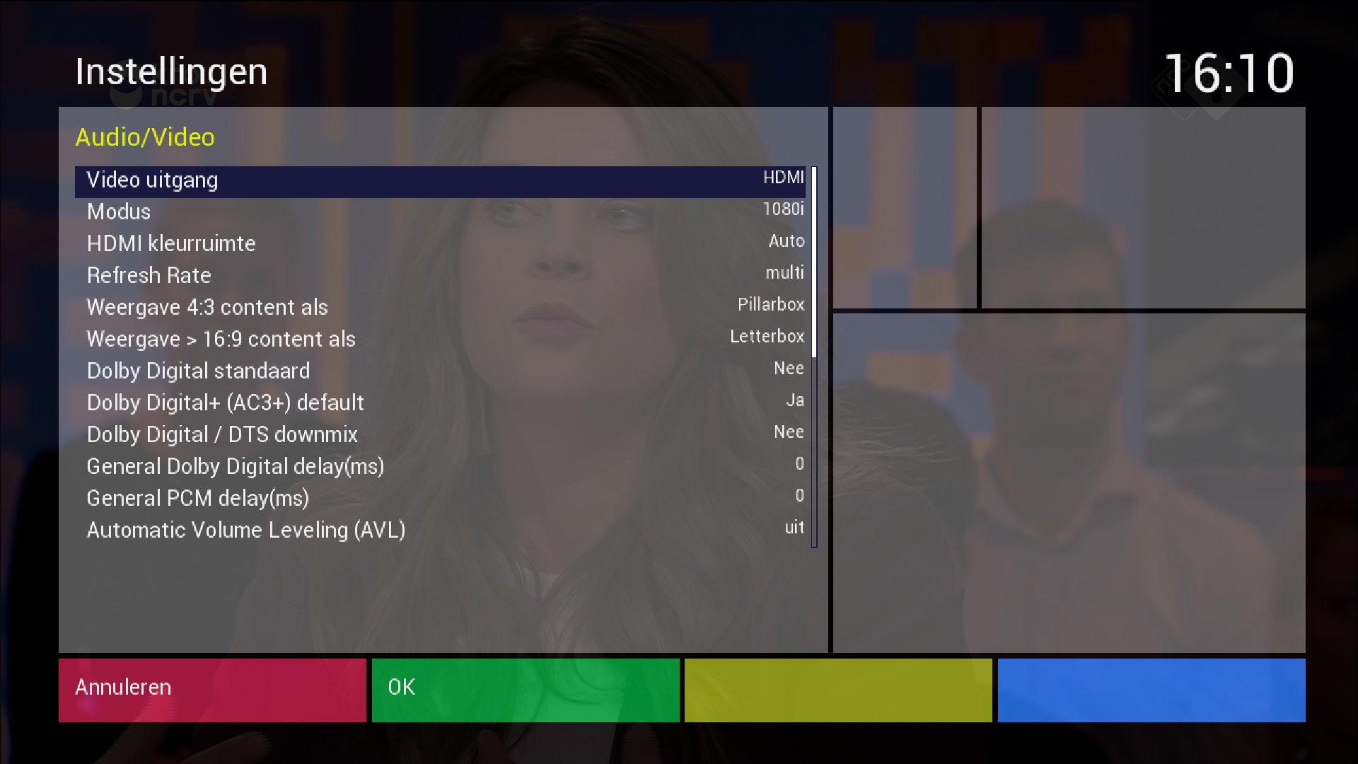

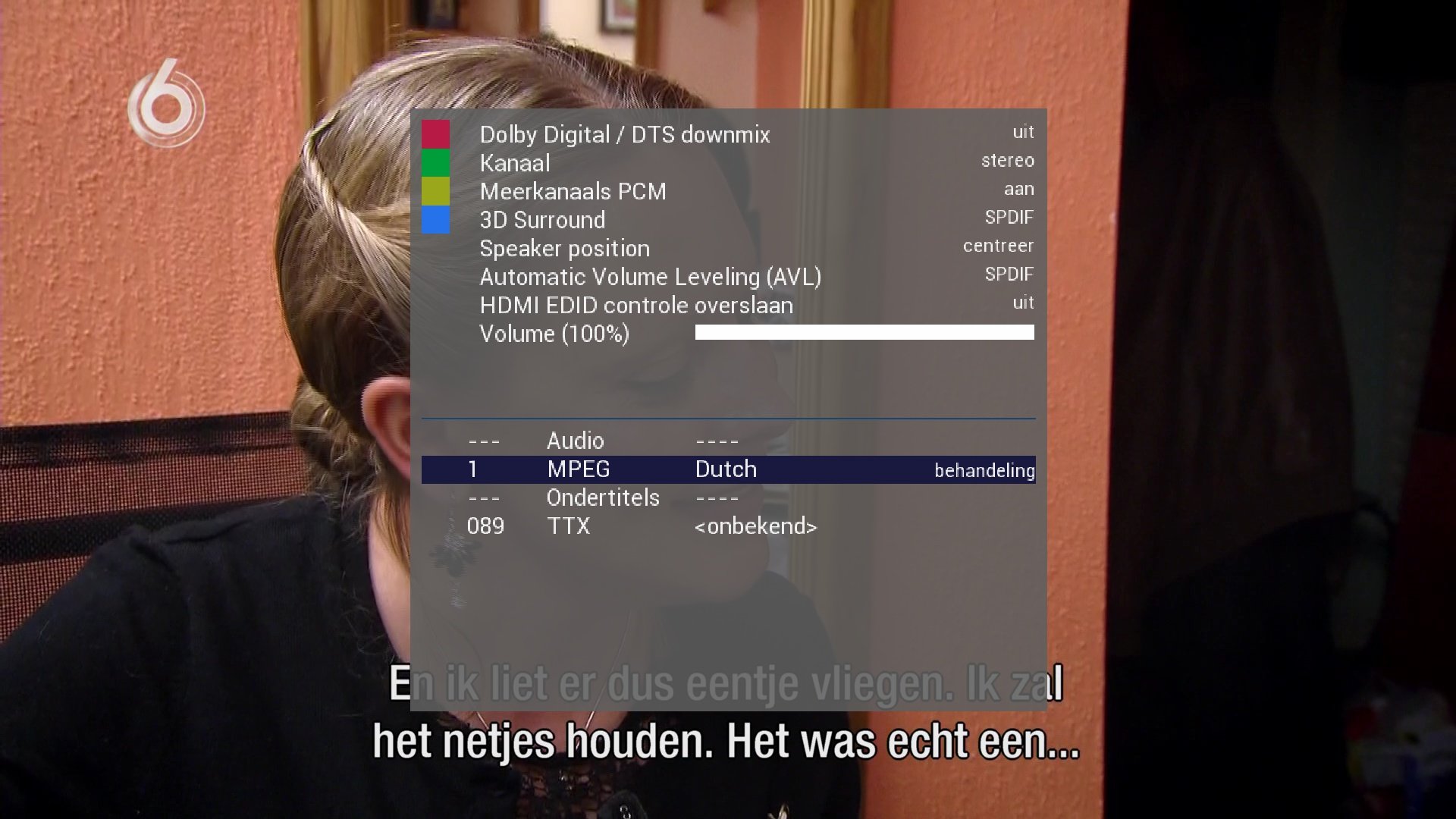

Rivellino Geplaatst: 21 januari 2019 Geplaatst: 21 januari 2019 Een aantal zenders (o.a. de SBS zenders, Veronica, Net5 en de Vlaamse zenders) heeft een veel lager geluidsniveau op mijn soundbar. Ik heb de volgende opstelling: - Solo2 met VTI 14.1 - TV: Sony Bravia TV (KDL-32EX700 LCD Full HD) - Soundbar: Philips HTL3140B/12 De Solo2 is met HDMI verbonden met de TV. De TV is met HDMI (ARC) verbonden met de soundbar. De Dolbi Digital/DTS downmix staat uit. Voor de overige audio-instellingen, zie bijlage. Hoe kan ik het geluidsniveau gelijk krijgen? Odido Box glasvezel

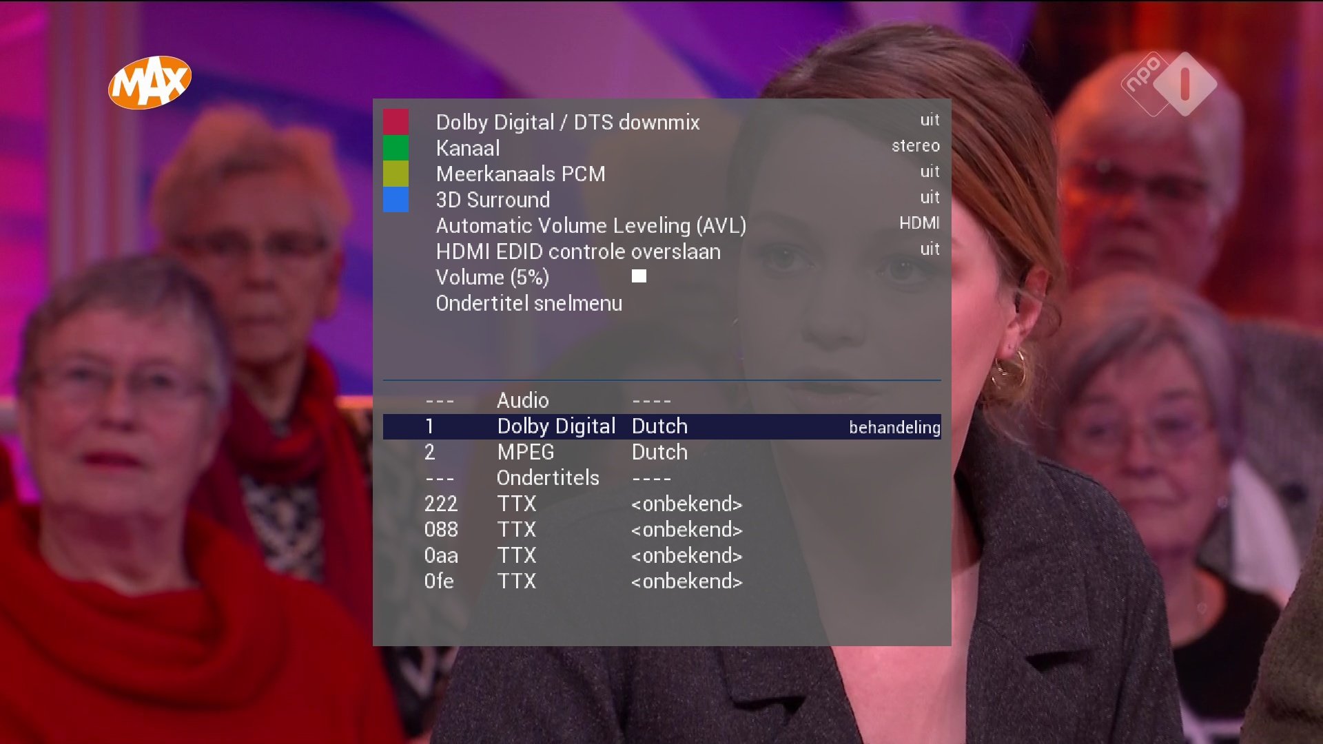

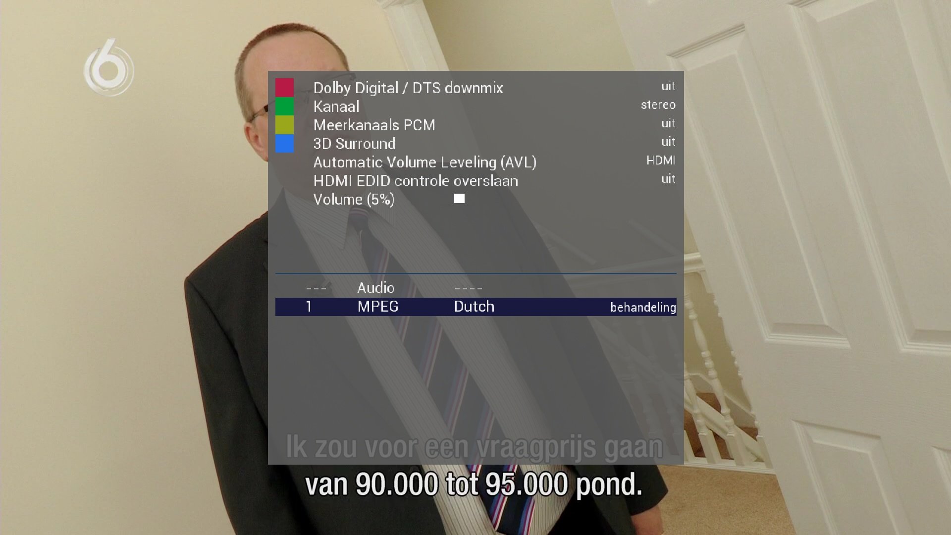

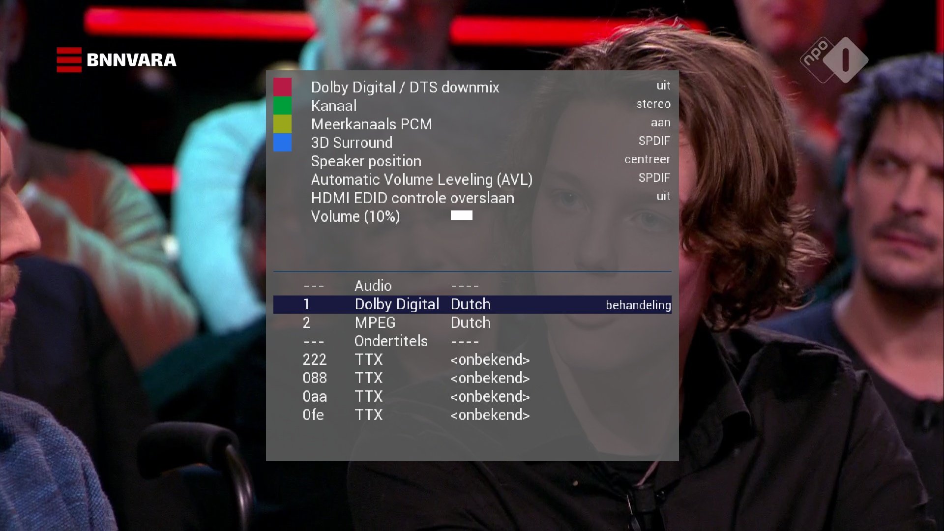

Rivellino Geplaatst: 22 januari 2019 Auteur Geplaatst: 22 januari 2019 Het bovenstaande advies van Michel heeft ook geen effekt. Mijn huidige instellingen bij NPO1 en SBS6 zijn als volg (zie bijlagen). Het geluid bij SBS6 is veel zachter dan op NPO1. De volumeregelaar van de soundbar moet van 15 (voor NPO1) naar 45 (SBS6). Verdere kanttekeningen: - Volume van de TV staat op maximaal - Volume van de Solo2 staat op 5% - Als ik het volume van de Solo2 verhoog, wordt het geluid van SBS6 harder, NPO1 blijft gelijk. Suggesties? Odido Box glasvezel
jeevanhoof Geplaatst: 22 januari 2019 Geplaatst: 22 januari 2019 Dit komt omdat het audio signaal van NPO 1 AC3 is. Het volume van een AC3 audio stream wordt niet beinvloed door je box. Dit kan enkel door de tv ov versterker geregeld worden ALs je AC3 downmix aanvinkt dan is je probleem opgelost. mvg 1 dreambox two , BigBisat met Smart Titanium, Alps, en 2 X Inverto Black Ultra VU+ solo2 met defecte tuners

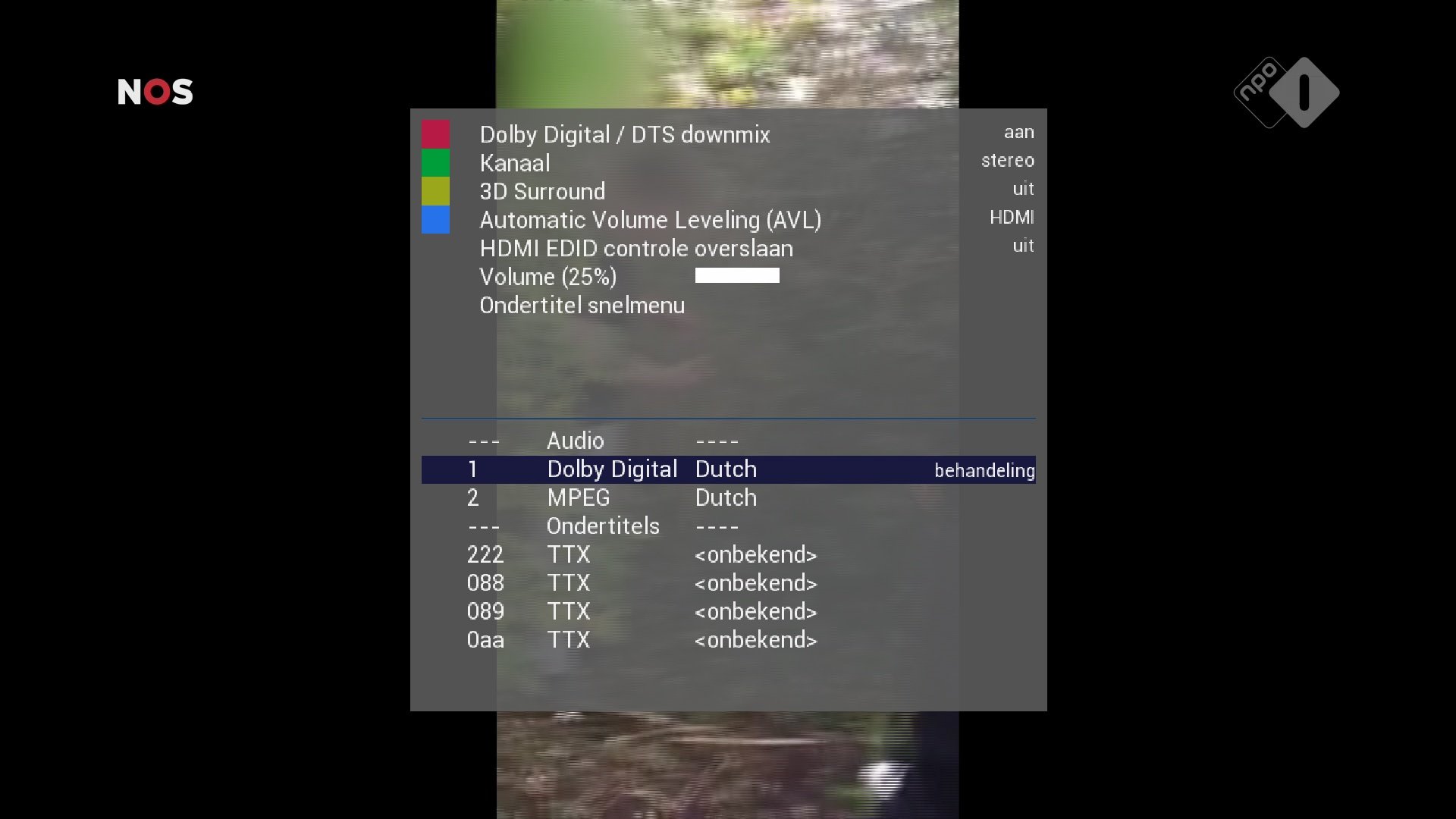

Rivellino Geplaatst: 22 januari 2019 Auteur Geplaatst: 22 januari 2019 Het bovenstaande advies van Jeevanhoof (Dolbi Digital/DTS downmix aan zetten) heeft inderdaad als resultaat dat het geluidsniveau op mijn soundbar.voor alle zenders weer ongeveer gelijk is. Mag ik concluderen dat de zenders die bij mij eerst een lager geluidsniveau hadden (o.a. de SBS zenders, Veronica, Net5 en de Vlaamse zenders) geen AC3 geluidssignaal hebben? De downmix heeft wel tot gevolg dat ik het volume van de soundbar op maximaal moet zetten. Met de afstandsbediening van de Solo2 kan ik dan het gewenste geluidsnivo krijgen (ongeveer 25%). Zie de bijlage met de huidige Audio instellingen. Jeevanhoof, bedankt voor je tip Odido Box glasvezel
jeevanhoof Geplaatst: 22 januari 2019 Geplaatst: 22 januari 2019 Als ik een film of muziek programma aan het bekijken ben en dat heeft dolby geluid, dan zet ik de downmix uit. Mijn reciever schakelt dan automatisch in de juiste mode, en zo heb ik de beste kwaliteit. Als de downmix uit staat wordt het digitale audio signaal uit de stream gehaald en rechtstreeks naar buiten gestuurd. Daardoor zit er geen volume regeling tussen. Bij downmix aan wordt er wel geen dolby signaal naar buiten gestuurd, maar als je geen 5.1 systeem hebt, ga je er weinig van merken Mvg dreambox two , BigBisat met Smart Titanium, Alps, en 2 X Inverto Black Ultra VU+ solo2 met defecte tuners
Tonskidutch Geplaatst: 23 januari 2019 Geplaatst: 23 januari 2019 Op 21-1-2019 om 21:00 zei Rivellino: Ik heb de volgende opstelling: - Solo2 met VTI 14.1 - TV: Sony Bravia TV (KDL-32EX700 LCD Full HD) - Soundbar: Philips HTL3140B/12 die soundbar heeft ook dit AUX-ingang Digitale coaxiale ingang Digitale optische ingang HDMI 1.4-uitgang (ARC) ik zou hem eerlijk gezegd aan de VU hangen met optisch sp/dif, dan heb je altijd de automatische keuze die in het signaal meegestuurd wordt van satelliet je TV doet helemaal niet meer mee met betrekking tot geluid aansturen en dat is fijn 1 Something's Jumping In Your Shirt Lisa Marie, Malcom Mclaren, The Bootzilla Orchestra

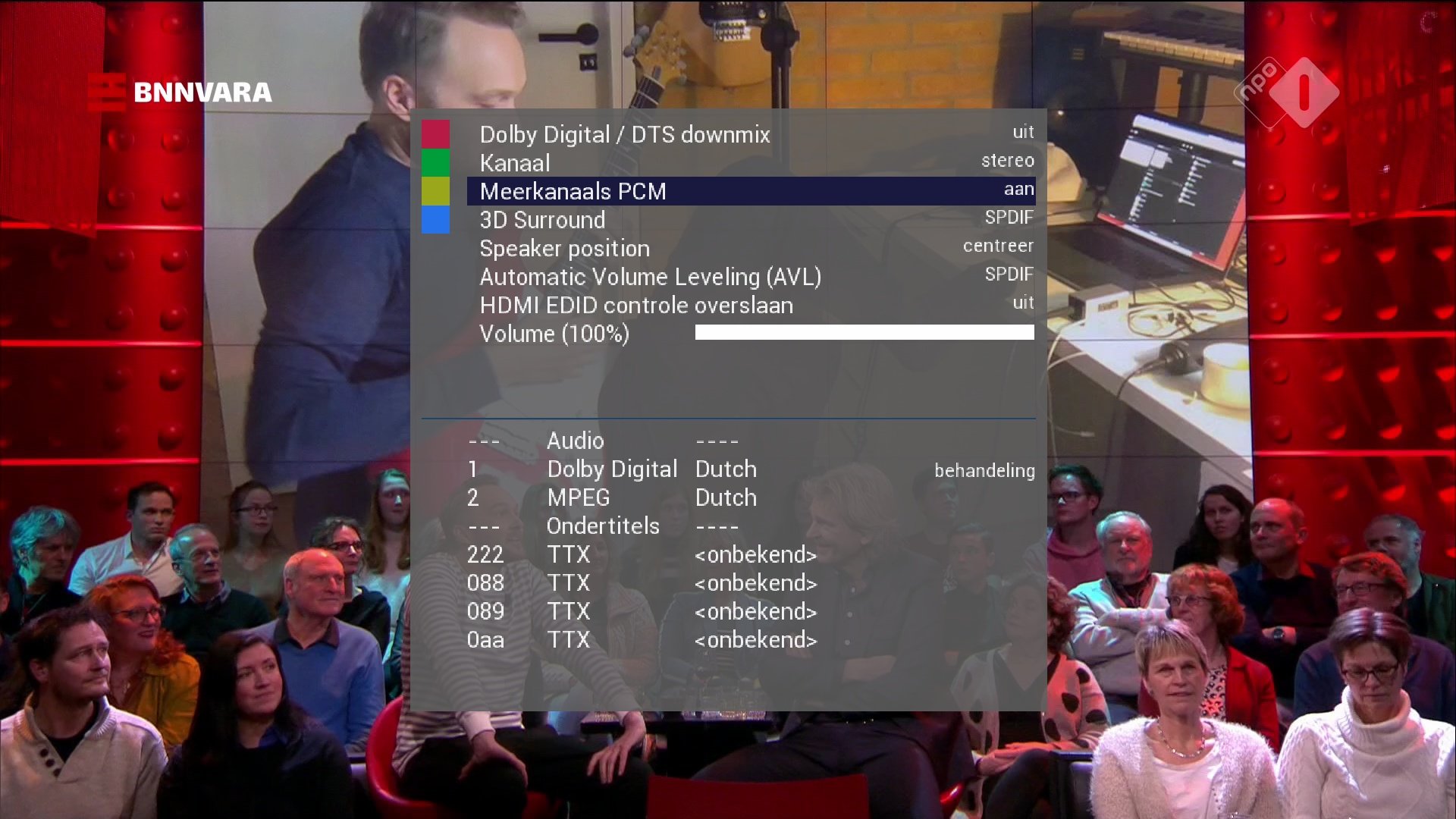

Rivellino Geplaatst: 23 januari 2019 Auteur Geplaatst: 23 januari 2019 Tonskidutch, dat is een gouden tip. Ik heb de soundbar nu aangesloten zoals jij aangeeft met een optisch sp/dif kabel. Met het geluid van TV erbij, kon ik de soundbar perfect synchroniseren (+90ms). Nu heb ik het tv-geluid helemaal uitgezet. Zie onderstaande afbeelding voor de goede instellingen. Meerkanaals PCM moet aan staan voor SBS en andere zenders. Het geluid van de soundbar klinkt ook veel mooier dan voorheen. Dank aan allen hulpvaardige Sat4All-ers. , Odido Box glasvezel
Beheerder Michel Geplaatst: 24 januari 2019 Beheerder Geplaatst: 24 januari 2019 Je schreef dat je ze beide hetzelfde ingesteld had, maar dat blijkt uit de screenshots niet. De ene zender staat op AC3 terwijl de ander op MPEG staat. Zet je ze beide op MPEG, zal het geluid ook ongeveer even hard zijn. Uiteraard kan je ook downmixen, dat heeft hetzelfde effect, dan wordt alles simpelweg stereo. 1 Gebruik je een advertentie blocker? Sluit onze website dan uit. Zonder advertenties kan deze site niet voortbestaan.
Rivellino Geplaatst: 24 januari 2019 Auteur Geplaatst: 24 januari 2019 Ik heb geen verschillende instellingen per zender. Ik heb ook geen idee hoe ik dat kan instellen. Mijn gekozen instelling geldt voor alle zenders. Volgens mij zendt NPO zowel in Dolby Digital (AC3) als MPEG uit. SBS6 (en andere zenders) zenden alleen in MPEG. Indien aanwezig kiest de Solo2 het Dolby Digital signaal, zo niet dan MPEG. Het lijkt mij dat Dolby Digital de betere geluidskwaliteit is en die wil ik bij voorkeur gebruiken.Daarom heb ik de Dolby Digital / DTS Downmix uit staan. Ik heb de volumeknop van de Solo2 helemaal open staan omdat anders bij zenders die alleen maar het MPEG geluidspoor hebben het geluid erg zacht is. Nu is het geluidsvolume van Dolby en MPEG gelijk. Het geluidsvolume regel ik nu volledig met de afstandsbediening van de soundbar. Onderstaande bijlagen geven de huidige Audio-instellingen weer bij NPO1 en SBS6. Odido Box glasvezel
