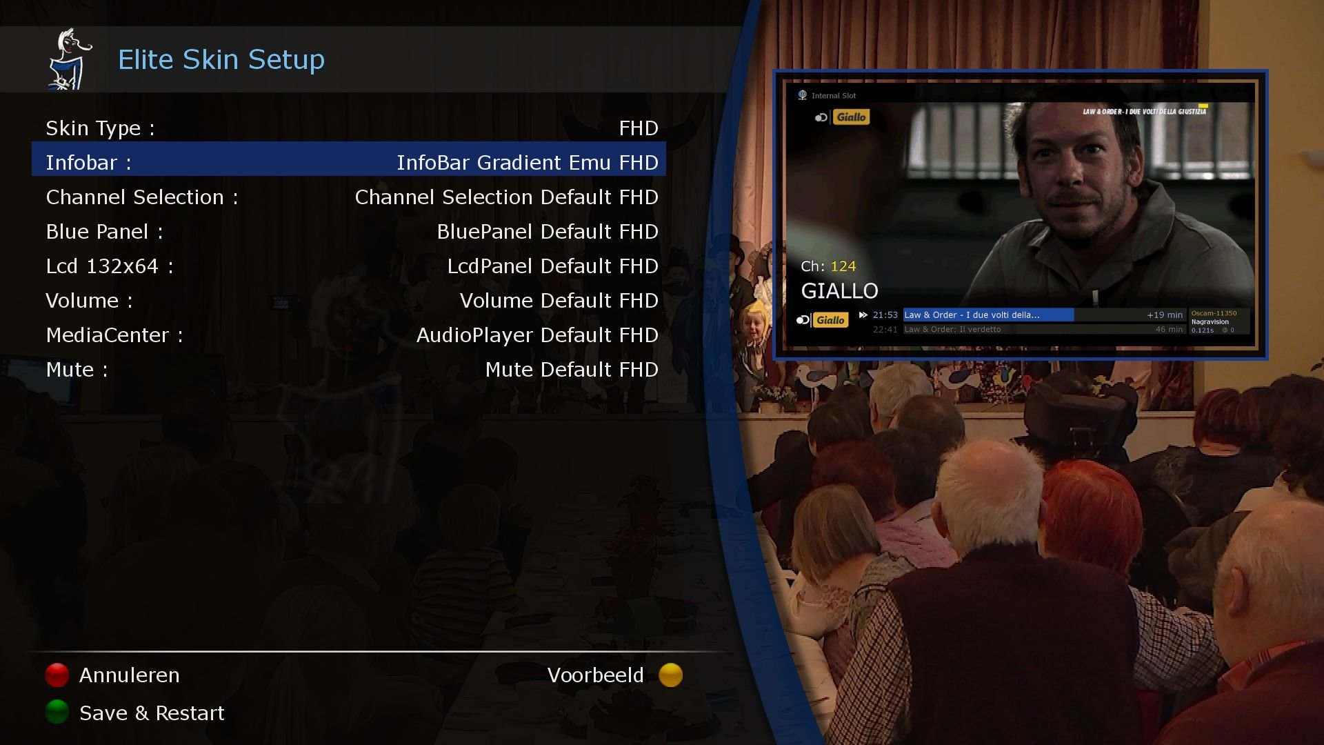

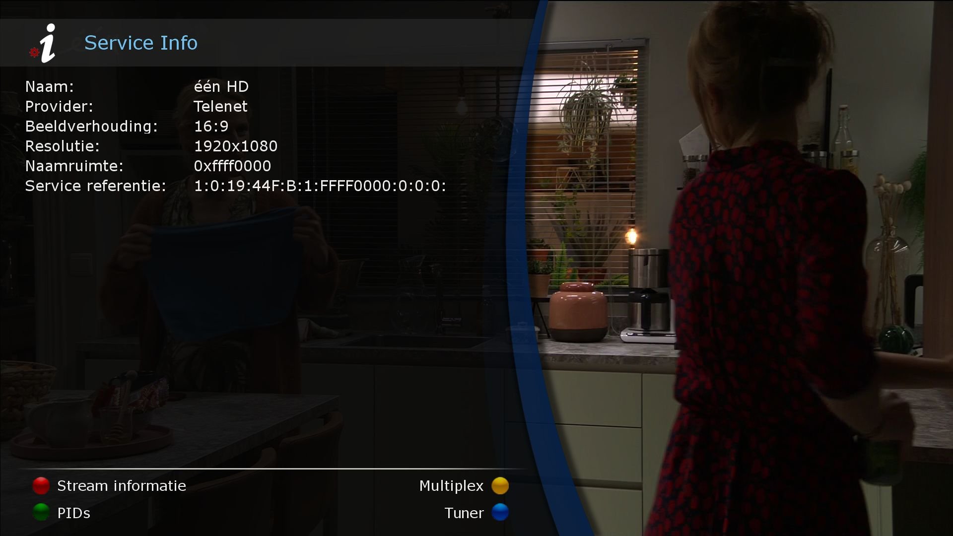

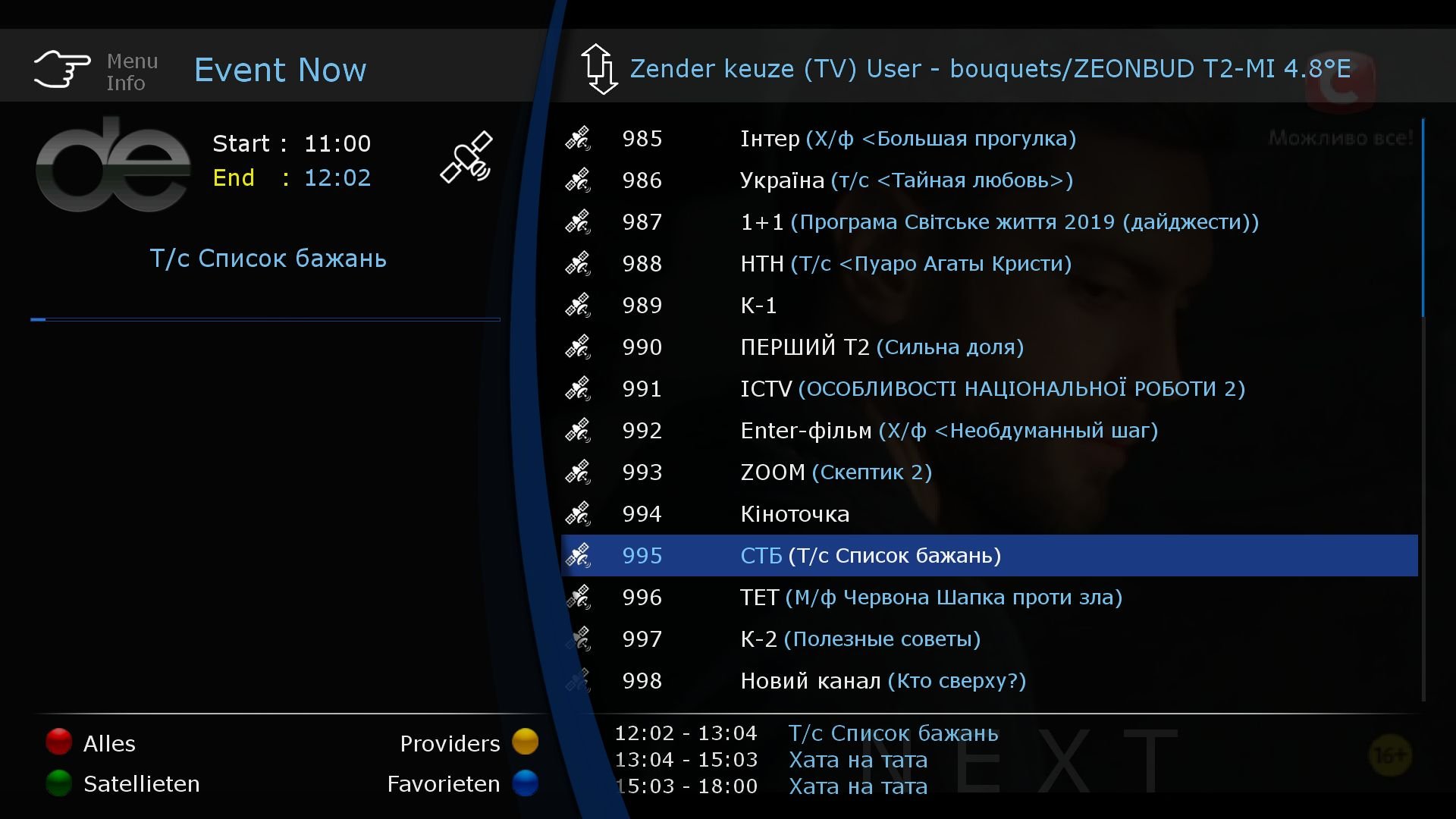

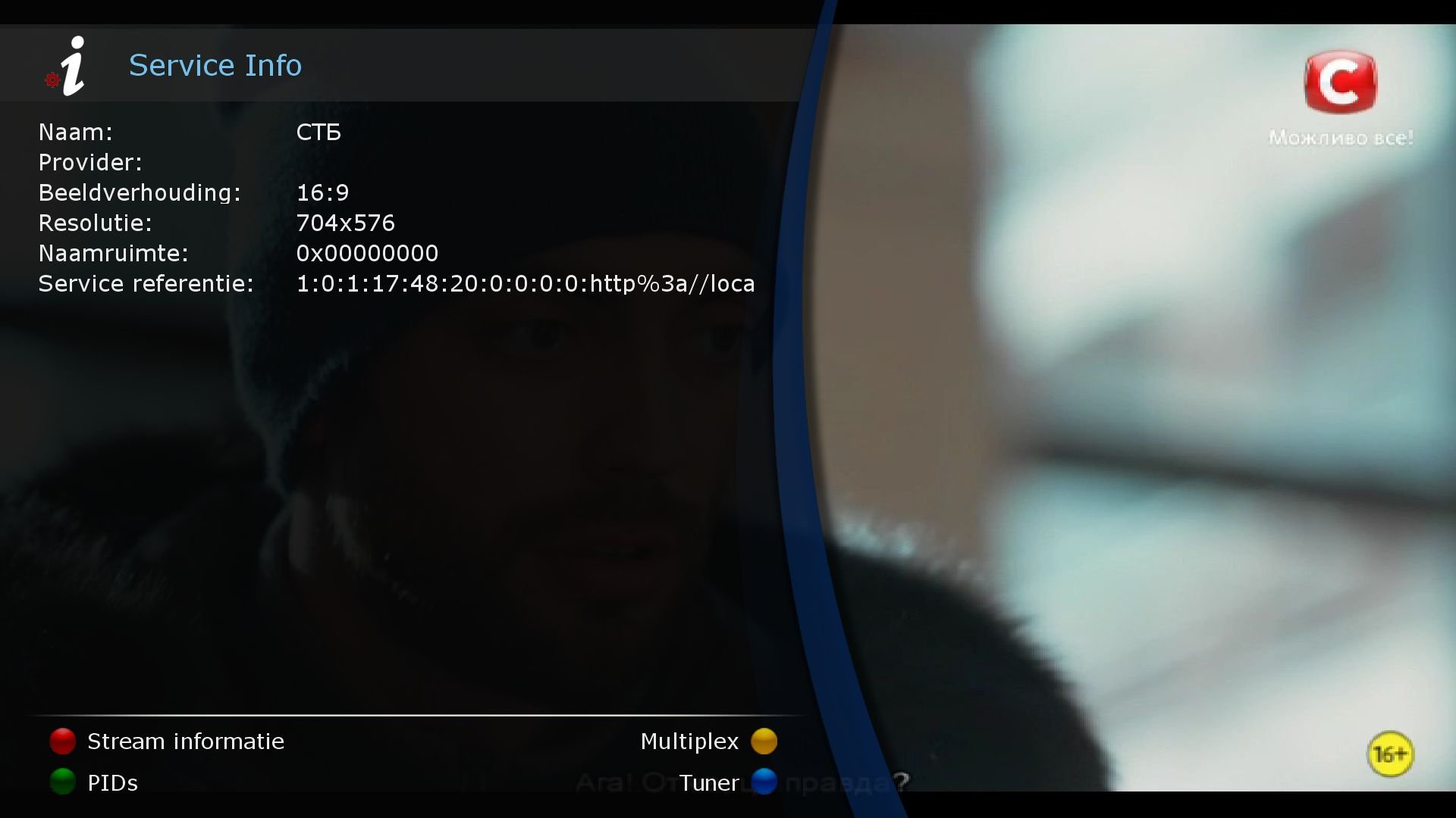

57 minuten geleden zei FeReNGi:
Infobar …
de Elite skin kan je aanpassen als je dat wil
blauwe toets - Elite Setup
(voorbeeld: bij mij met nr. en zendernaam in beeld)
screenshot1.jpg.ce92be475adef2541b40f206e3dbfb74.jpgscreenshot2.jpg.c8090392fc81fd62159c0921f9f160e6.jpg

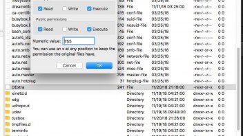

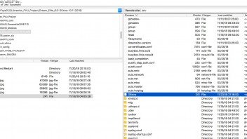

8 uur geleden zei FeReNGi:
Na uitgebreid testen bevalt deze image me. Alles wat we nodig hebben zit ingebakken en zowel de normale scan als blindscan werkt op de DM 920 UHD
URL : http://images.dream-elite.net/
Wil je eveneens de hidden Softcam enablen dan copy je bijgevoegd bestand "DExtra" naar /etc en 755 rechten en kan vandaar de softcams installeren en configureren voor eigen kaart.
Keuze zat.
Download Dream_Elite_6.0-DExtra-10.11.2018.rar
Zonet geprobeerd dit te installeren, in etc gezet en aangepast naar 755 maar hij ziet geen emu optie.
Nog ideeën?

Heb je ook box herstart ?
Enkel DExtra kopieren van de RAR file naar /ETC en 755 rechten.
Kan je makkelijk softcam installeren en configureren.

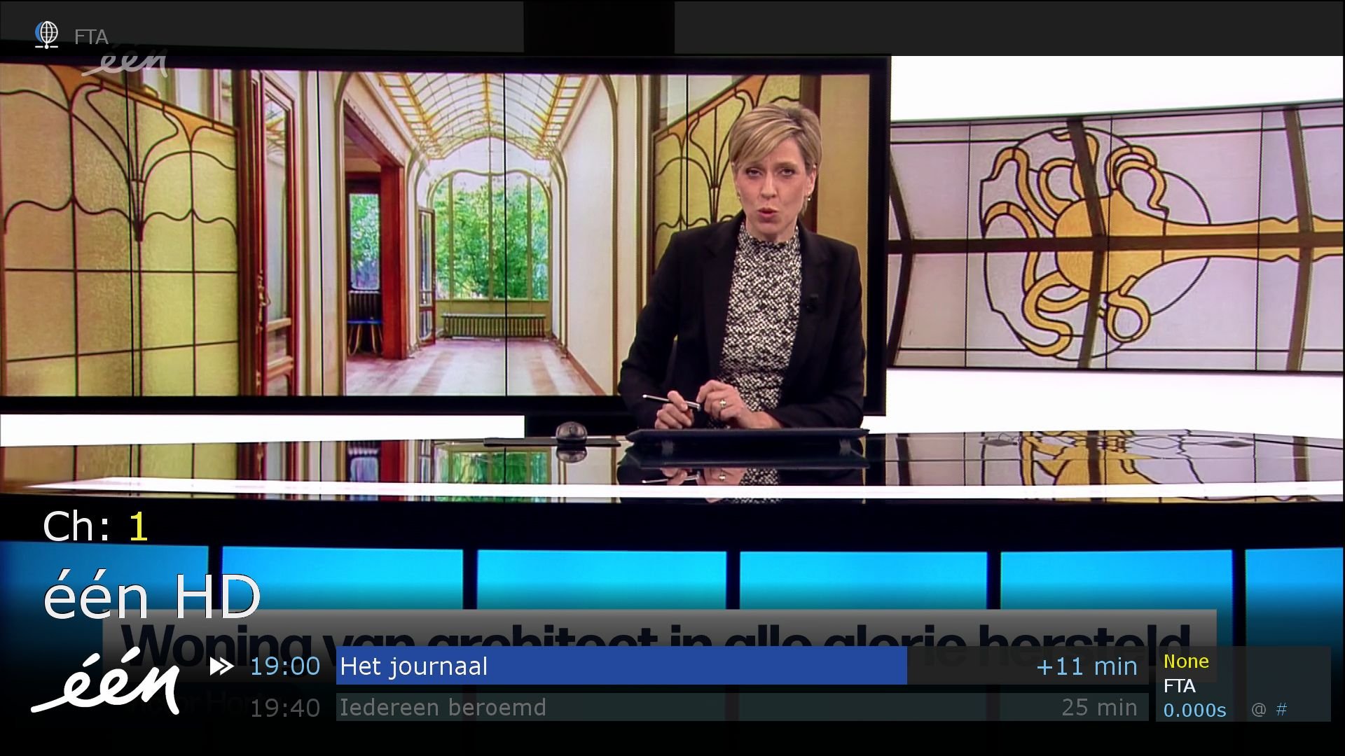

24 minuten geleden zei satmaat:
  Inhoud verbergen
LOL één FTA, hoe krijg je dat voor mekaar?

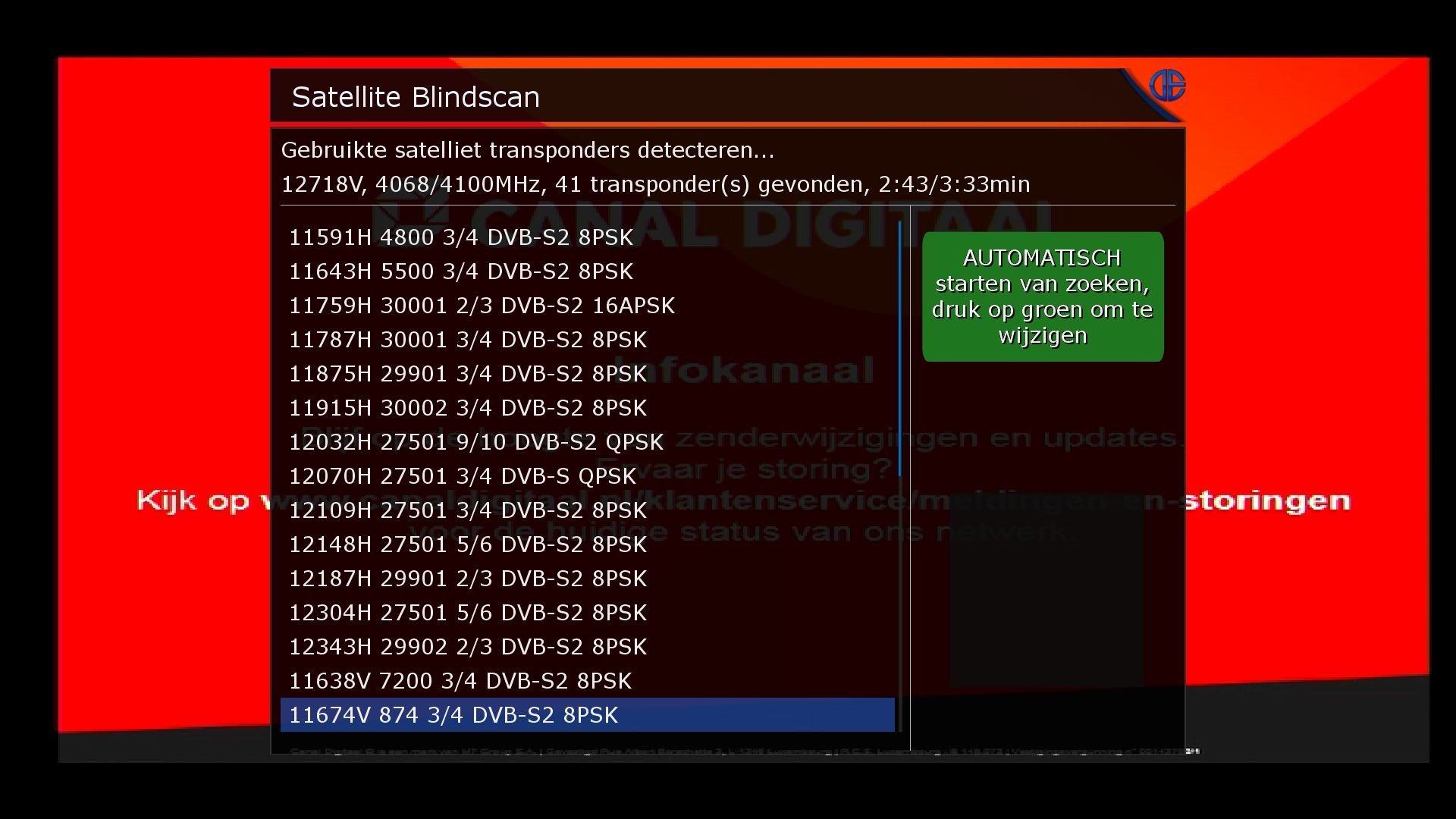

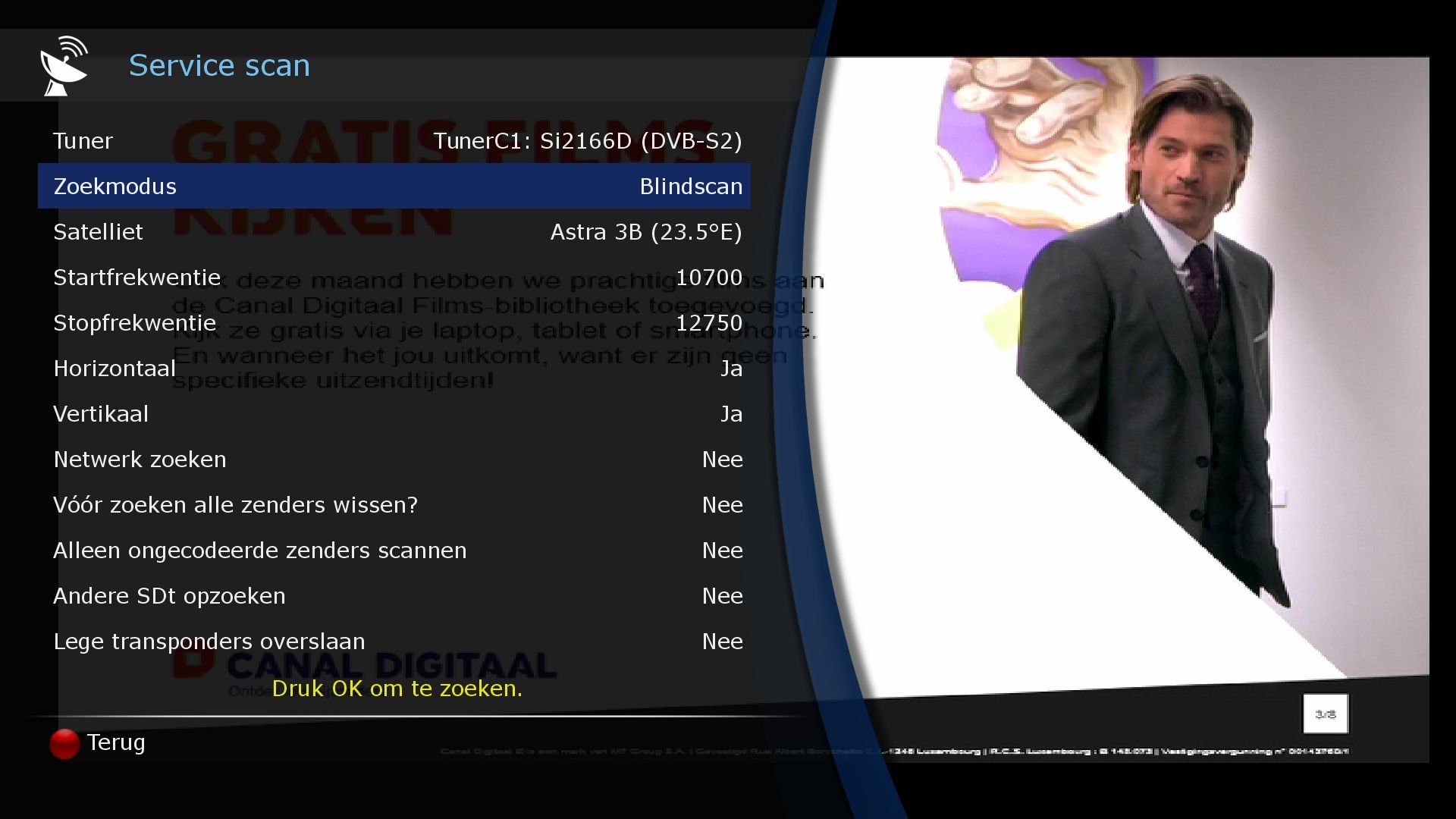

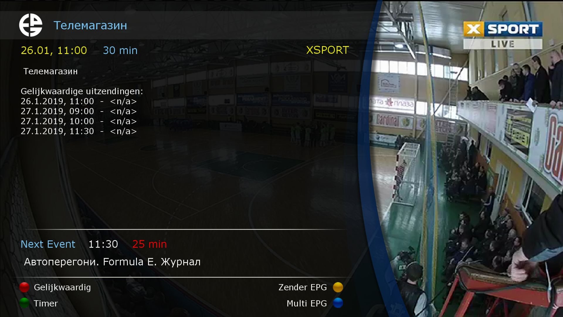

8 uur geleden zei duitsland:
Om te kunnen zeggen dat de Blindscan goed werkt op Dream Elite zal je toch echt naar satellieten moeten gaan met kleinere symbol rates.
Overigens werk de blindscan op OE 2.5 wel gewoon goed, ook op kleine symbol rates.
Hangt af van welke tuner je hebt. De silabs DVB-S2X tuners werken goed met lage symbolrates
zoals o.a. Si2169D (multistream), Si2166D (multistream), Si2169C (zonder multistream)
screenshot2.jpg.aef06b2bd658d1f7e5b7128ca36606a6.jpgscreenshot3.jpg.7c6f4ccc0349f5cc536a707e4003e042.jpgscreenshot4.jpg.0e7e9d63df64e53895f0dcace12549e0.jpg
aangepast door satmaat

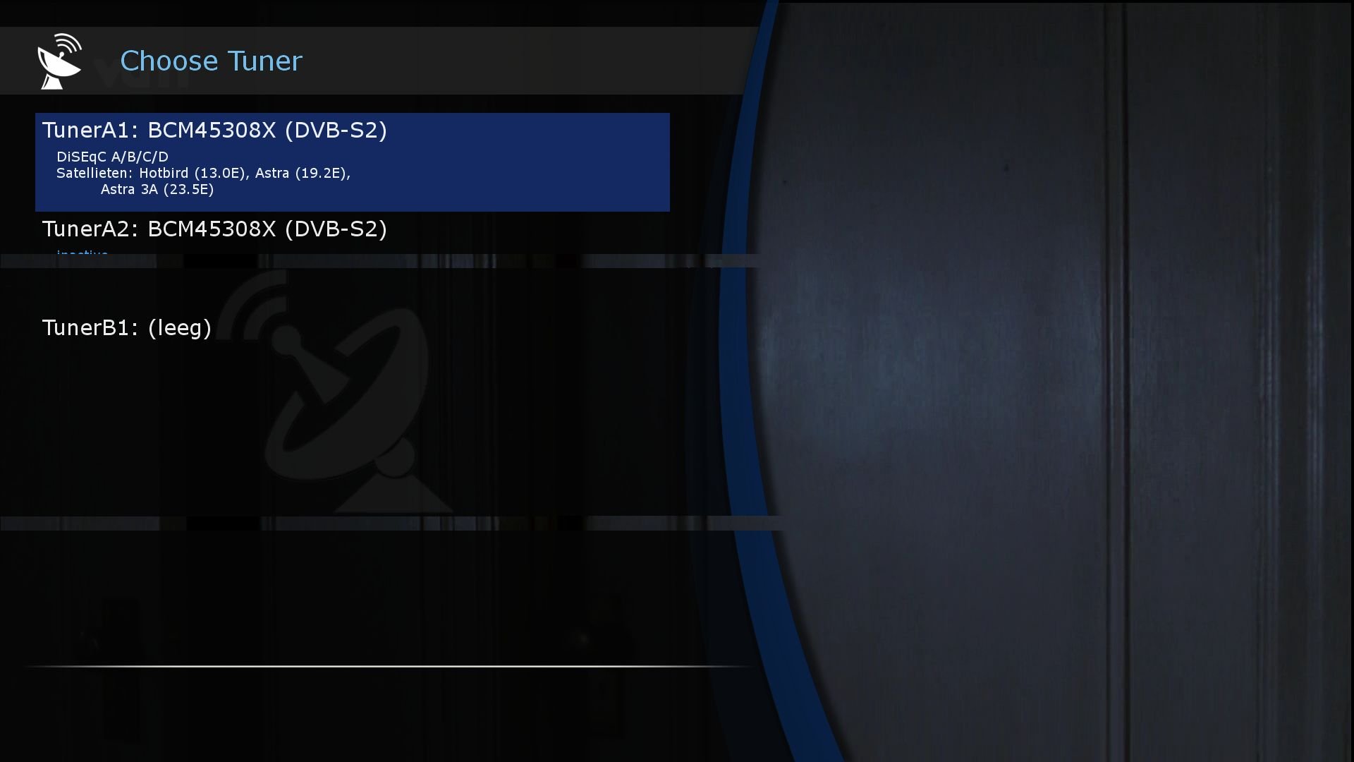

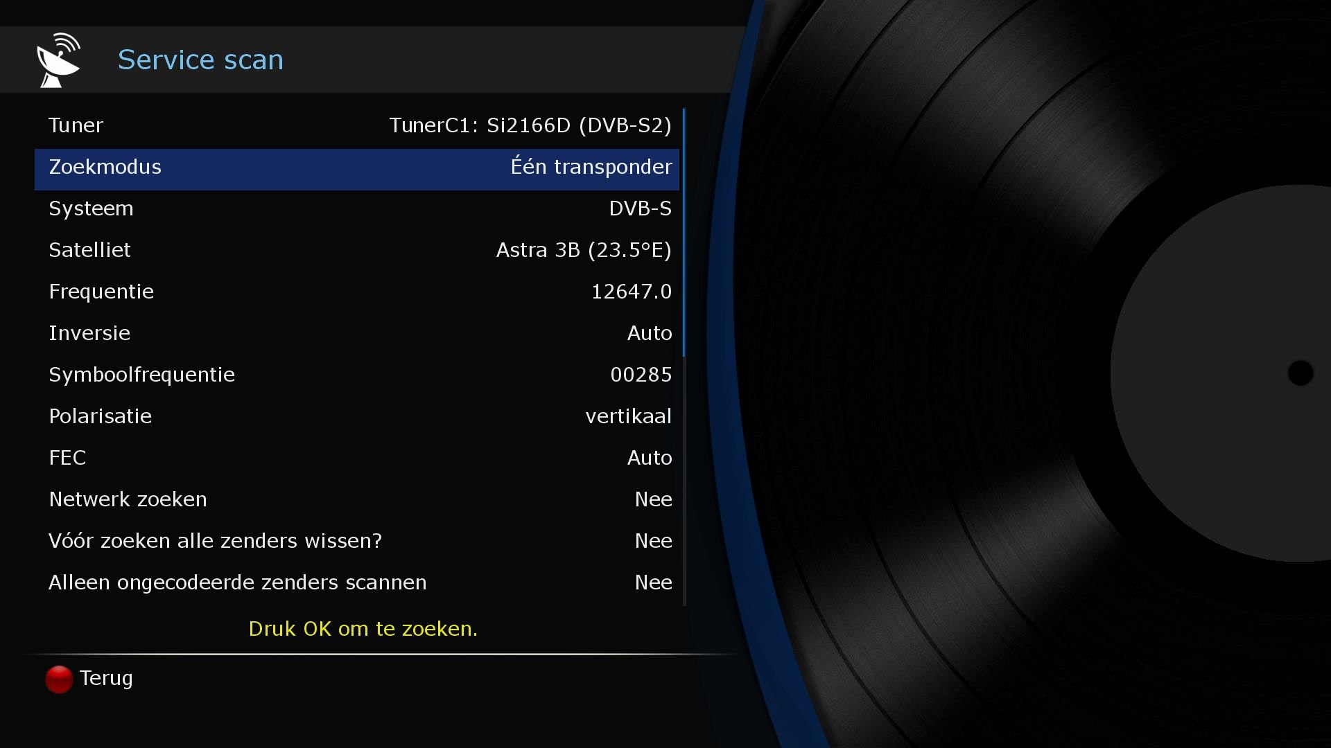

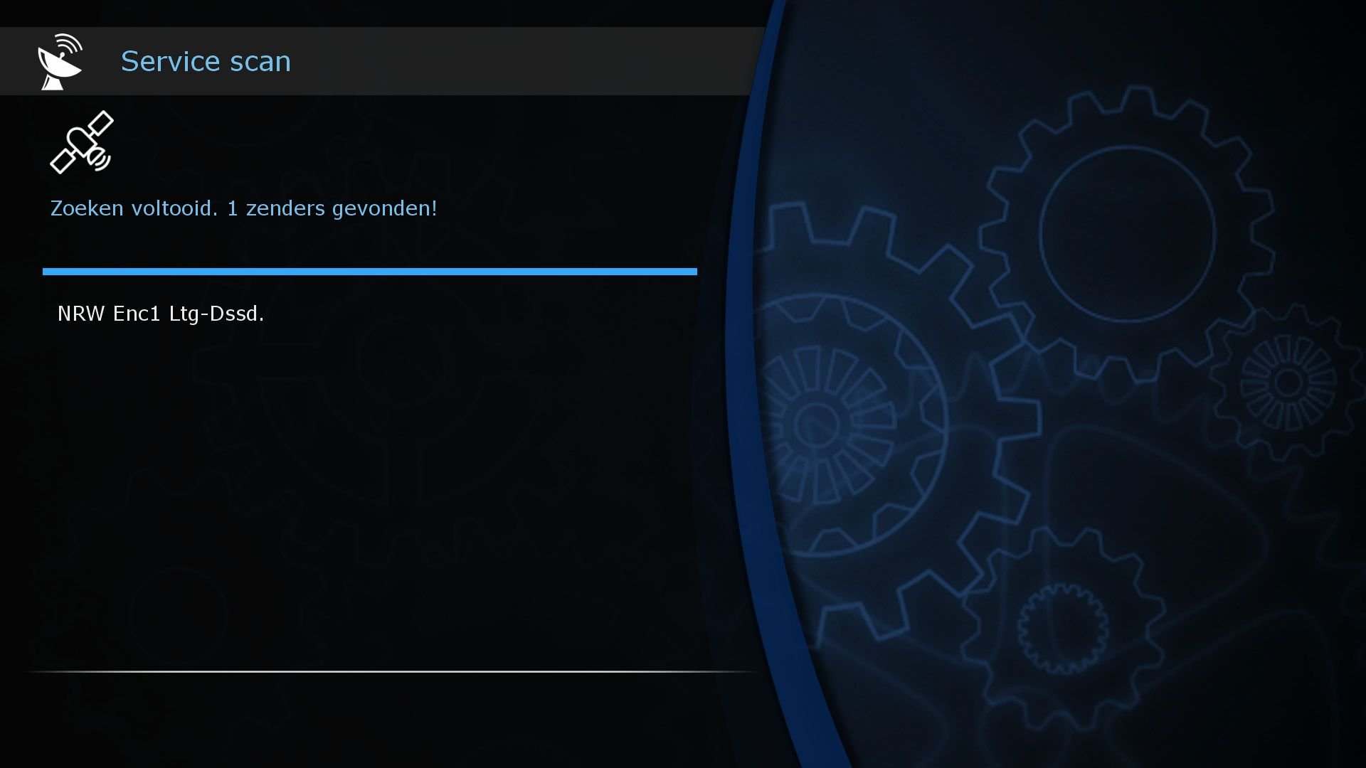

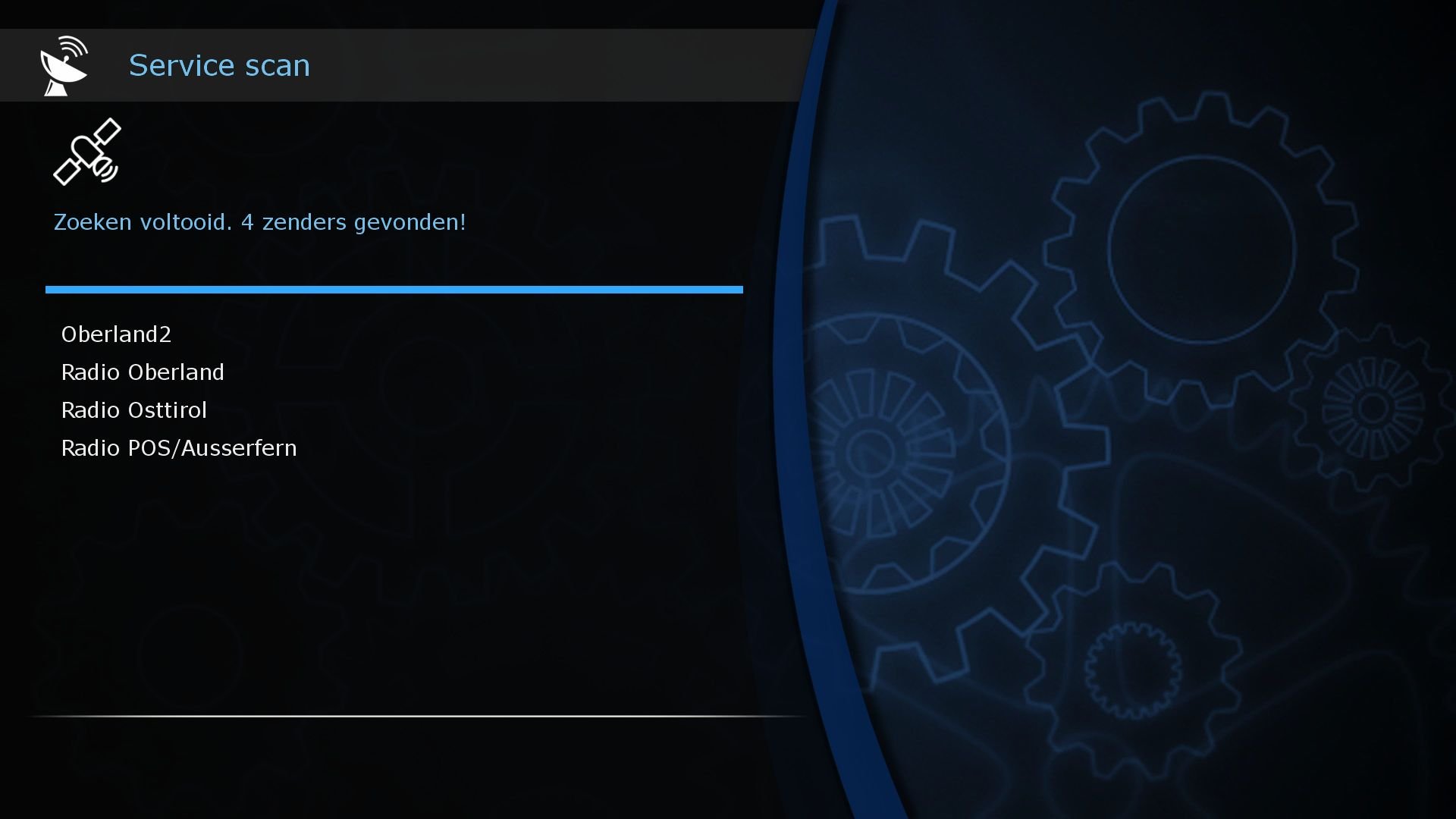

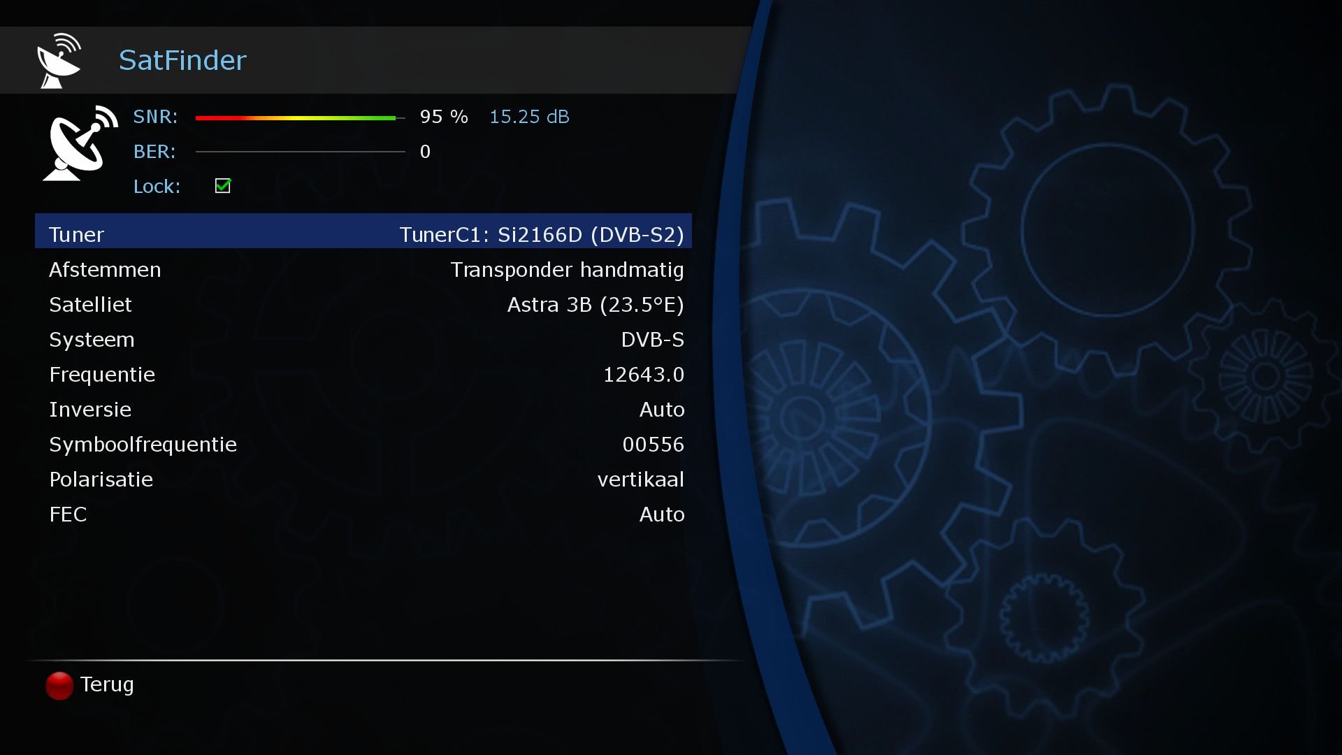

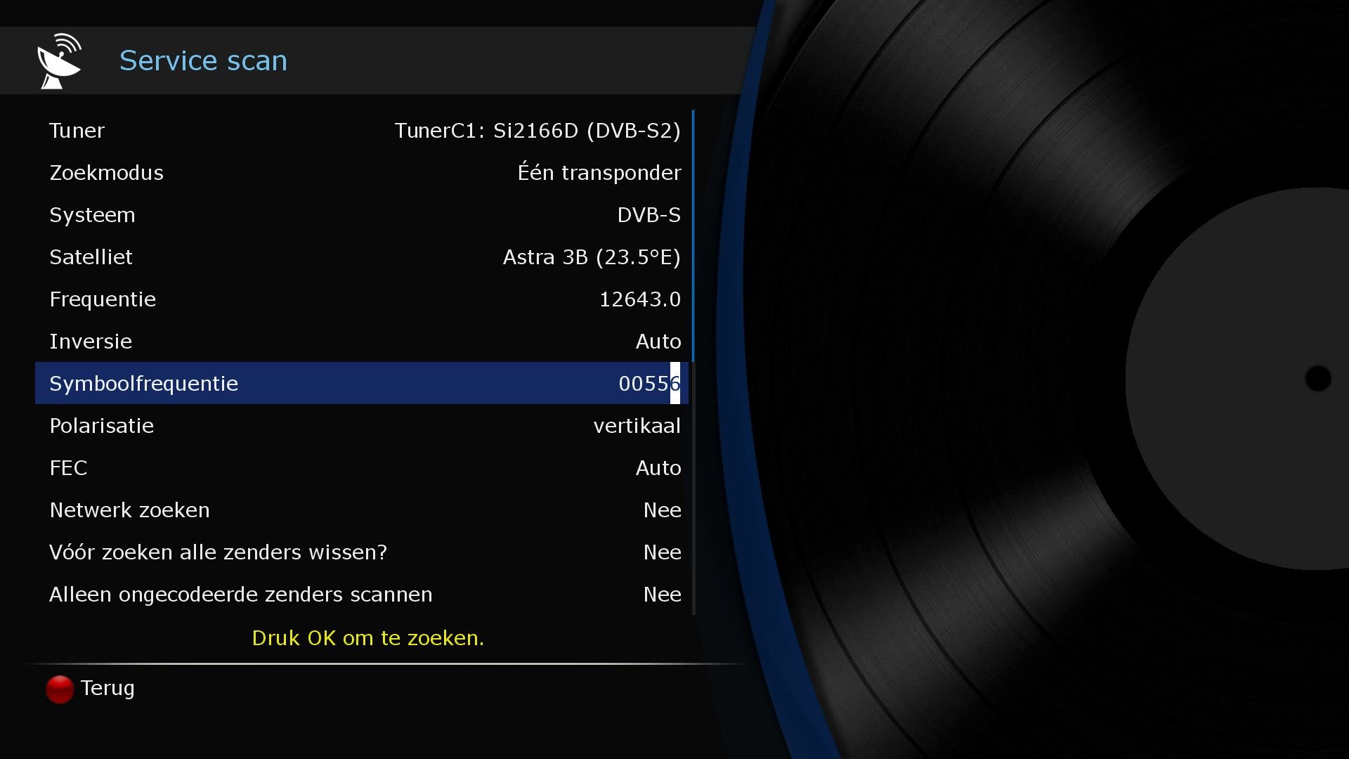

Ben je zeker dat de BCM45308X tuner lage symbolrates kan?
Test eens een paar frequenties met lage SR op Astra 23.5°E
(Wat is de laagste symbolrate dat je kan ontvangen op Astra 23.5°E?)
KoS: https://nl.kingofsat.net/pos-23.5E.php
Flysat: https://www.flysat.com/astra3b.php
(werken deze SR met BCM45308X tuner ook?)
12640 V 940 1/2
11675 V 874 3/4
12643 V 556 3/4
12647 V 285 7/8
screenshot1.jpg.c8e705d491e3c90691b27424c0c6bf42.jpgscreenshot2.jpg.891fbce30e1fd0ffc169d2d4838e0974.jpgscreenshot3.jpg.89671a4d0612153e1de5da5b7efbe372.jpg
12 uur geleden zei satmaat:
  Toon verborgen inhoud
Ik heb de twee tuners Si2169D(multistream) en Si2169C (zonder multistream)
De Si2169C (zonder multistream) heeft 0,5 db meer signaal waarde en kan 16APSK zenders scannen.
Terwijl de Si2169D(multistream) 16APSK zenders leest maar deze niet kan scannen.
Volgens de dreamboard site ligt het probleem aan de beperking van de HW/SW die niet eenvoudig op te lossen is.
