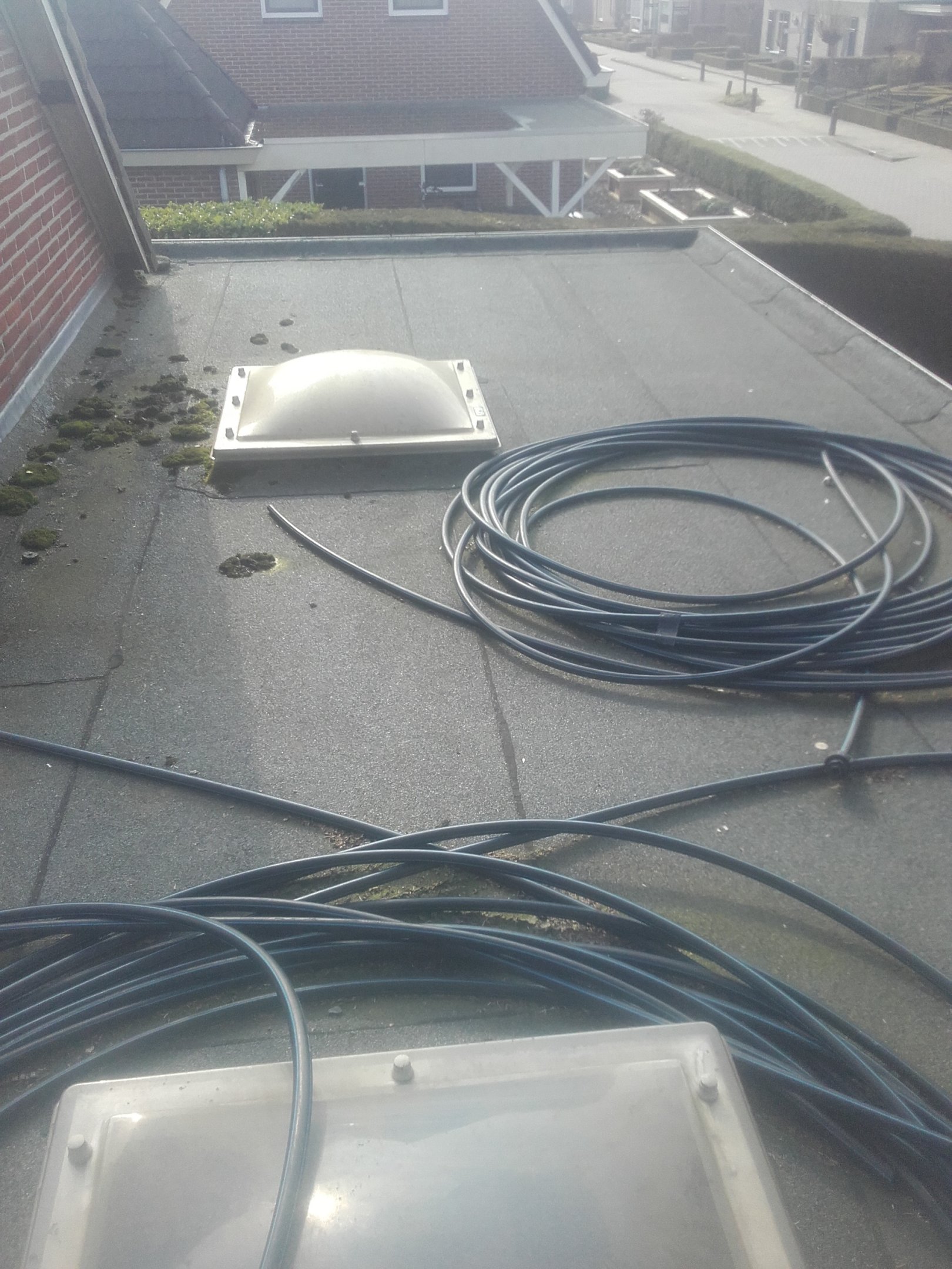

Tonskidutch Geplaatst: 21 maart 2019 Geplaatst: 21 maart 2019 39 minuten geleden zei MrDish: Als je de situatie ziet ,dan snap je het . een fotootje uit het dakraam doet wonderen Revelations, Sunset Mix Alina Kiya, Full Intention
MrDish Geplaatst: 21 maart 2019 Auteur Geplaatst: 21 maart 2019 bij deze effe een foto vanuit het slaapkamer raam gezien. tussen de lichtkoepels komt hij of zij te staan. Mvg

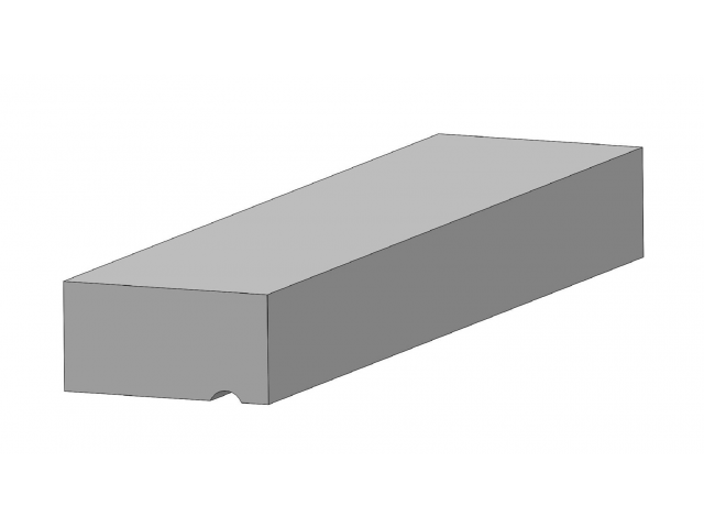

Sprietje Geplaatst: 21 maart 2019 Geplaatst: 21 maart 2019 (aangepast) Als basis zou je ook betonlateiën kunnen nemen, bijv. van 60x120mm en zo'n 2,5 meter lang. Die wegen 18kg per strekkende meter. Die zijn dus nog redelijk te tillen. Plaats er twee tussen de dakramen of juist 90 graden gedraaid afhankelijk hoe dragende balken of muren onder het dak lopen. Plaats er dan twee haaks op en leg die 80-100cm uit elkaar en maak die aan elkaar vast met slotbouten. De basis is dan 2,5 x 2,5 meter. Dan hoef je alleen nog maar een metalen constructie te bedenken van beperkte afmetingen. Beton roest niet dus blijft netjes. 21 maart 2019 aangepast door Sprietje

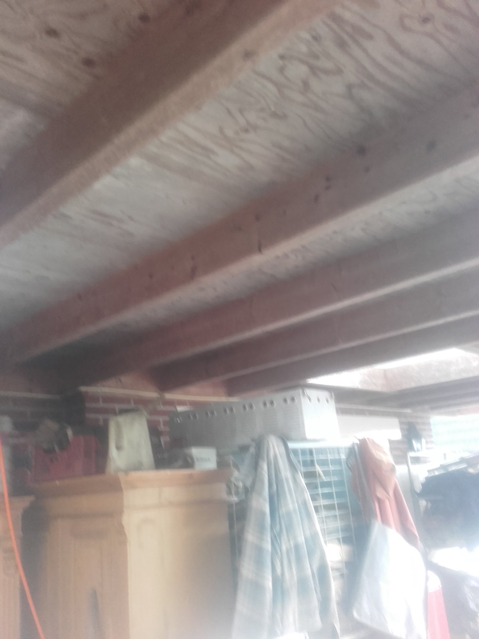

MrDish Geplaatst: 21 maart 2019 Auteur Geplaatst: 21 maart 2019 de volgende foto is van de onderkant. gordingen of balken zijn 6 x 15 cm als ik daar nu een staander onder zet (of 2) ,zakt het ook niet door. kan het zekers dragen. Mvg
