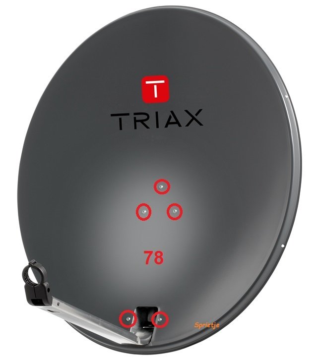

Sprietje Geplaatst: 19 april 2019 Geplaatst: 19 april 2019 Beste ikku Welkom op dit forum Wat een goede keus voor je is hangt af welke satellieten je wilt ontvangen. Ik weet ook niet wat je met een Triax 80 bedoeld. Er bestaat een Triax 78 die is 70cm breed en 78cm hoog en er bestaat een Triax 88, die is 85cm breed en 95cm hoog. Hoe groter de schotel des te meer satellieten je kunt ontvangen.

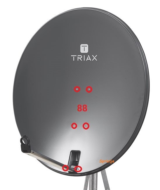

Sprietje Geplaatst: 20 april 2019 Geplaatst: 20 april 2019 Beste ikku Tot voor een paar jaar geleden kon je nog veel satelliet-transponders in DVB-S, QPSK ontvangen. Die zijn tegenwoordig bijna allemaal omgezet naar DVB-S2, 8PSK. Daar heb je een wat sterker signaal voor nodig. Het is dus geen garantie dat wat je vroeger met je huidige schotel kon ontvangen, je dat vandaag de dag ook nog kunt ontvangen. Het is daarom belangrijk dat je weet welke schotel je nu hebt. Ik heb het vermoeden dat je op het dak moet klimmen om dat op te meten. Bij een Triax schotel kun je het ook van een afstandje zien welke schotel het is. Bij een Triax 78 zit de reflector op 5 punten bevestigd, bij een Triax 88 zit de reflector op 6 punten bevestigd, zie de bijlages.

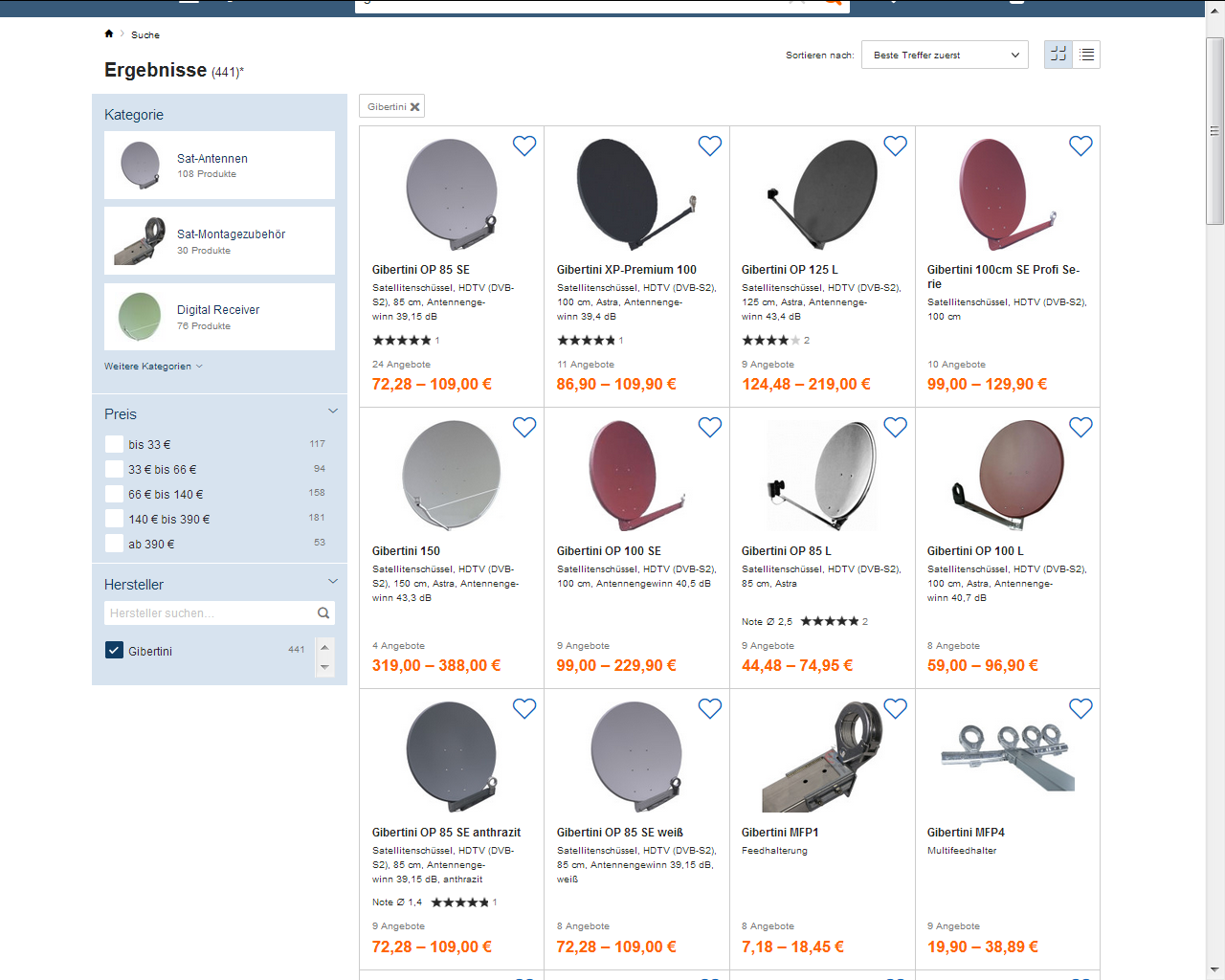

Tonskidutch Geplaatst: 20 april 2019 Geplaatst: 20 april 2019 18 uur geleden zei ikku: ,, vroeger kocht je een triax,,alps en stabbmotor, en werk prima,, zo heel veel anders is het niet tegenwoordig, op hetgeen Sprietje schrijft na 8PSK dus iets meer lijkt me met cm 85 90 van Gibertini een zorgeloze keuze Revelations, Sunset Mix Alina Kiya, Full Intention
ikku Geplaatst: 20 april 2019 Auteur Geplaatst: 20 april 2019 mijn schotel heeft 6 bevestigingspunten

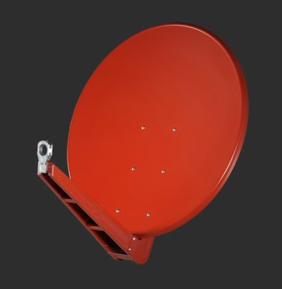

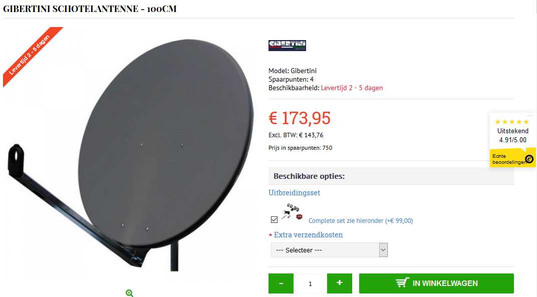

Sprietje Geplaatst: 20 april 2019 Geplaatst: 20 april 2019 Dan heb je een Triax 88 van 85cm breed en 95cm hoog effectieve schotelmaat. Wil je een goede degelijke schotel die net iets groter is, dan kun je de Gibertini OP 100 XP of de OP 100 SE nemen die beide een effectieve schotelmaat hebben van 94.0 x 101.0cm.. Daarvan is de schotel van aluminium en is in diverse kleuren te koop.
ikku Geplaatst: 20 april 2019 Auteur Geplaatst: 20 april 2019 bevestiging van de lnb ziet er in ieder geval beter/sterker uit dan de triax,, en over lnb welke, ik heb er natuurllijk het 1 en ander over gelezen , en ook dat bepaalde merken niet jaren meegaan,.. dus welke,, en .... is elke lnb ,mede voor de toekomst geschikt voor 4 k, of heeft dat er niks mee van doen, type lnb dus,en wat is het verschil tussen de xp en de se qua schotel
Tonskidutch Geplaatst: 20 april 2019 Geplaatst: 20 april 2019 mooi rood o ik herhaal mezelf 4K heeft niks met je LNB van doen Revelations, Sunset Mix Alina Kiya, Full Intention

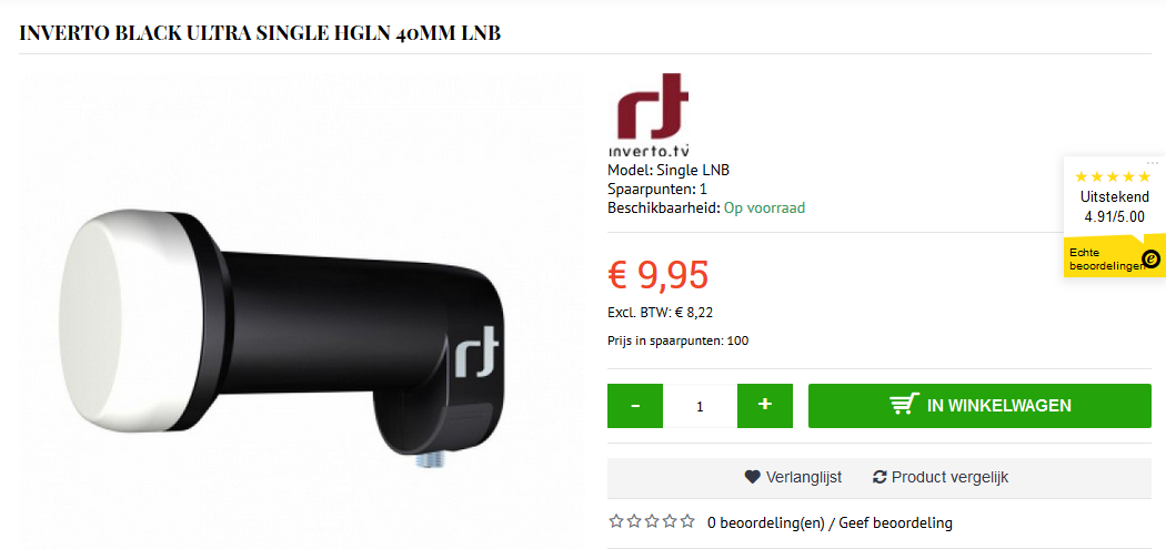

Sprietje Geplaatst: 20 april 2019 Geplaatst: 20 april 2019 Een Inverto Black Ultra behoort nog steeds tot de beste lnb's.
ikku Geplaatst: 20 april 2019 Auteur Geplaatst: 20 april 2019 juist over deze lnb heb ik hier/op dit forum gelezen dat ze nogal makkelijk stuk gaan , uitzonderingen daargelaten ,, en de prijs als een super lnb nu is 40 of euro kost?????????? is het prijsverschil wat je uitsmeert over het aantal jaren gebruik te verwaarlozen,, de gibertinni qua prijs ligt in de zelfde klasse als de triax dus overdenken waard
