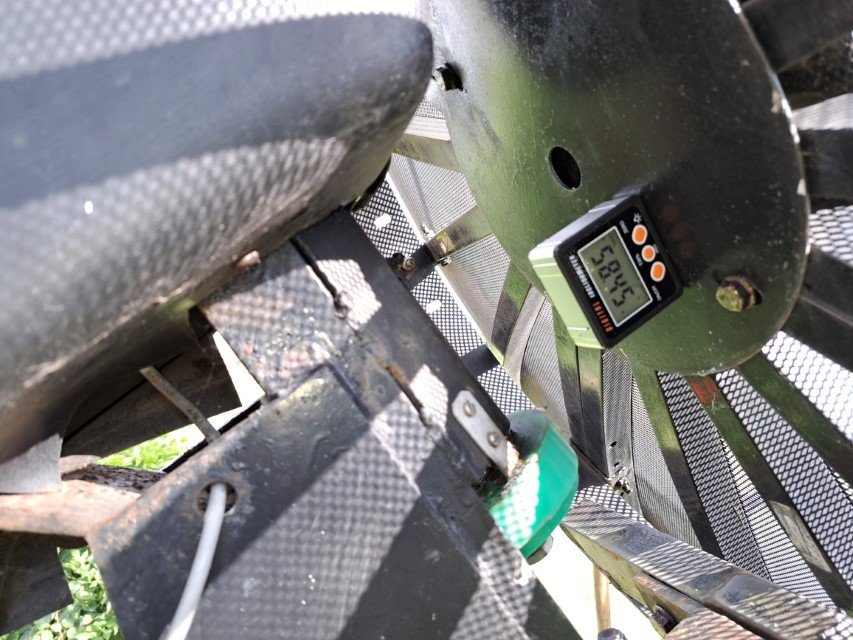

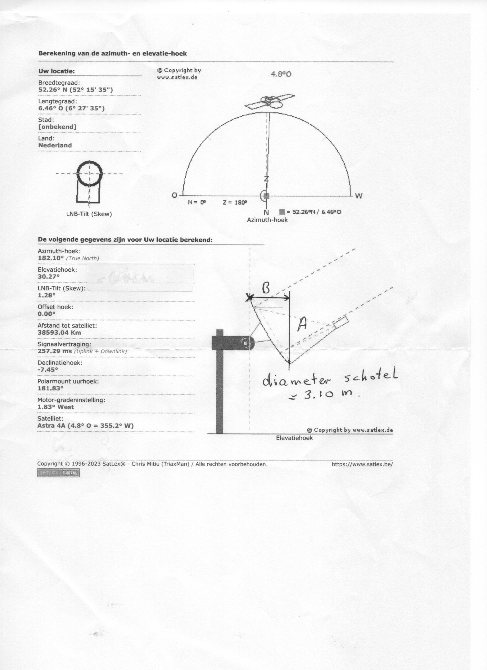

Sprietje bedankt. Die 30,29 graden achterover had ik ook al wel maar dat is bij deze schotel slecht te meten. Ik zou graag  het volgende willen weten: Als ik recht voor de schotel sta en dan loodrecht omhoog ga wat is dan de afstand A en daarna waterpas naar de bovenkant ga wat is dan de afstand B.
Zie bijlage waar ik dat aangegeven heb

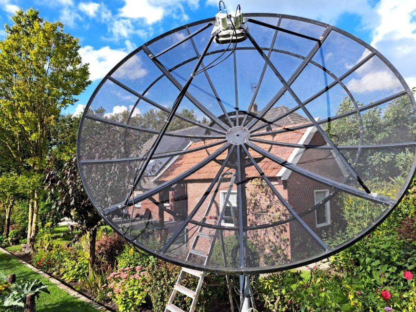

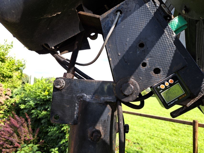

Nieuwe poging met foto,s
Hoop dat het zo wat duidelijker is

  Op 18-9-2023 om 17:25, Sprietje zei:
Maat  "B" is natuurlijk makkelijk uit te rekenen maar bij welke elevatie wil je dat weten?
Vergroten
Bij de elevatie van 30.29 als de schotel pal zuid staat. Als het op zuid goed staat dan staat het toch voor alle sats goed. Zoals gezegd heb ik op alle sats wel een goed signaal maar ben benieuwd of er met een theoretische benadering nog meer uit te halen is.
Kun je dan lengte A ook aangeven als het makkelijk is, zo niet dan ga ik dat wel met een lang waterpas ontdekken.
Alvast bedankt voor de moeite

Beste Plepkeshenkie
Je geeft aan dat je locatie 52.264 noord en 6.460 oost is.
Ik zie dat je dat je bij de Satlex calculator hebt ingevuld dat je de satelliet 4,8e hebt gekozen voor de berekening. Dat is toch niet het zuiden?
Sprietje wat ben je op de late avond nog scherp. De bijlage was bedoeld om mijn vraag te verduidelijken en ter geruststelling is 4.8 niet het zuiden. Voor het zuiden hou ik de 7 oost aan en dat is nagenoeg zuid. Verder zit er op de motor nog een nulpunt instelling en mits goed uitgericht staat deze altijd zuid

In die schotel heb ik destijds voor PaulvR twee AV-COM C-band scalar ringen zodanig aangepast dat de C lineair en C circulair lnb zo dicht mogelijk bijelkaar , onder de juiste hoek , naar het brandpunt van de schotel gericht staan .
Hierdoor zal op satellieten die C-band zowel lin. als circ. uitzenden , voor optimaal signaal , twee verschillende posities moeten worden ingesteld .
 Gisteren een mal gemaakt volgens de gegevens van Sprietje. Met deze mal gecontroleerd hoe de schotel stond en daar zat een kleine afwijking in van 1 cm  op de onderkant van de schotel. Daarna de schotel volgens de theoretische maten afgesteld. Resultaat was een verslechtering van de ontvangst op hoofdzakelijk de h/v satellieten. De afwijking theorie/praktijk was onderaan de schotel maar 1 cm t.o.v de theoretische maat en toch veel kwaliteitsverlies. Nu is het met een 310cm grote schotel toch al erg lastig om op de C  band alles te willen ontvangen.Zenders die het in de ochtend wel doen en in de middag volledig weg zijn maakt het lastig om exact af te stellen.
Voorlopig heb ik de schotel weer afgesteld  op de naar mijn mening  beste stand en heb  ontvangst van 76,5 oost tot 55.5 west.
