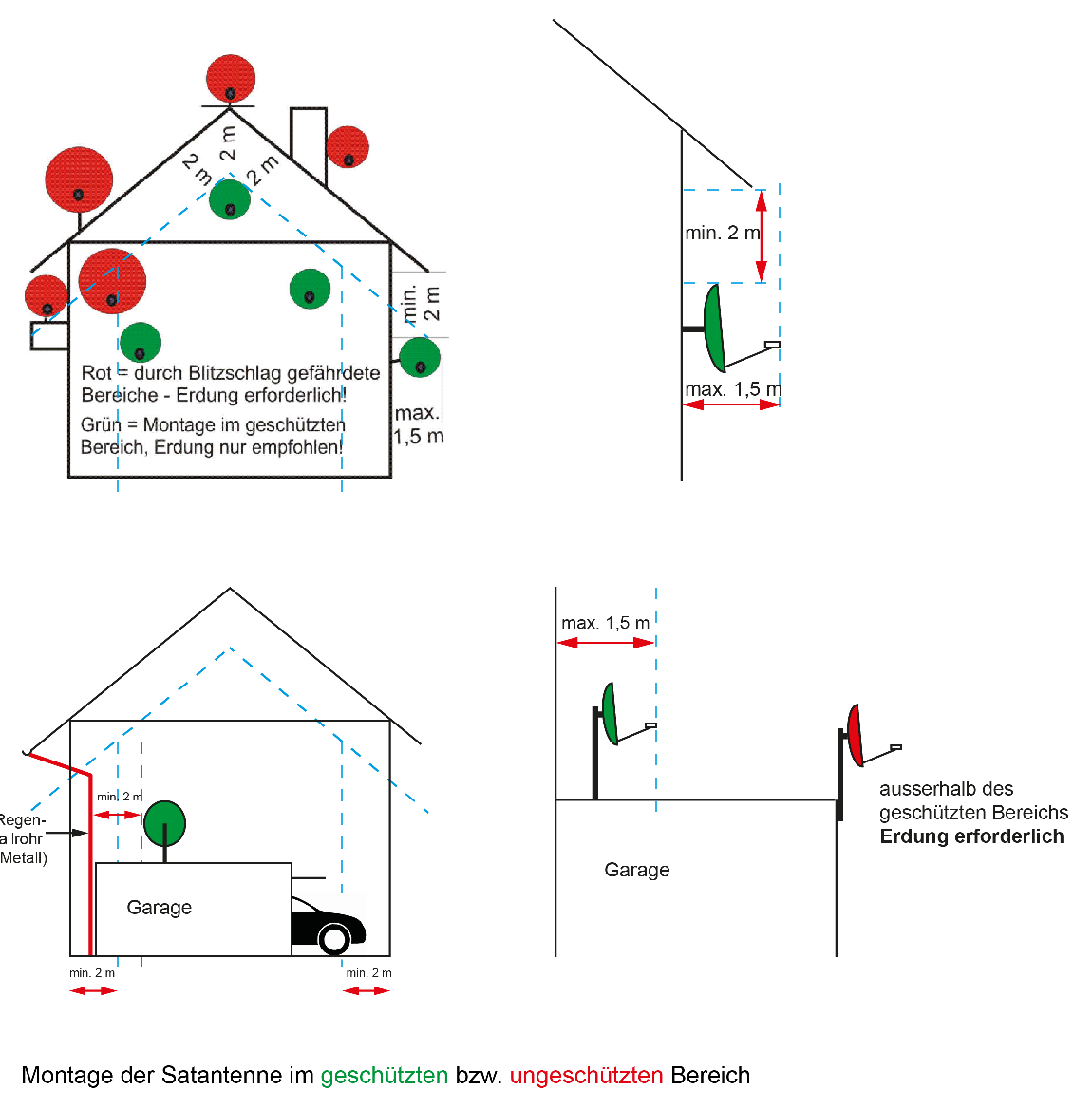

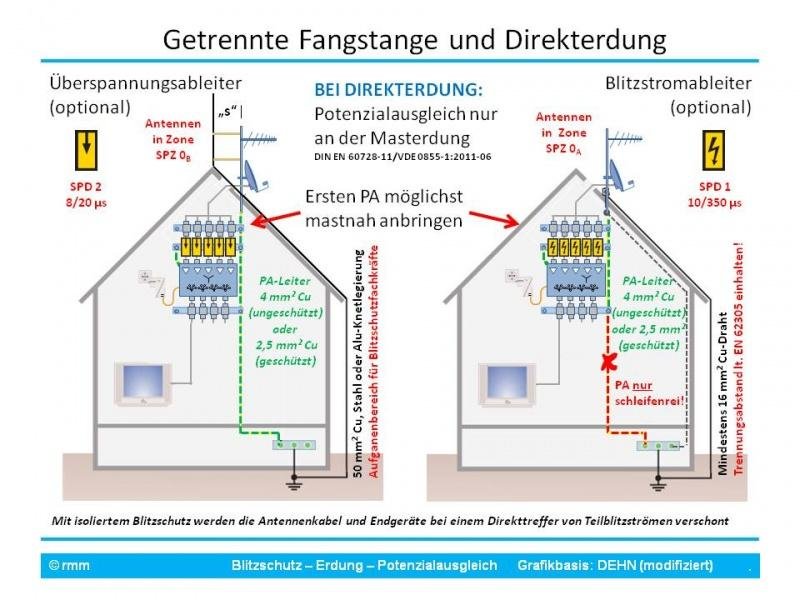

joep meloen Geplaatst: 23 mei 2019 Geplaatst: 23 mei 2019 Hallo, Ik heb 2 vragen: 1. Heb nieuwe TV waar ik rechtstreeks een schotel op wil aansluiten. Nu wil ik de TV beveiligen voor blikseminslag. Hoe kan ik dat het beste aanpakken? 2. Waarschijnlijk moet ik de schotel 15 mtr. Ver plaatsen van de tv.. Kan ik ook een externe stroombron aansluiten om de tv te ontlasten/beveiligen? Groetjes.
Sprietje Geplaatst: 23 mei 2019 Geplaatst: 23 mei 2019 Hier een paar afbeeldingen of en hoe je dit aan moet pakken.
