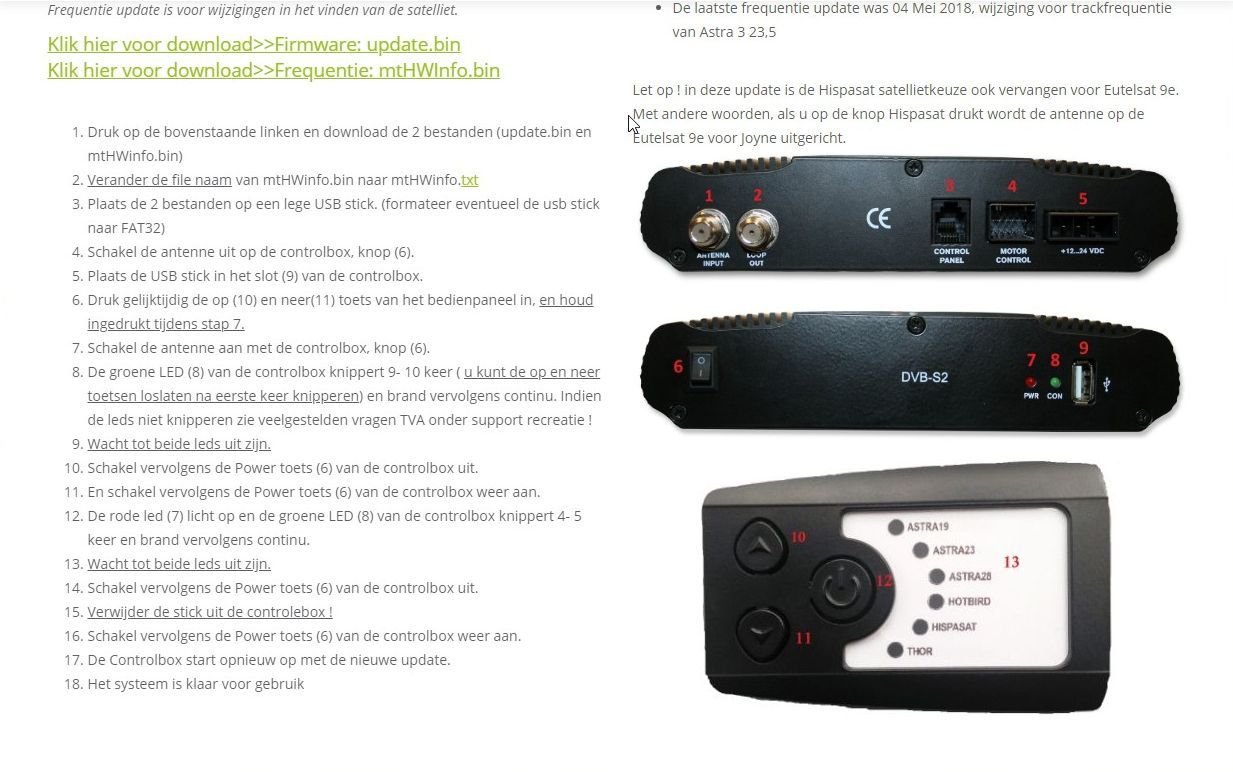

Blijkbaar is deze installatie ook onder de naam Travelvision op de markt .
op hun site staan wel oplossingen vermeld .
Zo te zien kunnen maar 8 satellieten voor geprogrammerd worden , dus regel toevoegen werkt wss niet .

22 minuten geleden zei recol:
Dus die regel van de eutelsat 9 uit die update van Trust plakken in jou update bestand.
In de display van het besturingskastje staan maar 8 posities , dus een regel toevoegen zal niet werken .
Een regel vervangen heeft meer kans .
