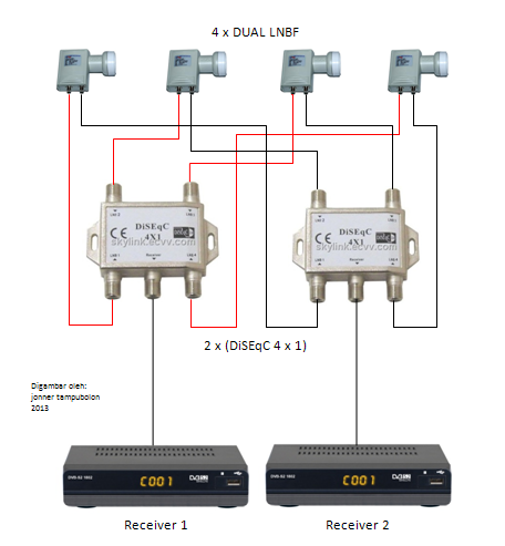

Martin1946 Geplaatst: 1 juni 2019 Geplaatst: 1 juni 2019 Hallo Ik heb een schotel met 4 lnb's waar ik 1 receiver op heb aangesloten werkt allemaal prima. Nu is mijn vraag kan ik er een 2e receiver op aansluiten zo ja hoe doe ik dat. groetjes Martin
Sprietje Geplaatst: 1 juni 2019 Geplaatst: 1 juni 2019 (aangepast) De lnb's zullen dan 2 aansluitingen moeten hebben. 1 juni 2019 aangepast door Sprietje
Martin1946 Geplaatst: 1 juni 2019 Auteur Geplaatst: 1 juni 2019 Er is dus geen andere manier dan laat ik het maar zo voorlopig . Bedankt
Sprietje Geplaatst: 1 juni 2019 Geplaatst: 1 juni 2019 (aangepast) Doorlussen is nog een optie maar dan kun je alleen zenders bekijken met de tweede ontvanger van dezelfde satelliet in hetzelfde kwadrant als met de eerste ontvanger. Als je ze niet gelijktijdig gebruikt kun je nog een priority-switch nemen. 1 juni 2019 aangepast door Sprietje

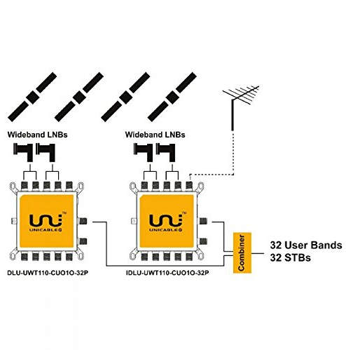

Tonskidutch Geplaatst: 2 juni 2019 Geplaatst: 2 juni 2019 een andere manier is alle LNB's vervangen door 4 Unicable LNB's en unicable multimatrix erachter dan kun je op die ene coax 32 single tuners voorzien van je 4 sat posities American Dream Dave Lee, Jakatta
Sprietje Geplaatst: 2 juni 2019 Geplaatst: 2 juni 2019 Geef je er ook even een prijsindicatie bij beste Tonskidutch.
Ventura Geplaatst: 2 juni 2019 Geplaatst: 2 juni 2019 23 minuten geleden zei Tonskidutch: een andere manier is alle LNB's vervangen door 4 Unicable LNB's en unicable multimatrix erachter dan kun je op die ene coax 32 single tuners voorzien van je 4 sat posities Unicable met wide lnb is nu nog steeds niet interessant of rendabel voor de normale doorsnee consument.
Tonskidutch Geplaatst: 2 juni 2019 Geplaatst: 2 juni 2019 zo'n kleine 500 euro... rendabel is een verkeerde term in dit verband interessant is het zeer zeker 12 uur geleden zei Martin1946: Er is dus geen andere manier gewoon aangevuld met wat er nog kan American Dream Dave Lee, Jakatta
Sprietje Geplaatst: 2 juni 2019 Geplaatst: 2 juni 2019 Ja en dan ga jij er van uit dat de huidige satellietontvangers van Martin met Unicable overweg kunnen. Er zijn er genoeg die dat niet kunnen. Tel er dus ook nog maar de nodige honderden Euro's bij voor nieuwe ontvangers.
Frans B Geplaatst: 2 juni 2019 Geplaatst: 2 juni 2019 Dus in dit geval 4 twin LNB's en een 4x1 switch plus nodige kabelwerk. Doe je alles zelf ben je rond de 100 euro kwijt. System Administrator (niet van deze site)
Martin1946 Geplaatst: 2 juni 2019 Auteur Geplaatst: 2 juni 2019 Ik denk dat de 1e oplossing van Sprietje voor mij de beste is. Ik heb 2 Vu+ solo2 staan zeer fijne ontvangers. . Nu heb ik van canal digitaal de MZ -101 kado gekregen omdat ik al meer dan 20 jaar een abonnement bij hun heb. Nu leek het mij leuk om die op mijn vaste schotel aan te sluiten voor de Astra 1,2,3 en de hotbird, en dan mijn Vu solo 2 op mijn draaibare schotel te houden. De andere Vu solo2 is op de vaste schotel aangesloten.
Sprietje Geplaatst: 2 juni 2019 Geplaatst: 2 juni 2019 Je bedoeld dus de singel-lnb's vervangen door twin-lnb's en een tweede 4-1 diseqc-switch. Ik had er nog niet van gehoord maar is dat de laatste nieuwe actie van Canal Digitaal? Een gratis MZ-101 als je meer dan 20 jaar een abonnement bij hun hebt? Tja, dan moet je zeker wel een extra abonnement nemen in de vorm van een 2e abo à €10,-/maand?
Martin1946 Geplaatst: 2 juni 2019 Auteur Geplaatst: 2 juni 2019 Sprietje het was geen actie voor bestaande klanten maar alleen voor nieuwe heb contact opgenomen met canal digitaal want ik vond dat ik na zoveel jaar ook wel een presentje mocht hebben en na wat heen en weer gepraat kreeg ik het voor elkaar dat ze mij er een stuurde . en inderdaad de singel lnb's vervangen en een tweede 4-1 diseqc-switch plaatsen. groetjes
