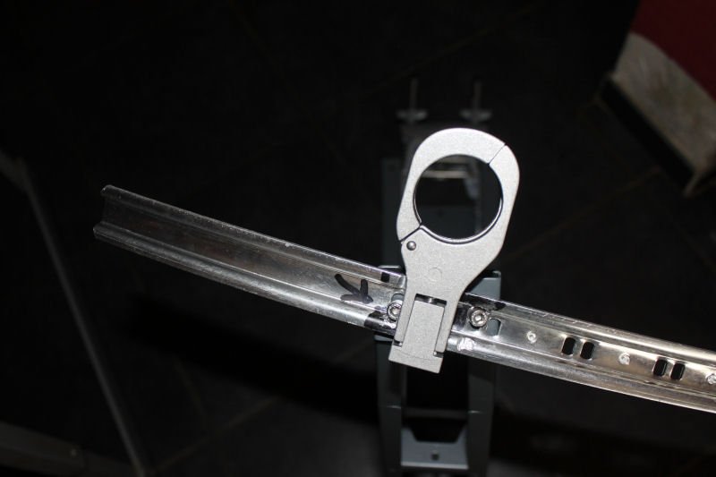

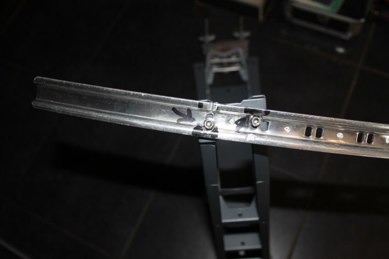

bellejt Geplaatst: 12 juli 2019 Auteur Geplaatst: 12 juli 2019 ondertussen de maat kunnen nemen en is 75 cm. Ook gekeken met de rail op 15 graden en is te doen als ik de rail wat aanpas met een dremel en een hamer. De zwarte gedeelten los zagen en plat kloppen.Dan de gaten verder uitfrezen en goed monteerbaar met originele onderdelen.Voordeel is dat ik nog kan spelen tussen 15 en 0 graden. De schuinstand van de lnb houders zal ik dan moeten zien wat het geeft op afstelling want de lnb houders staan dus eigenlijk al schuin van bij het begin . Groetjes,salutations,greetings. 1 x Gibertini 1,10 vast 3 sats + 1 x Triax 88 cm rotor + Triax fixed 5W Vu + Duo4K SE sat tuner 4 X DVB-S2X en 1 x turbo DVB-C + OpenVix + idem dual tuner and vu duo2 fallback tuner Octagon SF8008 4K Openvix (via ethernetconnectie/WIFI fallbacktuner)

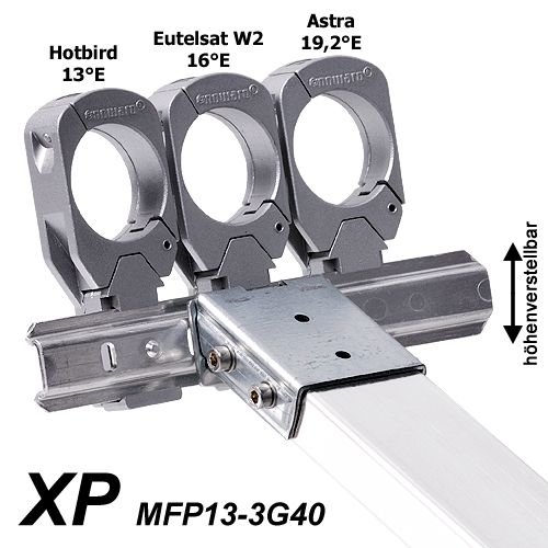

RicardoBelli Geplaatst: 12 juli 2019 Geplaatst: 12 juli 2019 Geweldige schotel, mijn volgende wordt ook deze OP 100 se. Alleen jammer dat je de boel zo gaat veranderen, en niet voor de in hoogte verstelbare lnb houders kiest, zoals sprietje je adviseerde !!!!

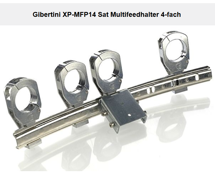

RicardoBelli Geplaatst: 12 juli 2019 Geplaatst: 12 juli 2019 (aangepast) Hallo Sprietje zijn dat 40 mm beugels of 32 mm op het mfp 13 rail ???. Zo ja lijkt het erop dat er meer dan 4 lnb houders op kunnen . Is dat zo ??? Of is dat gezichtsbedrog .. of is het mfp 4 rail ?.. bvb 9° oost 13 ° 19,2 ° 23,5 ° 28,35 ° oost. Mvg Ricardo. 12 juli 2019 aangepast door RicardoBelli
Sprietje Geplaatst: 12 juli 2019 Geplaatst: 12 juli 2019 (aangepast) Beste RicardoBelli Lnb-klemmen bestaan er van 40mm en 23mm. Deze laatste bedoel je waarschijnlijk. Alle in hoogte verstelbare lnb-klemmen zijn voor een hals van 40mm. Lnb-klemmen voor een hals van 23mm ziet er heel anders uit. Tja 4 lnb-klemmen passen natuurlijk op de rail als je ze dicht tegen elkaar zet maar hoe groter de schotel, hoe groter de afstand wordt en het hangt natuurlijk af hoe ver de satellieten uit elkaar staan of je 5 lnb's op de rail kunt plaatsen. 12 juli 2019 aangepast door Sprietje
bellejt Geplaatst: 12 juli 2019 Auteur Geplaatst: 12 juli 2019 is de afstand van midden lnb houder tot op 40 cm van de onderkant van de schotel. De verzwakking van de rail valt echt wel mee hoor. Met de blote hand ga je ze dan nog niet verplooien hoor.De sterkte is er door de uitstulping in het midden.Heb dit vroeger met een andere rail ook gedaan en nooit problemen gehad.Er is genoeg plaats om de middelste houder te monteren en die wordt dan de 23.5 E. Ps: kan altijd nog een verstevigingsplaatje monteren in de gleuf tussen de vijzen in het midden van de rail alhoewel het niet nodig zal zijn. Als het te licht uitvalt kan ik alsnog verstelbare bestellen want de rail kost niks maar de houders 20 euro Groetjes,salutations,greetings. 1 x Gibertini 1,10 vast 3 sats + 1 x Triax 88 cm rotor + Triax fixed 5W Vu + Duo4K SE sat tuner 4 X DVB-S2X en 1 x turbo DVB-C + OpenVix + idem dual tuner and vu duo2 fallback tuner Octagon SF8008 4K Openvix (via ethernetconnectie/WIFI fallbacktuner)
RicardoBelli Geplaatst: 12 juli 2019 Geplaatst: 12 juli 2019 Ik bedoelde jouw afbeelding een foto eerder het lijkt inderdaad 40 mm lnb houders .en ik bedoelde of het mogelijk is om de hieboven de doormij genoemde 5 satellieten te kunnen ontvangen op dat rail .ik hoop datdevraag zo duidelijk is mvg Ricardo.

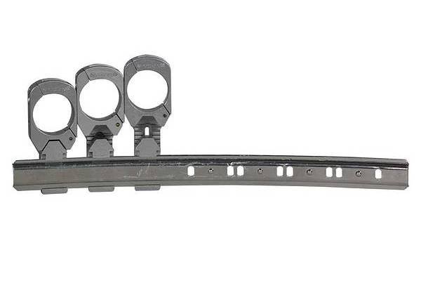

Sprietje Geplaatst: 12 juli 2019 Geplaatst: 12 juli 2019 (aangepast) Beste RicardoBelli De rail die ik liet zien is de Gibertini XP-MFP14 multifeedhalter 4-fach maar bij dit nummer zijn de klemmen niet in hoogte verstelbaar. 12 juli 2019 aangepast door Sprietje

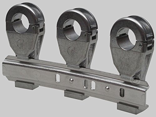

bellejt Geplaatst: 12 juli 2019 Auteur Geplaatst: 12 juli 2019 juist wat ik heb ondervonden met zijn 3 fach broedertje :) . Die van Schwaiger heeft wel verstelbare maar is een stuk duurder. Groetjes,salutations,greetings. 1 x Gibertini 1,10 vast 3 sats + 1 x Triax 88 cm rotor + Triax fixed 5W Vu + Duo4K SE sat tuner 4 X DVB-S2X en 1 x turbo DVB-C + OpenVix + idem dual tuner and vu duo2 fallback tuner Octagon SF8008 4K Openvix (via ethernetconnectie/WIFI fallbacktuner)
RicardoBelli Geplaatst: 12 juli 2019 Geplaatst: 12 juli 2019 Is dat rail niet voor zijn slappere broertje

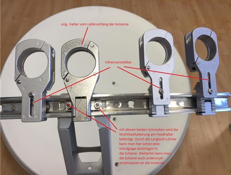

Sprietje Geplaatst: 12 juli 2019 Geplaatst: 12 juli 2019 (aangepast) Je kunt de in hoogte verstelbare klemmen ook los kopen. Ze heten "Gibertini MFP-H-40-V3 Sat LNB-Halter höhenverstellbar" en kosten €12,80 per stuk. Je hebt er maar 2 nodig. Je hebt zelf al een houder die niet in hoogte verstelbaar is. Die gebruik je om de lnb als laagste in te stellen. 12 juli 2019 aangepast door Sprietje

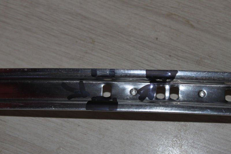

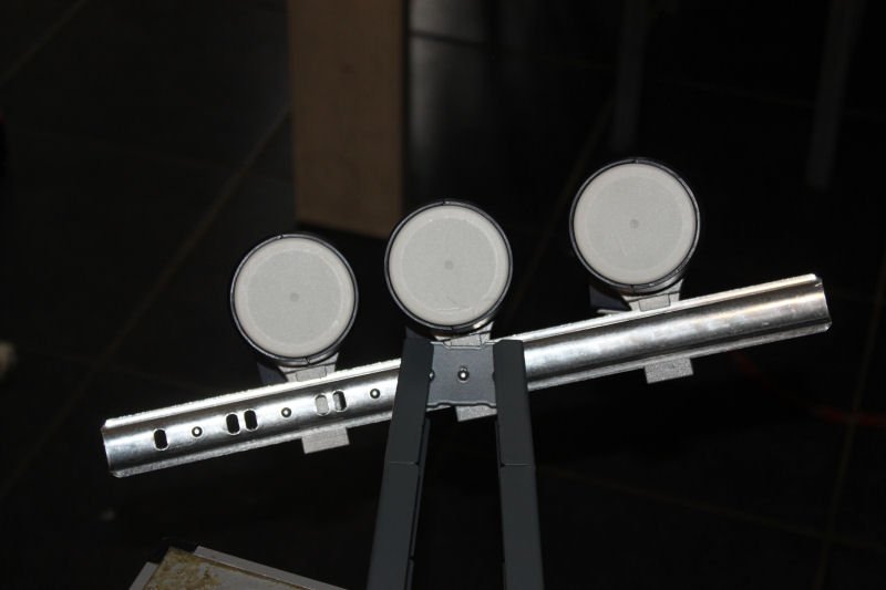

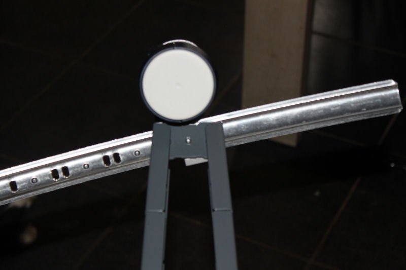

bellejt Geplaatst: 13 juli 2019 Auteur Geplaatst: 13 juli 2019 (aangepast) ondertussen de rail wat aangepast en de sloopgaten wat verruimt en juist 15 graden.Moet dus niets inzagen.Ik voeg wat foto's toe voor anderen die het zouden doen.Sprietje vergeet je aub niet nog de maten door te sturen voor de lnb's en de squew ? en ook met de 3 lnb's voorlopig ff vastgezet 13 juli 2019 aangepast door bellejt Groetjes,salutations,greetings. 1 x Gibertini 1,10 vast 3 sats + 1 x Triax 88 cm rotor + Triax fixed 5W Vu + Duo4K SE sat tuner 4 X DVB-S2X en 1 x turbo DVB-C + OpenVix + idem dual tuner and vu duo2 fallback tuner Octagon SF8008 4K Openvix (via ethernetconnectie/WIFI fallbacktuner)
