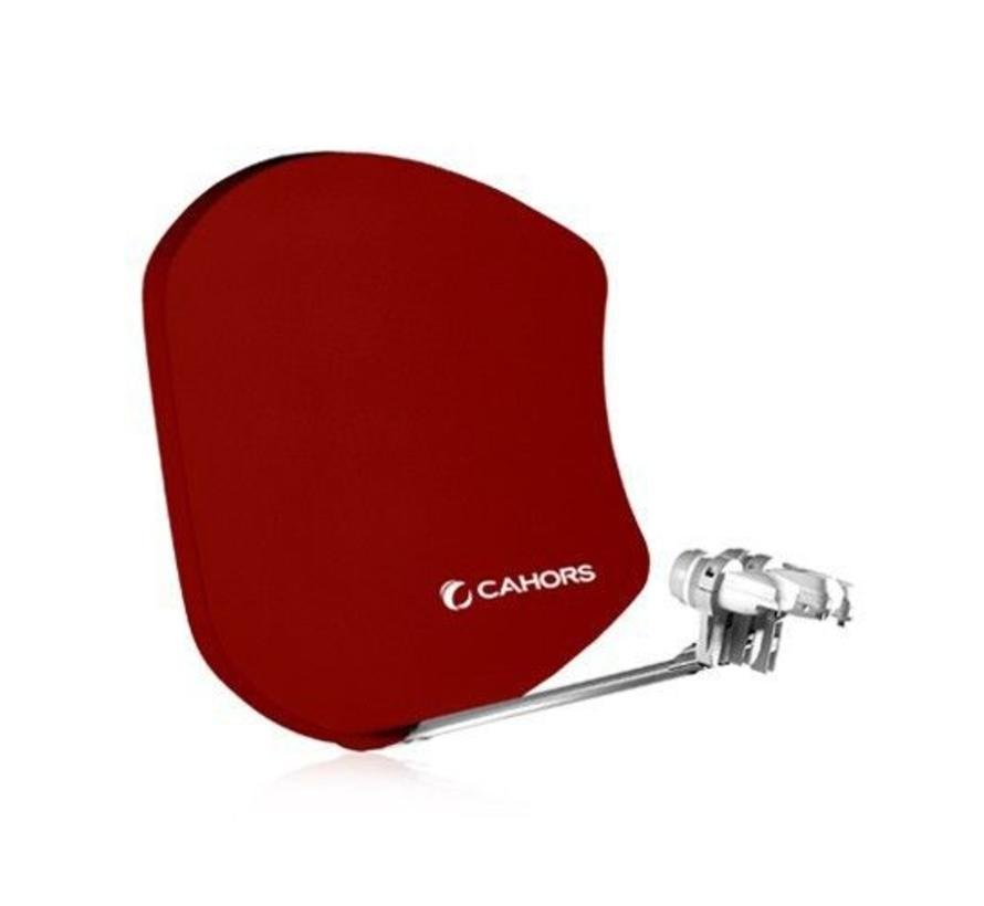

pollegazon Geplaatst: 15 juni 2019 Geplaatst: 15 juni 2019 Ben van plan eerstdaags mijn goede ouwe Multytenne in te ruilen voor een even discrete kleine schotel. De keuze van mij (en vrouwlief) viel daarop op een Visosat Bisat G2 (omwille van de mooie vorm) of een Triax 78 - telkens voor de posities Astra 1, Astra 2 en Hotbird. Welke kunnen jullie me aanraden als de best geschikte? Wordt eind deze maand geplaatst in mijn nieuwe woning aan de Vlaamse kust. Bedankt alvast voor de tips.
Ventura Geplaatst: 15 juni 2019 Geplaatst: 15 juni 2019 Als eerste veel woon plezier met de nieuwe woning. Ivm woning aan de kust, zal ik eerder de Visiosat de voorkeur geven. Deze schotel is gemaakt van kunststof en zal niet gaan verroesten door zouten lucht omgeving. De Triax zal eerder last van krijgen. Voor beide schotels geldt, de montage onderdelen goed behandelen tegen roest. Nadat de schotel optimaal is uitgericht.
pollegazon Geplaatst: 15 juni 2019 Auteur Geplaatst: 15 juni 2019 Prima, zal ook mijn vrouw graag horen. Ze heeft het wel voor de rode versie
Gast patje7of9 Geplaatst: 15 juni 2019 Geplaatst: 15 juni 2019 Zeker voor de Cahors (visiosat) G2 gaan, deze schotels zijn in kunststof en gaan veel langer mee dan die low budget schotels van Triax.🤮 Ik heb nog een Triax 78 had en na enkele jaren komt er overal roest op, voor mij nooit geen Triax schotels meer.

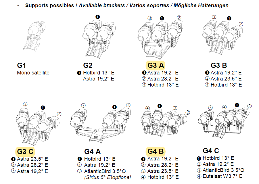

Sprietje Geplaatst: 15 juni 2019 Geplaatst: 15 juni 2019 Beste pollegazon Ik begrijp het even niet. Je schrijft dat je gaat voor de Triax 78 of de Visosat Bisat G2. Met de G2 ontvang je alleen maar de Hotbird en de Astra 19,2 terwijl je schrijft dat je de Astra 1, 2 en Hotbird wilt ontvangen. Om die te kunnen ontvangen, heb je de G3A nodig.

pollegazon Geplaatst: 15 juni 2019 Auteur Geplaatst: 15 juni 2019 1 uur geleden zei Sprietje: Beste pollegazon Ik begrijp het even niet. Je schrijft dat je gaat voor de Triax 78 of de Visosat Bisat G2. Met de G2 ontvang je alleen maar de Hotbird en de Astra 19,2 terwijl je schrijft dat je de Astra 1, 2 en Hotbird wilt ontvangen. Om die te kunnen ontvangen, heb je de G3A nodig. Inderdaad de G3. Klopt het dat het signaal even goed is als op de triax 78 ? Vooral belangrijk voor de hotbird. Groter willen we niet gaan, vanwege het uitzicht.
Sprietje Geplaatst: 15 juni 2019 Geplaatst: 15 juni 2019 Als nu het zicht van de schotel een belangrijke rol speelt (niet te opvallend), dan begrijp ik niet dat het een rode moet zijn.
Gast patje7of9 Geplaatst: 15 juni 2019 Geplaatst: 15 juni 2019 2 minuten geleden zei Sprietje: Als nu het zicht van de schotel een belangrijke rol speelt (niet te opvallend), dan begrijp ik niet dat het een rode moet zijn. Omdat z'n gevel van rode steen is waardoor de schotel minder opvalt dan een wit of grijs kleur.🤠
wiebren Geplaatst: 15 juni 2019 Geplaatst: 15 juni 2019 bij het overzicht van de houders mis ik de uitvoering met Astra 1, Astra 2, Eutelsat 9. Is dit mogelijk of is het uberhaupt mogelijk om de eutelsat 9 er tussen te krijgen. gr. W
Gast patje7of9 Geplaatst: 15 juni 2019 Geplaatst: 15 juni 2019 Deze uitvoering bestaat niet voor 9 oost bij de Bisat. Je kan hem erbij plaatsen maar bij de minste regenval zal je op 9 oost zonder beeld zitten.😮 Dan zou je beter de Big Bisat nemen als je van 9 oost tot 28 oost wilt ontvangen.
pollegazon Geplaatst: 15 juni 2019 Auteur Geplaatst: 15 juni 2019 43 minuten geleden zei patje7of9: Omdat z'n gevel van rode steen is waardoor de schotel minder opvalt dan een wit of grijs kleur.🤠 Inderdaad. Voor mij had het niet zo uitgemaakt, maar voor de vrouw wel. Dat regenkapje, dat ik wel gebruikte voor mijn Multytenne, moet dat bij deze ook of is het verlies négligeable ?
Ventura Geplaatst: 15 juni 2019 Geplaatst: 15 juni 2019 Even ter info. De Visiosat gaat op den duur licht verkleuren door de UV straling van de zon. Mijn huidige big bisat is van grijs naar licht grijs gegaan na ruim 10 jaar tijd.
