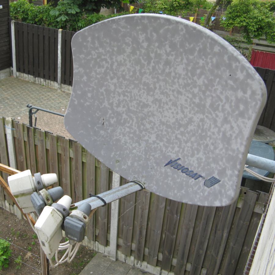

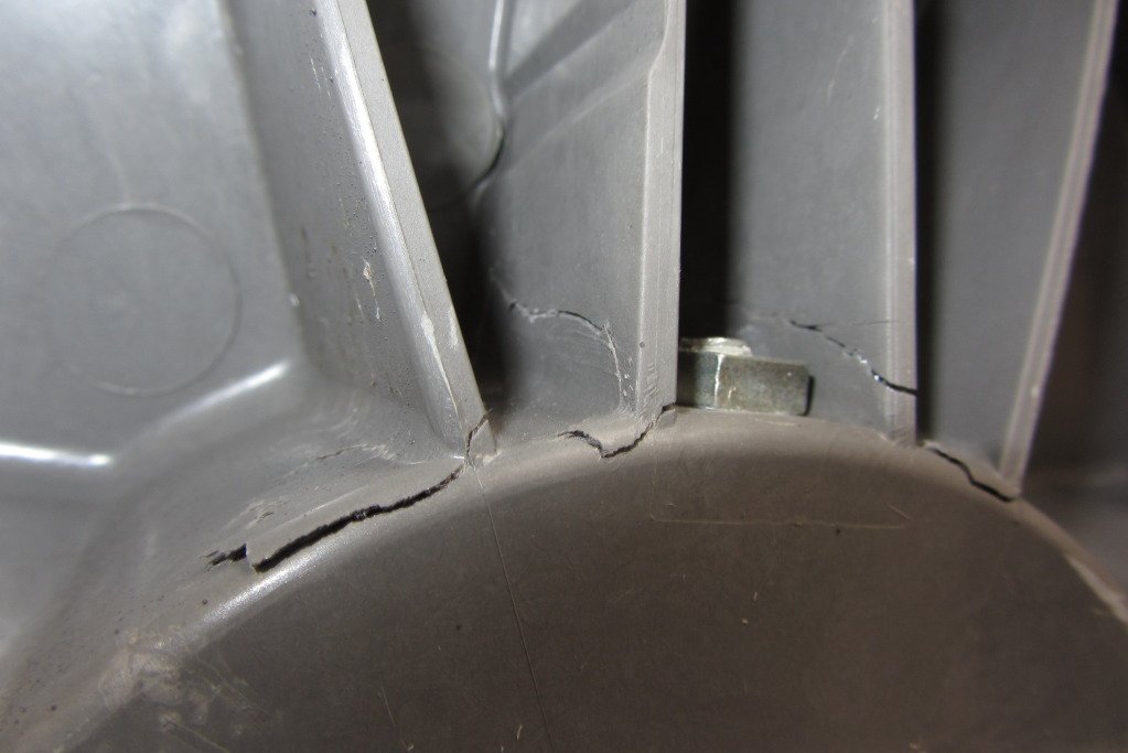

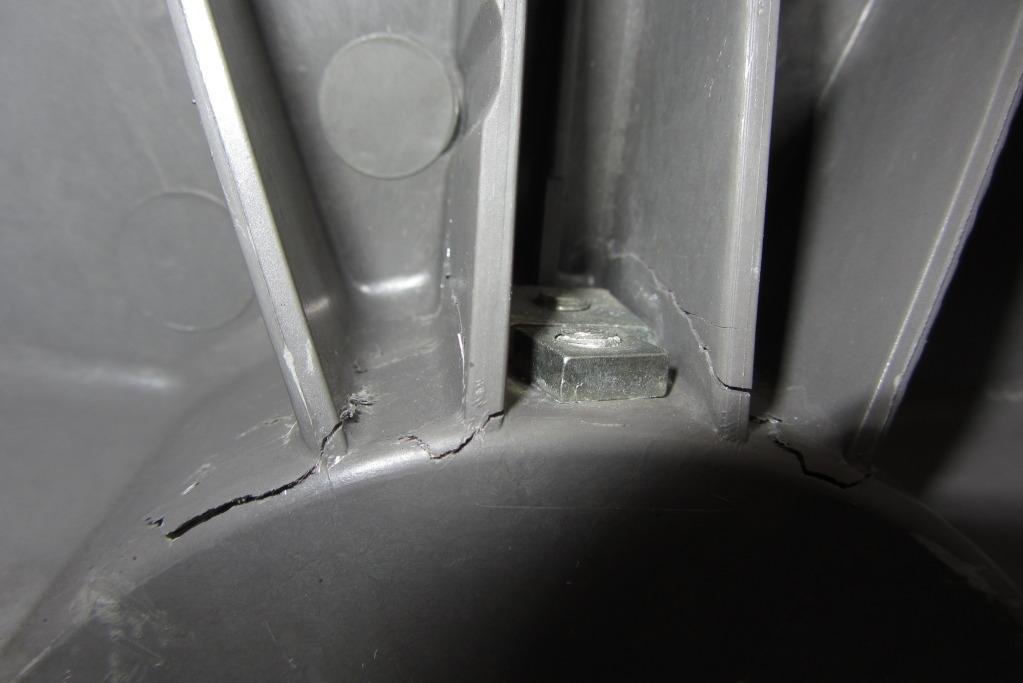

Sprietje Geplaatst: 24 juni 2019 Geplaatst: 24 juni 2019 (aangepast) Nou de arm zal niet doorbuigen. Het kan hooguit zijn dat de arm niet goed vast zit aan de polyester schotel. Kijk even of je de bouten strakker aan kunt draaien. In een heel uitzonderlijk geval kan de polyester schotel gescheurd zijn, zie bijlages. Heb je misschien minder signaal als de schotel nat is zoals op de foto. 24 juni 2019 aangepast door Sprietje

johnno Geplaatst: 24 juni 2019 Auteur Geplaatst: 24 juni 2019 (aangepast) Ik kwam het draadje waar jouw foto's uit afkomstig zijn, Sprietje, een beetje laat op het spoor. Maar meerdere posters lijken daar net als ik toch van mening te zijn dat de arm van deze schotel wel degelijk aan doorhangen onderhevig is. Het is ook niet zo gek want deze schotel was ooit bedoeld voor twee simpele lnb's, en we hangen daar nu vaak heel wat meer aan. https://www.sat4all.com/forums/topic/332887-grote-fabricage-en-constructie-fout-van-de-visiosat-bisat/page/3/ De kern van het probleen is in mijn ogen dat het raakvlak tussen schotel en arm terplaatse van de verbinding heel erg kort is. Daardoor ontstaat het scharnierpunt dat het doorhangen dus in hand werkt. Een langer raakvlak met twee bouten zou het probleem voor een groot deel hebben opgelost. De zijsteunen zoals die zijn geopperd zijn een prima oplossing. Ik dacht echter een simpeler manier gevonden te hebben, die uit te voeren is zonder de schotel van de gevel te halen. Dit niet alleen met het doel de ontvangst te verbeteren, maar daarnaast ook de levensduur mogelijk iets te verlengen. Want ik neem aan dat het kunststof er na 15 jaar niet beter op geworden is. Overigens las ik in bovengenoemd draadje een hoop negatieve dingen over de Visiosat Bi-sat. Hier hangt deze echter al ruim 15 jaar aan de gevel, zonder dat ik er ooit iets aan heb hoeven doen, behalve dan dat ik Astra 3 heb toegevoegd. Achteraf gezien had ik dat wel achterwege kunnen laten, want nu daar geen enkele ongecodeerde Nederladse zender meer te vinden, heb ik daar eigenlijk niets meer te zoeken. 24 juni 2019 aangepast door johnno aanvulling

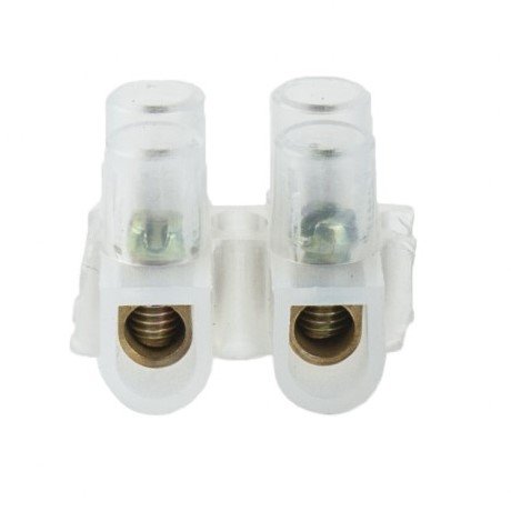

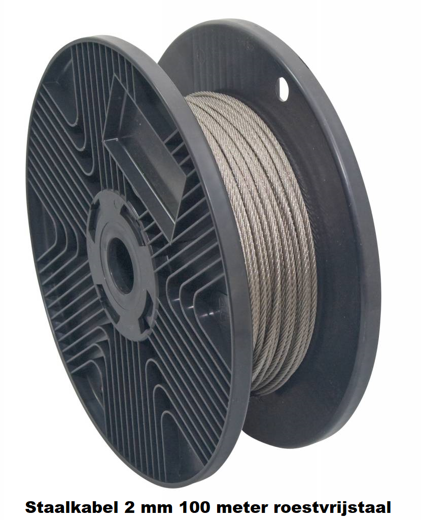

Sprietje Geplaatst: 24 juni 2019 Geplaatst: 24 juni 2019 De constructie hoe de arm aan de schotel is bevestigd, is al jaren geleden aangepast zodat deze sterker bevestigd is. Als je de arm met een staaldraadje boven aan de schotel vast wil maken, is dat ook heel goed mogelijk. Ik heb dat zelf ook gedaan bij een Triax. Ik heb daar rvs-staaldraad van 2mm voor gebruikt. Voor een lengte van slechts 1 meter koop je dat het beste bij een botenzaak. Via internet gaat dit per 100 meter. Boor een gaatje van 2mm in de arm en boven in de rand van de schotel. Als klem heb ik gewoon het binnenwerk van een klein kroonsteentje gebruikt. Eentje zit onder de lnb-arm en een zit achter de rand van de schotel. Omdat deze van messing zijn roesten ze ook niet en je gebruikt 2 schroeven per kroonsteentje. Dat gaat echt niet meer verschuiven.

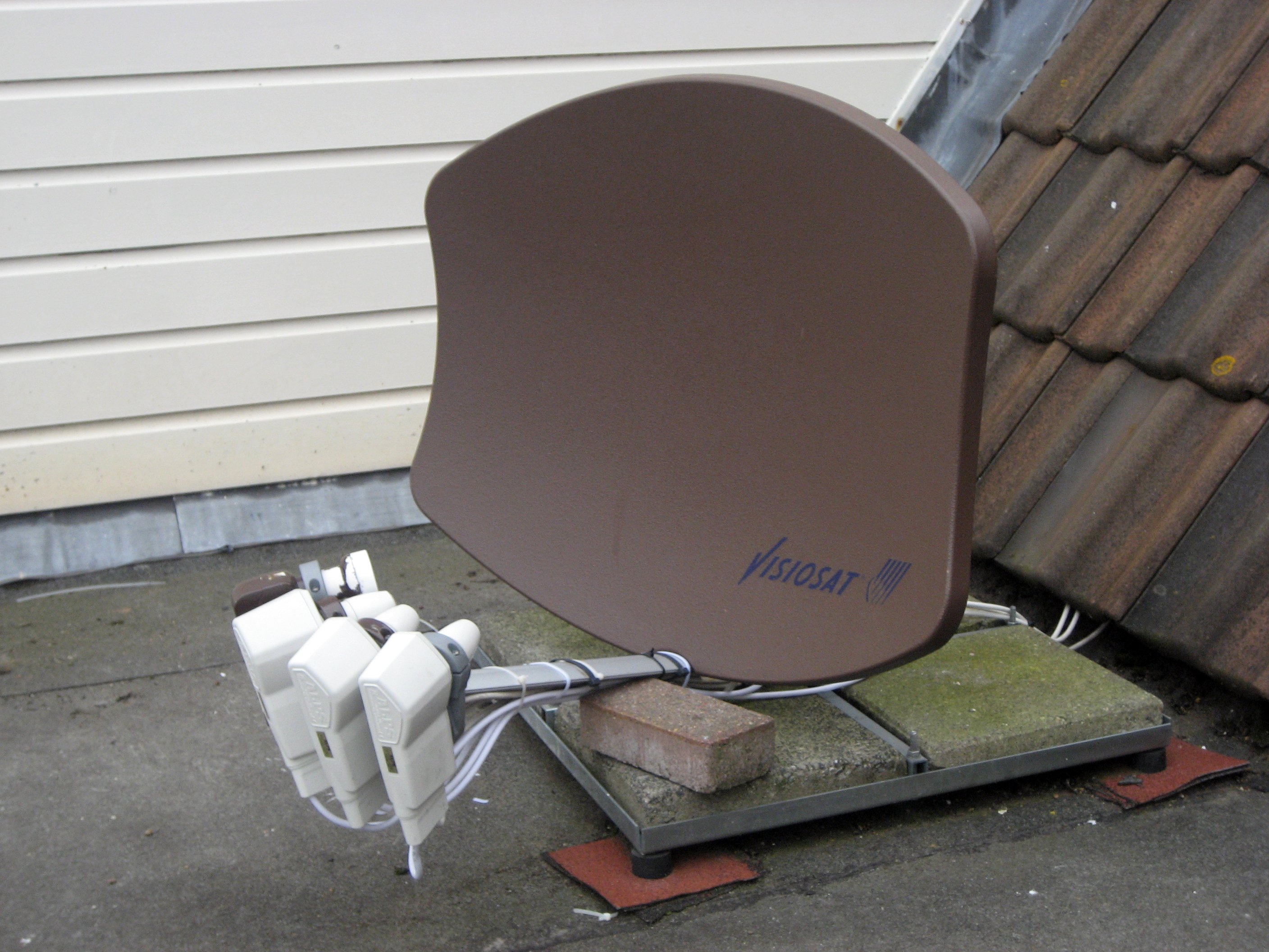

Donkeyman Geplaatst: 24 juni 2019 Geplaatst: 24 juni 2019 Zo heb ik het doorhangen sinds 2006 al voorkomen. VU+ Ultimo 4K PLI 9.x dual DVB-S2 FBC tuner met 750Gb WD Blue, VU+ Zero 4K PLI 9.x Visiosat G4 Quadro met 3 Alps quad en 1 Inverto Ultra Black quad, LG G1 Oled Evo 77 inch, Sony Bravia KDL 65-XD7505, , Nvidia Shield TV Pro mediaplayer, Denon AVR-X3500 audioreceiver. Zone 1: 2X Kef IQ90, 2x Kef IQ10, Kef IQ60c, BK XXLS 400 subwoofer. Zone 2: 2X Tangent EVO4. Fritzbox 7590. Synology DS423+, Raspberry Pi 3B

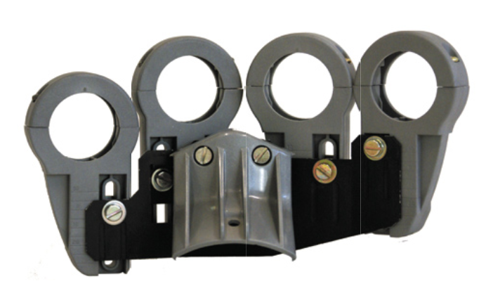

Sprietje Geplaatst: 24 juni 2019 Geplaatst: 24 juni 2019 Wil je het goed doen, dan eerst even de lnb-houder met alle lnb's van de arm afhalen. Die zit maar met 1 bout vast dus dat is zo gebeurt. Je kunt ook via internet 2mm rvs staalkabel kopen 5 meter lang. Kost maar €6,45.

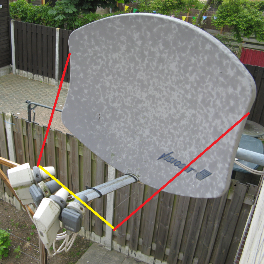

RimaNTSS Geplaatst: 25 juni 2019 Geplaatst: 25 juni 2019 Als ik had zo'n n antenne en feedarm opknoping probleem, zou ik waarschijnlijk doen horizontale balk (geel) en 2 side-feedarms (rood). Feedarms kan worden gemaakt van 8-10mm INOX buizen.

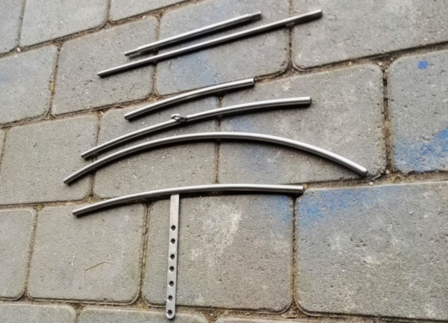

Gast patje7of9 Geplaatst: 25 juni 2019 Geplaatst: 25 juni 2019 @RimaNTSS Als je zelf een rail wilt maken (geel balk) wat is de beste manier om de inox buis in een gebogen lijn te krijgen?

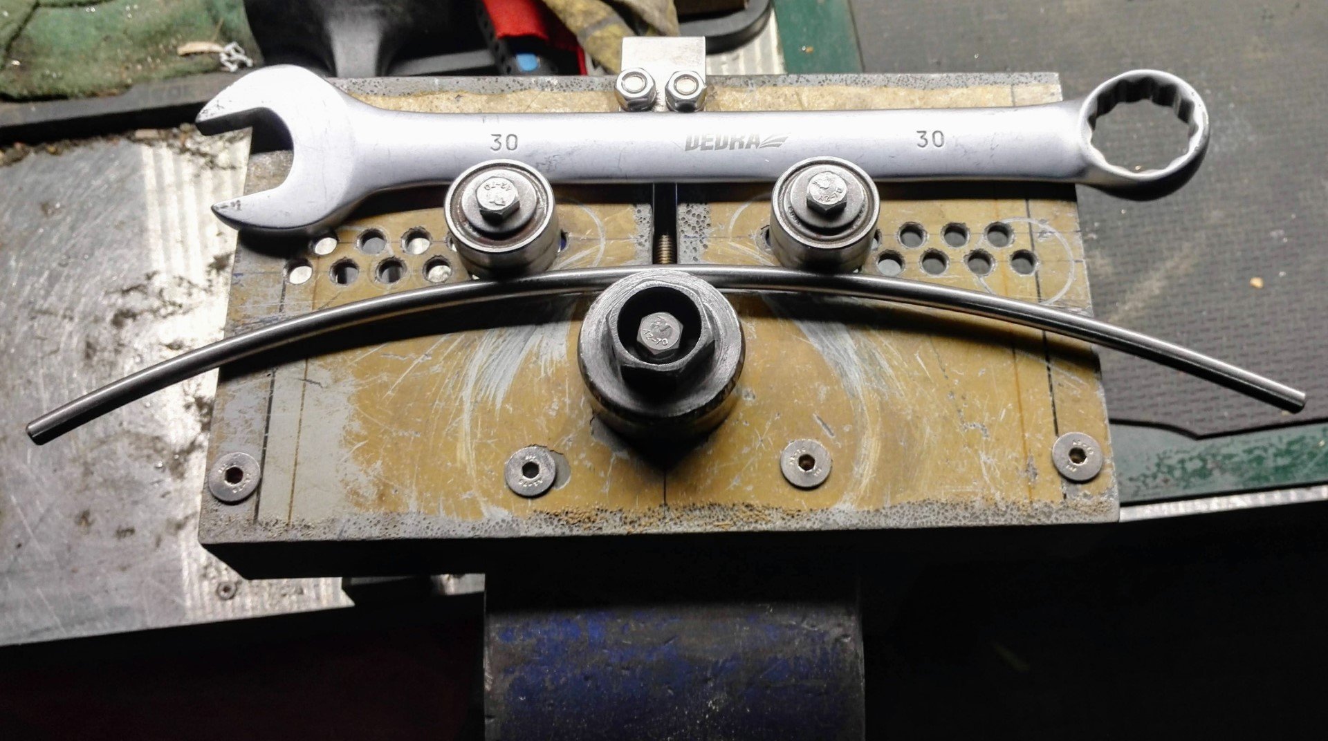

RimaNTSS Geplaatst: 25 juni 2019 Geplaatst: 25 juni 2019 (aangepast) Veren is beter te maken van buizen en niet buigen, maar horizontaal (geel) Ik zou maken van de INOX Bar 6-8mm (zoals op bijgevoegde foto).En bar is gemakkelijk te buigen. En voor het buigen van bars en buizen ik heb gemaakt zeer primitief apparaat, maar het werkt goed. 25 juni 2019 aangepast door RimaNTSS
johnno Geplaatst: 25 juni 2019 Auteur Geplaatst: 25 juni 2019 (aangepast) De zwakke schakel in dit ontwerp is volgens mij de verbinding van de bar met de arm. De bar heeft daar twee bevestigingspunten nodig, anders draait ie alle kanten op. Door de ronding van de arm is dit moeilijk te verwezenlijken. Hoe dan ook, ik denk niet dat dit klusje makkelijk uitvoerbaar is terwijl de schotel aan de gevel hangt. Ik blijf voor dit moment daarom dus nog maar even vasthouden aan het alternatief van een staaldraadje dwars door het midden. Zolang dat draadje de ontvangst niet belemmerd lijkt het mij een prima oplossing. 25 juni 2019 aangepast door johnno
