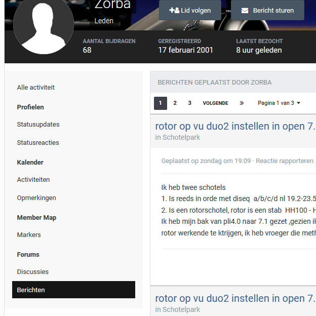

Sprietje Geplaatst: 30 juli 2019 Geplaatst: 30 juli 2019 Dit zijn al je berichten: https://www.sat4all.com/forums/profile/30910-zorba/content/?type=forums_topic_post
a33 Geplaatst: 30 juli 2019 Geplaatst: 30 juli 2019 Nee, hij had het op een ander forum gepost, op 11 januari 2015. Dus zijn geheugen liet hem in de steek..... Groet, A33 Tip: Als je reageert op een post, geef dan altijd een citaat van de (gehele) post waar je op reageert. Sommige leden kunnen namelijk hun oorspronkelijke posts achteraf nog wijzigen, en wel veel langer dan de sinds jaar en dag in de huisregels (voor alle leden) vermelde periode van 30 minuten. Dat dat inbreuk doet aan de continuïteit van de foruminhoud, en een ongelijk speelveld creëert, wordt kennelijk (helaas) niet belangrijk geacht.
