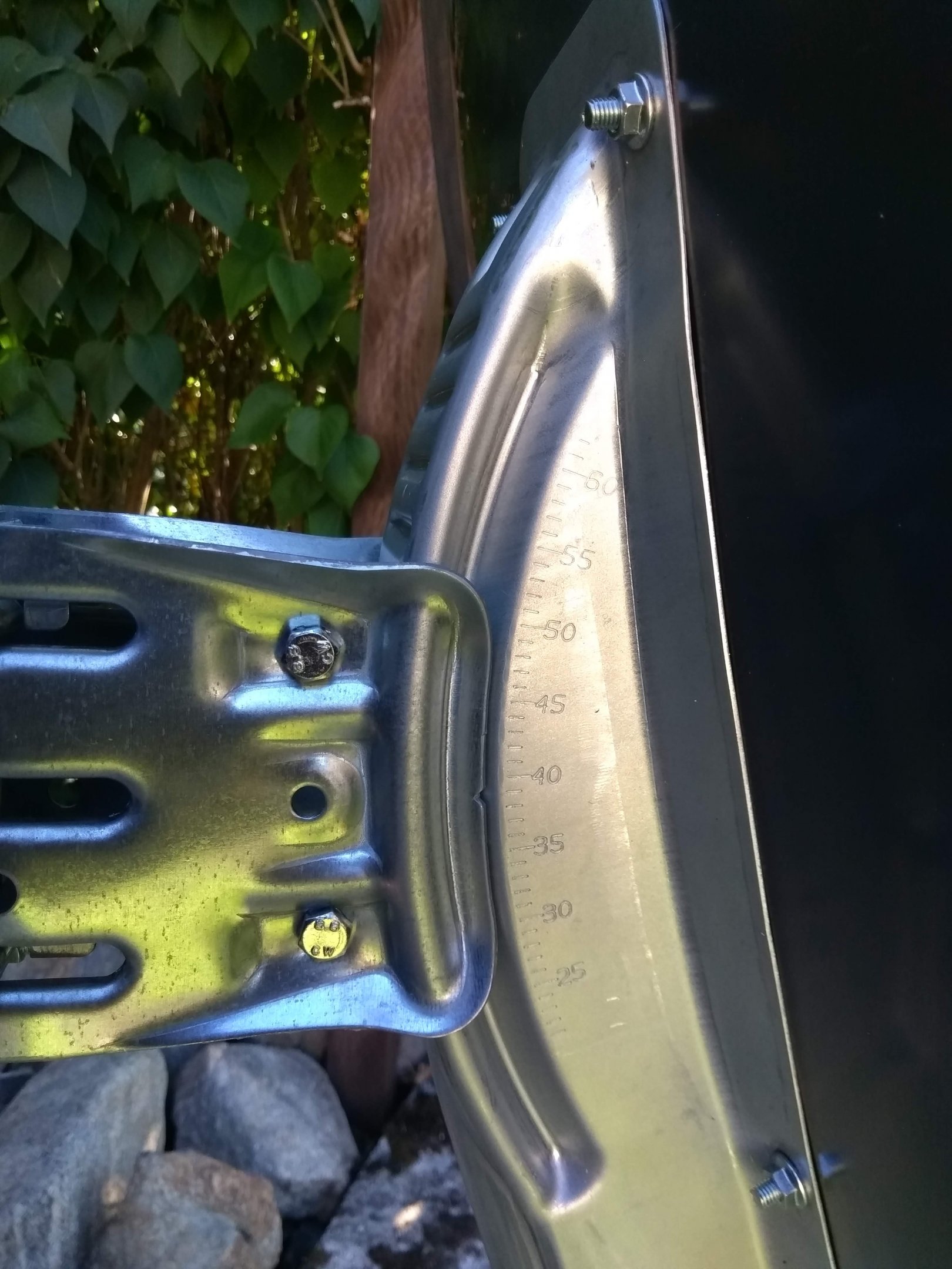

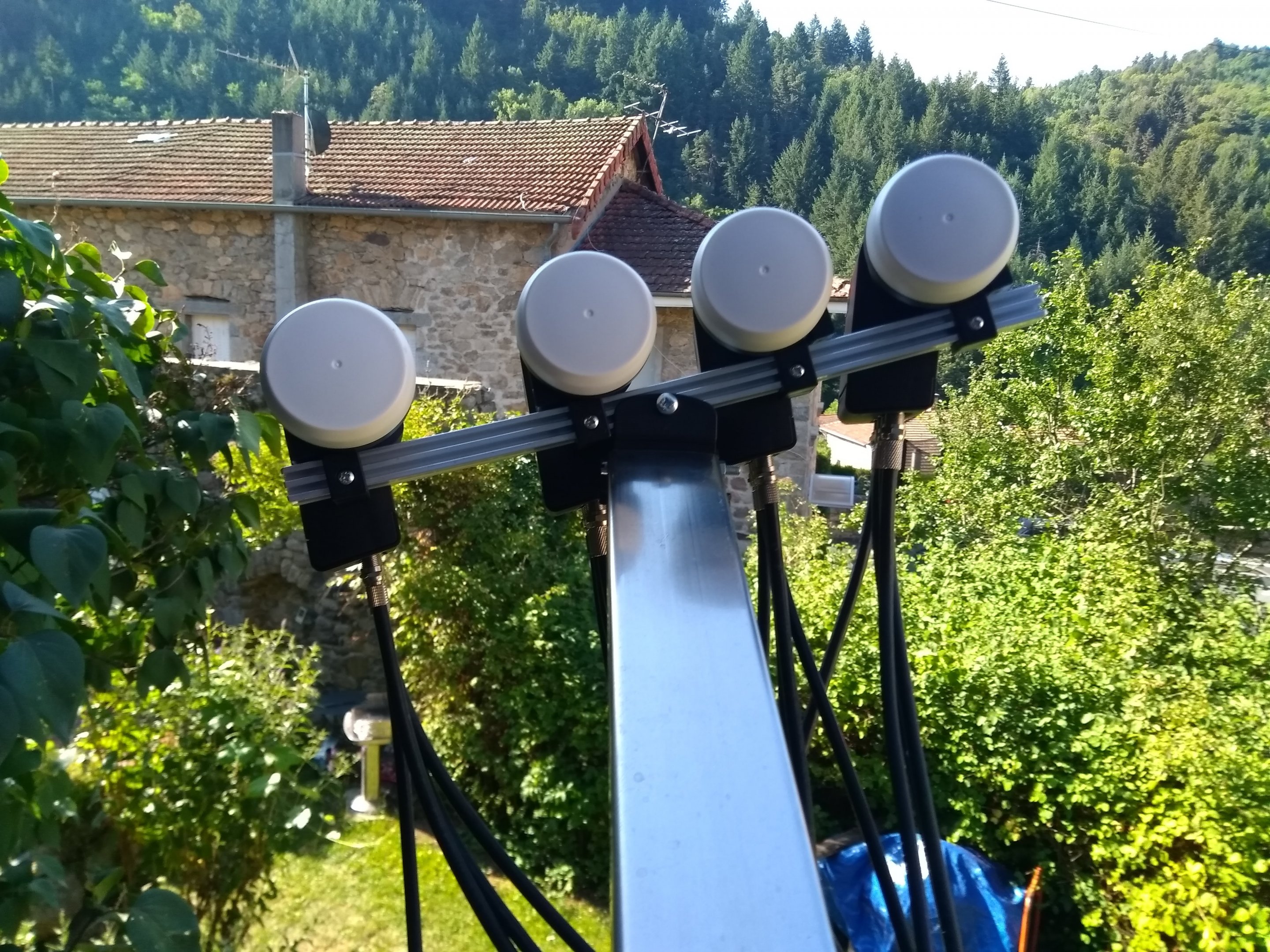

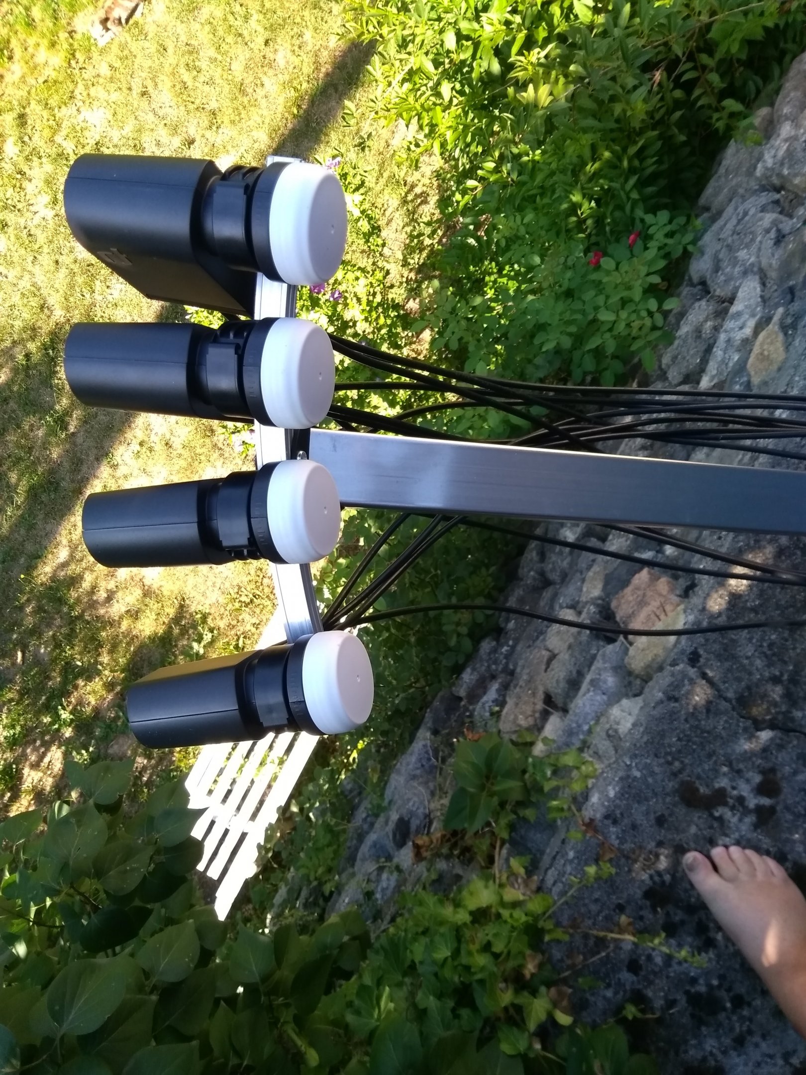

tommiedepommie Geplaatst: 4 augustus 2019 Auteur Geplaatst: 4 augustus 2019 Goedendag, ik ben me aan het verdiepen over hoe de rotor geïnstalleerd moet worden en lees overal dat het belangrijkste is, dat de paal waarop het gemonteerd wordt, goed waterpas moet staan. Onlangs heb ik een schotel geïnstalleerd met 4 LNB's met behulp van Sprietje die de berekeningen gemaakt had en ondanks dat ik van mening was dat de paal rechtop stond, moest ik toch enkele graden afwijken van Sprietje's berekening. Nadien deze schotel op een andere paal gemonteerd en ook hier had ik enkele graden afwijking. Wat zou hiervan de oorzaak kunnen zijn? met vriendelijke groet, tom De wereld is verdeeld in 10 groepen mensen, zij die het binaire talstelsel kennen en de rest.
Sprietje Geplaatst: 4 augustus 2019 Geplaatst: 4 augustus 2019 Beste tommiedepommie Maak eens een foto van je schotel recht van voren genomen waarop de schuinte van de rail goed zichtbaar is en van boven van de rail.
tommiedepommie Geplaatst: 4 augustus 2019 Auteur Geplaatst: 4 augustus 2019 Hoi sprietje, De foto recht van voren gaat niet lukken omdat de schotel momenteel op een muur op ongeveer 4 meter hoog staat. ik heb mijn best gedaan om het zo goed mogelijk in beeld te brengen.(met hoogtevrees) groet tom De wereld is verdeeld in 10 groepen mensen, zij die het binaire talstelsel kennen en de rest.
a33 Geplaatst: 4 augustus 2019 Geplaatst: 4 augustus 2019 1 uur geleden zei tommiedepommie: ik ben me aan het verdiepen over hoe de rotor geïnstalleerd moet worden en lees overal dat het belangrijkste is, dat de paal waarop het gemonteerd wordt, goed waterpas moet staan. Overigens geldt de noodzaak van waterpas staan alleen heel precies voor de oost/west neiging van de paal, niet voor de noord/zuid neiging van de paal. Een scheefstand noord/zuid kan je gemakkelijk opvangen met een andere motor-elevatie naar het zuiden. Waterpas alle kanten op is dus weliswaar makkelijk (de schaalindicatie van de motor klopt dan), maar niet echt nodig. De zogenaamde noodzaak voor waterpas in alle richtingen beschouw ik inmiddels als hardnekkige mythe. Een andere tip: gebruik de modified motor angles. (Tabelletjes zijn wel te vinden hier op het internet.) Dan komt de motor-as iets verder terug naar de evenaar te staan, en volg je de clarke-belt beter dan met een as evenwijdig aan de aard(pool)as. Zodoende is dan na de eerste setup veel minder fine-tuning meer nodig. Dat de motorelevatie precies op 90 graden minus latitude zou moeten, is dus ook een oude wijsheid, die niet helemaal klopt. Maar... dit loopt vooruit op je vraag over hoe het zit met je huidige paal. Dat eerst! Groet, A33 Tip: Als je reageert op een post, geef dan altijd een citaat van de (gehele) post waar je op reageert. Sommige leden kunnen namelijk hun oorspronkelijke posts achteraf nog wijzigen, en wel veel langer dan de sinds jaar en dag in de huisregels (voor alle leden) vermelde periode van 30 minuten. Dat dat inbreuk doet aan de continuïteit van de foruminhoud, en een ongelijk speelveld creëert, wordt kennelijk (helaas) niet belangrijk geacht.
Sprietje Geplaatst: 4 augustus 2019 Geplaatst: 4 augustus 2019 2 uur geleden zei tommiedepommie: Goedendag, Onlangs heb ik een schotel geïnstalleerd met 4 LNB's met behulp van Sprietje die de berekeningen gemaakt had en ondanks dat ik van mening was dat de paal rechtop stond, moest ik toch enkele graden afwijken van Sprietje's berekening. Nadien deze schotel op een andere paal gemonteerd en ook hier had ik enkele graden afwijking. Wat zou hiervan de oorzaak kunnen zijn? met vriendelijke groet, tom Beste tommiedepommie De lnb's staan veel te ver uit elkaar. Dat kan ik zo nooit berekend hebben. De afstand van bijv. de Hotbird en Astra 19,2 heb jij op ongeveer 102mm staan. Hier in Zuid-Spanje waar de afstand nog wat groter moet zijn, staan ze bij mij amper 92mm van elkaar. Ook de Astra-lnb's staan te ver van elkaar. Zou jij eens aan kunnen geven waar mijn berekening staat op dit forum. Zou je ook je locatie door willen geven zodat ik de juiste berekening kan maken. Doe dat eventueel via een persoonlijk bericht. Sprietje
tommiedepommie Geplaatst: 4 augustus 2019 Auteur Geplaatst: 4 augustus 2019 (aangepast) Goedemiddag, in de thread van "Triax 78 met Multiblock 4 lnb's plaatsen....duidelijke uitleg met foto's" heb je voor mij de berekeningen gemaakt. Aan de hand van die berekeningen heb ik de eerste installatie gedaan en door proefondervindelijk vaststellen ben ik op deze instellingen uitgekomen goede resultaten op alle vier de LNB's. de exacte locatie heb ik via een PM gestuurd. alvast dank, tom edit: ik breek alles komende week af omdat ik alle kabels ga voorzien van compressie connectoren en daarna alles opnieuw ga installeren. 4 augustus 2019 aangepast door tommiedepommie De wereld is verdeeld in 10 groepen mensen, zij die het binaire talstelsel kennen en de rest.
Sprietje Geplaatst: 4 augustus 2019 Geplaatst: 4 augustus 2019 Ik heb de zaak voor je Triax 110 uitgerekend voor je locatie: De afstanden tussen de lnb's moet als volgt zijn: - tussen de Hotbird 13 en Astra 19,2 is 93,5mm - tussen de Astra 19,2 en Astra 23,5 is 64,5mm - tussen de Astra 23,5 en Astra 28,35 is 72,5mm gerekend hart op hart aan de voorzijde van de lnb's gemeten van kuiltje tot kuiltje de rail moet 15,6 graden schuin staan de elevatie zou op 35,7 graden moeten staan de skew van de lnb's moet als volgt worden ingesteld: - HB op -5° - A1 op -7° - A3 op -11° - A2 op -15° d.w.z. met de wijzers van de klok meegedraaid als je tegen de achterzijde van de lnb's kijkt t.o.v. verticaal, niet t.o.v. de rail. Zover ik kan zien kloppen de afstanden niet, de schuinstand van de rail niet en de skew van een paar lnb's niet.
