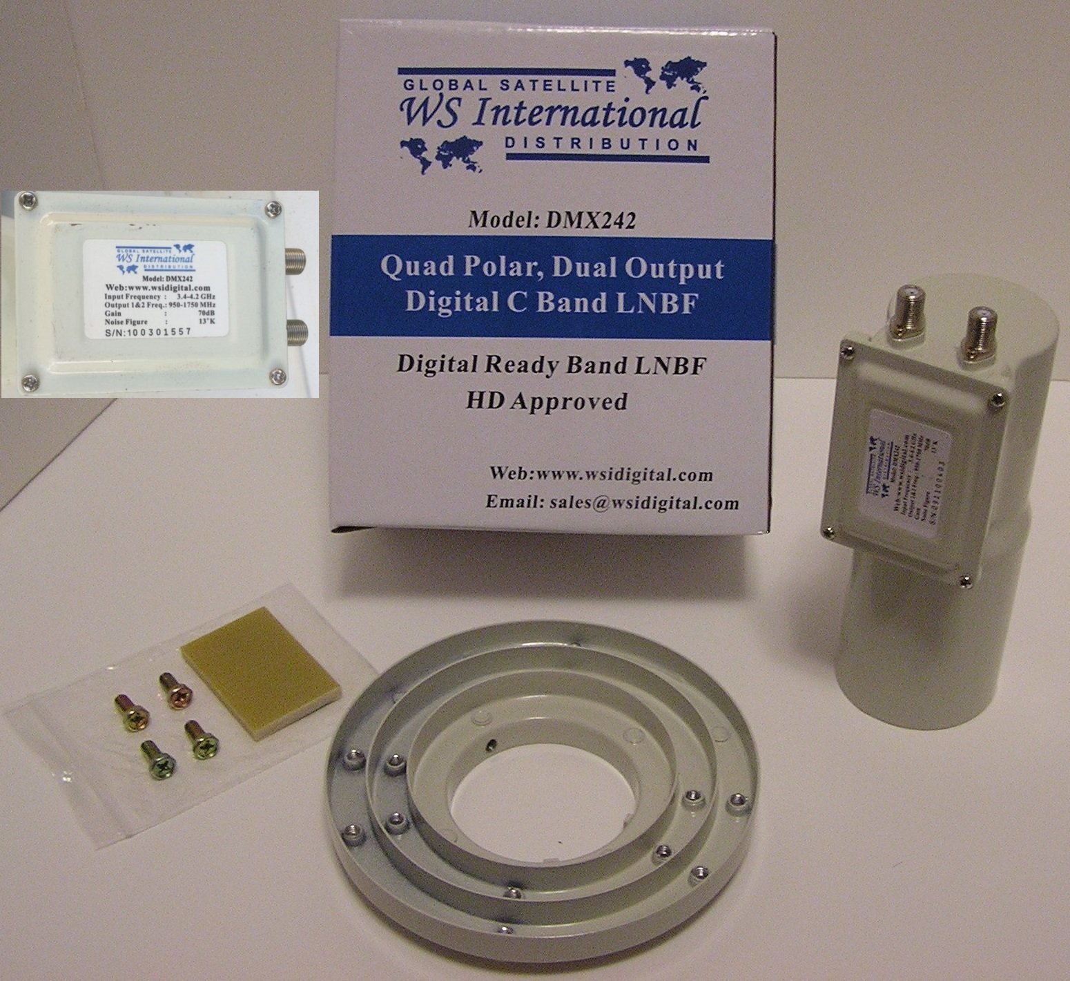

WS International DMX242 Twin - Dual Output Extended C Band LNBF
Quad Polar , Dual Output Digital C Band LNBF
Input Frequency: 3.4-4.2GHz
Output Frequency: 950-1750MHz
Noise Figure: 13K
Gain: 70dB
Polarity: 4 (Hor/Ver/LC/RC)
Lijkt me wel interessant , of toch 2 losse C-band LNB's gebruiken ??
1 C-band LNB H/V
1 C-band LNB Lc/Rc
Ik heb nog wel een scalar ring alhier voor een offset schotel , dus ….
Eventueel wil ik ook nog een extended C-band LNB of ,
is een LNB Expander interessant , zoals vroeger gebruikt ivm Astra 1D ??
Of geeft zoiets teveel verlies ??

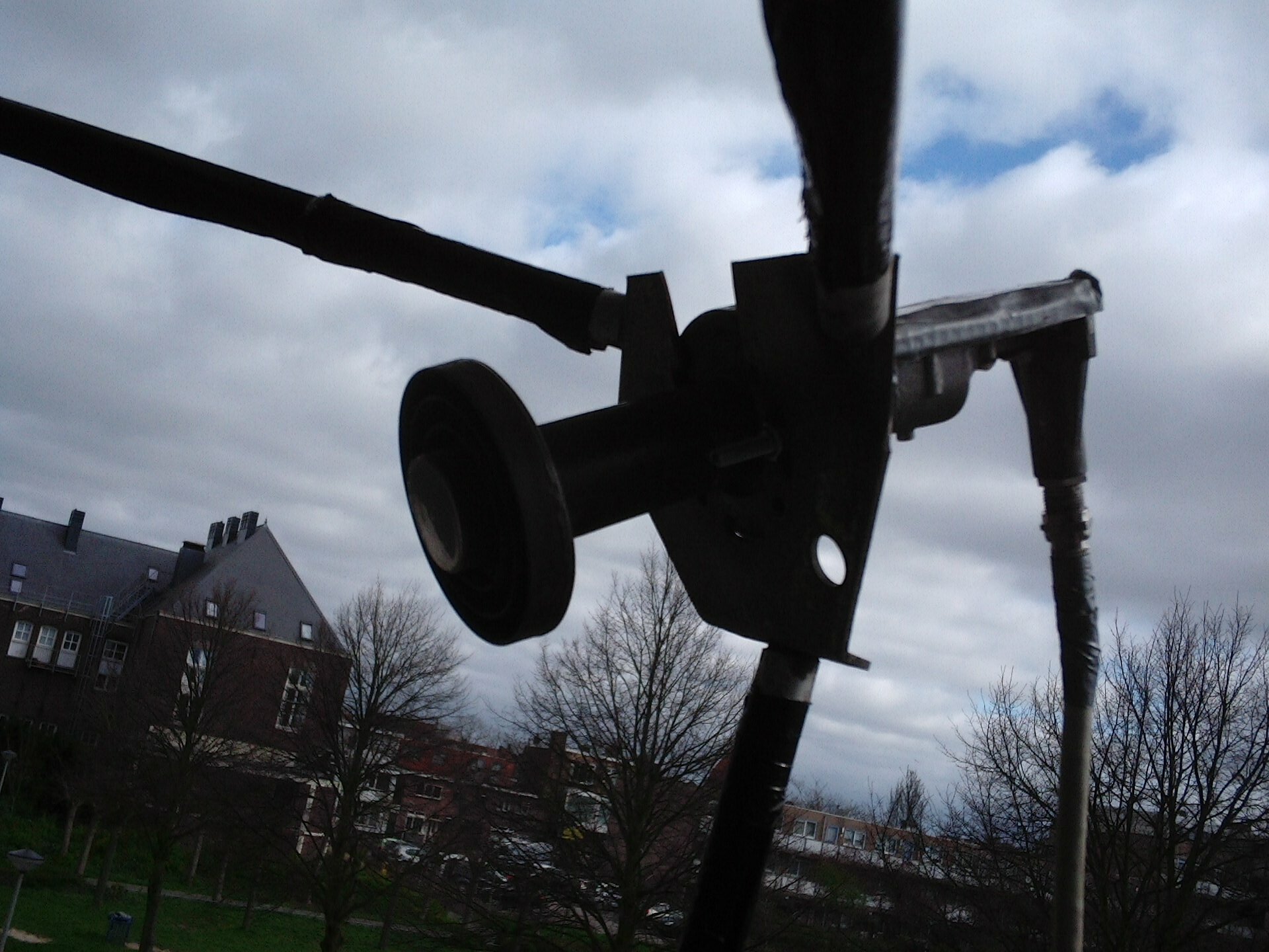

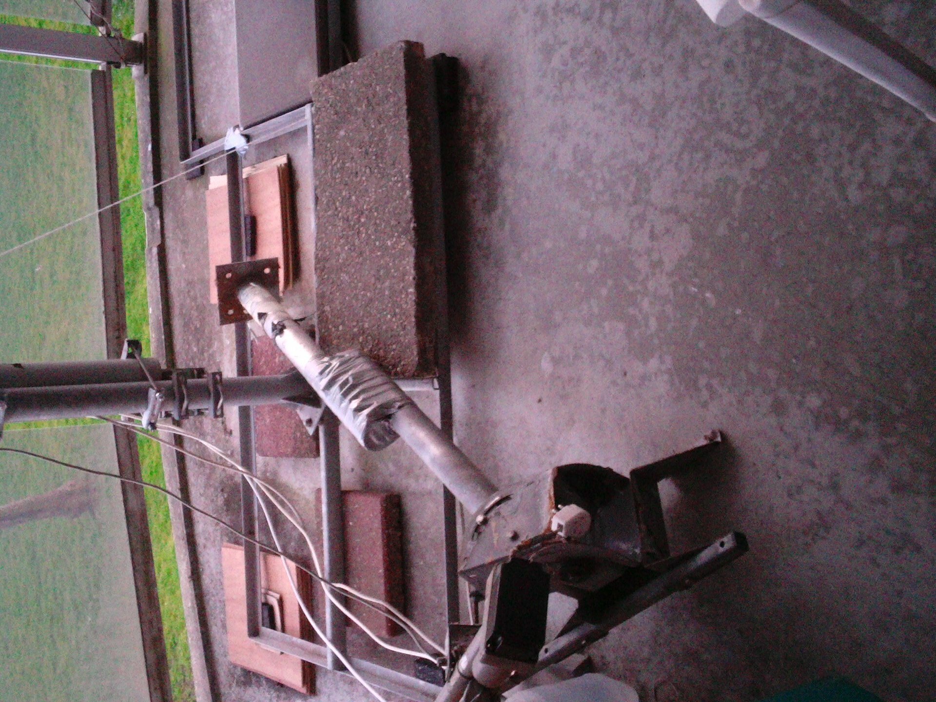

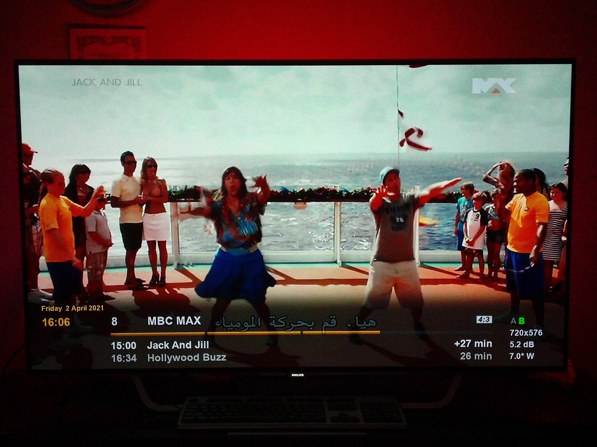

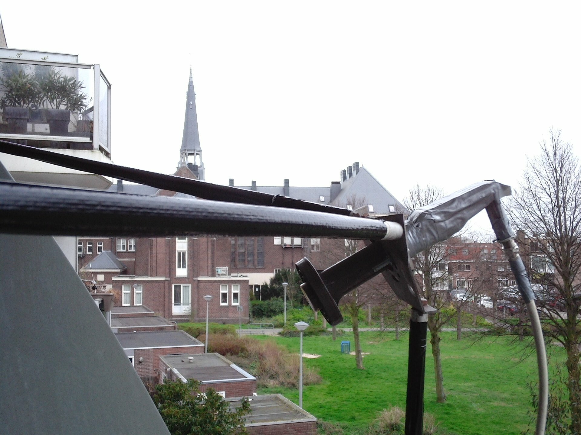

Hoi Alex,
Ja dat klopt, eerst heb ik Cband geprobeert op de offset schotel naast de ku lnb maar geen ontvangst op Arabsat 20 Oost.
Als de sterktste transponders wel in het brandpunt werken, was ik op zoek naar een andere oplossing..
Toen daarna heb ik de oude Triax 140  primefocus weer uit de mottenballen gehaald en tijdens de warme dagen heerlijk
op het balkon de handel weer opgetuigt uitgelijnt, polarmount bevestiging weer opgeknapt en deze weer op de clarcbelt
afgeregeld, en door de jaren heen ging het mij beter af mert afregelen, waar ik vroeger mee vastliep..
Het loopt weer als een zonnetje en op ku doet de antenne het nu ook weer voortreffelijk
Cband ga ik nog mee verder, voorlopig gebruik ik heb op ku voor expirimenten met modded Inverto pll square lnb erin.. ;)

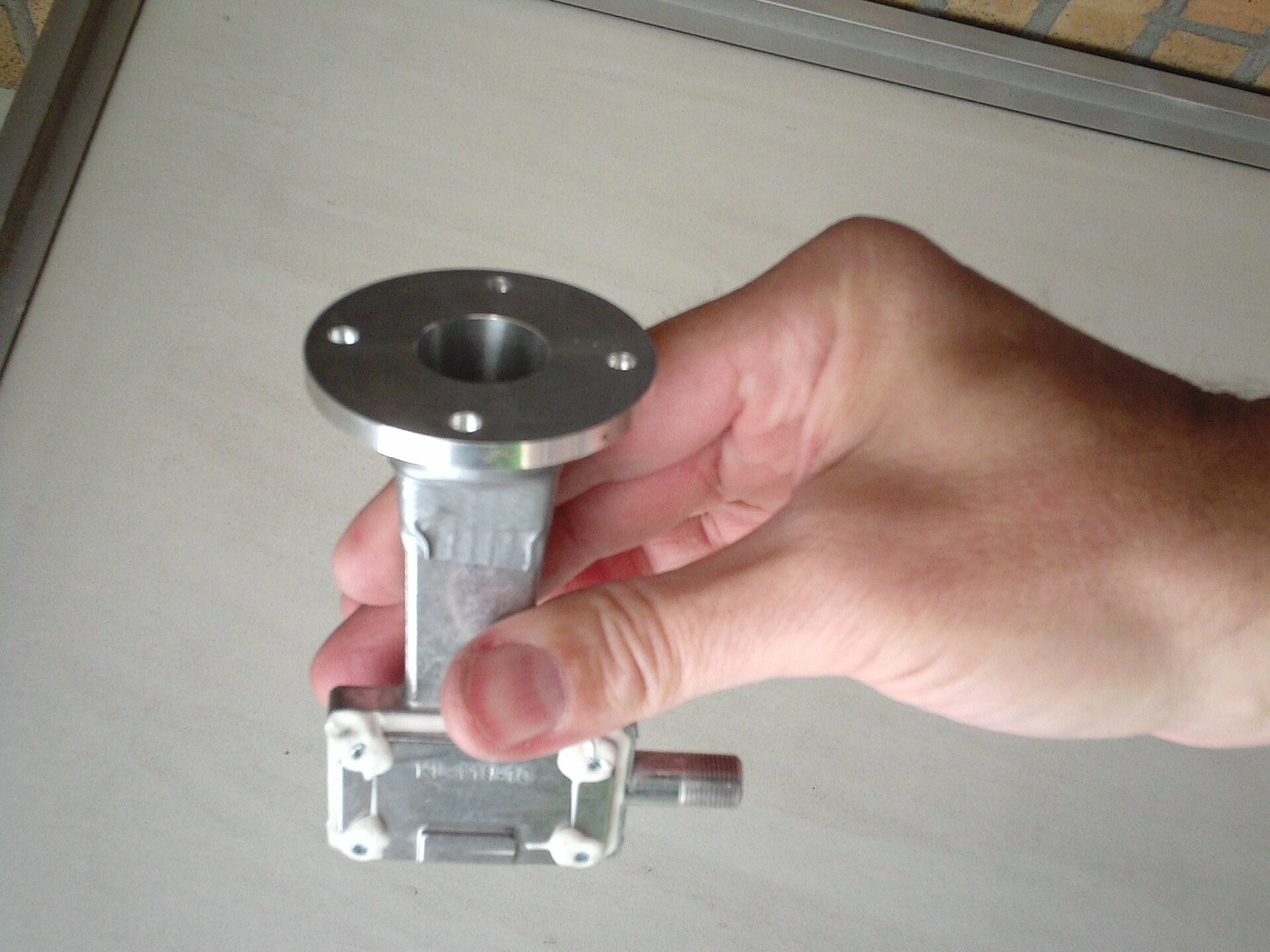

Om op de vraag van Coociesmonster terug te komen, een ortomode Cband met 2 lnb`s voor horizontaal en vertikaal
doen het beter op cband vanwege de verbeterde porarisatie scheiding ofwel crosspolarisation genoemd.
Normaal is dat bij een cband lnb iets van +- 15 db en met orthomode 30 db ongeveer dus alle energie komt op beide
lnb`s terwijl een enkele cband minder signaal binnen krijgt omdat er altijd een deel verloren gaat vanwege de cirkel
vormige constuctie van de lnb.
Denk als voor beeld maar an een stereo versterker met een slechte kanaalscheiding die een minder stereogeluid geeft
als een versterker met een goede kanaalscheiding of met 2 aparte kanalen..
