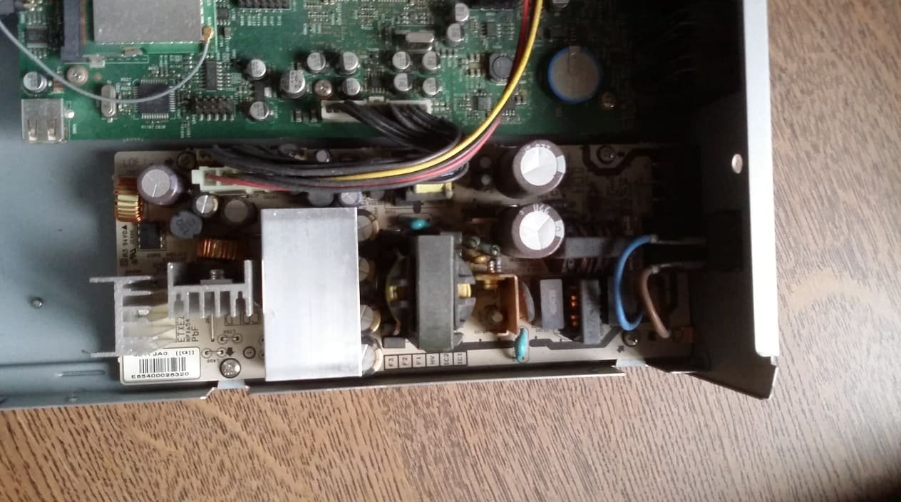

op mijn dreambox8000 werkt enkel nog het blauwe lichtje rond de toets aan de rechterzijde van het toestel

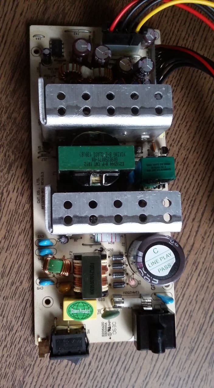

nu heb ik een nieuwe voeding online aangekocht maar deze lijkt niet op de originele
op die nieuwe voeding staat de schakelaar op de print maar om mijn dreambox 8000 is die schakelaar op het achterpaneel van de box
nieuwe voeding:
voeding in dreambox8000
zijn deze voedingen op uitzondering van de schakelaar uitwisselbaar ??

kan je het schakelaartje omhoog trekken ?
en heb je hem al eens aangesloten ? met deze voeding
anders eens los in je ontvanger maar leg er wat onder dat je geen kortsluiting maakt he
met de printplaat onderkant

harde schijf werkt nog
het is wel degelijk de voeding die stuk is
deze voedingen zijn blijkbaar zeer zeldzaam geworden
zou die voeding geen schade aanrichten aan moederbord ?

13 uur geleden zei Bambike:
Voeding van de DM7025+ en DM7020HD is hetzelfde.

18 uur geleden zei smetje limb.BE:
dat kunnen wij natuurlijk ook niet weten of je cloon voeding schade aanricht aan je ontvanger
die voeding heb ik besteld en geleverd gekregen maar na het openen van de dm8000 zag ik dat het niet de juiste was
denk dat het eentje is voor een dm7025
ben op zoek naar een liefst nieuwe voeding voor mijn dm8000

de voeding die je hebt zou normaal geschikt moeten zijn.Gewoon de schakelaar los solderen en draadjes maken naar degene die op het mobo zit.Google eens en je vind overal dezelfde info dat het idem is als de 7025.Links mag ik hier niet zetten omdat ze naar winkels verwijzen.Zelfs voor de info.

Op 12-9-2019 om 00:22 zei mebo870:
Die voedingen gaan niet zo snel kapot.
voor de dm7020 heb ik wel twee maal een nieuwe voeding moeten kopen
wil niet zeggen dat het dezelfde is als de Nederlands gebouwde dm8000 maar een voeding kun je compleet vervangen bij de dm8000 en elke google zoektocht levert meteen de webshops
