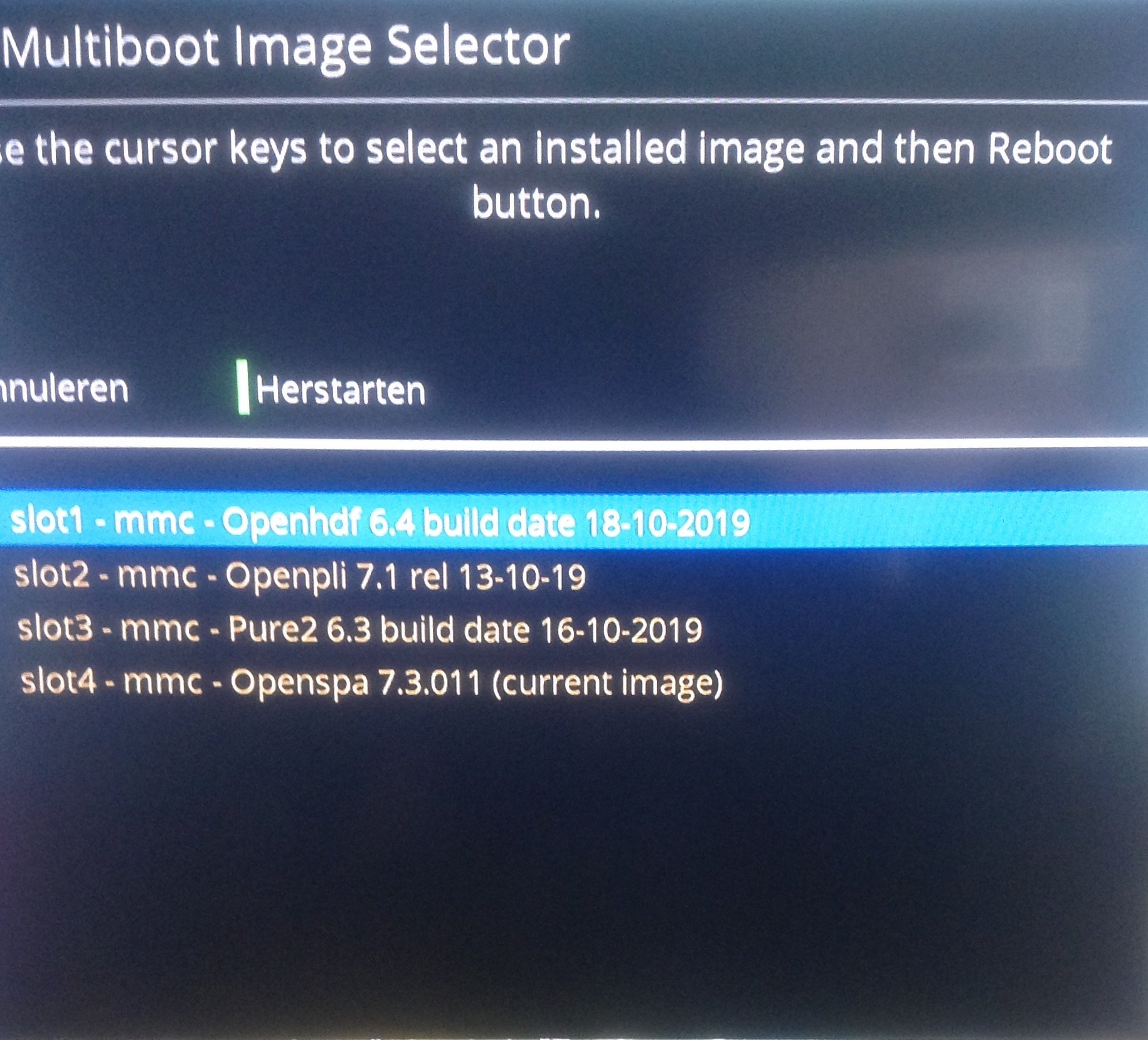

Even (flink) wat lezen en rondneuzen op het internet. Uiteindelijk het flashen onder de knie gekregen... Ik heb de volgende images erop geïnstalleerd:
OpenHDF
OpenPli
Pur-E2
OpenSPa

Switchen tussen images levert binnen 10 seconden!! beeld...
