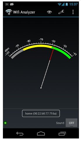

Con Geplaatst: 29 oktober 2019 Auteur Geplaatst: 29 oktober 2019 (aangepast) Even geïllustreerd met een plaatje. Heeft niets te maken met microVolt. 29 oktober 2019 aangepast door Con Groet, Con. Gloeiende, gloeiende, een beetje humor moet kunnen, anders ga je maar ergens anders heen.. Sinds november 2024 gelukkig weer glasvezel via KPN. Internet/PC: modem/router Fritzbox en TP-Link accesspoint, switch (8), switch (4) PC: Intel Nuc i7 met W11. Laptop Thinkpad met W11 met 24H2. Asus Gigabyte Home Assistant, 20 Shelly's en 2 ESP-tjes en Zigbee.
Moderator ceesv Geplaatst: 29 oktober 2019 Moderator Geplaatst: 29 oktober 2019 Nee, het heeft te maken met milliWatts. Op de meter hierboven is het dus -58 dBm Gaat niet bestaat niet! 65" 4-K OLED, Vu+ Duo 4K SE BT, Vu+ Solo 4K, Rebox-8500, Rebox-8000, Wavefrontier T-90, Satlook Digital NIT, Megasat HD5 Combo Gebruik je een advertentie blocker? Maak dan een uitzondering voor onze website. Zonder advertentie (inkomsten) kan deze site niet voortbestaan.
