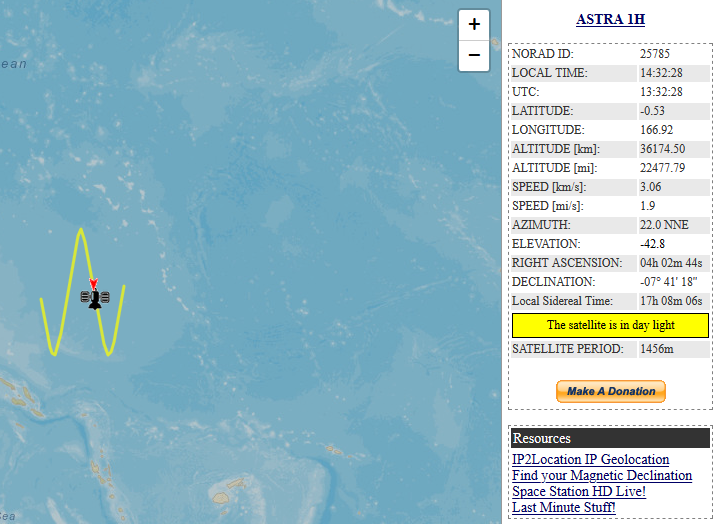

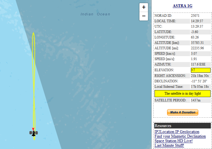

Mojo Geplaatst: 10 november 2019 Delen Geplaatst: 10 november 2019 (aangepast) 56 minuten geleden zei Tonskidutch: maar hoe zit het nu met de decaying orbits en orbital inclination van uitgerangeerde (not so ) geostationary satellites? Ja, waar te beginnen in dit verhaal? Een satelliet raakt een keer zonder brandstof. Een operator kan er voor kiezen de satelliet zo lang mogelijk op de geplande orbital positie te houden en de satelliet daarna naar de graveyard orbit te sturen. Waar die begint (in minuten) weet ik niet maar kijkende op N2YO.com lijkt dat al vanaf 1438 minuten. Maar ook onder de geostationaire baan (1436 minuten) hangen afgedankte satellieten. 2e keuze is om de satelliet in inclined orbit te laten functioneren. Of er dan nog TV/radio op uitgezonden wordt is ook weer een keuze van de provider. Mijns inziens worden ze dan veelal gebruikt voor data maar volgens mij ook om een licentie een bepaalde frequentieband in stand te houden of te claimen (Wellicht weet @Drs. IJzerbout hier meer over). Interessant om te weten is dat men gaat experimenteren om een inclined satelliet weer in een stabiele baan te brengen (Intelsat 901 op 29,5 west). Op zich is dat mooi als de satelliet technisch nog in goede conditie is (dus nog genoeg TWTA's) om uitzendingen te kunnen doen. 10 november 2019 aangepast door Mojo You know when you've been shagged. I like receivers who give me pleasure. Link naar reactie Delen op andere sites Meer opties om te delen...

Mojo Geplaatst: 10 november 2019 Delen Geplaatst: 10 november 2019 Inclined orbit is volgens mij de gebruikte termologie voor een satelliet die wel op de positie blijft maar waar alleen nog de noord-zuid correcties worden uitgevoerd. De satelliet maakt dan een 8-tje zoals de Astra 1G Of zoals de Astra 1H die decommissioned is (graveyard orbit). You know when you've been shagged. I like receivers who give me pleasure. Link naar reactie Delen op andere sites Meer opties om te delen...
