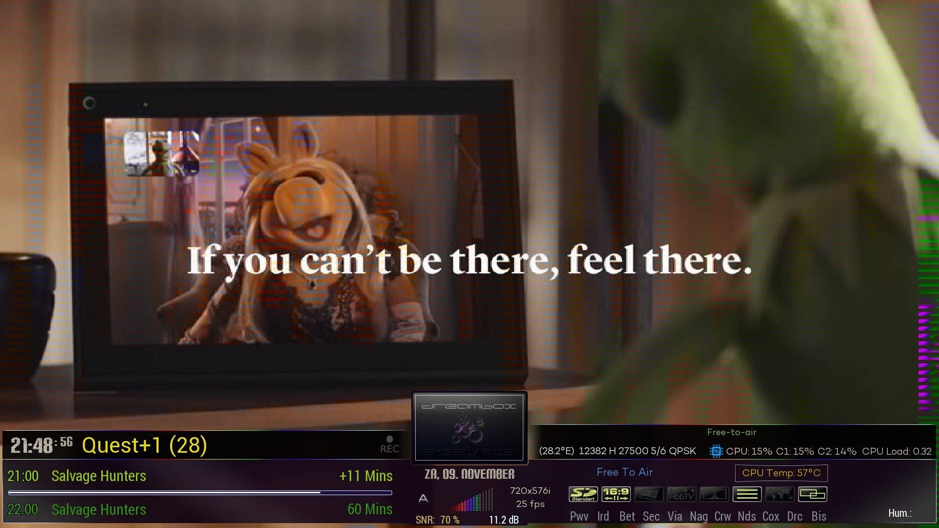

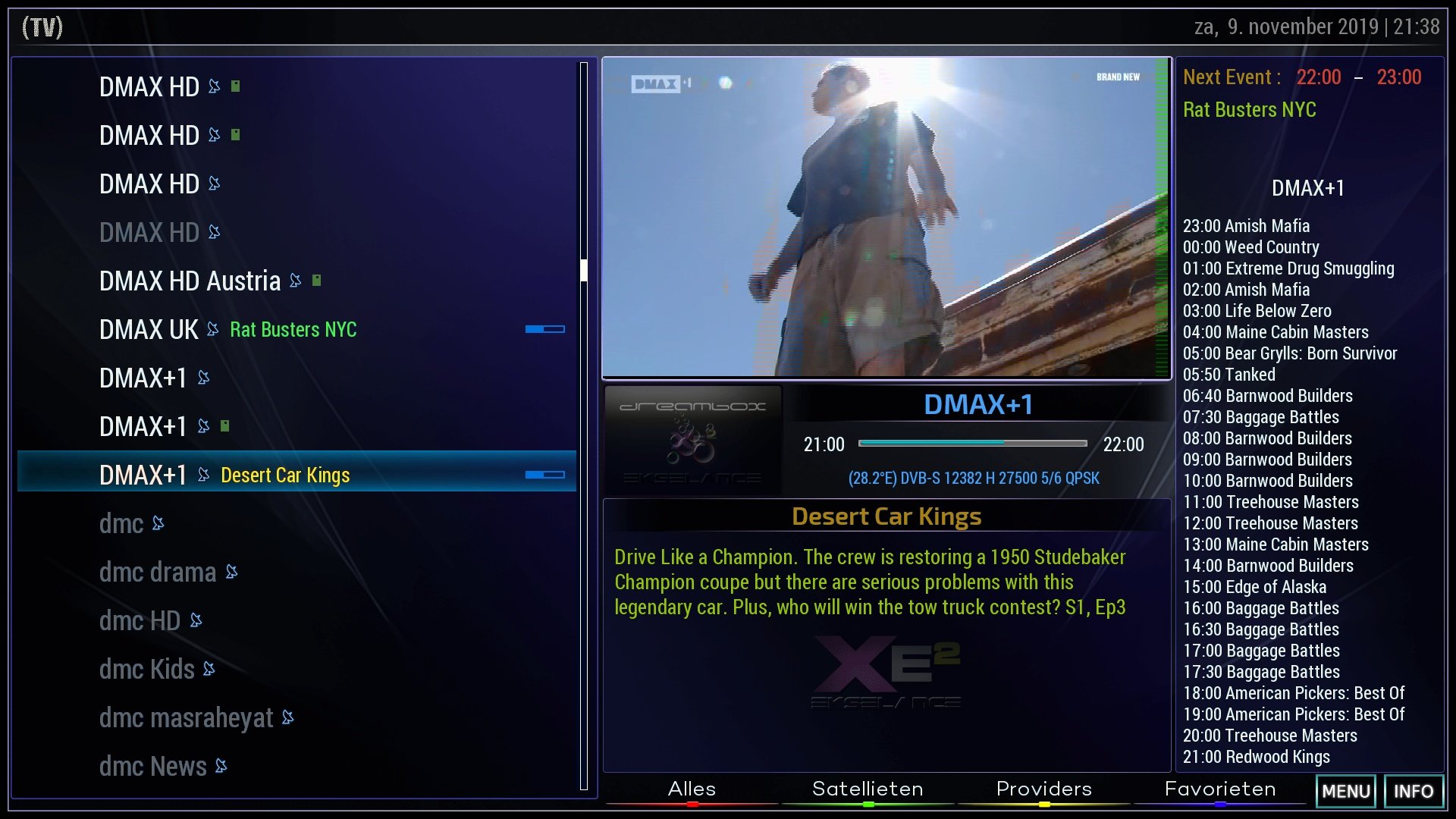

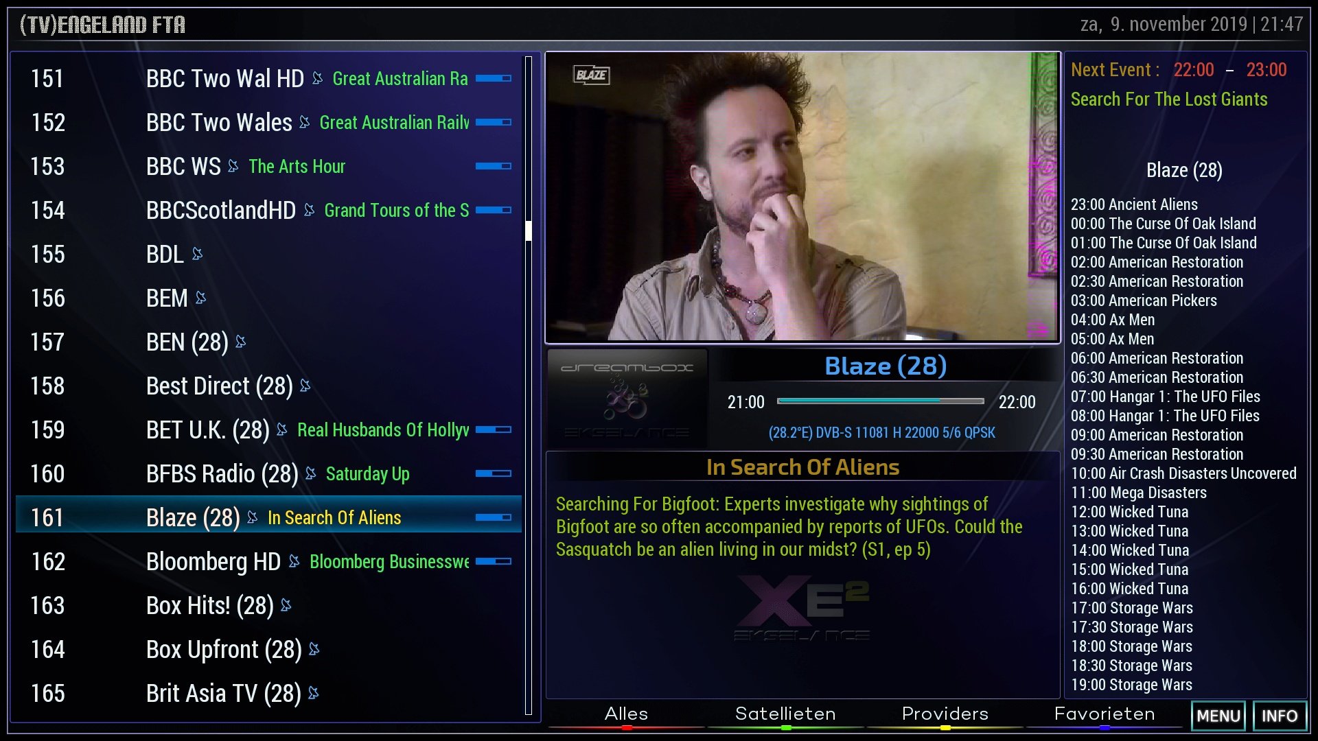

haelewyn Geplaatst: 9 november 2019 Geplaatst: 9 november 2019 (aangepast) Hallo, Zowel overdag (zon) als nu 's avonds heb ik problemen om bepaalde kanalen op Astra2 te ontvangen. Bv QUEST +1, DMAX, BBC One (+ TWO) SD, Blaze Kanalen die WEL lukken : Dave, Quest, CH4 HD, E4 kanalen, BBC One + Two HD Op de kanalen die niet lukken heb ik een zeer laag ontvangstsignaal (30-40) en geen EPG. Nog iemand ? Morgen maar eens naar de antenne gaan kijken.. .OF eens een vervangingsontvanger inpluggen want de mijne deed de laatste tijd wel eens rare dingen. Of zouden er een hoop transponders gewijzigd zijn ? Niets van gehoord of gelezen ... Ontvanger al eens herstart en zenderlijst opnieuw ingelezen : geen resultaat. 9 november 2019 aangepast door haelewyn

haelewyn Geplaatst: 9 november 2019 Auteur Geplaatst: 9 november 2019 (aangepast) Op de stations die wel werken zit ik rond de 80. Op die die niet werken dan weer aan 30 - 40.. Rare situatie, zelfde sat. Tja .. morgen laddertje op ! Thx voor het rapportje. 9 november 2019 aangepast door haelewyn
