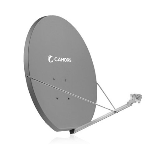

Wat is het beste voor de nilesat Van deze twee soorten
nieuw Cahors  SMC 120 ( Visiosat)
OF
2dehands Fibo  Deltastar gregorian 120‪ cm
: Let op :
De Fibo  Deltastar gregorian 120‪ cm is 2dehands
en de Cahors  SMC 120 ( Visiosat)
is nieuw

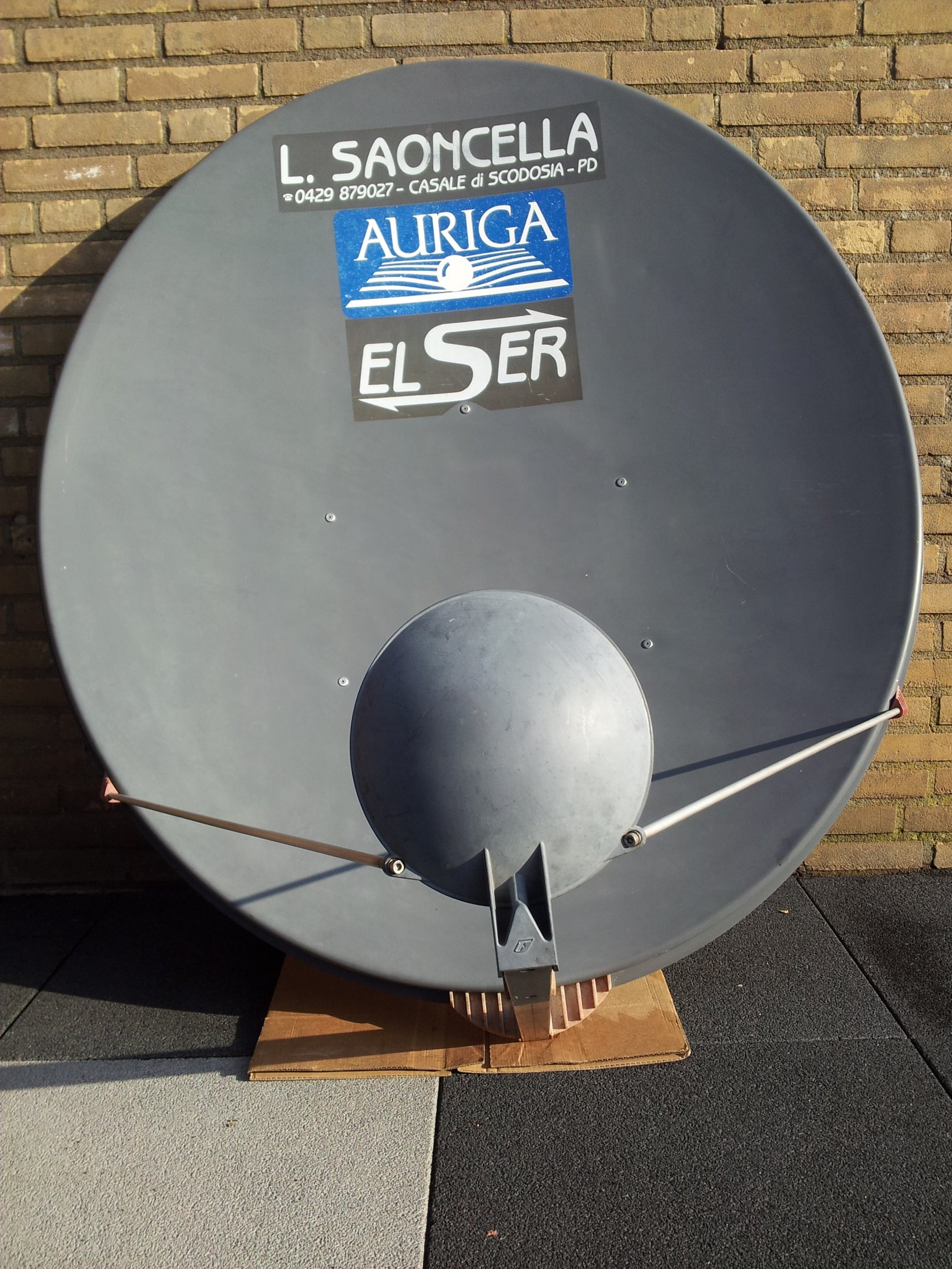

Even een vraag die Gibertini 150cm kan je die niet iets lager bij grond plaatsen dat niemand meer de schotel ziet staan? Ik kan me niet voor stellen dat de verhuurder daar een probleem van maak. De schotel staat in de tuin wat is daar nou mis mee ?

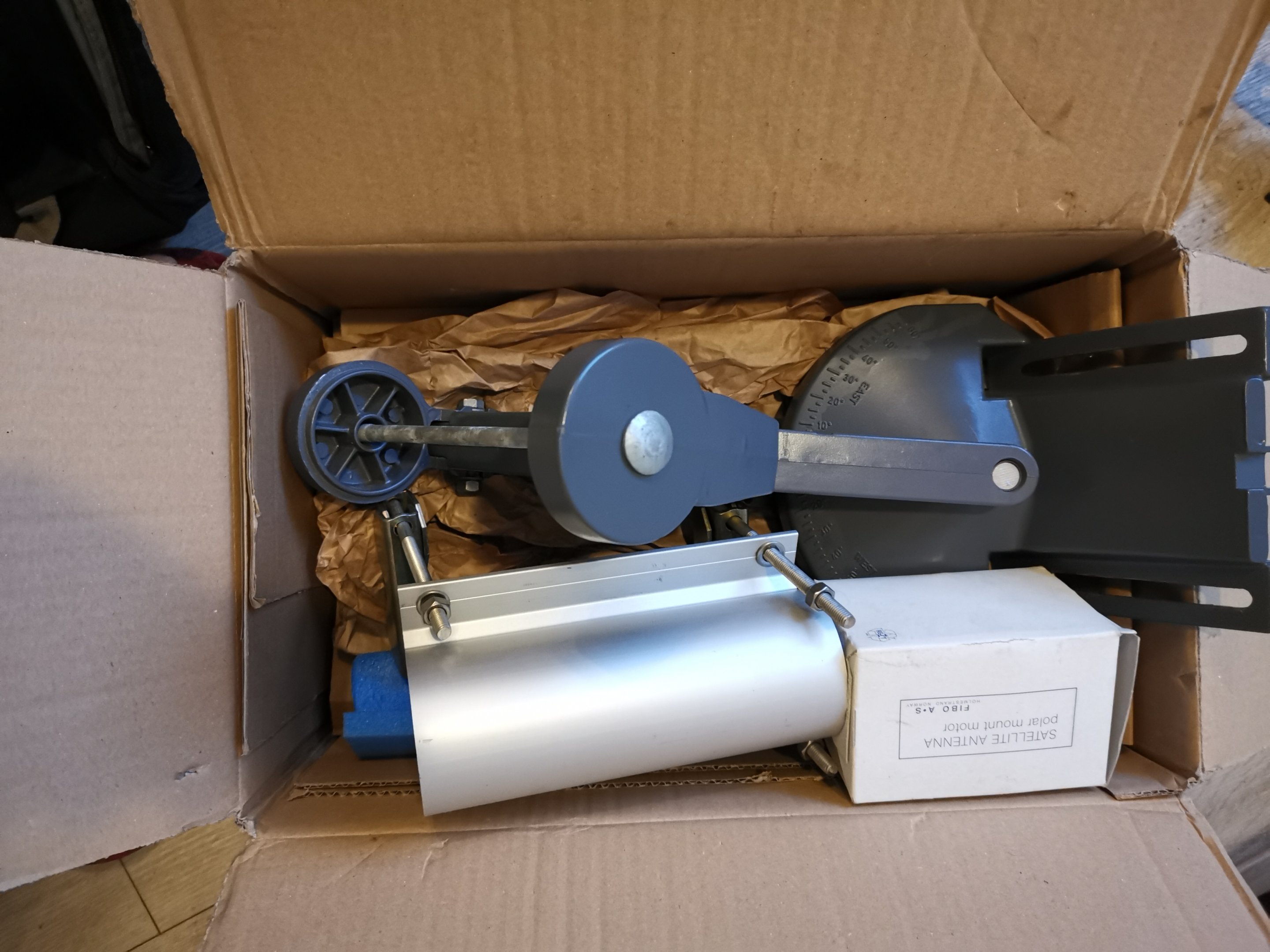

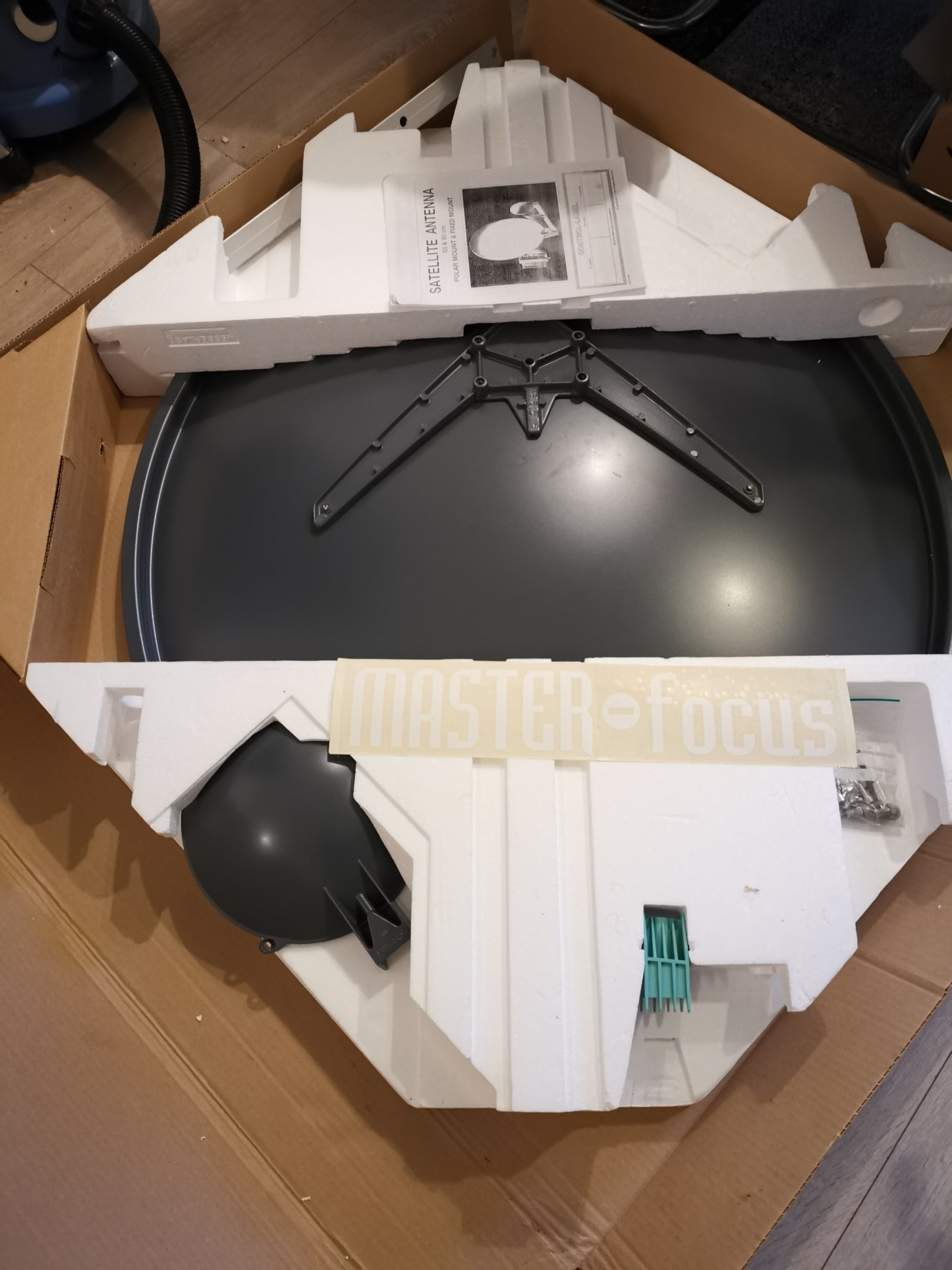

Vandaag kocht ik uit Duitsland
Fibo Master Focus 90 cm
En de nilesat niet ontvangen
Ik heb 340 euro betaald
Dit zal het ook verkopen

Zoals ik het begrijp heb je de keuze uit twee schotels van 120 cm.
Dat zou dan eigenlijk geen verschil maken.
Ik weet niet wat het prijsverschil is tussen beide schotels, maar Deltastar zegt me niets. Ik zou dan eerder voor de nieuwe Cahors gaan.
Belangrijker is dat je kabel, connectors, en LNB van goede kwaliteit hebt.
Je hebt nu een 90 cm schotel gekocht.
Eentje met een motor zo te zien.
Wanneer je alleen de Nilesat wilt ontvangen kies je het beste voor een vaste opstelling op die positie.

Ik zou voor de Cahors smc 120 gaan deze is uit glasvezel gemaakt en gaat veel langer mee dan die oude Delta Star.
Om alle zenders van Nilesat te kunnen ontvangen zou je beter een schotel van 180cm nemen.

Ik heb een Gibertini 150cm
maar de Woningstichting vroeg  me om het te verwijderen

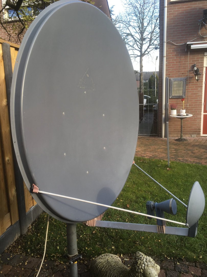

Een deltastar Geef de meeste versterking. dat was de vraag om Nilesat te ontvangen.
En de nieuw Cahors  SMC 120 ( Visiosat) nilesat  ontvangen Of niet
Met de 90 cm gregorian ontvang ik al een serie zenders van de nilesat. Met een 90 cm gewone kon ik dit vergeten.
Een gregorian pakt iets van 5 a 10% extra aan ontvangst.
Cahors 120 is een prima schotel.  heb zelf een Deltastar gehad de versterking is te vergelijken met een Gibertini 150cm . De Gibertini 150cm staat nu nog in huis. Deltastar is best wel een grote schotel ik dacht rond de 140cm.

Gibertini  hoog 168 cm
