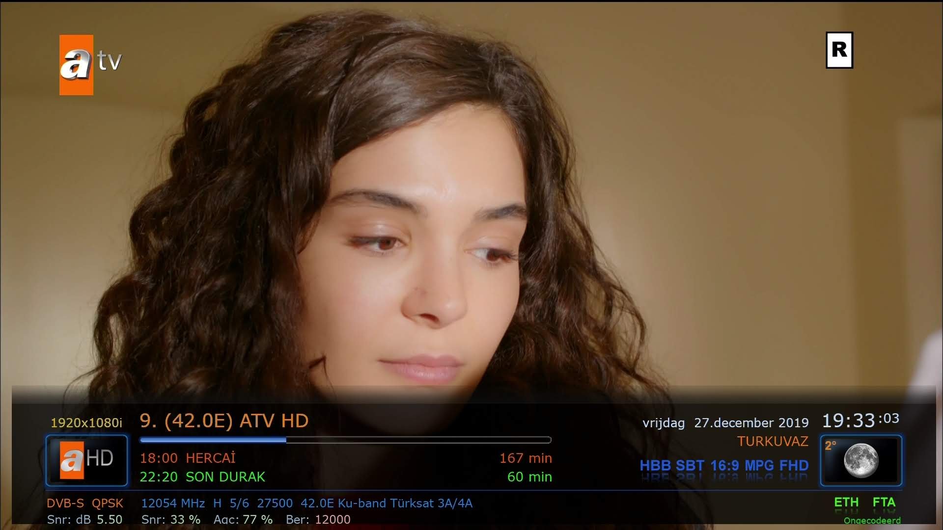

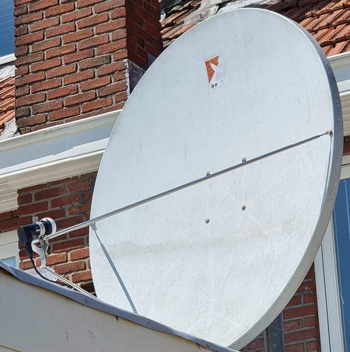

Vorig jaar had ik mijn Channel Master 1,2 m schotel al 23 jaar en heb ik e.e.a. weer eens bijgesteld.
Allereerst heb ik nieuwe feedstangen besteld om  mij LNB eens in het exacte focuspunt te plaatsen.
Met de originele feedstangen en LNB houder moest ik voor maximale ontvangst mijn LNB (MTI high Gain) tot zijn uiterste naar voren plaatsen.
Dit werd met de nieuwe lnb houder opgelost:)
Ook heb ik diverse LNB's eens op je juiste positie kunnen plaatsen.
Na de MTI heb ik het ook geprobeerd met de Inacom Twin met C120 feedhorn, Octagon Optima Twin, Inverto Black Ultra Twin en de Smart Titanium Twin,
Waarbij de Octagon nog het dichste bij de MTI in de buurt kwam en zelf op 8°West nog een zwakke transponder binnenharkte in de hoge band wat met de MTI niet lukte.
Nu ontvang ik na afstelling toch weer meer dan voorheen.

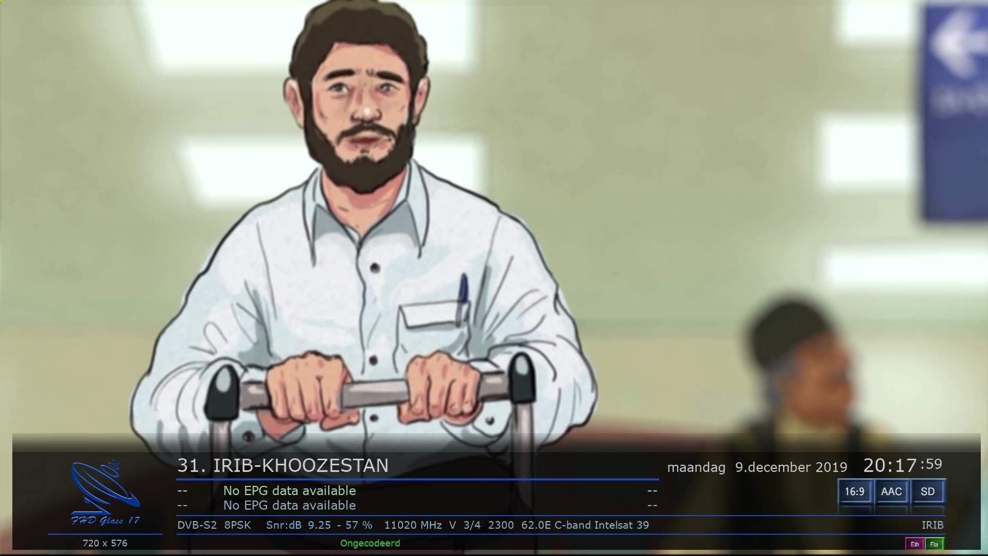

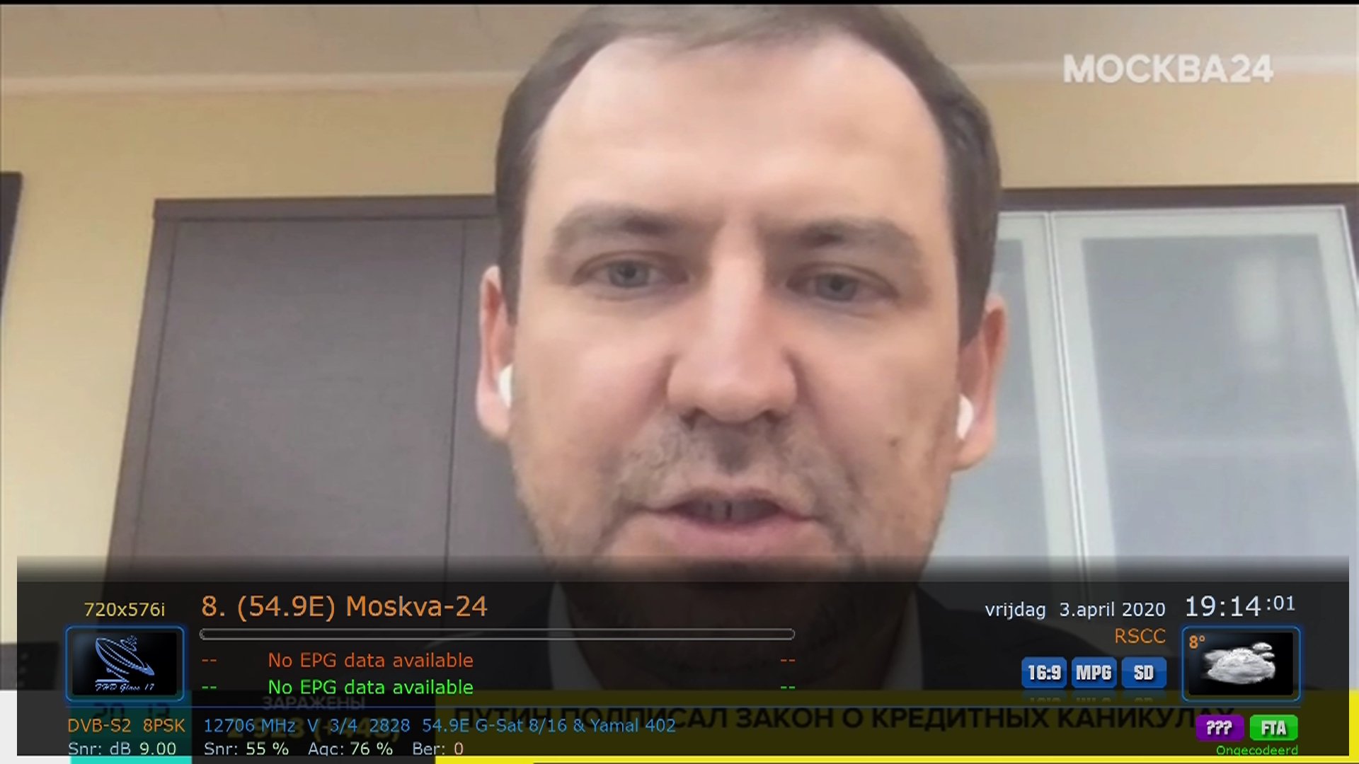

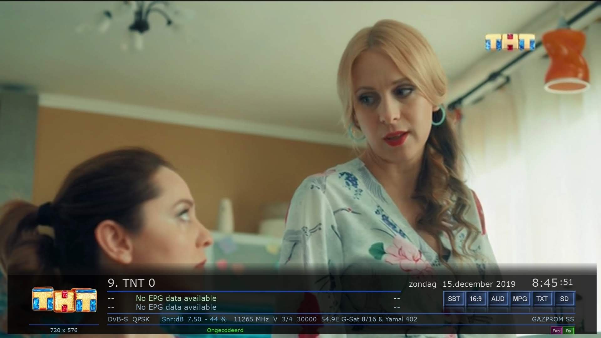

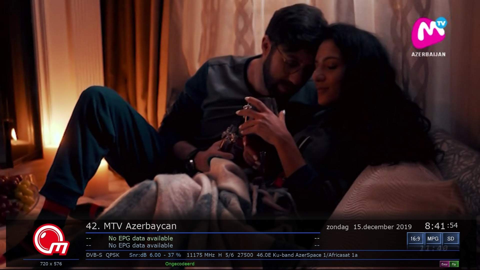

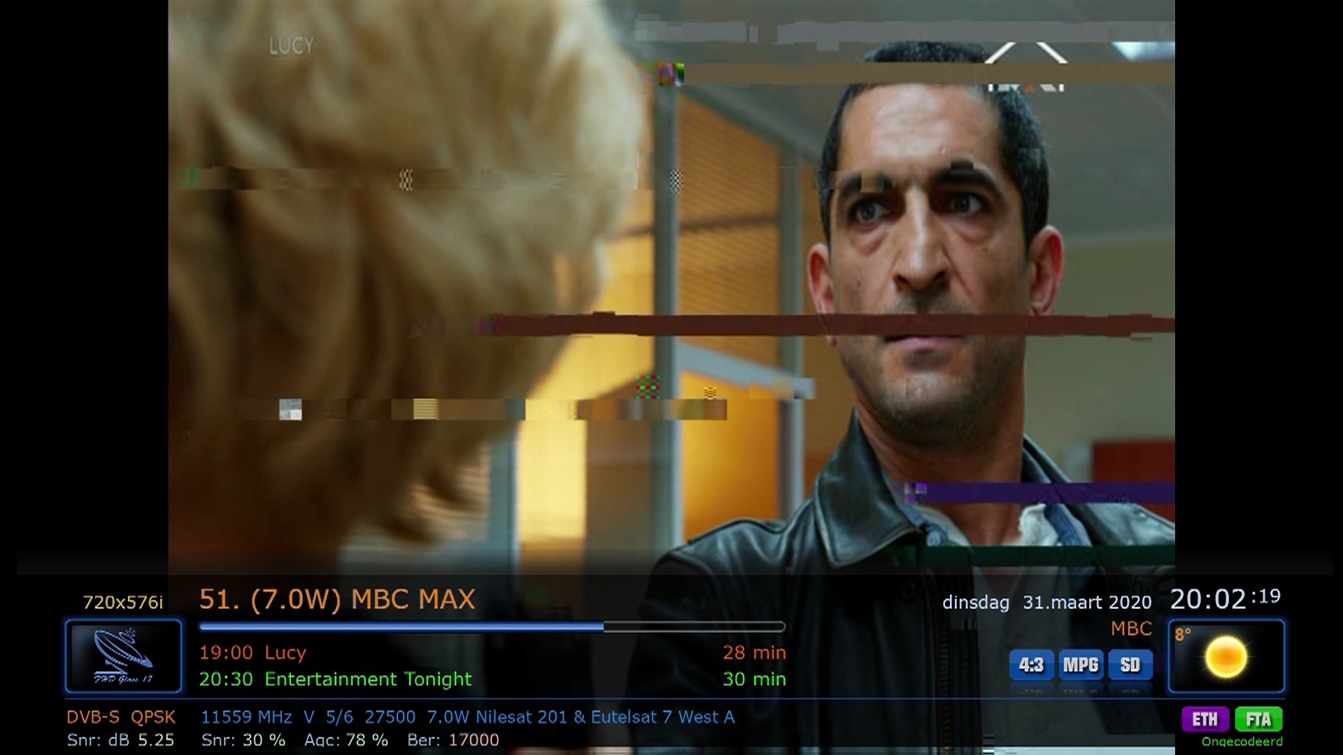

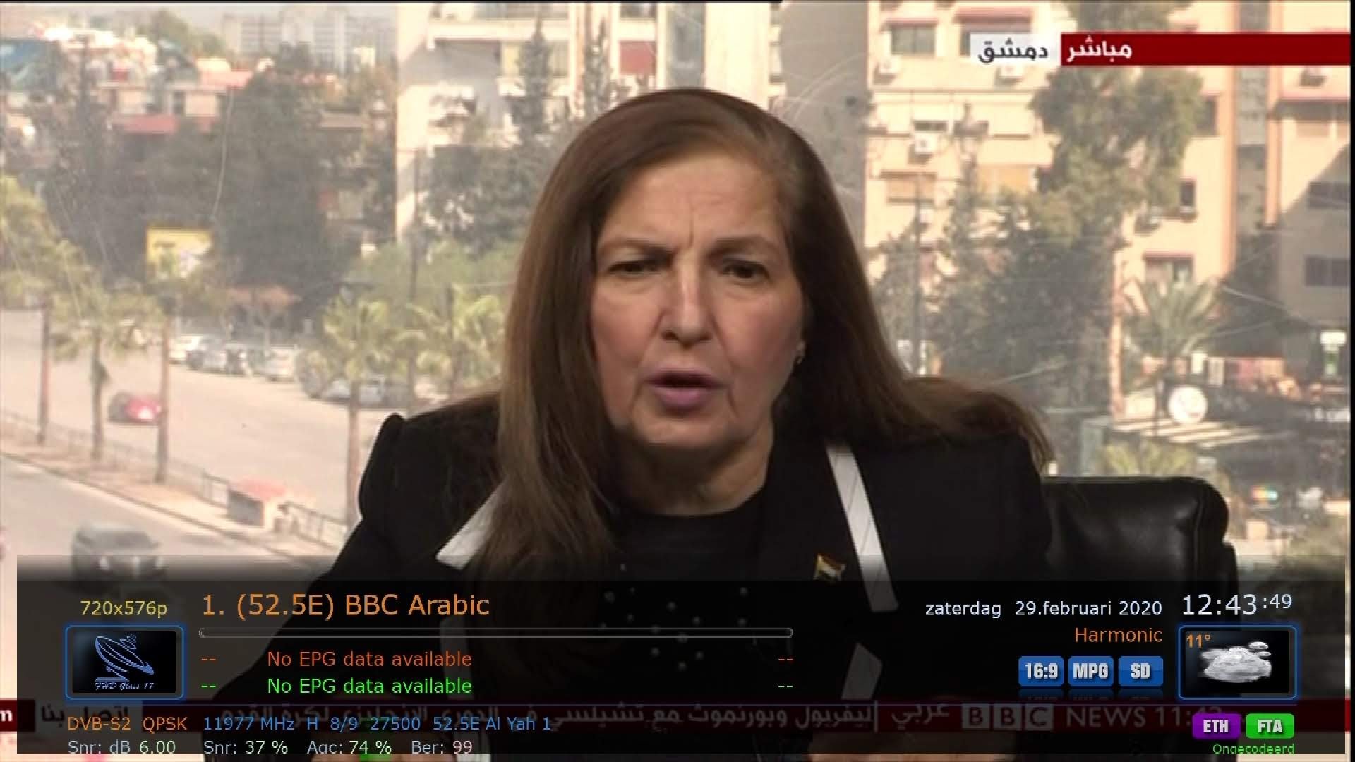

Hier een paar plaatjes van diverse posities.

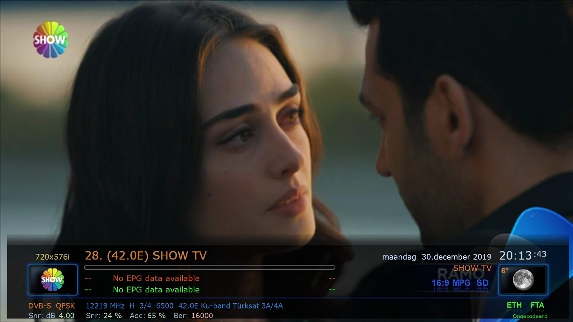

Hey ik wilde vragen aan jou wat jij nog meer van de East Beam van Turksat 4A (42 graden oost) kunt ontvangen.
lukt het jou om bijvoorbeeld de tp 12209 H 10000 3/4 (SHOW TV HD) en de tp 12422 H 30000 3/4 (Disney Channel Turkiye) te ontvangen?
En krijg jij ook tp 11015 H 13000 3/4 binnen die op 46 graden oost zit (Azerspace 1 )
ook ben ik nieuwsgierig of jij 57 graden oost kunt ontvangen met jou schotel!
Kun jij uitproberen als het weer jou ook meehelpt om deze tp's en 57 graden oost te ontvangen met jou schotel??
Dank je wel,
Ik hoor het van je ,Groetjes Rick
Hoi Rick,
Op dit moment ontvang ik de transponder van Show TV HD en Disney channel nog niet.
Deze zijn ver buiten hun footprint, waardoor de skew anders moet staan dan voor de West beam.
Ik zou hiervoor eigenlijk een op afstand bestuurbare skewcontroller willen hebben, dan maak je meer kans deze ook binnen te hengelen.

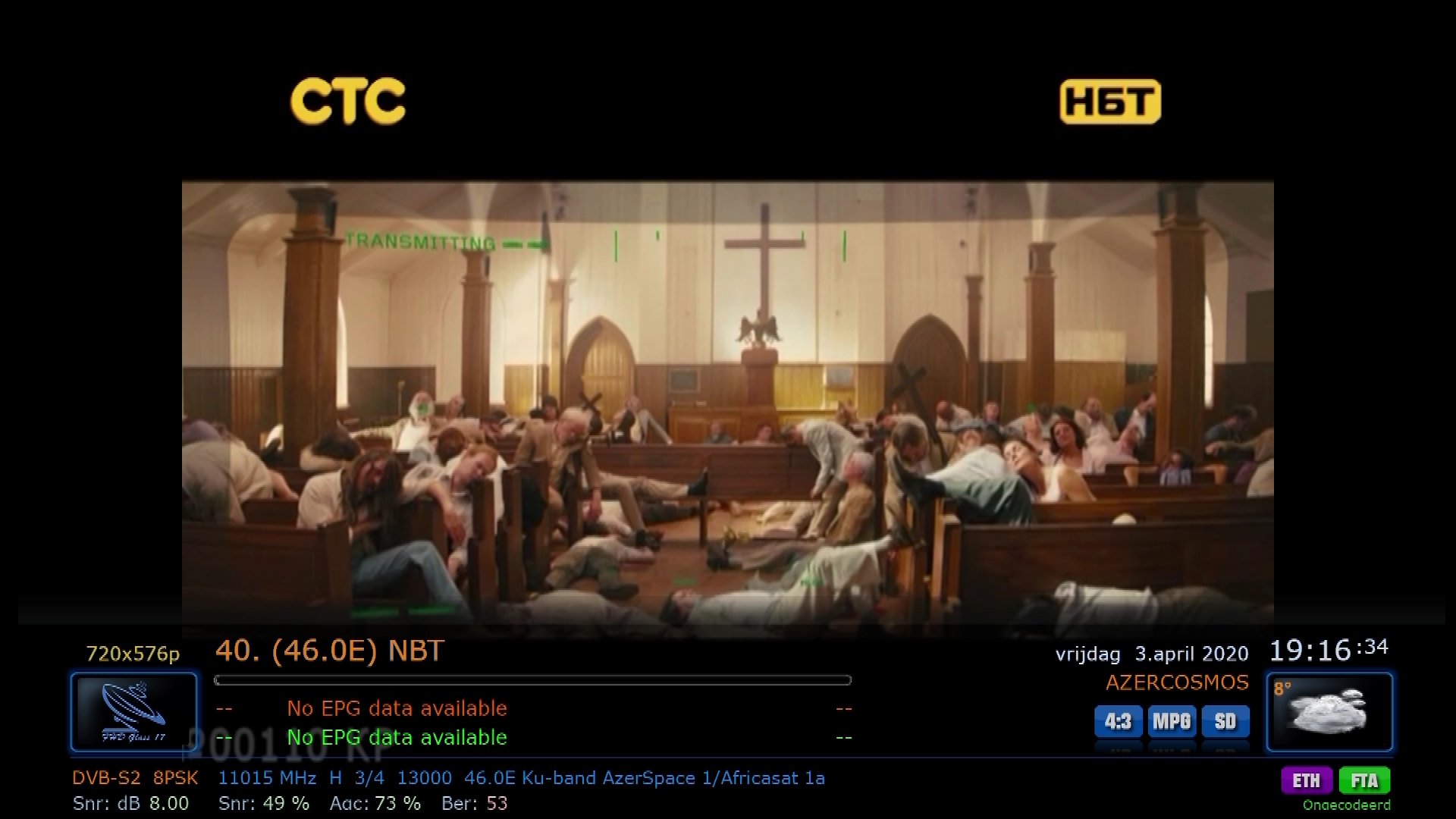

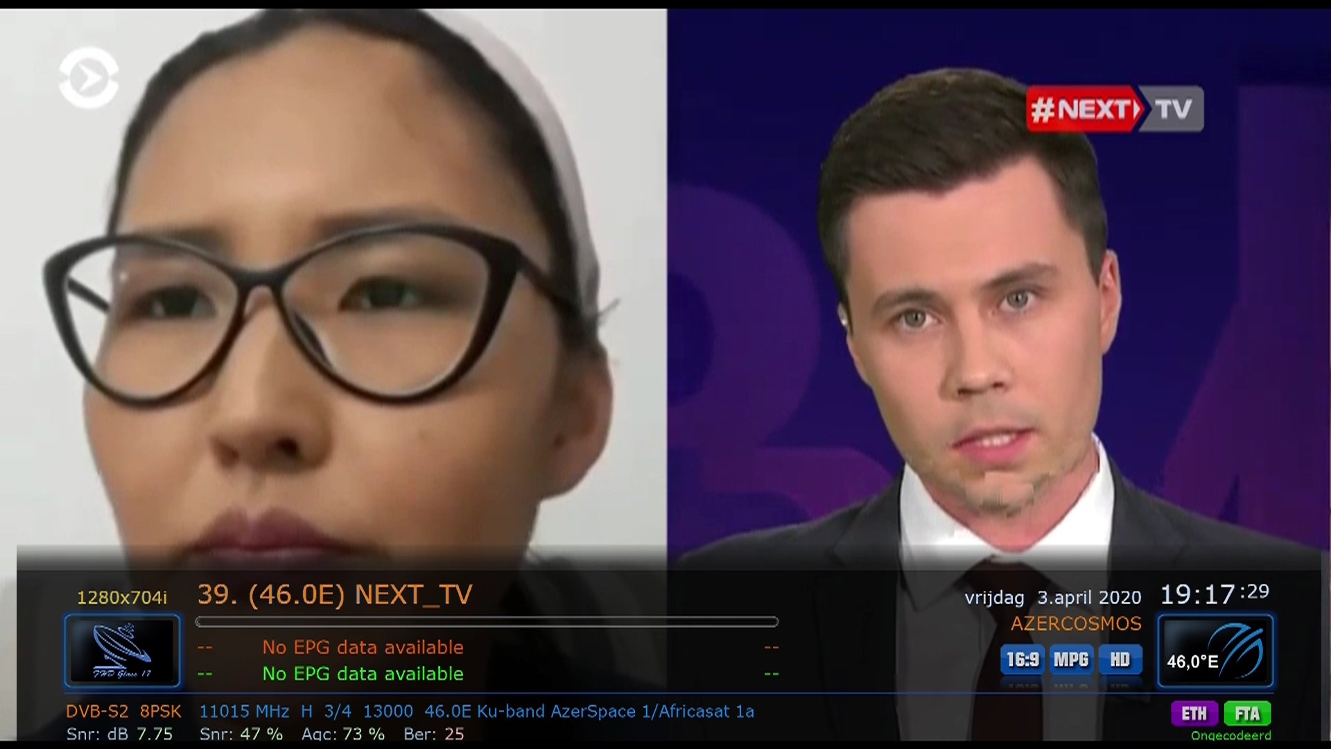

De 11.015 H op 46°Oost heb ik maar 2 avonden met 8 dB binnen gekregen. Daarna was hij niet meer te ontvangen.
Beste HansSurfer
De skew van de lnb is afhankelijk van waar de satelliet zich bevindt en waar jij de schotel hebt staan en totaal niet afhankelijk van hoe de satelliet zijn footprint heeft.
De juiste skew voor de Azerspace 1 op 46 oost in Hengelo is -26°, d.w.z. als je achter tegen de lnb aan kijkt met de wijzers van de klok meegedraaid
De skew kan alleen maar afwijken als de satelliet uitzendt met een pré-skew zoals bijv. de Astra 1-2-3 en de bijna alle Eutelsats.

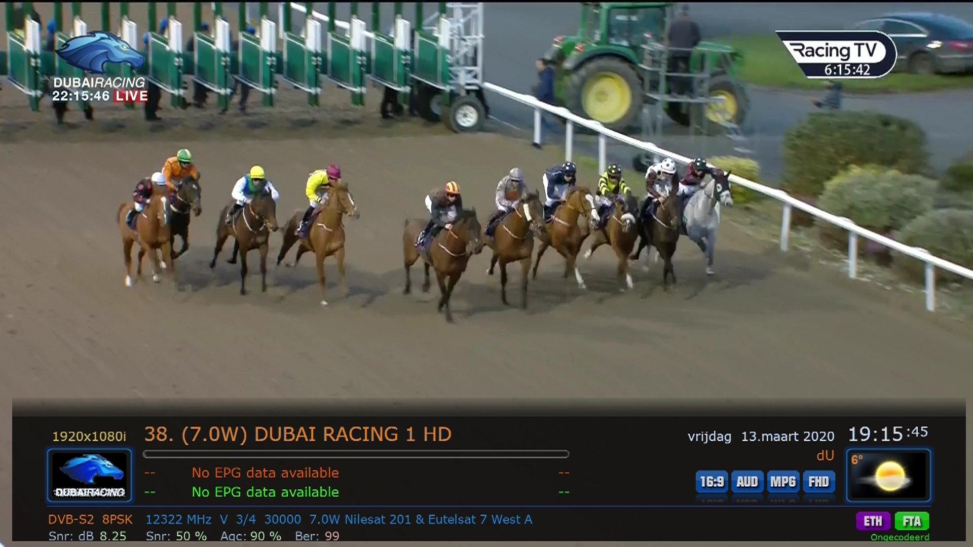

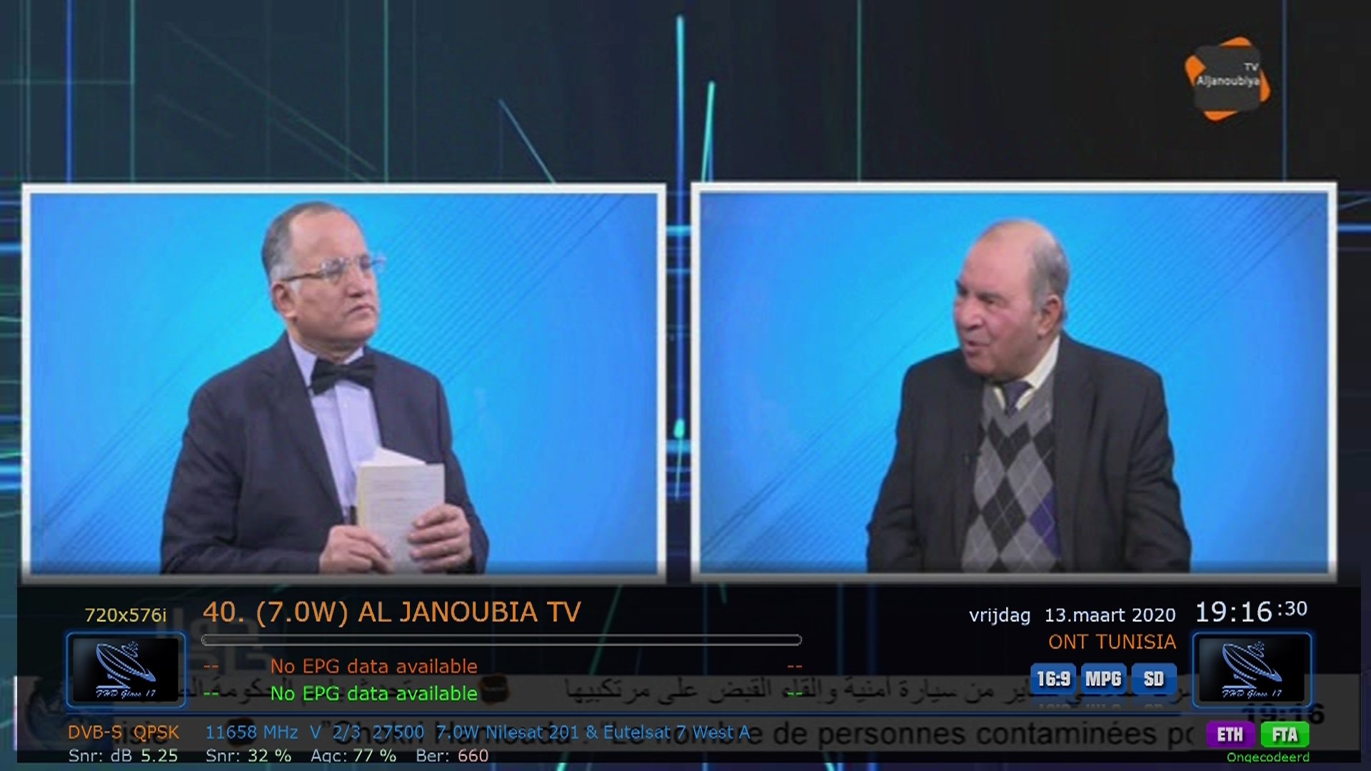

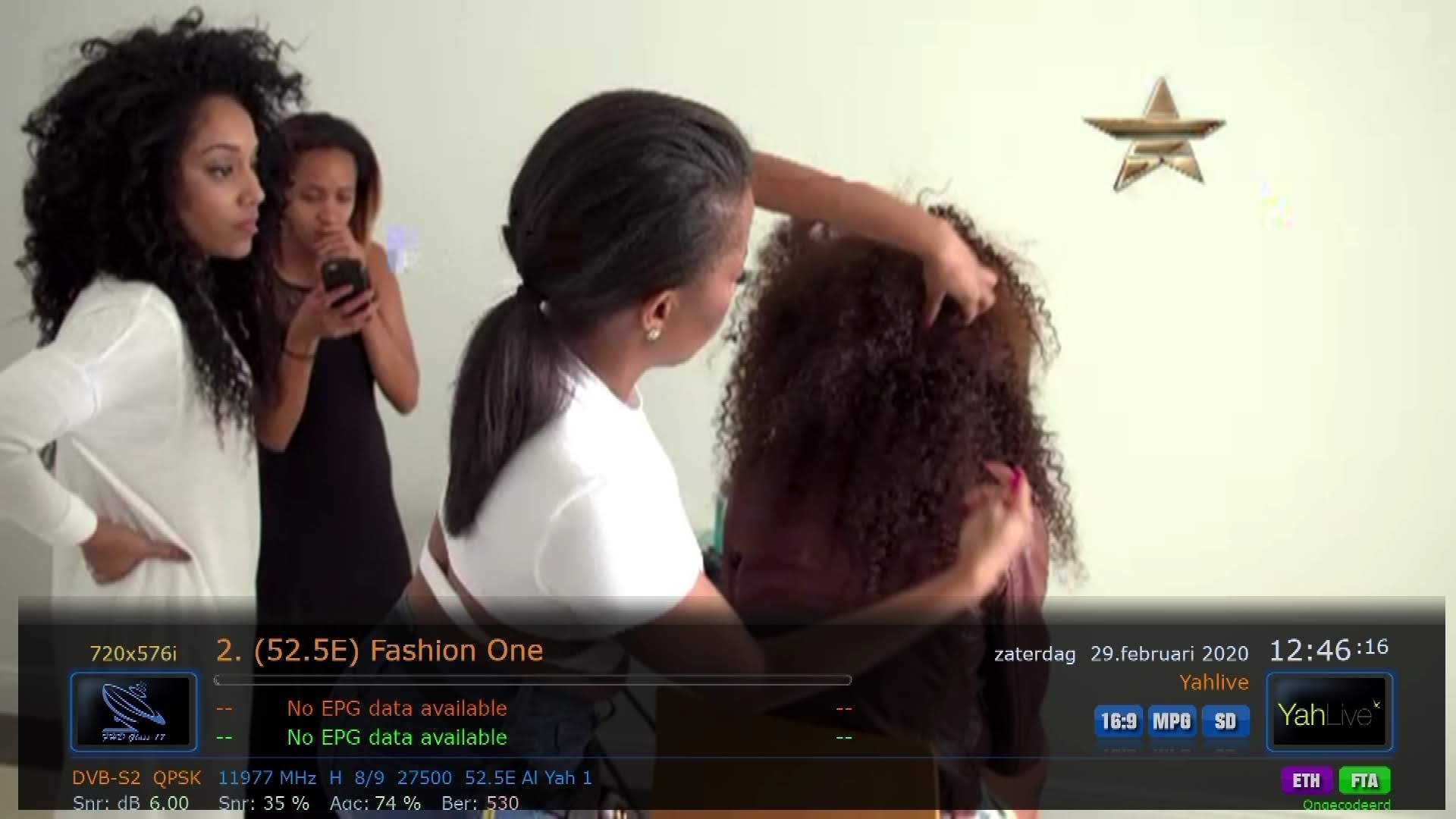

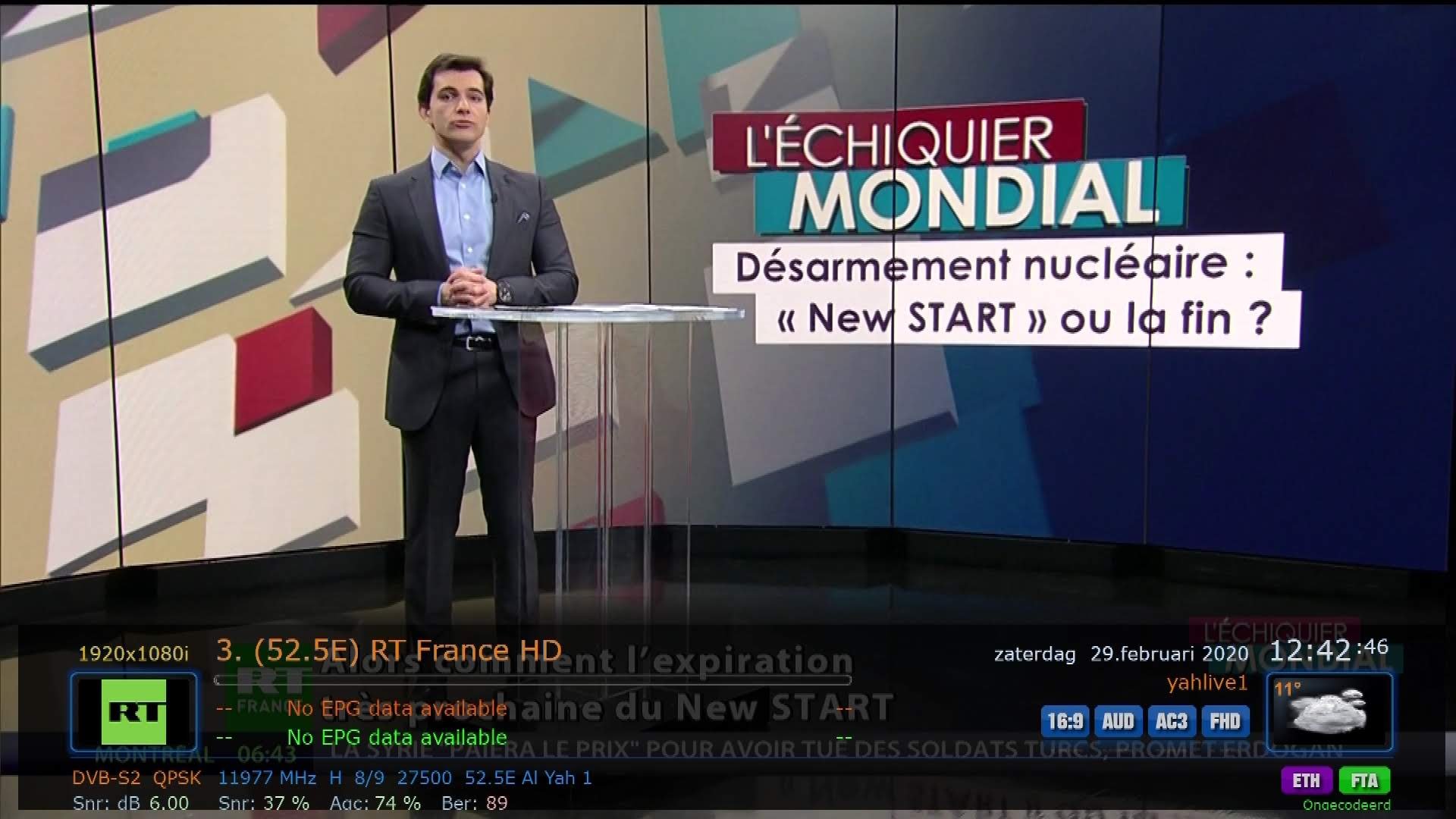

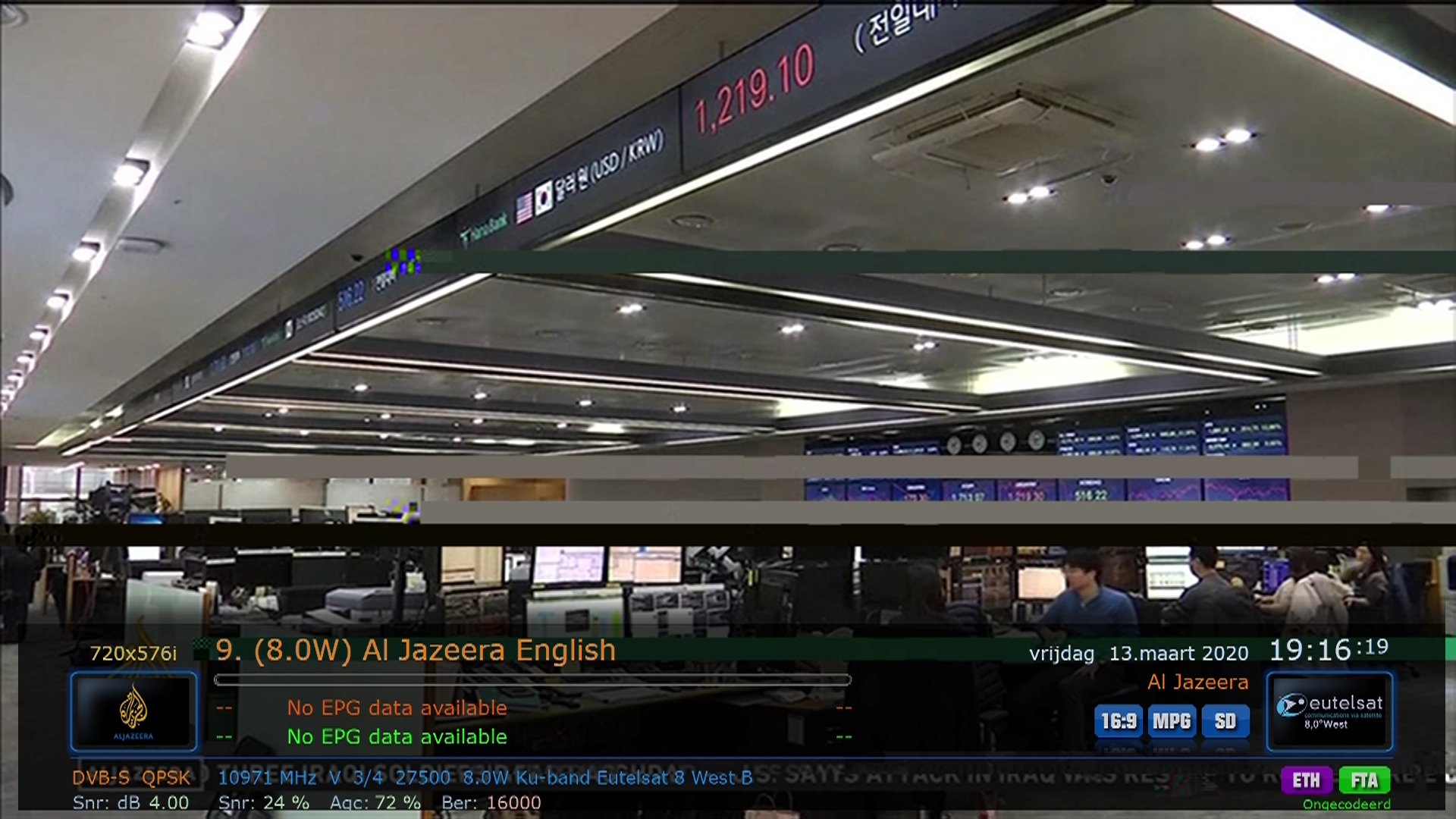

Op 7,3°West zijn alle transponder van de Eutelsat te ontvangen. Er is echter 1 transponder die vrij veel signaal nodig heeft om een lock op te krijgen. Dat is 12.322 V 3/4 30.000.
Op 8°West is naast de Europebeam de Al Jazeera transponder ( 10.971V 3/4 27500) nog te ontvangen.

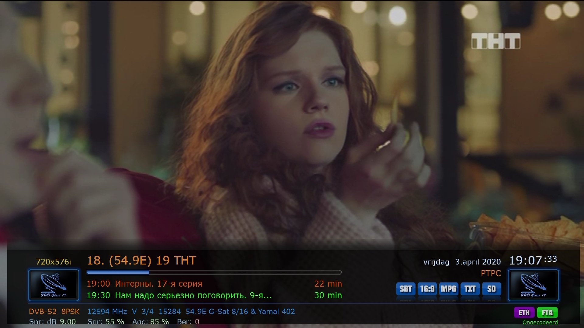

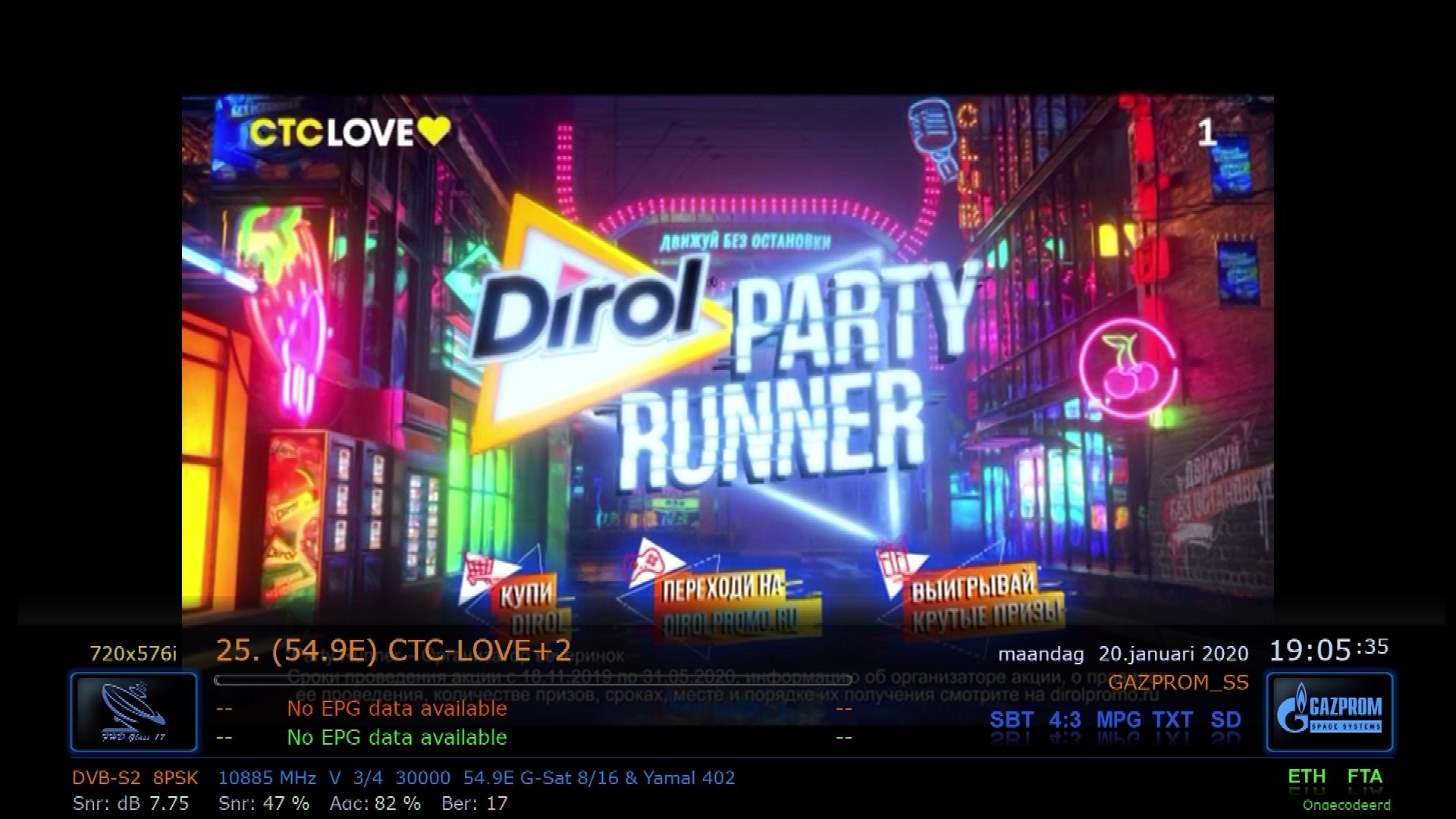

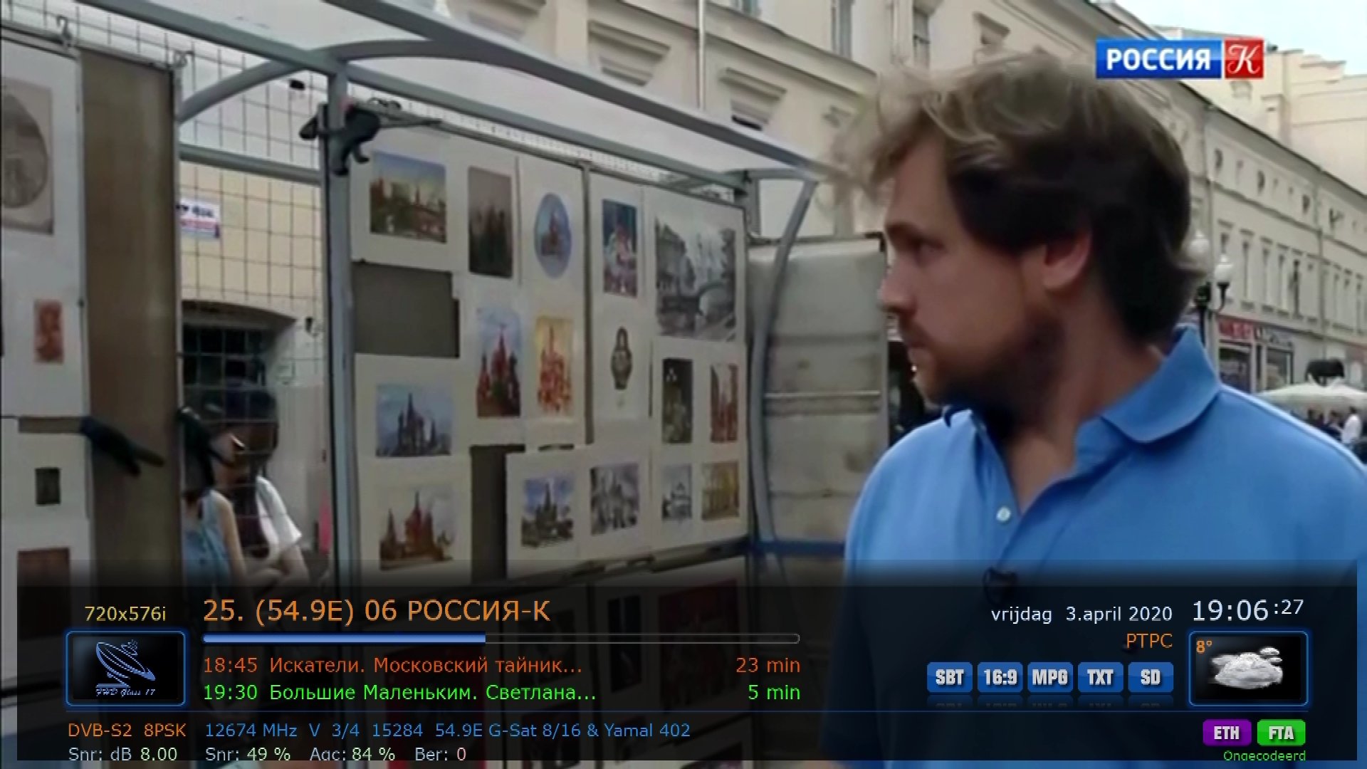

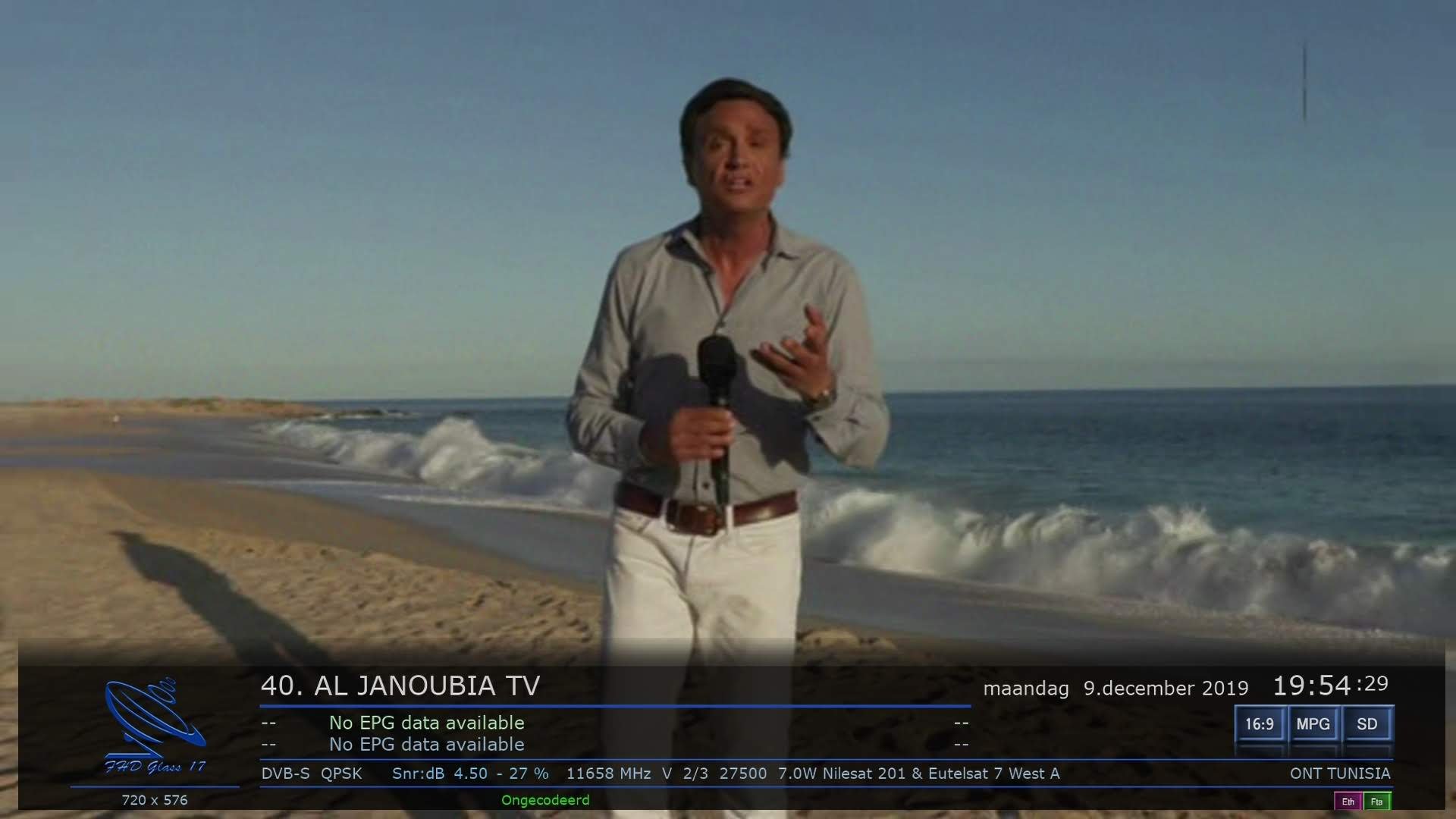

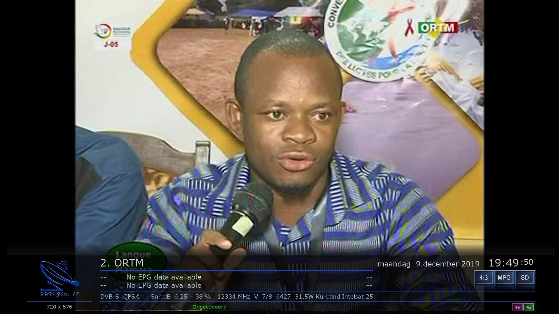

1 uur geleden, HansSurfer zei:
Nog een paar zwakke zenders die hier nog nette ontvangen zijn.
Holy cannelloni , da's netjes :)

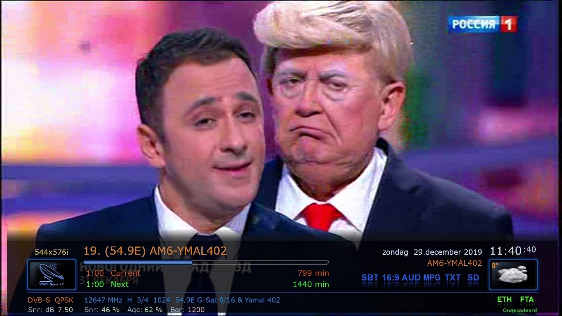

HansSurfer: Bedankt voor deze informatie.

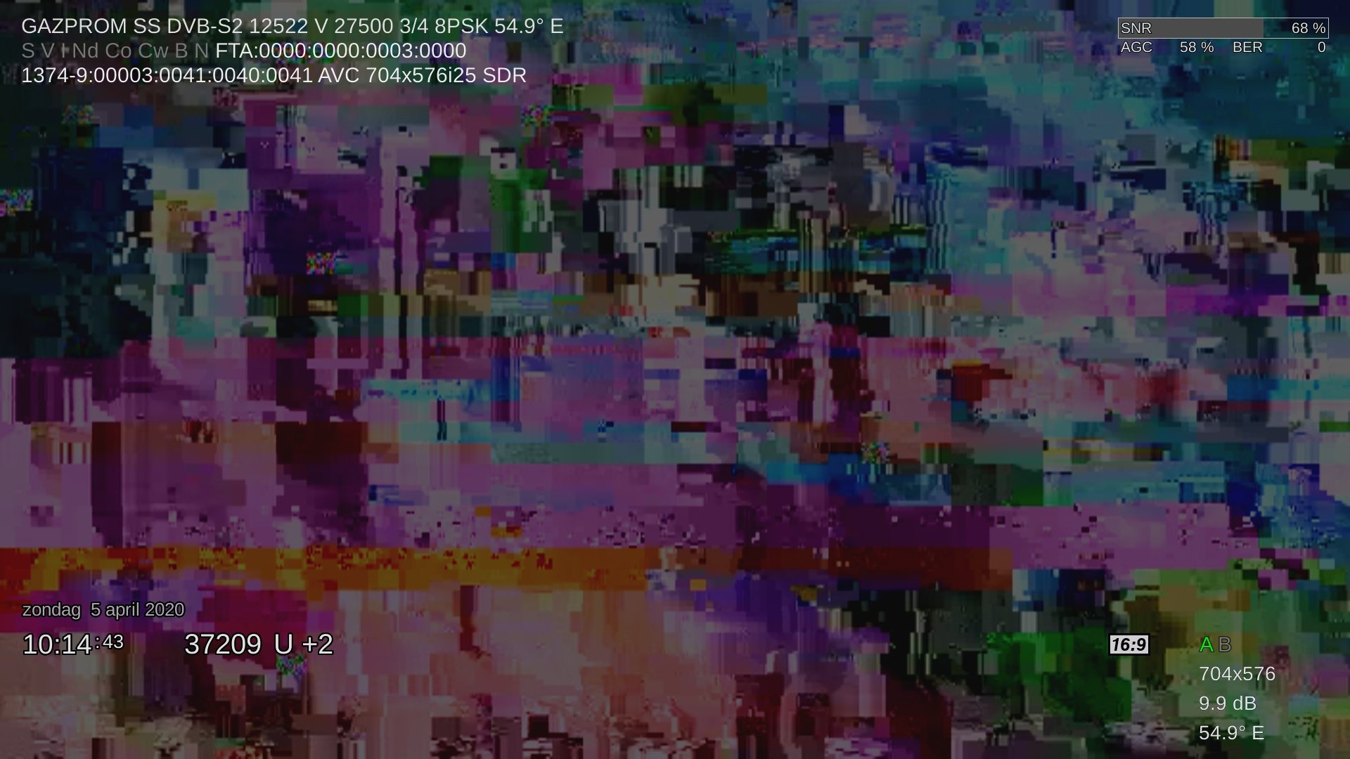

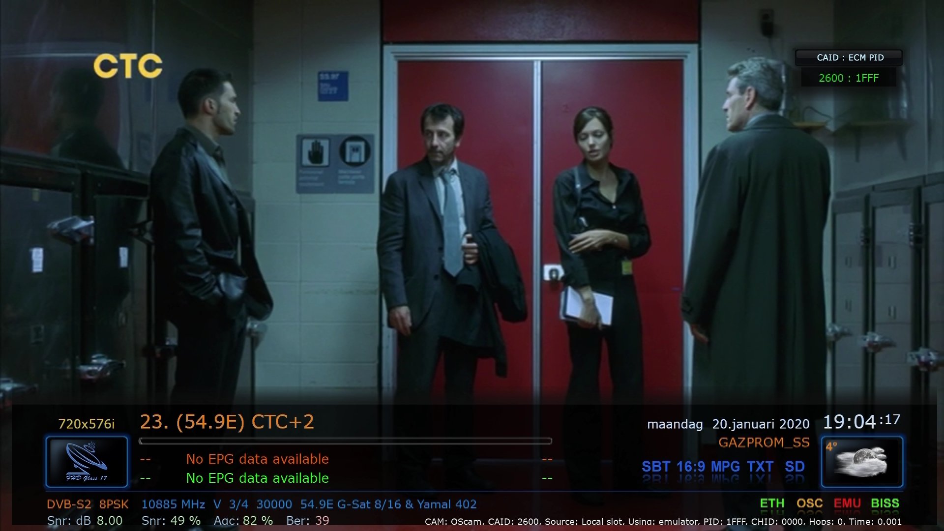

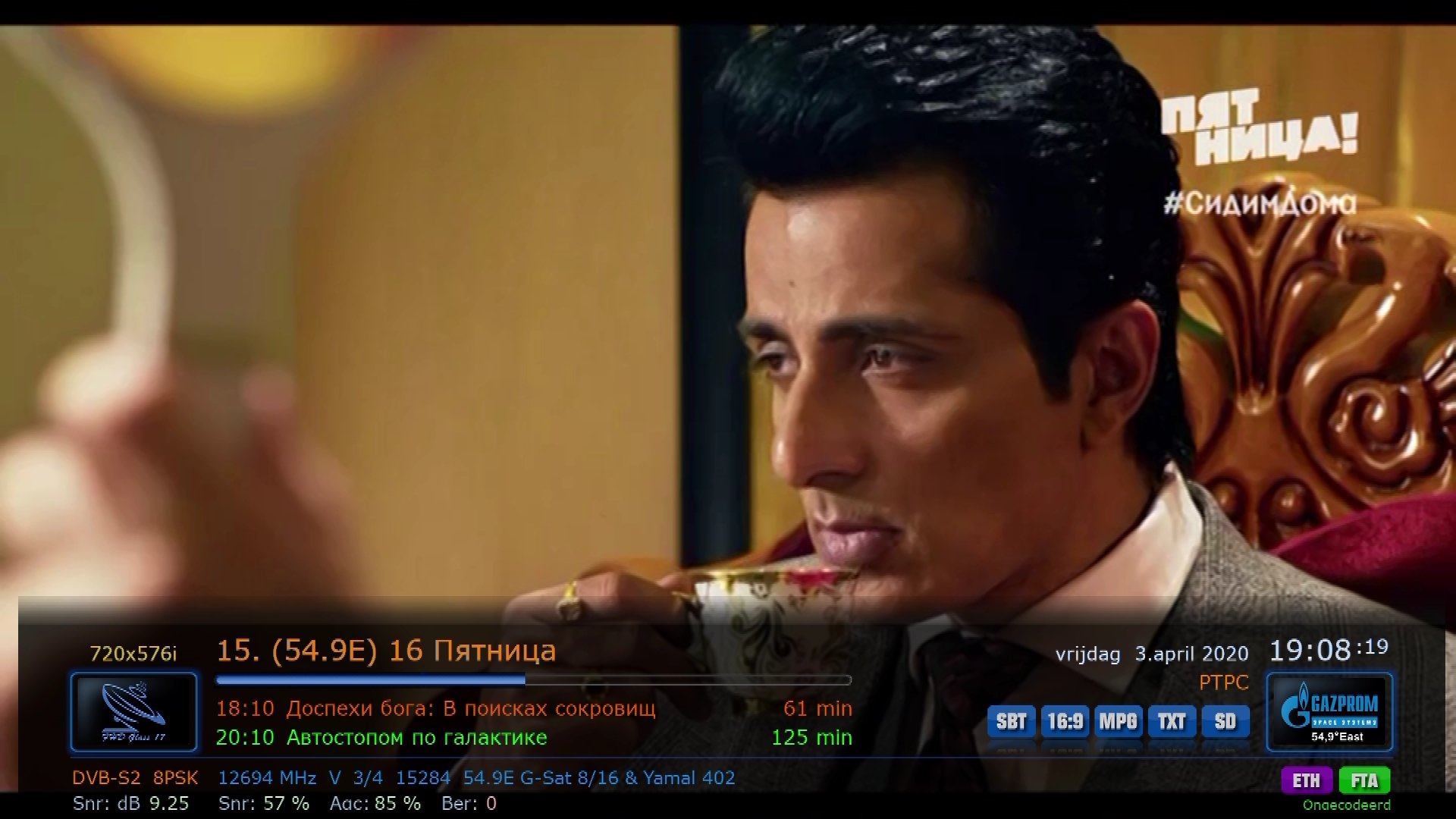

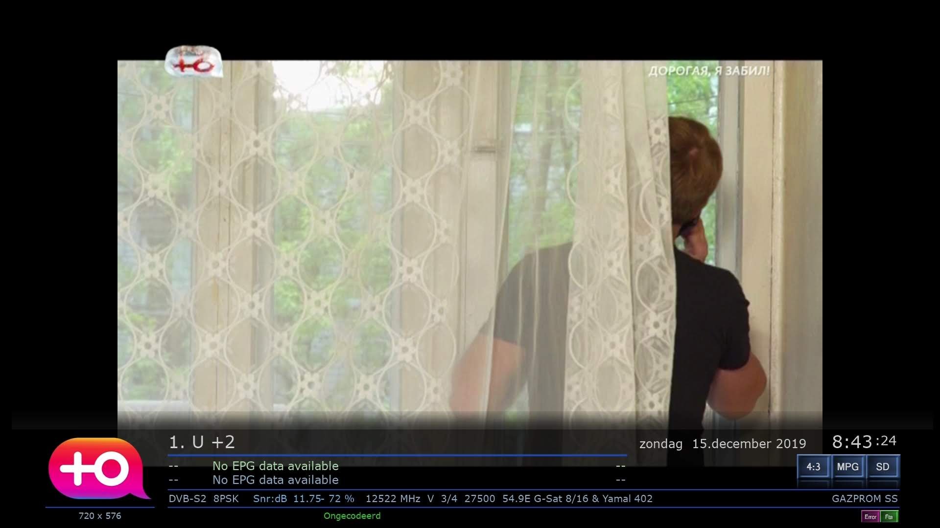

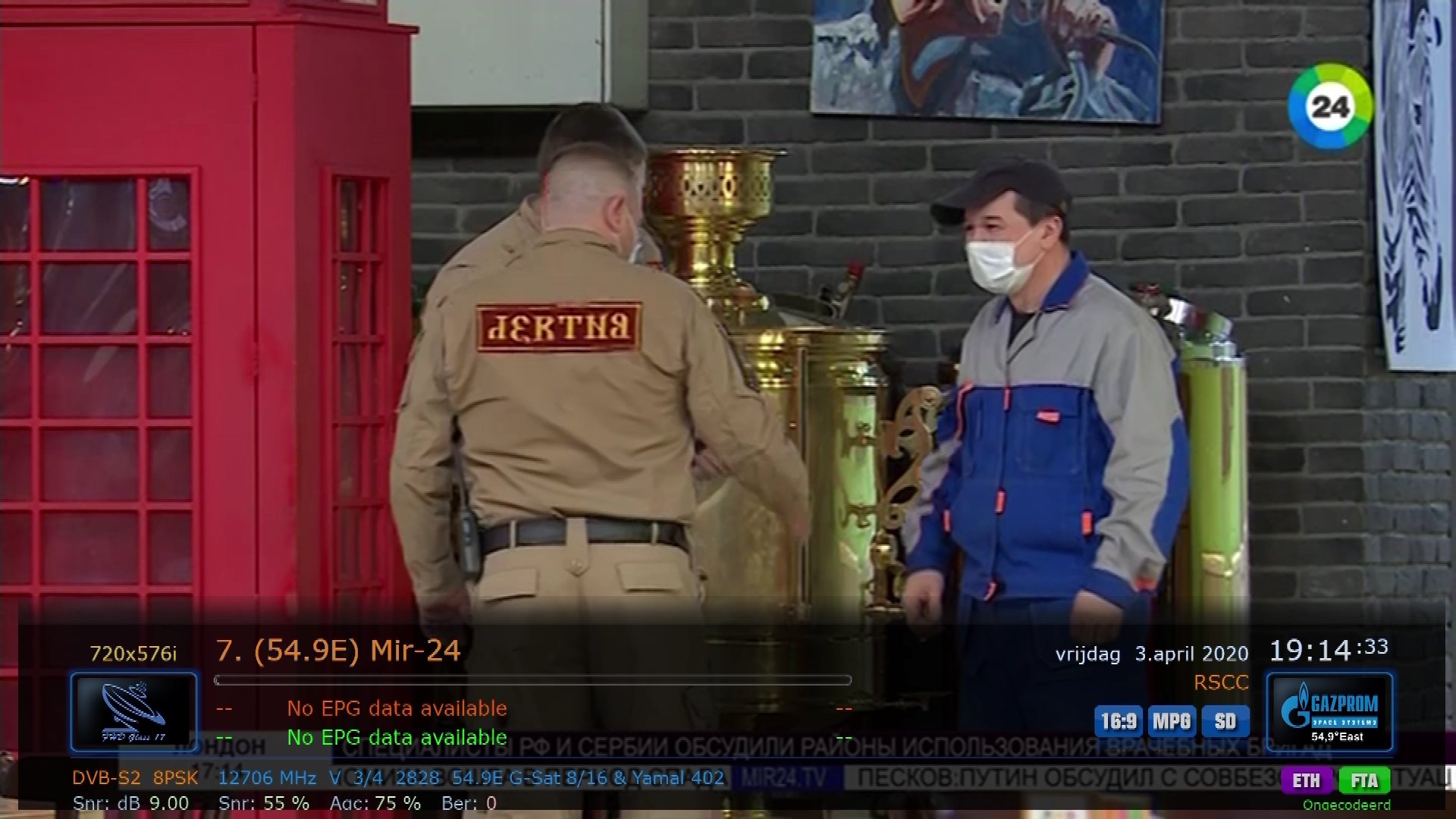

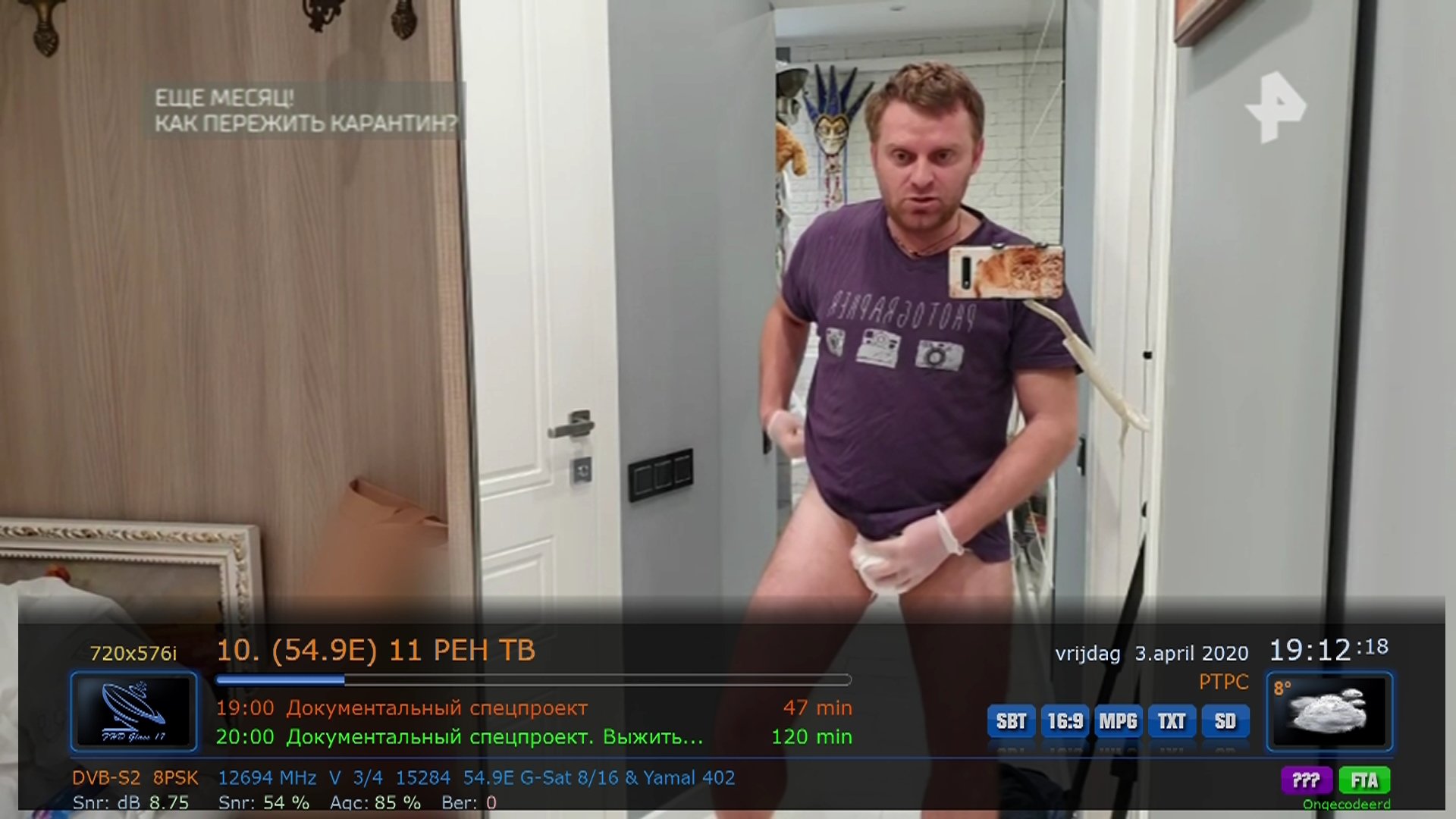

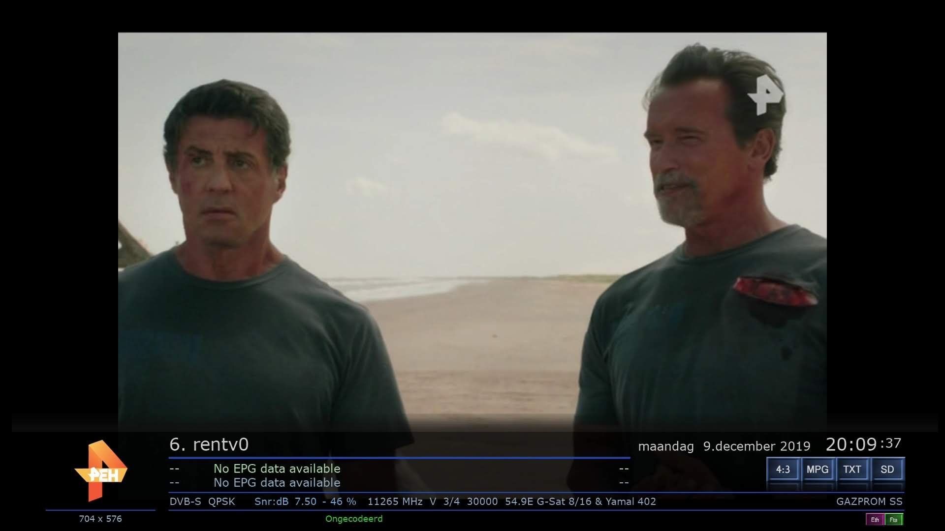

Handig om deze resultaten te vergelijken met een Master focus MF90 (90cm) welke identiek is aan de Fibo 90 cm gregorian.
Maar .... ik zie je resultaten van 54.9 East.
Daar zie ik dat je beeld hebt op de zender U+2.
Het vreemde is dat ik daar een geblocked beeld op krijg terwijl ik toch best een stevig signaal binnen krijg. (9.9dB / 65%).
1) Heb jij wel lopend beeld?
Vreemd: Op andere satelliet posities krijg ik met gemak beeld met veel lagere SNR waarden. Deze schotel staat toch echt optimaal uitgericht en de SNR sterkte is ruim voldoende.
2) Heeft iemand een idee wat er met deze zenders op DVB-S2 15522V 27500 3/4 8PSK op 54.9 /50.0 East aan de hand is?
