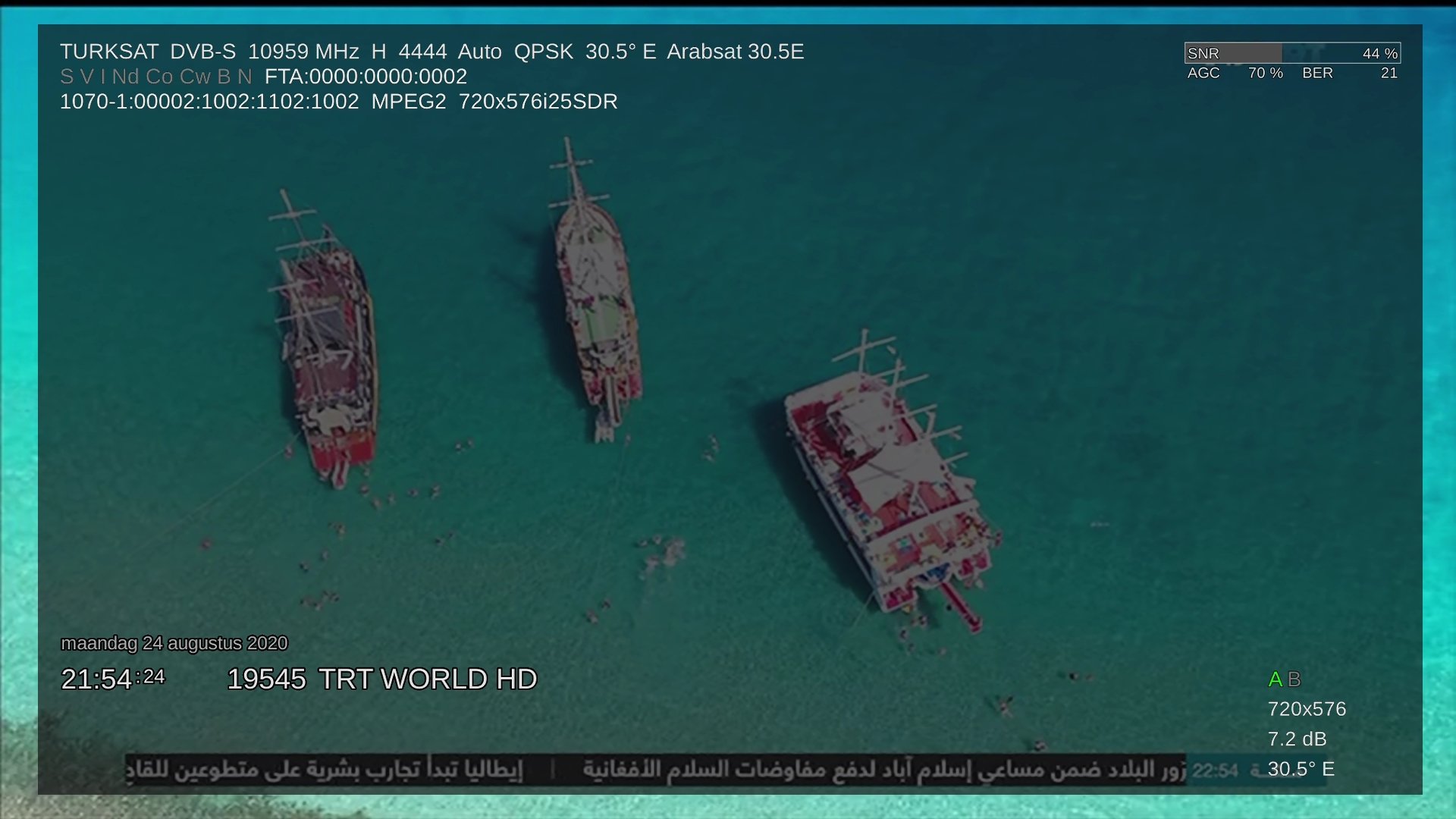

De 13 transponders die je gevonden hebt Henk, zijn die allen van Arabsat of zijn dit ook de transponders van 30,9° oost (de oude Eutelsat voor de turkse zenders)?
hoi,
er zijn in ieder geval 5 transponders van 30,9 oost bij
11.056 v 30.000
10.960 h 4444
10.922 v 4444
10.982 h 30.000
11.013 h 22.500
deskundigheid door ervaring
Er zit ook 1 frequentie bij van 30.9.
Zie net bericht van de vrije fries dat het er 5 zijn. dat wist ik niet
Met blindscan wordt die meegepakt.

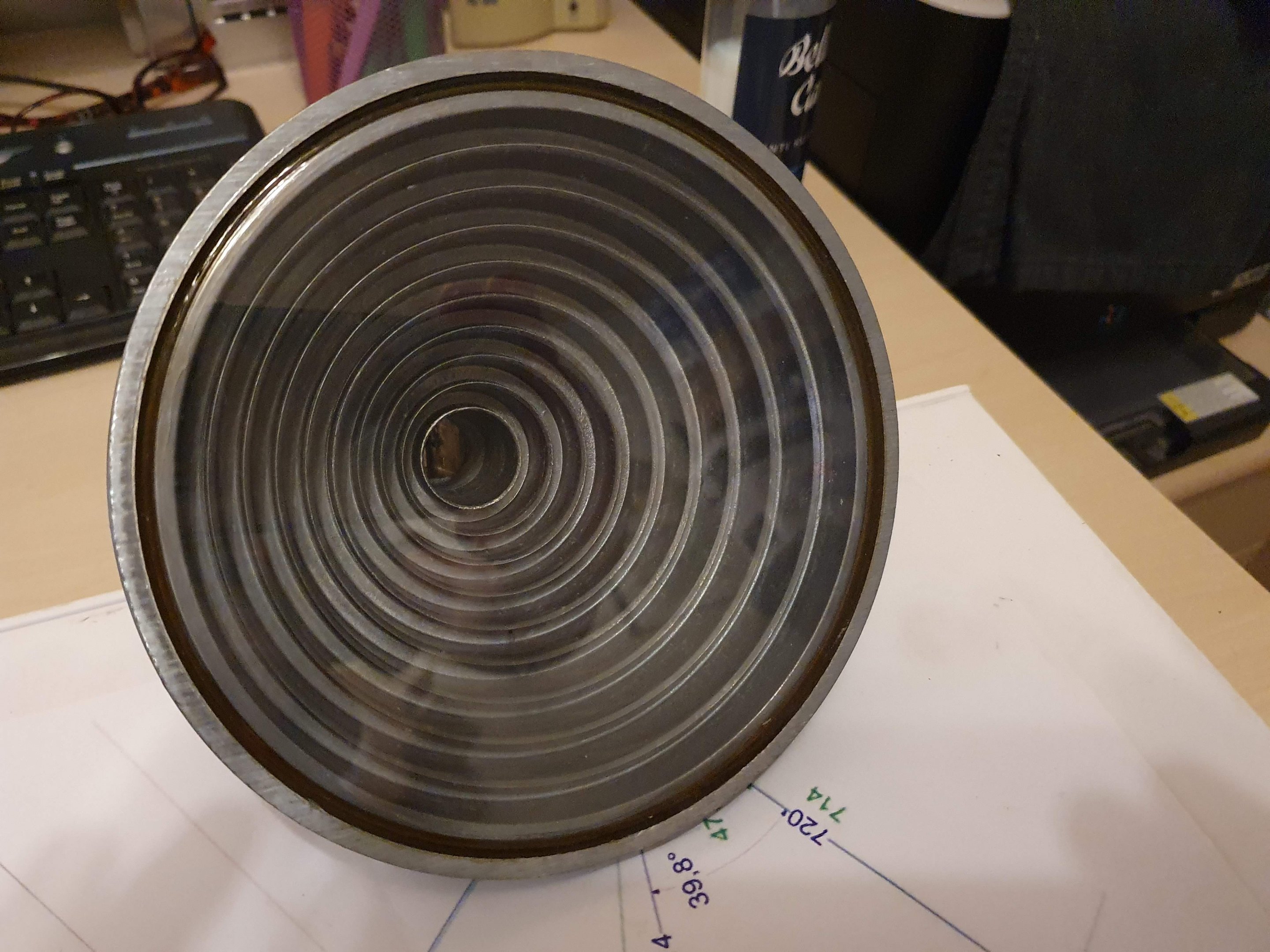

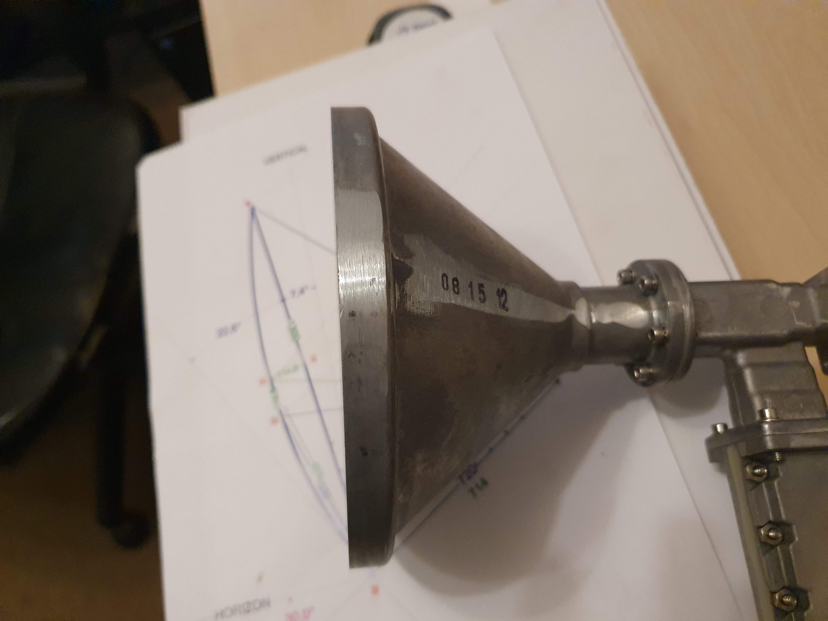

Mijn feedhorn om uit te testen is vandaag binnengekomen het is een prodelin ku 39 Degrees.
Als ik de hoek opmeet heeft deze een openingsthoek van 78 graden.
Mijn channelmaster heeft een openingshoek van 79 graden, terwijl de Inverto black ultra met 84 graden werkt.
Met die grotere openingshoek is het dan ook begrijpelijk als de lnb 5° boven de G spot kijkt er nog steeds de hele schotelopp en nog 10 graden over de schotel wordt ontvangen. Op die stand heb ik de IBU afgesteld, wat bij mij het meeste signaal brengt. Bij droog weer zal ik de prodelin feed eens vergelijken met de IBU.

Op 25-8-2020 om 18:57, HansSurfer zei:
@HansSurfer bestaat er een tool om uit te meten welke F/D ratio deze feedhorn heeft of ondersteunt?
Want bij sommige fabrikanten van feedhorns staat de F/D ratio er niet bij.
@patje7of9
Deze feedhorn heeft Prodelin bestempeld voor schotels met een F/D = 0,8.
Ze hebben ook een 50° en 51° uitvoering. Die hebben een grotere openingshoek en wordt door Prodelin aangegeven dat ze geschikt zijn voor een  F/D 0,5; 0,6 en 0,7.
Dat is mijns inziens wel erg ruim aangegeven, waardoor je meer spilover hebt.
Ik heb voor dit model gekozen omdat die een kleinere openingshoek heeft en daardoor minder over de schotel heen kijkt. Het meeste signaal komt op het middelste vak van de schotel binnen en die wordt dan meer versterkt door de grote aantal ringen en dus zenders met een hoge FEC (5/6, 7/8 en 8/9) zouden dan zuiverder en stabieler ontvangen kunnen worden.
Of e.e.a. klopt met de werkelijkheid moet ik dan nog testen. De Channel master heeft een F/D equivalent van 0,68. De Channel master feedhorn(met 5 ringen) heeft als ik de buitenrand meet ook een hoek van 79° en de bij de Prodelin feedhorn meet ik 78° (2x39 met 10 ringen). Dus die zitten dicht bij elkaar qua openingshoek.
Zie ook de test van trust op pagina 24, waarbij de patriot feedhorn (die op de prodelin ku 39 degrees lijkt) het meeste signaal geeft.
Na mijn test weet ik of e.e.a. de moeite waard is bij een schotel van 1,2 m.
  • Like 1

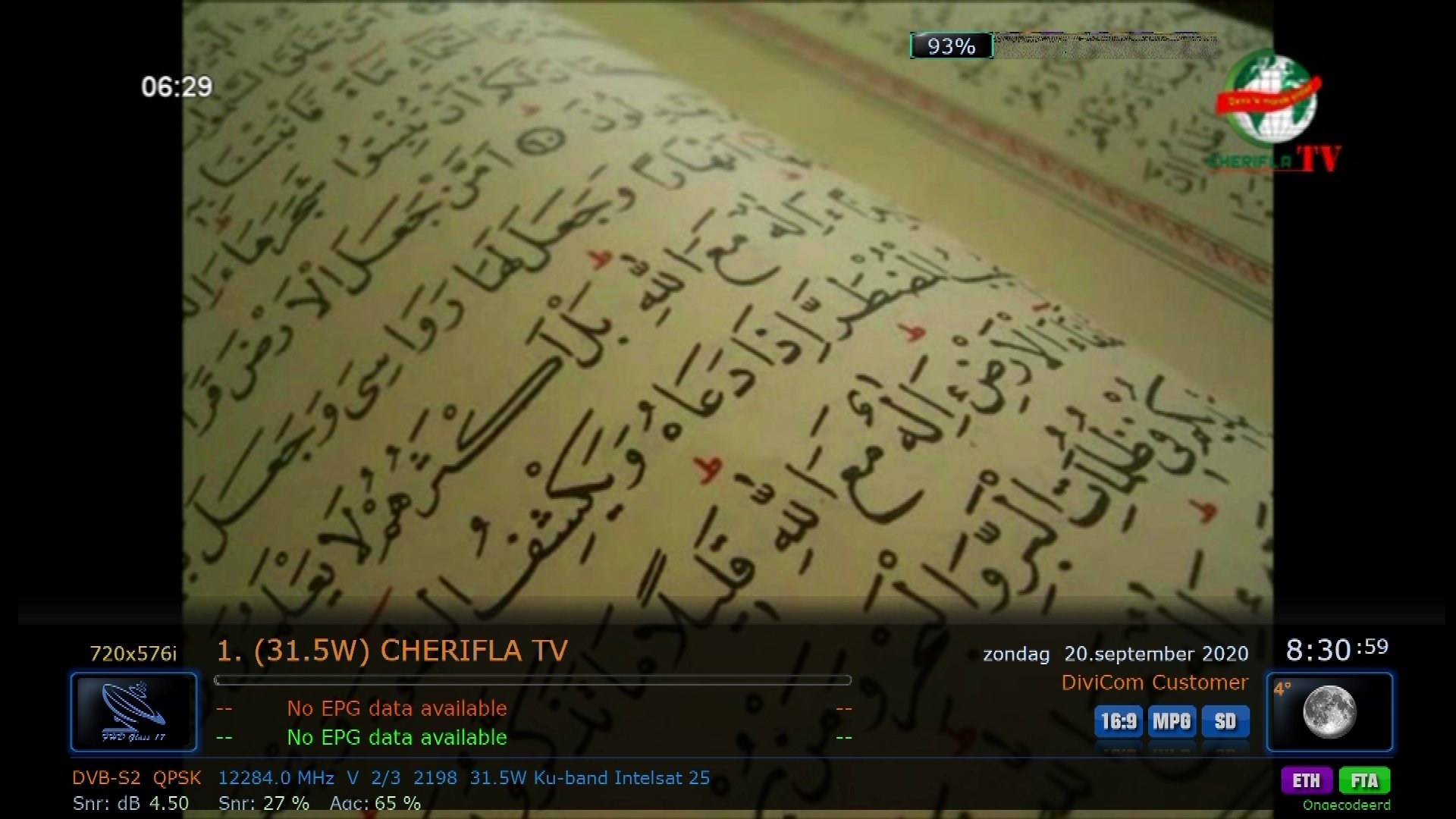

Ik heb dit weekend even met de prodelin ku 39 degrees feedhorn getest, maar ben nog op een paar punten niet tevreden. Allereerst heeft deze 6 gaten terwijl de flenslnb er 8 heeft. De 2 die in dezelfde lijn zitten als van die 6 hebben een andere afstand tot elkaar. Het gedeelte die in de klem moet komen is 23 mm tewijl de klem voor 40 mm is gemaakt.
Als ik die opvul en daarna bevestig heb ik te weinig afstelruimte en zit de klem tegen de flens, terwijl de feedhorn voor nog meer signaal nog dichter op de schotel moet komen ( ca 5 mm). Dus moet ik de feedstangen inkorten. Dit heb ik even gedaan. Toen had ik meer signaal als ik de feedhorn hoger (meer op het midden van de schotel) richtte.
Het signaal op nilesat was niet slecht maar bleef nog 2% achter bij de beste IBU, echter toen ik de schotel op 31,5 west had gericht had ik op de 3 afrikaanss zenders een signaal van 9 dB en Cherifla 3,0 dB was ook goed te ontvangen. Normaal had ik die zenders met maximaal 8,25 dB, dus nu 0,75 dB meer. Ik heb daarna de IBU weer teruggeplaatst en ga nog iets verbeteren met het gatenpatroon en het vergroten van die 23 mm naar 40 mm met een kunststof klem.
Wordt vervolgd....
aangepast door HansSurfer
  • Like 1

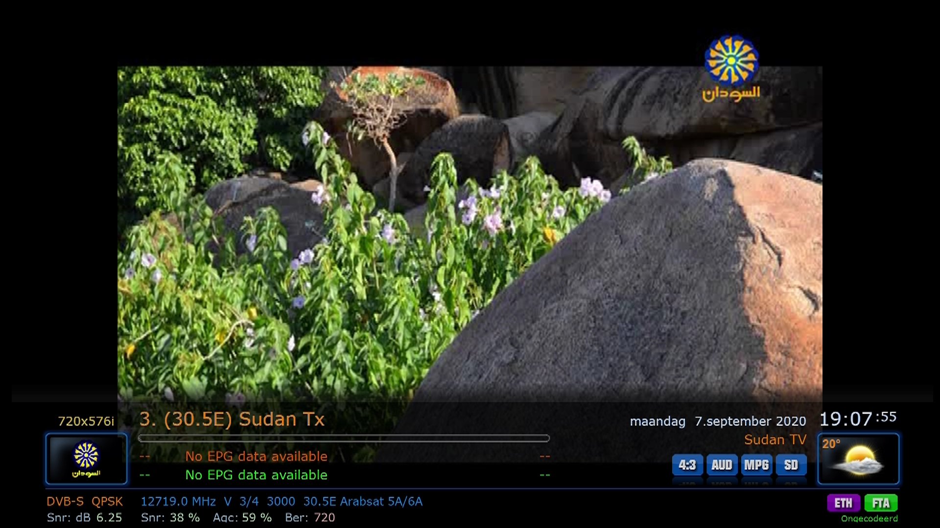

Sinds 1 september is Cherifla ook in de vooravond goed te ontvangen.
Of het komt door het weer of deze satelliet in deze periode beter te ontvangen in Nederland.
Arabsat 5A is vanavond erg sterk.
Sudan Tx met 6,25 dB en zelfs de arabische footprint met nu voor het eerst EriTV  met de hakken over de sloot.
Ook speelt het onbewolkte weer goed mee.

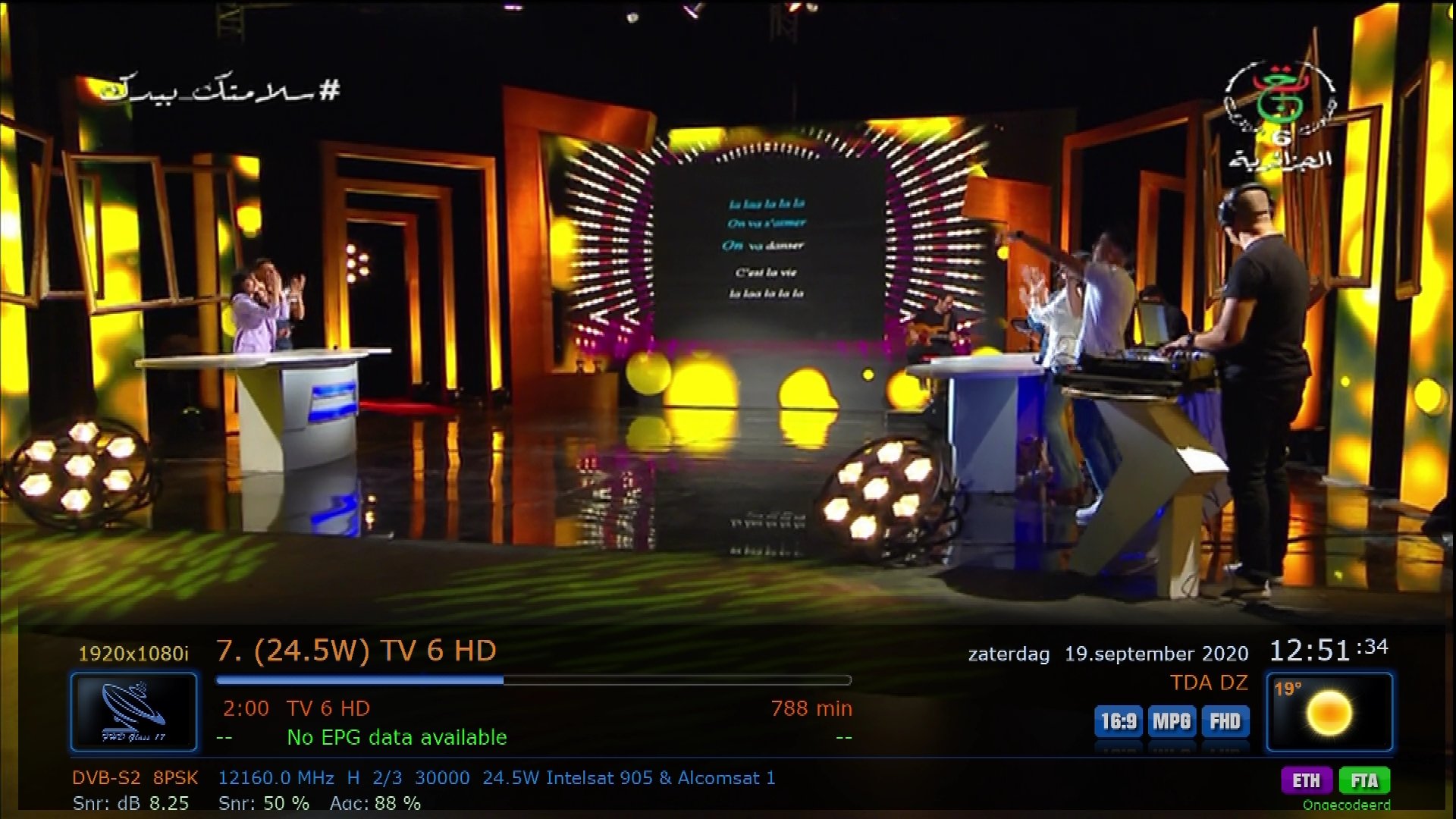

Er zijn voor diverse satellieten andere tijden waarop het ontvangst maximaal is.
Zo ontvang ik de Mena beam op 8 West het beste tusssn 19-20:00 uur
De transponders op 24,8 west zijn om 12-13:00 uur erg sterk.

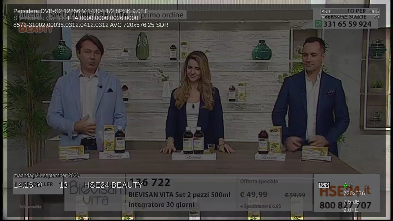

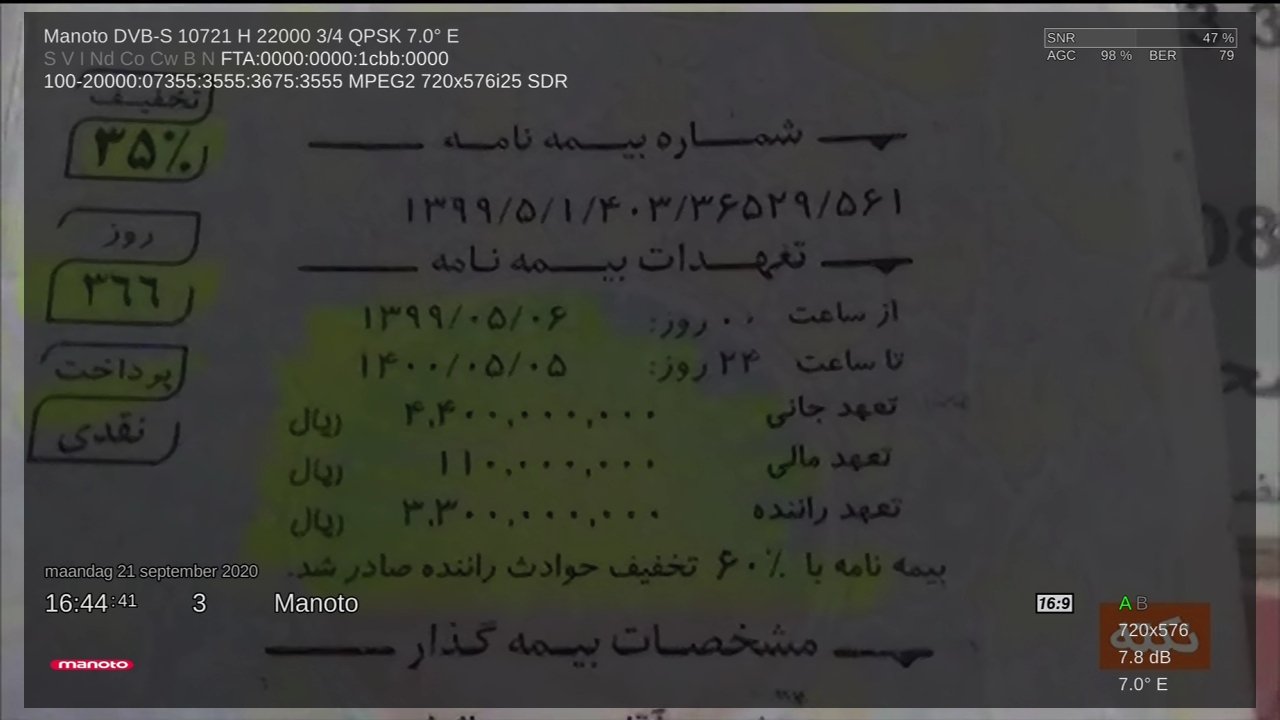

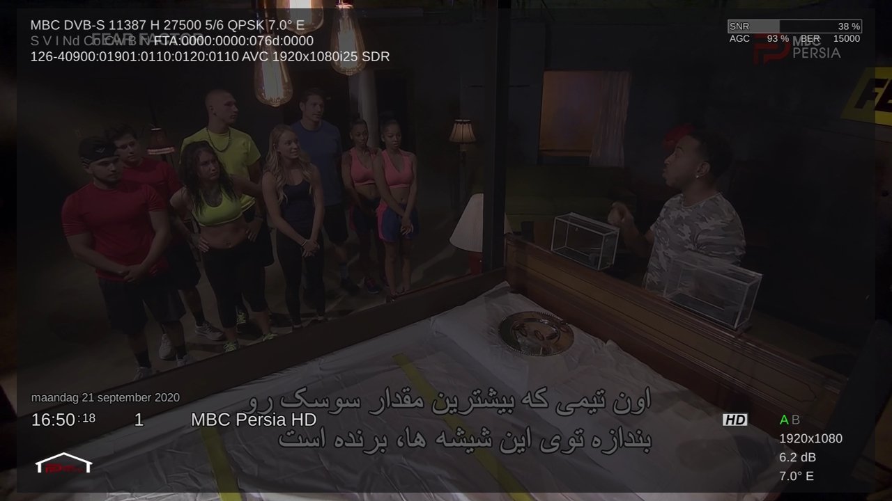

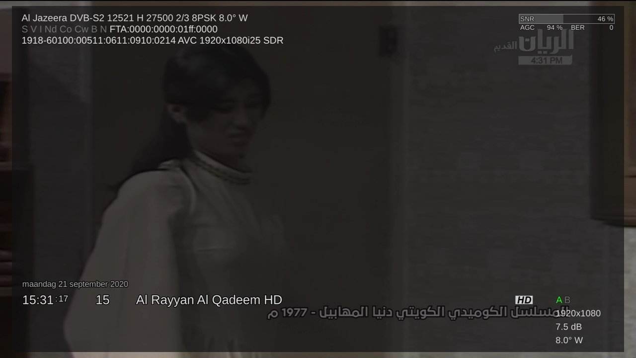

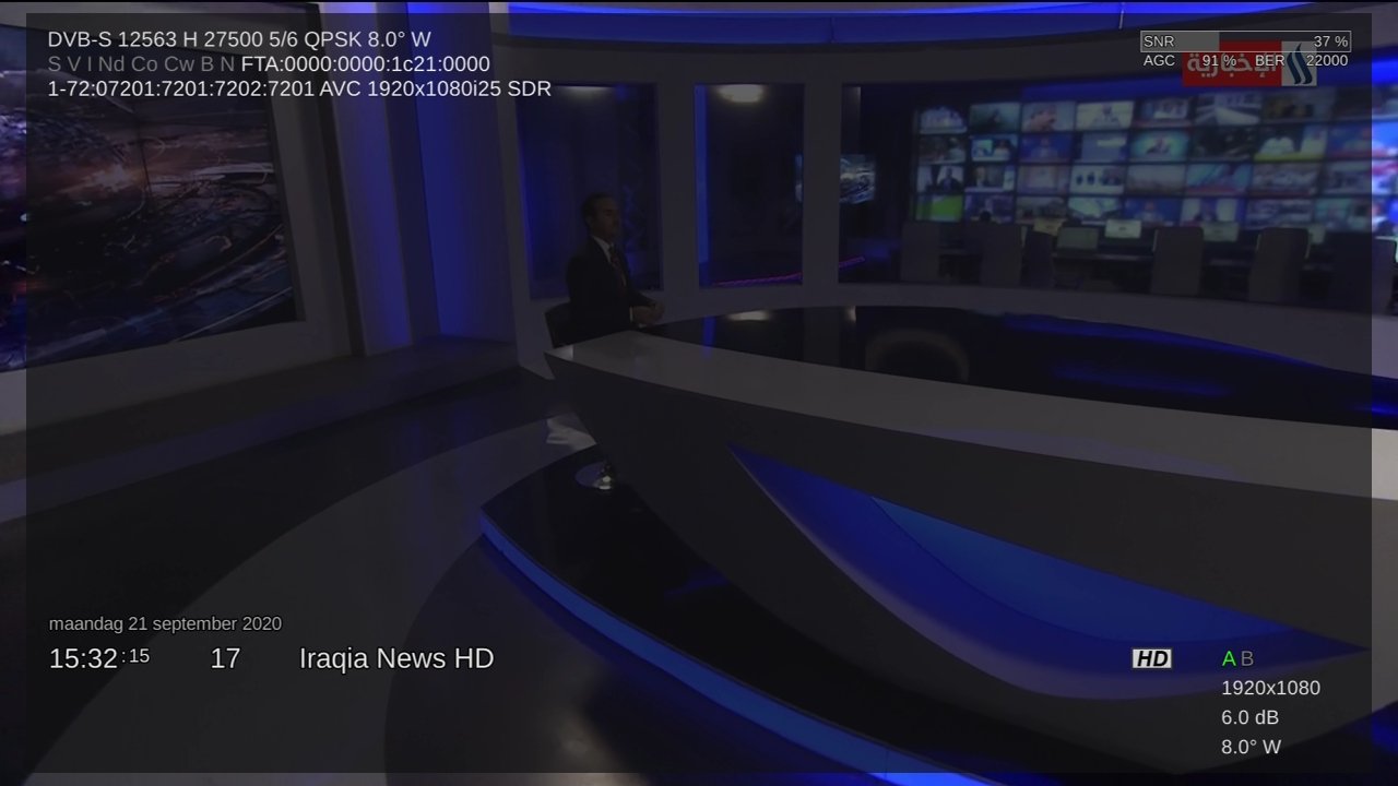

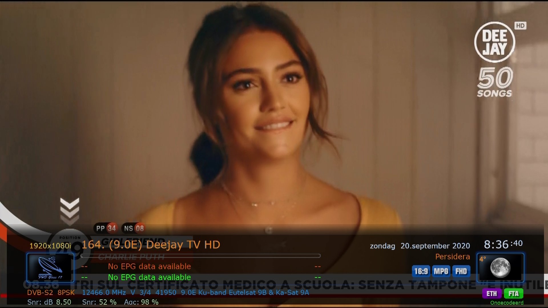

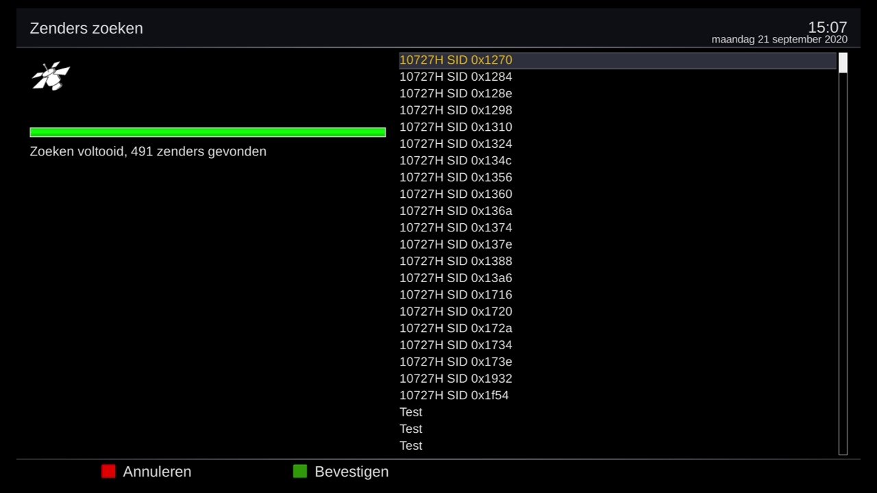

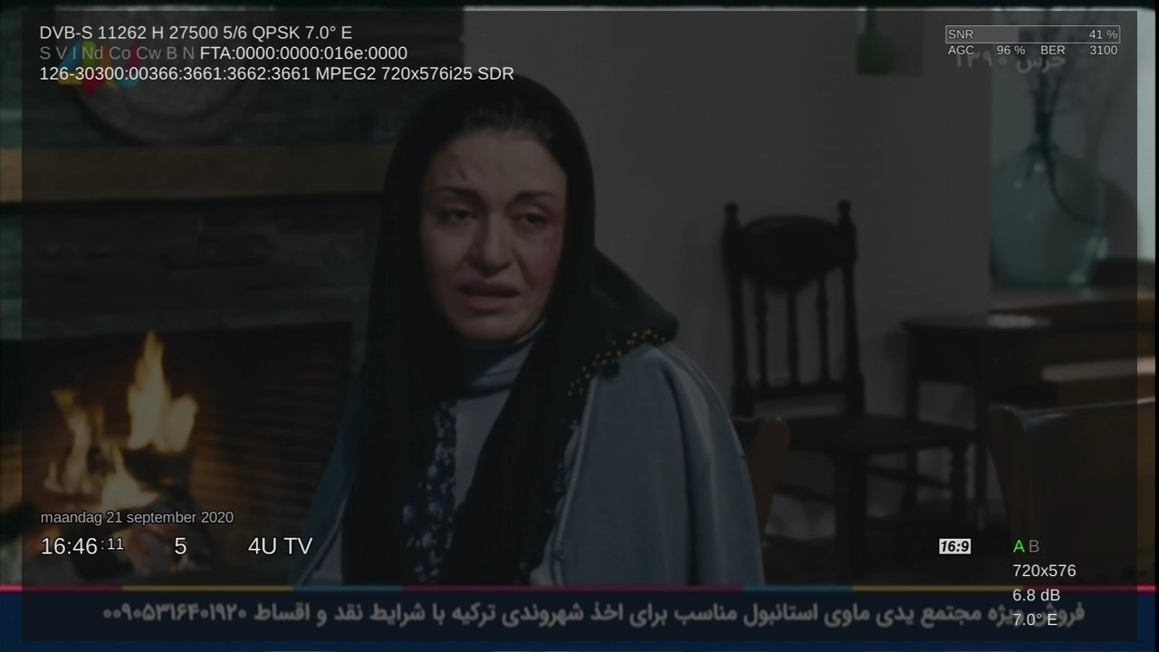

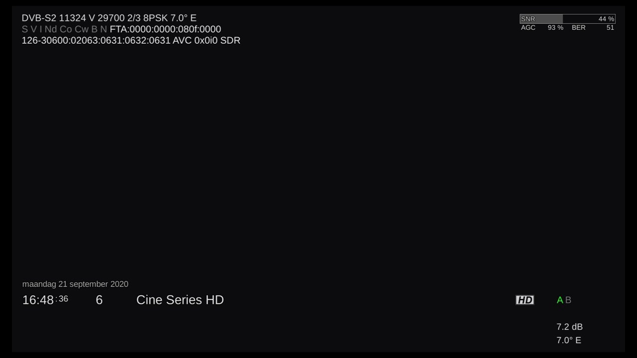

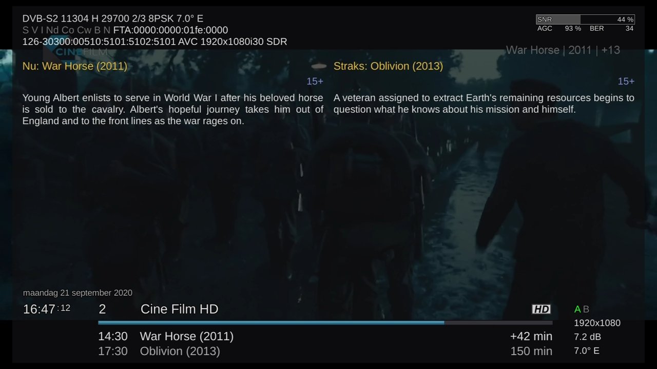

Triax 88 7 west en 8 west manuele scan + nw beam transponder 11658 en 1 transponder van de italy beam op 9 oost
aangepast door diamond
1 uur terug, HansSurfer zei:
Je hebt op 8 West altijd nog meer signaal dan hier in oost Nederland.
Bedankt voor het delen.
Hoe dan? heb nog eens de italy beam geprobeerd met de beste ibu ik haal 8.2db op 12256 van de rest niets 4 west middle east beam niets maar is normaal heeft 5.5db nodig een van de dagen eens 31.5 west proberen voor de rest is er niets meer te ontvangen tussen 19.2 oost en 34.5 west
