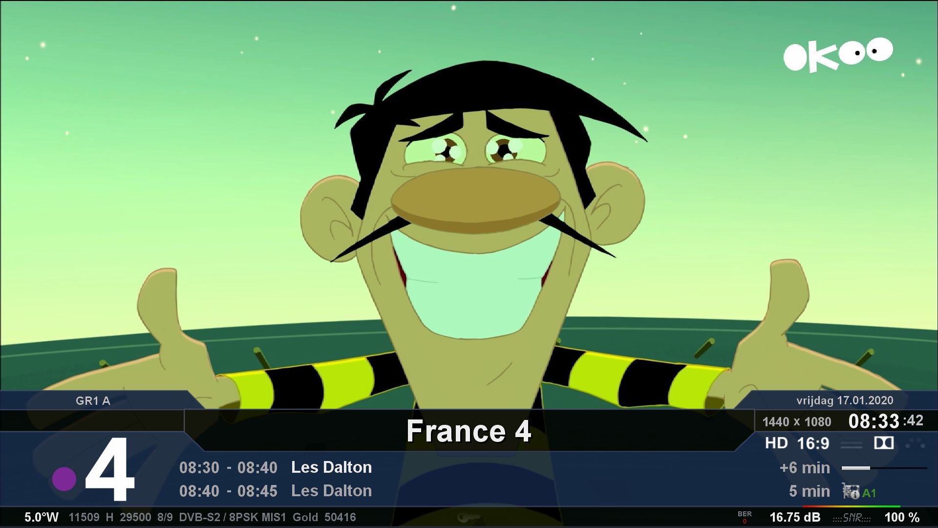

Nog mensen die op dit moment blokkerig beeld hebben op France 2, 3 en 4 via de multistream?
Ik kijk met mijn Edision Primo IP S2
op een Engelstalig forum heeft nog iemand met deze STB op dit moment gestoord beeld.

Ik krijg ook maximaal signaalkwaliteit, of toch niet minder dan anders... Maar toch is er nog iemand met een Edision Primo met dit probleem + iemand anders met een PC kaart die net hetzelfde probleem heeft. Echter als het signaal opgenomen wordt en in een ander formaat wordt afgespeeld op de PC, dan verdwijnt de storing!
Ik heb er geen last van, maar kan dat probleem wel reproduceren met mijn draaibare schotel op een dm920.
Wanneer ik mijn signaal verzwak door de schotel iets van de satpositie te laten afwijken,
fluctueert het signaal tussen de 12 dB en 14 dB waardoor er vaak gestoord beeld is.
Zet ik de rotor terug goed, dan heb ik 17 dB signaal en doet het probleem zich niet voor.
Het ligt volgens mij niet aan jouw receiver, maar eerder aan het ontvangstsignaal.

maar waarom hebben dan enkel de zenders uit die ene stream daar last van? Terwijl TF1 en andere zenders uit andere streams van dezelfde frequentie daar geen last van hebben?
En hoe komt het dat wanneer we dit signaal opnemen en op een pc met een andere videocodec afspelen, we geen last hebben van storingen?
