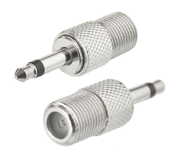

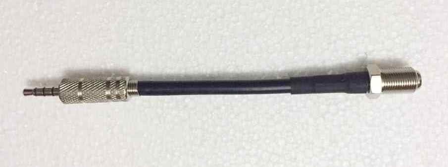

Ik heb ergens op ***** gezien, dat die zelfs kant en klaar te koop zijn.
Ja deze maar die kabel is ook flink stug. Ongeveer hetzelfde als een coaxkabel.

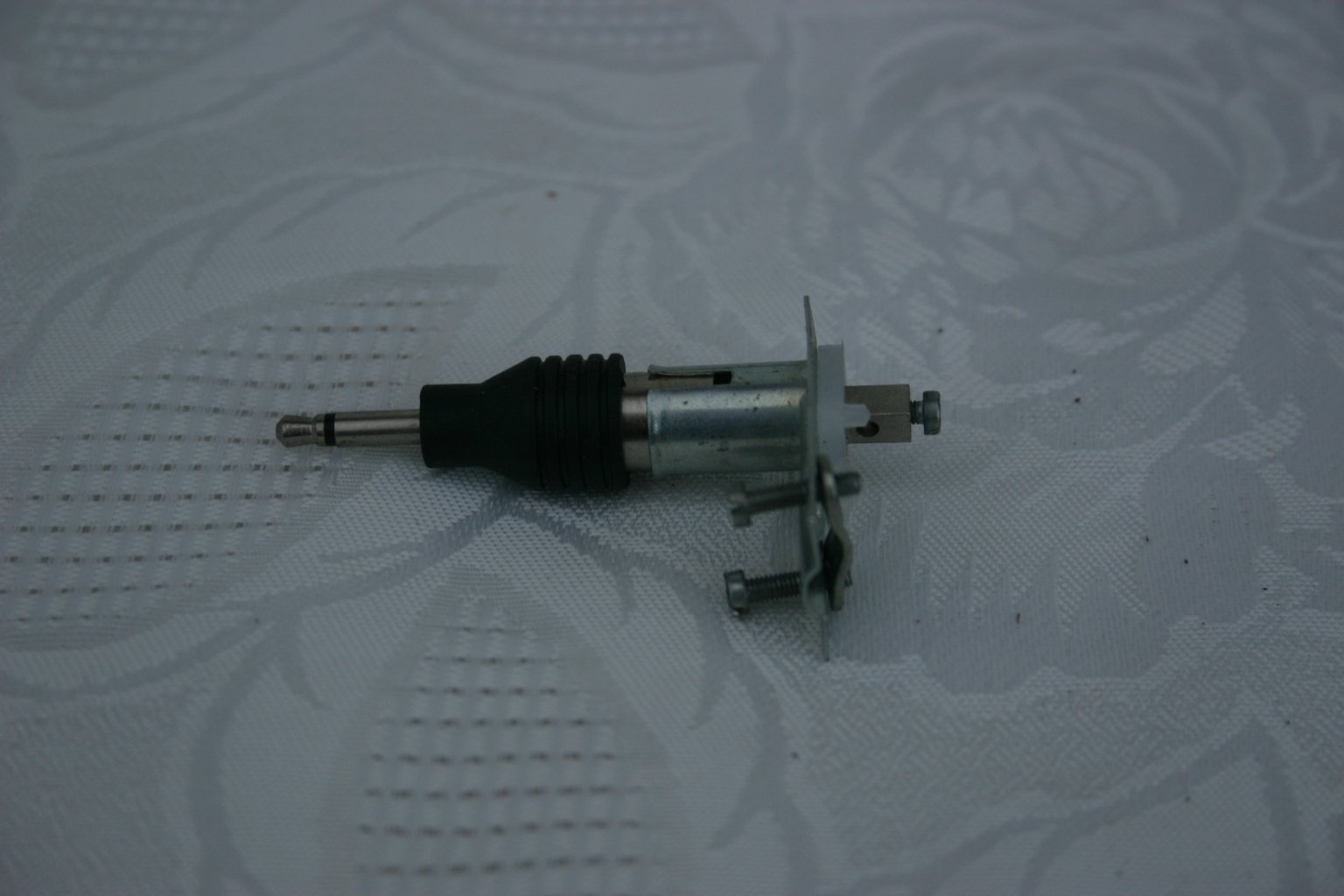

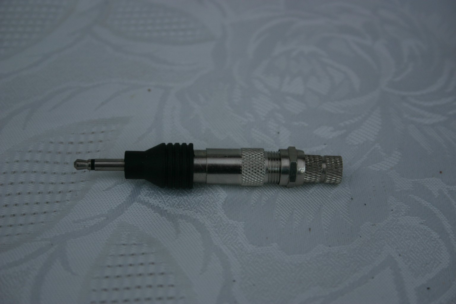

Hoe dan ook, zo´n verloop naar coax blijft klungelen.
Ikzelf zou aan de 3,5 mm plug een 10cm flexibel stukje afgeschermd (audio) snoer monteren en aan het andere eind de dikkere coaxkabel solderen. Stukje krimpkous erover en dan is het klaar. De impedantiefout is op zo´n kort stukje te verwaarlozen.
Lijkt me ook interessant, kan je wat meer technische uitleg geven hoe dit te werk gaat.
