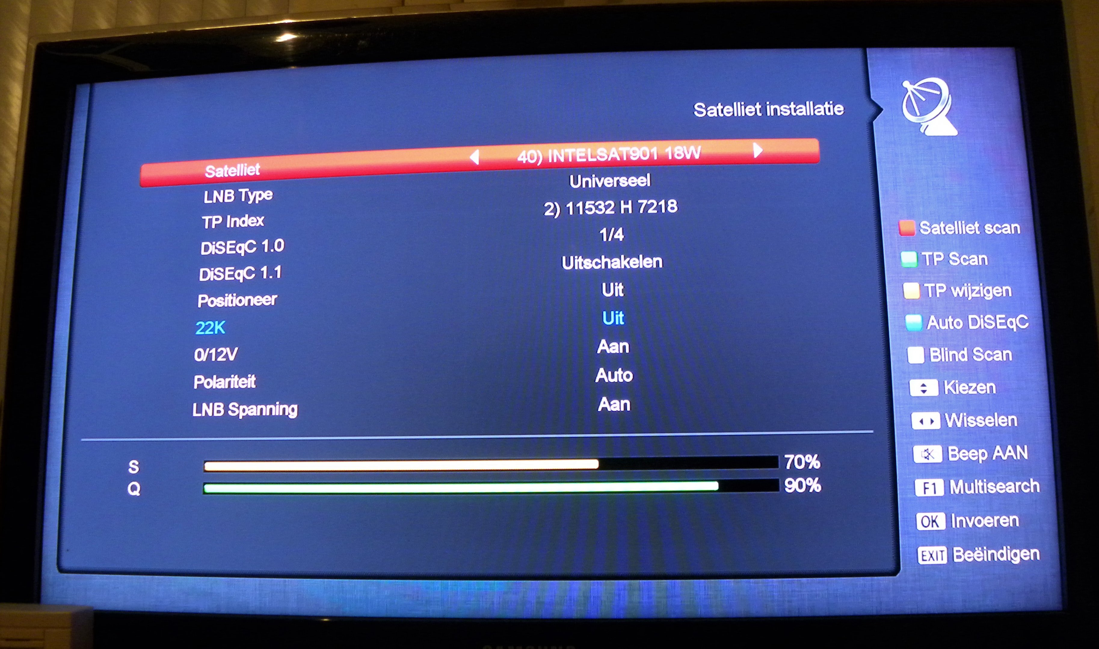

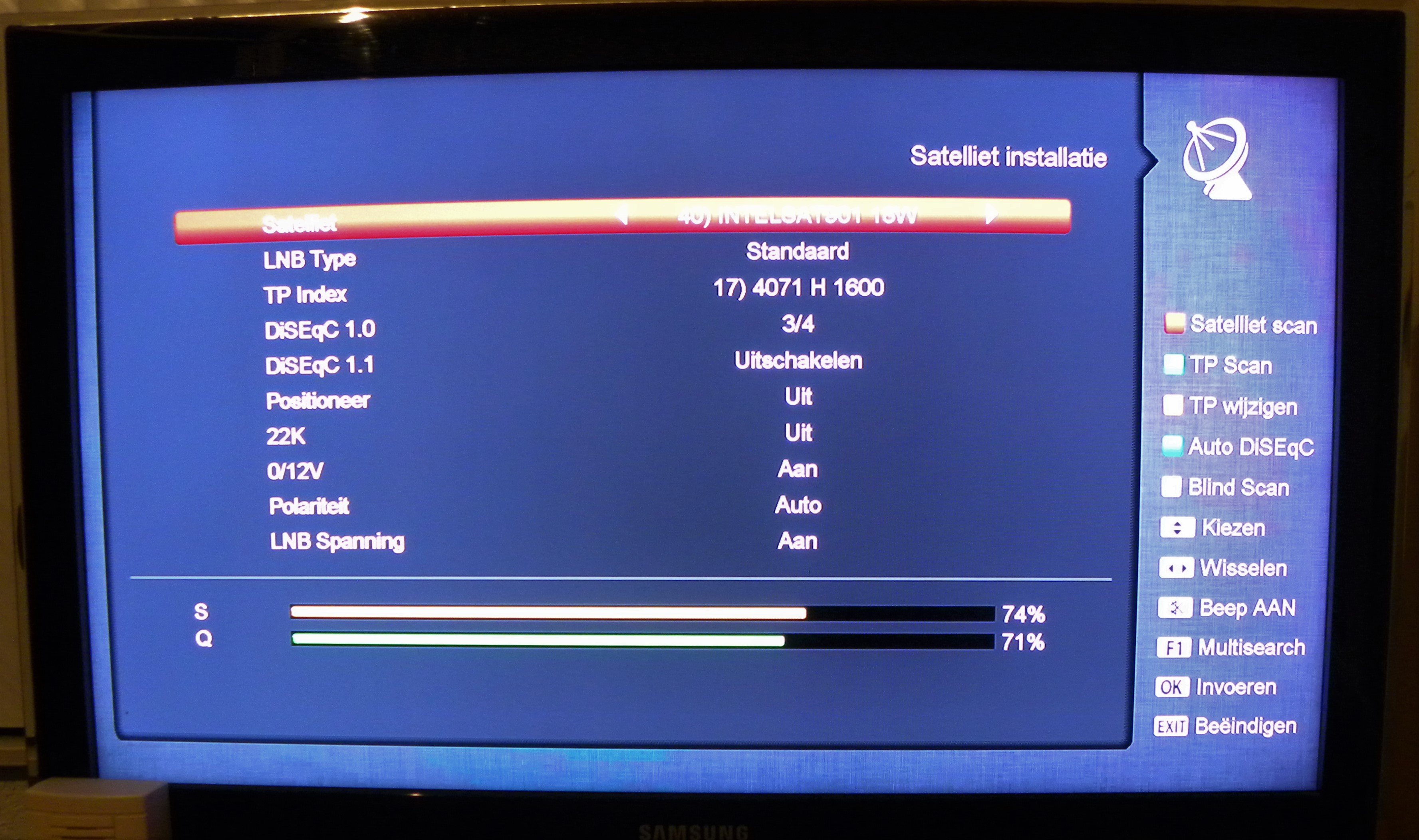

satkijker Geplaatst: 17 juni 2020 Geplaatst: 17 juni 2020 Beste "kannie" Ik heb een paar avonden gekeken wat er te ontvangen is op 18 west van de Ghana mux op 4033-R-9036 nu wil ik je niet ontmoedigen maar met mijn 2 lnb's en schotel van 180 cm helaas geen teken van leven. Nu weet ik dat er verschil in kwaliteit van lnb's is misschien dat er mede forumleden zijn die wel die zenders kan ontvangen en dat hier dan wil melden. En ja je kan wel met een KU lnb uitrichten op 18 west op frequentie 11532-H-7218 geeft een sterk signaal, en de data frequentie's 12662-H-20949 en 12730-V-25726 geven ook signaal. Mocht je nu je schotel op de goede satelliet afgesteld hebben dan de c-band lnb er op en in het menu satelliet installatie de lnb van universeel op standaard instellen en op de afstandbediening met de witte toets een blind scan doen en kijken wat er eventueel te ontvangen is. Op de frequenties (H=R en V=L) 4094-H-3906 en 4071-H-1600 en 4010-H-6730 signaal en beeld, en op 4018-H- 4444 en 3966-V-11850 alleen signaal Als je op een ingestelde frequentie 11532-H-7218 draaiend naar de satelliet gaat zoeken kan je de mute knop op de afstandbediening indrukken dan hoor je regelmatig een toeter geluid en op de goede satelliet een aaneen gesloten toeter signaal. Niet iedere ontvangers geeft signaal in de ku band maar dit zijn Sab titan micro se ontvangers die dat wel doen. Van horen zeggen of zelf uitgeprobeerd?

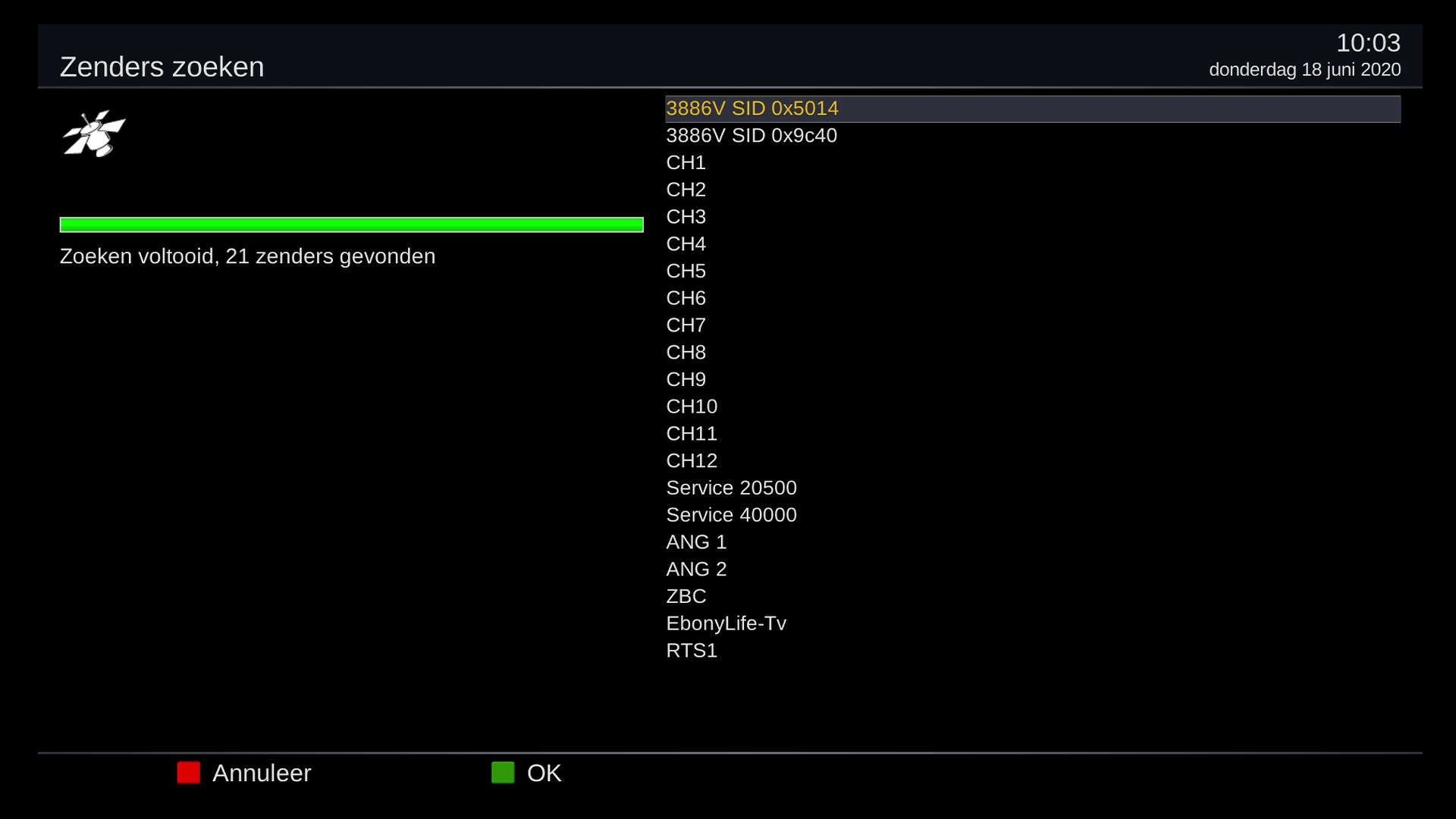

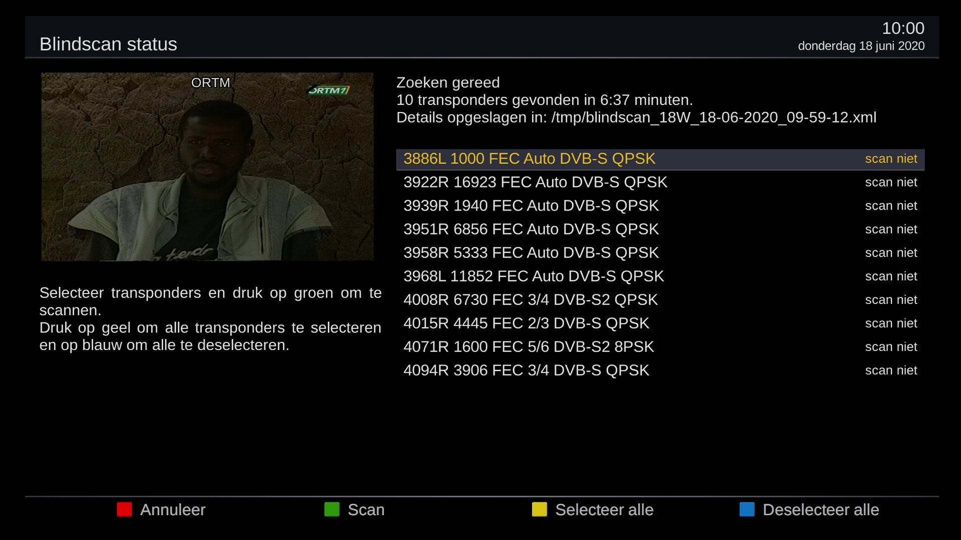

Plepkeshenkie Geplaatst: 18 juni 2020 Geplaatst: 18 juni 2020 Ook even gekeken op 18 west Met C Master 180 cm resultaat gelijk aan die van satkijker Met 2 m offset zie onderstaande resultaten maar geen spoor van de Ghana kanalen. Ik heb deze transponder in het verleden wel kunnen ontvangen Channel master 180 cm draaibaar 31,5 west tot 76,5 oost met lnb revolver met Circ ku band lnb, 1 keer Ku band lnb, Inverto Ka Ku en lnb voor 26 oost amateur band T90 schotel sat posities 42, 39, 28, 23,5, 19,2 16, 13, 9, 4,8 en 0,8. Unimesh 3,10 m met 2 keer C band lnb Ontvangers Octagon sf8008, Extrend 9500, Edision Mio 4k, Zgemma H9 twin TBS 5927 USB Alles tijdelijk buiten gebruik.i.v.m verhuizing.
