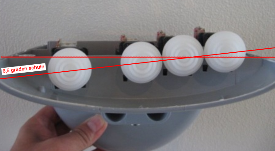

Ik ben eigenlijk wel benieuwd hoe jij de schotel zo makkelijk 5 graden schuin kon zetten. Dat gaat alleen maar makkelijk als je een hoekmuurbeugel hebt en de Astra 19,2 bijna recht op de muur staat. Dan heb je meestal wel voldoende ruimte op de bevestigingsgaten om de beugel 5 graden te kantelen.
Hoe je de schuinte uitrekent is eigenlijk heel eenvoudig.
De lnb's in de Multytenne staan onder een schuine lijn van 6,5 graden. Je berekent dan onder welke hoek de 4 lnb's op de locatie moeten staan met de Astra 19,2 als uitrichtsatelliet en het verschil is de schuinstand van de Multytenne.
