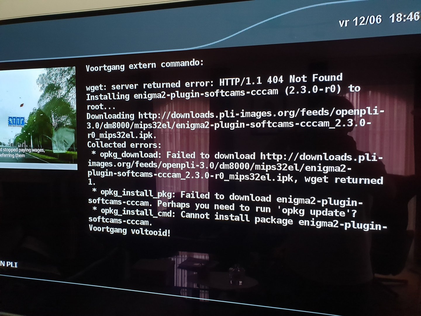

De free to air kanalen werken nu weer, de opgeslagen programma's op de harddisk spelen ook. Echter de Canaal digitaal kanalen werken niet.
De S/W is OpenPli
Ergo er is iets mis met het lezen / herkennen van de smartcard.
ik zie in het setup menu "Sofcam / CI" daar zie ik vier Slots.
(Herstel / Initialiseren etc doet niets)
Op het forum zie ik dat er CCCam software nodig is.

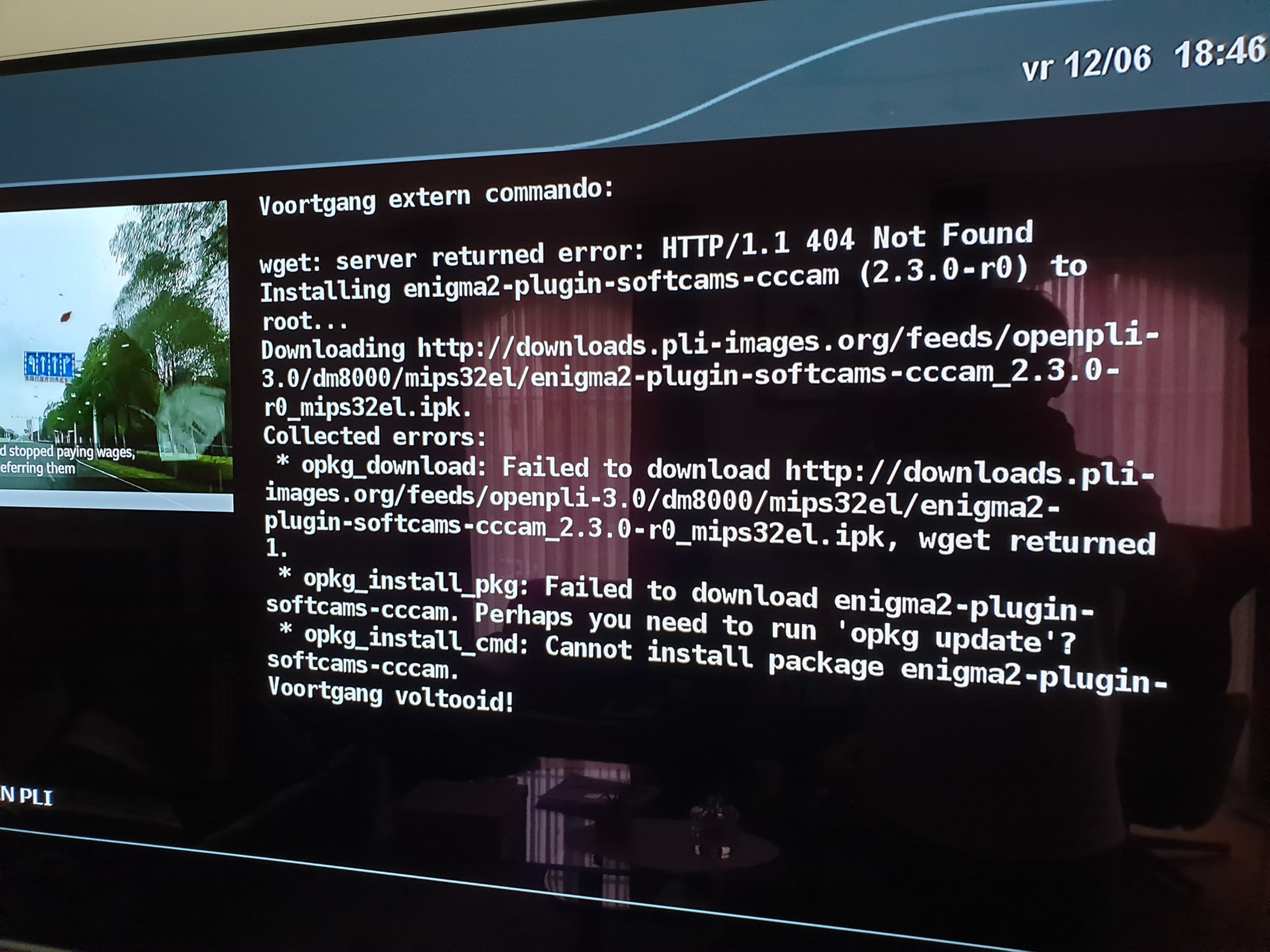

Die heb ik gevonden onder de plugins "cccam 2.3.0 Softcam;
Bij het ophalen krijg ik echter een foutmelding, met een suggestie "to run opkg update"
Zie ook bijgevoegde foto

Welke OpenPli staat er nu op? En CCcam 2.3.0 wil je nu niet meer gebruiken. Zet er OScam op. De OpenPli versie stelt meteen de interne readers in voor gebruik met de Canal Digitaal kaart...

Opgevallen in je screenshot
Aan de feed url te zien een hele oude OpenPLi versie 3.0.
Mijn advies is om er eerst een recente image op te zetten en dan de softcam te installeren.

Het zal inderdaad wel een hele oude OpenPli zijn, er is na de installatie nooit meer iets veranderd.
