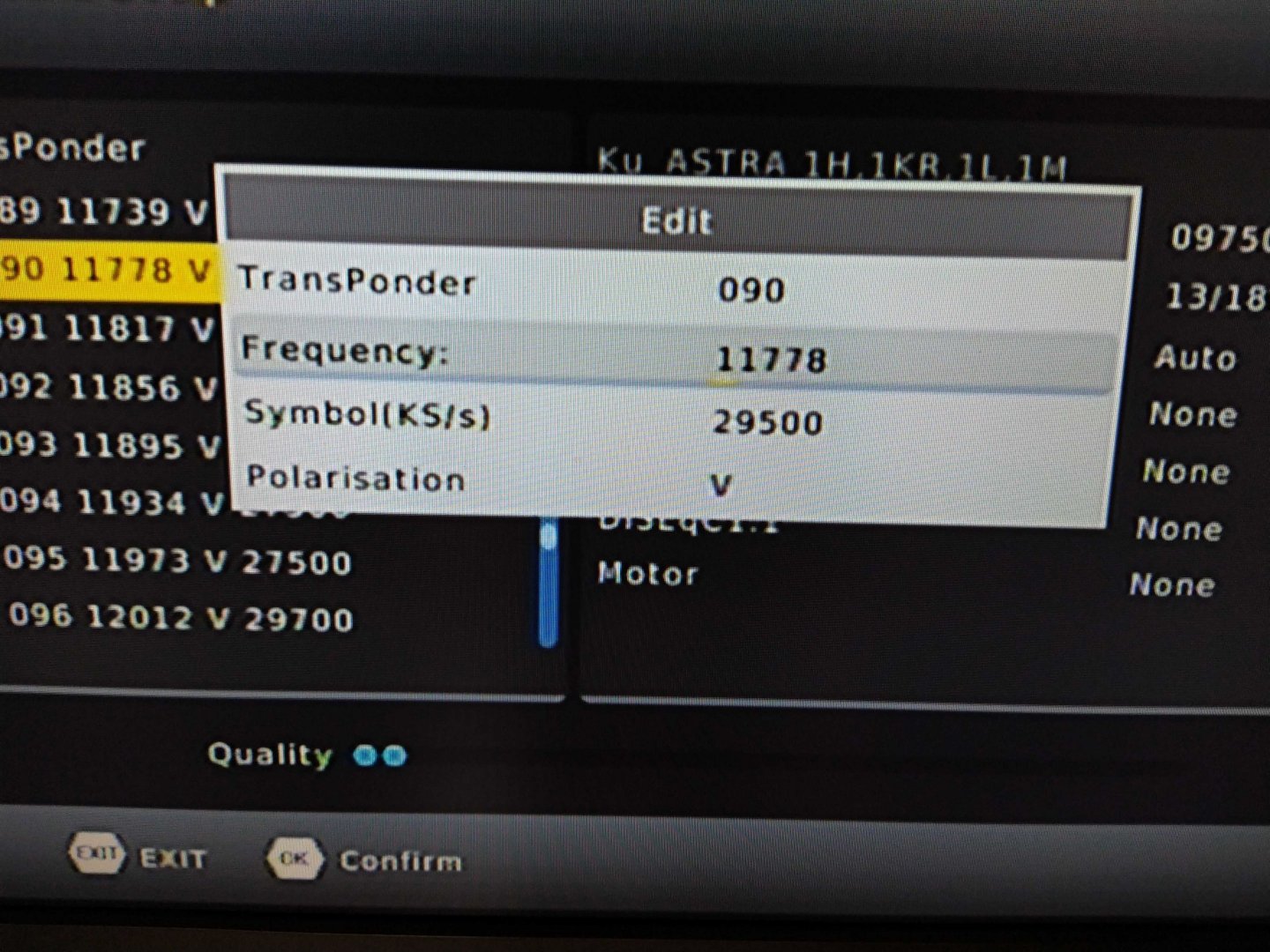

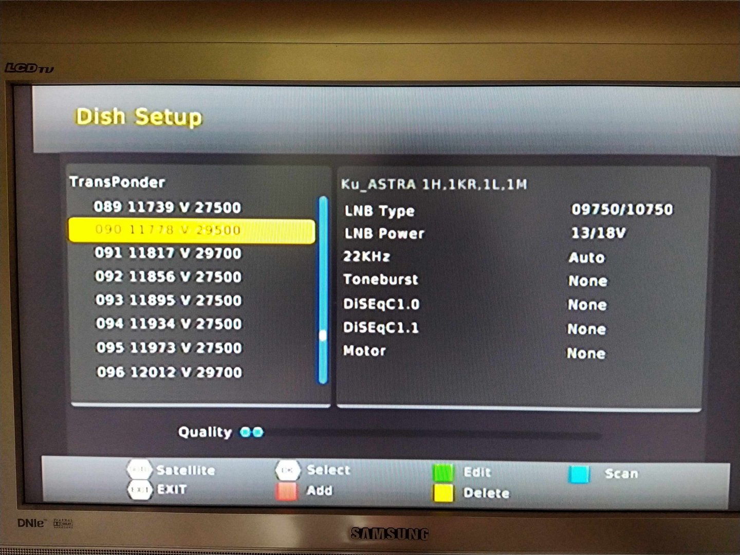

nou om even te documenteren dat ik zo'n situatie nog nooit ben tegengekomen, als je wel al 400 FTA zenders hebt, moet je geen blind scan uitvoeren maar een transponderscan
hoe dat op je xoro gaat staat beslist in de handleiding
Dat heb ik dus ook gedaan: alles transponders die in de lijst staan van de ontvanger afgescand. 118 transponders in totaal, inclusief de zelf toegevoegde transponder voor BVN.
ja ik weet het niet zonder de handleiding zelf helemaal door te spitten waarom die zenderlijst (voorgeprogrammeerd) geen nieuwe zenders vindt.
Zul je toch even door heen moeten lezen.

met die getallen zou je bijna denken dat de v/h omschakeling niet werkt.
Dat is de 13/18 Volt omschakeling op de LNB.
Verticaal is 13 Volt.
Je zou eens kunnen kijken of je wel andere transponders ontvangt welke verticaal zijn gepolariseerd.
Een nieuwe LNB kost een paar Euro, even uitwisselen en dan nog eens kijken?

Dat heb ik al helemaal gedaan. Ik heb de voorgeprogrammeerde lijst ook nooit gebruikt, aangezien deze op Duitsland gericht is. De zenderlijst heb ik nu iedere keer helemaal opnieuw leeuwen bepalen.

Zo'n vermoeden had ik ook al. Ik heb mijn oude duo-LNB van Canal Digitaal bij me. Ik ga die erop zetten. Helaas is het weer nu niet al te best en een fatsoenlijke ladder ontbreekt momenteel ook, dus ik moet het even uitstellen tot morgen of dit weekend. Wordt vervolgd.
