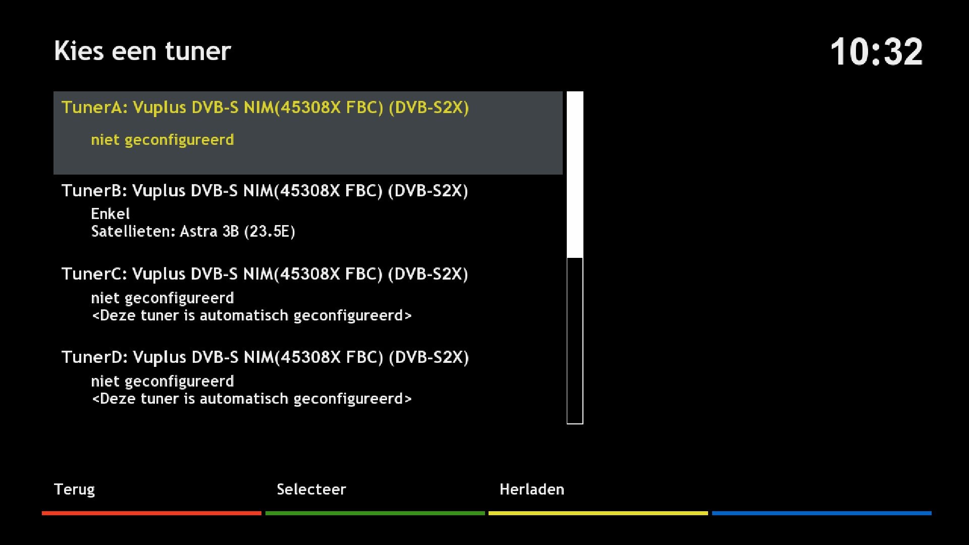

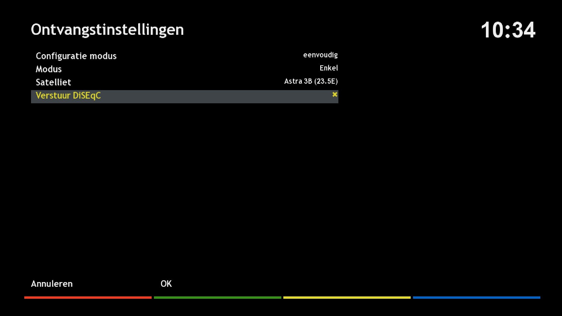

Tonskidutch Geplaatst: 5 september 2020 Geplaatst: 5 september 2020 @Jürgen, kun je ons nog een screenshot maken van de tuner configuratie, dus ook het tweede scherm set voltage 22kHz etc You Better Hide Yello, Heidi Happy
Jürgen Geplaatst: 5 september 2020 Auteur Geplaatst: 5 september 2020 Hierbij de 2 screenshots. Ik denk dat jij deze 2 schermen bedoeld maar ik zie geen (tweede) scherm waar de 22kHz optie zichtbaar is. MacBook Air M2 2022 - iPad Air 2021 - Iphone XR - Apple TV 4 2021

Tonskidutch Geplaatst: 6 september 2020 Geplaatst: 6 september 2020 21 uren geleden, Jürgen zei: maar ik zie geen (tweede) scherm waar de 22kHz optie zichtbaar is. ja klopt dat heb je niet bij configuratie modus "enkelvoudig" mijn foutje Je hebt die DVB-S2x FCB tuner ook uit December 2019, ik zou jou winkel van plezier er op aanspreken en een garantie claim stellen. You Better Hide Yello, Heidi Happy
