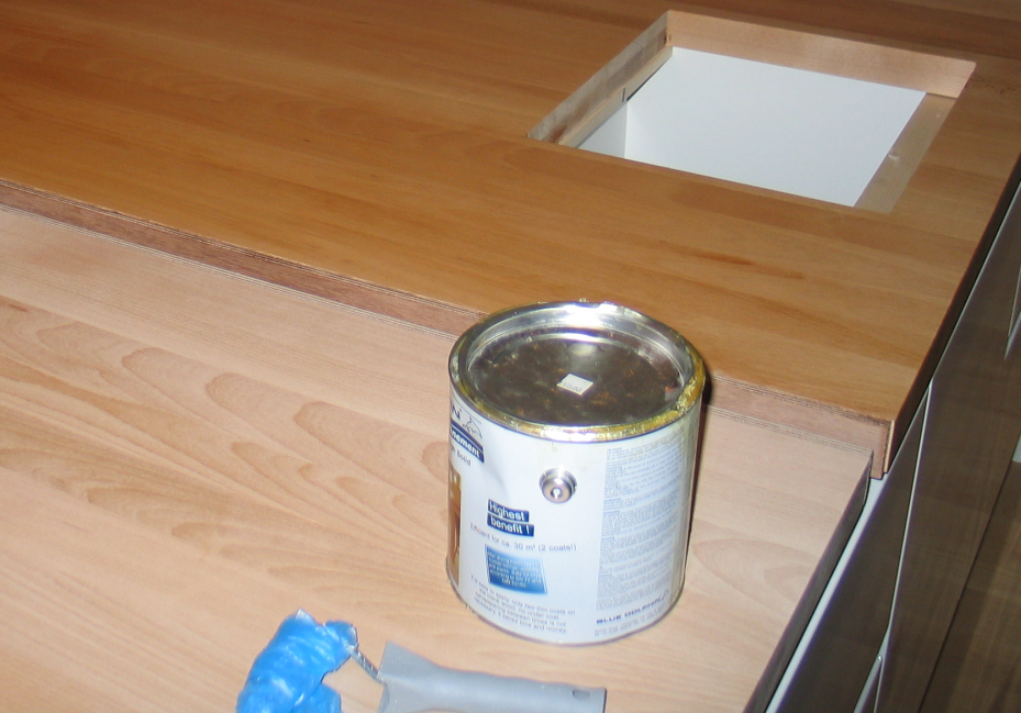

Tonskidutch Geplaatst: 16 september 2020 Geplaatst: 16 september 2020 Er is ook de bekende Osmo Wax Oil, maar alles wat je op onbehandelt hout smeert levert ook meteen een intensievere kleur op. zoals bij dit beuken aanrechtblad, zie afbeelding waar het ene deel al behandeld is en het andere nog niet BOMBS Faithless, Harry Collier
