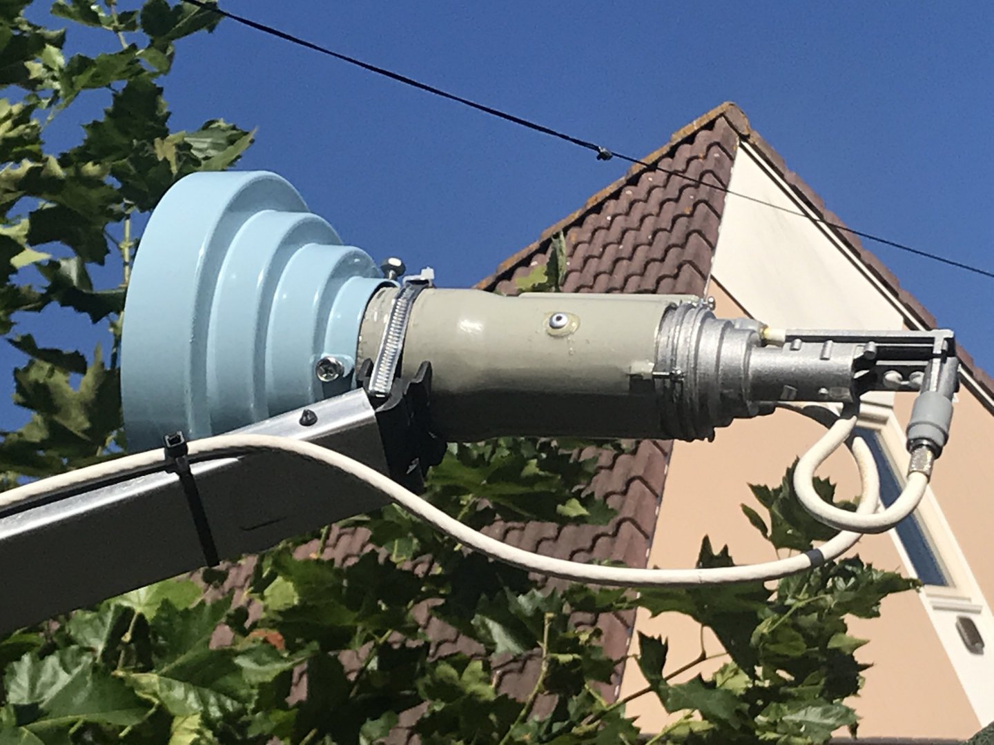

MrDish Geplaatst: 18 september 2020 Auteur Geplaatst: 18 september 2020 (aangepast) Zou het ook nog aan de draadjes kunnen liggen ,dat die (toch) omgewisseld heb. van de Servo motor.. Op de foto (die ik geplaatst heb) is het de Ku band. 18 september 2020 aangepast door MrDish

MrDish Geplaatst: 18 september 2020 Auteur Geplaatst: 18 september 2020 (aangepast) Kan hem verders locken ,alleen de BER komt niet uit de hoek. en de naam ERTU komt door ,verders géén positie van graden , Neem aan 20 graden ,gelijk naast astra 19.2 Denk dat ik in de Feedhorn wat moet verdraaien (plaatje /schijfje)?! Mvg 18 september 2020 aangepast door MrDish
MrDish Geplaatst: 18 september 2020 Auteur Geplaatst: 18 september 2020 Vermoed dat ik het gevonden heb. morgen verder. Mvg

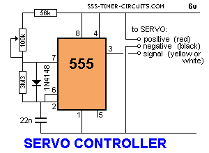

MrDish Geplaatst: 19 september 2020 Auteur Geplaatst: 19 september 2020 Hoi hoi , Een servo motortje die bij de C-band hoort voor het draaien van het antenne ,is die ook apart te bedienen met 5 VDc. en zo ja hoe . mijn ontvanger is (te oud) om er Satellieten in te stellen ,dus 20 graden wil niet . het antennetje in de feedhorn stond verkeerd ,die (handmatig) met fingerspietsegeful vedraait en hoppa op de Satlook dikke vette Lock. Dus ; kan ik die apart bedienen. Mvg
MrDish Geplaatst: 19 september 2020 Auteur Geplaatst: 19 september 2020 Zooo , handbediend komt hij binnen ,20 E ,Arabsat 5C JMC en Harmonic . Mvg

duitsland Geplaatst: 19 september 2020 Geplaatst: 19 september 2020 Je moet met je Chapparal Corotor even weten dat lineaire signalen niet zo sterk zijn dan Circulaire signalen. Daar komt nog bij dat de hardware sterk verouderd is met nog ruisgetallen van 1.2 of 25 Kelvin op C band. Op KU is natuurlijk een alternatief antennetje gemaakt die veel verlies veroorzaakt. Ik heb mijn Corotor jarenlang op een Triax 1.40 mtr gehad en was daar in het analoge tijdperk dik tevreden mee. Zelfs een keer een Gorizont uitzending ontvangen op 80 graden oost! Analoog uiteraard. En dat is het probleem met oudere hardware. De LO,s zijn te onstabiel voor digitale uitzendingen. Maar die tijd was ook voor mij toen de tijd zo leuk, dat ik mijn Echostar 7000HD nog steeds op een droge plek bewaar Mijn Topper toen de tijd Dreambox 920UHD FBC kabel tuner en 2 interne Sat tuners. SSD 500GB Triax 110cm met een Homemade C/KU band LNBF draaibaar tussen 80,0 oost en 67,0 west. Triax 78cm vast met CDS Triple lnb.

Drs. IJzerbout Geplaatst: 20 september 2020 Geplaatst: 20 september 2020 (aangepast) Op 19-9-2020 om 10:29, MrDish zei: is die ook apart te bedienen met 5 VDc. en zo ja hoe . Vergroten Je hebt hier een servo sturing voor nodig. Is zelf te maken met bijvoorbeeld een NE555 IC-tje. Het genereert een pulstrein. Hier het schema. Een handige Harry zet het zo in elkaar. 20 september 2020 aangepast door Drs. IJzerbout “On ne voit bien qu´avec le cœur. L´essentiel est invisible pour les yeux”.
