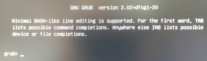

Na een reboot (vanaf mijn laptop met putty) was mijn Debian PC niet meer bereikbaar.
Achter het scherm gaan zitten zag ik het volgende;
Na een Exit start Ubuntu gewoon op en zie ik dezelfde structuur als in het vorige plaatje.
Ik kon daarna via mijn laptop wél Ubuntu bereiken en domoticz startte gewoon op.

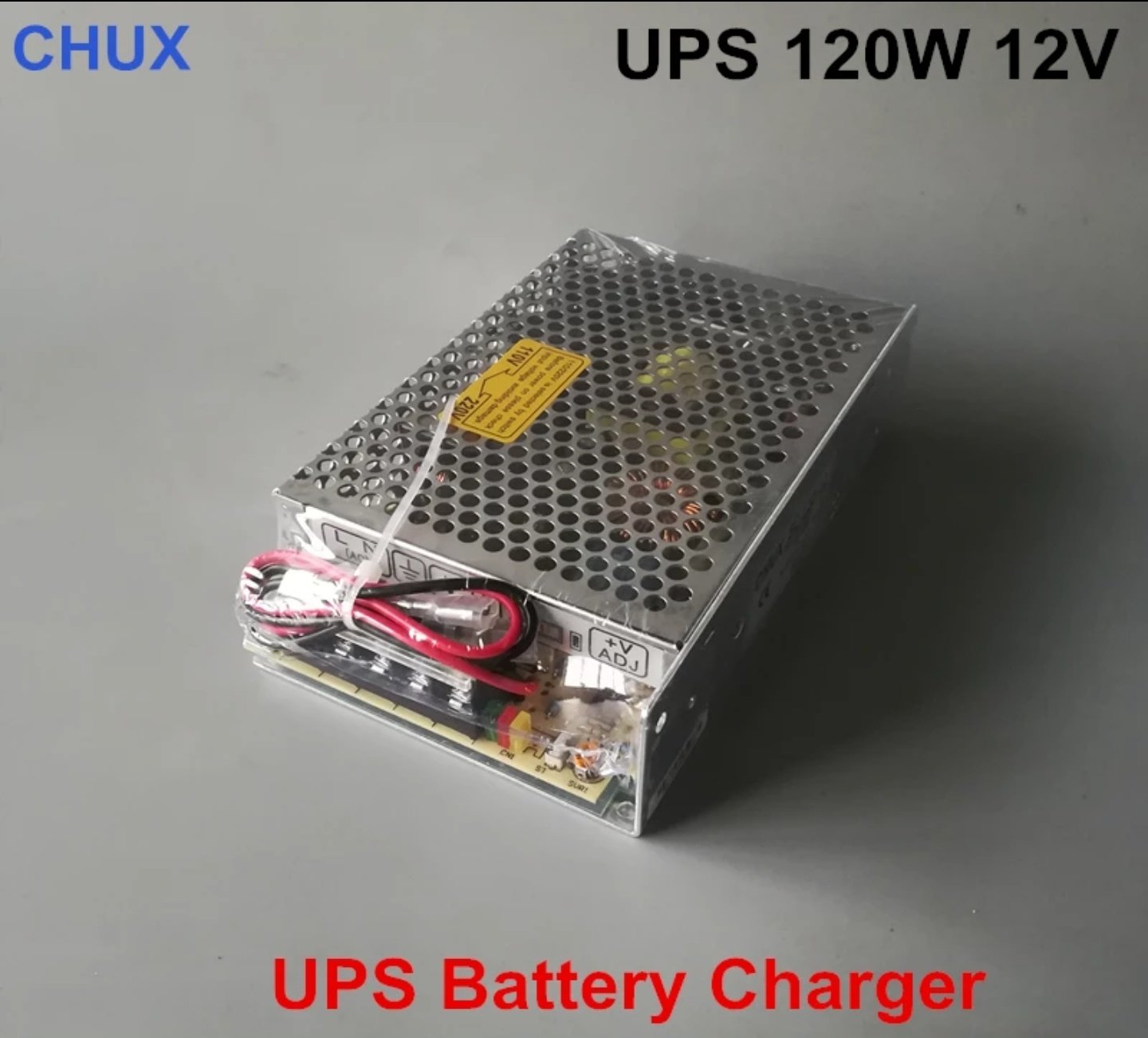

Ik weet niet wat de voeding van je mini pc voor uitgangsspanning heeft, maar als het 12v is, dan kan je misschien zoiets gebruiken:
Voeding met een lood accu aansluiting. De voeding houd de accu geladen, en als de netspanning wegvalt, dan gaat hij ononderbroken door vanaf de accu. Dus gewoon een simpele UPS, die relatief efficiënt is. Kost nog geen $23 incl. verzendkosten...

Want met een reboot krijg ik dat schermpje. En normaal gesproken
maak ik geen gebruik van de GUI. Deze kan ik ook uitschakelen naar
wat ik ergens heb gelezen.
Het komt waarschijnlijk omdat de MBR op een verkeerde plek staat,
zie enkele berichten terug.

Uiteindelijk werkt alles weer maar linux blijft met het scherm (bij opstarten)
komen van Grub.
Na een exit start hij door.
Hoe omzeil ik die Grub?

Ik zie dit nu pas.... Ja, het gaat goed, aangezien dit waarschijnlijk gewoon wordt geschakeld door een paar diodes (dus niets actiefs)  Maar.... Een UPS heeft toch echt in de naam "uninterruptible", en zou gewoon zonder merkbare onderbreking moeten omschakelen. Ik heb persoonlijk nog nooit een standby UPS (wat die van jou blijkbaar is) gezien die te traag was / te laat was met omschakelen...
Even voor de duidelijkheid, er bestaan twee hoofdsoorten UPS; de standby UPS waarvan de inverter en batterijen pas wat gaan doen als de spanning wegvalt (vaak te herkennen aan het klikken van een relais wat de inverter online brengt), en een "double conversion" UPS waar de inverter altijd de voeding verzorgt. De gelijkrichter en de batterijen staan altijd onder "belasting" van de inverter. Nu zullen de batterijen in die setup dus alleen wat doen als de spanning wegvalt van de ingang van de gelijkrichter.
Wat jij beschrijft kan ook komen door het ondergedimensioneerd zijn van de voeding van je computer. Als die altijd op max. wordt belast, dan kan dit gebeuren. Normaal gesproken zou een PC voeding een onderbreking van 20 - 30 ms moeten kunnen opvangen door de capaciteit in de voeding... En de standby UPS die ik heb gebruikt, schakelden meestal binnen 20ms over naar de batterijen....

@Con Wat je eventueel kan proberen is, als je het nog beschikbaar hebt, booten vanaf dezelfde CD/DVD/USB stick als je gebruikt hebt om te installeren, maar dan in plaats van installatie, voor de rescue mode te kiezen. Dan kan je daarmee de Grub bootloader terugzetten.
Je kan ook een terminal venster openen, en dan met "sudo grub-install" (hij zal vragen om je wachtwoord) de loader terug te zetten.
