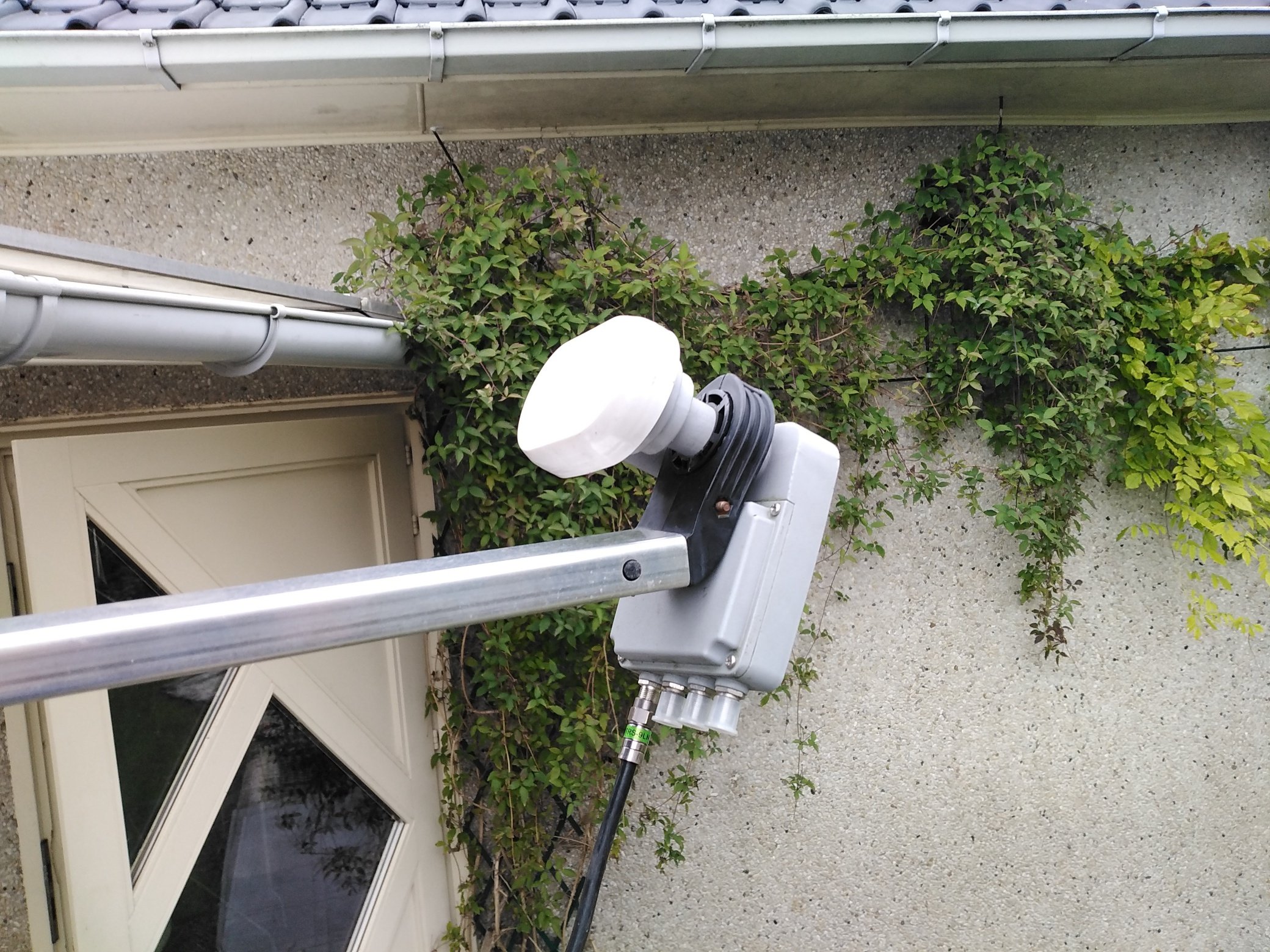

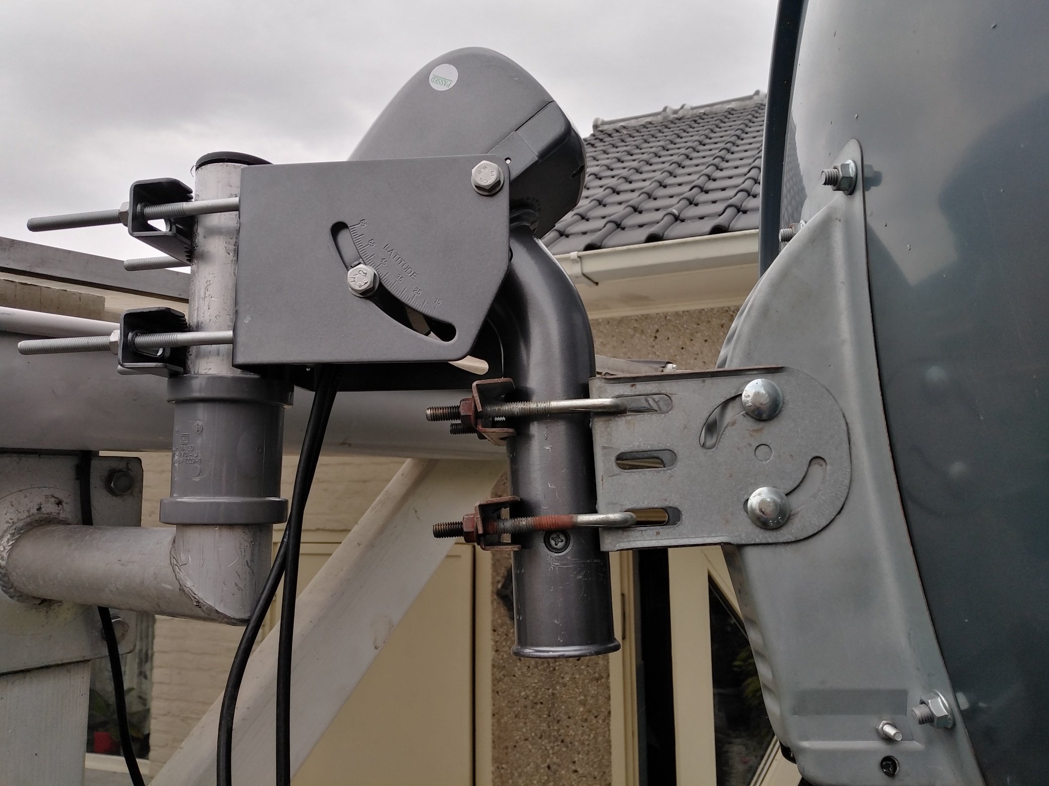

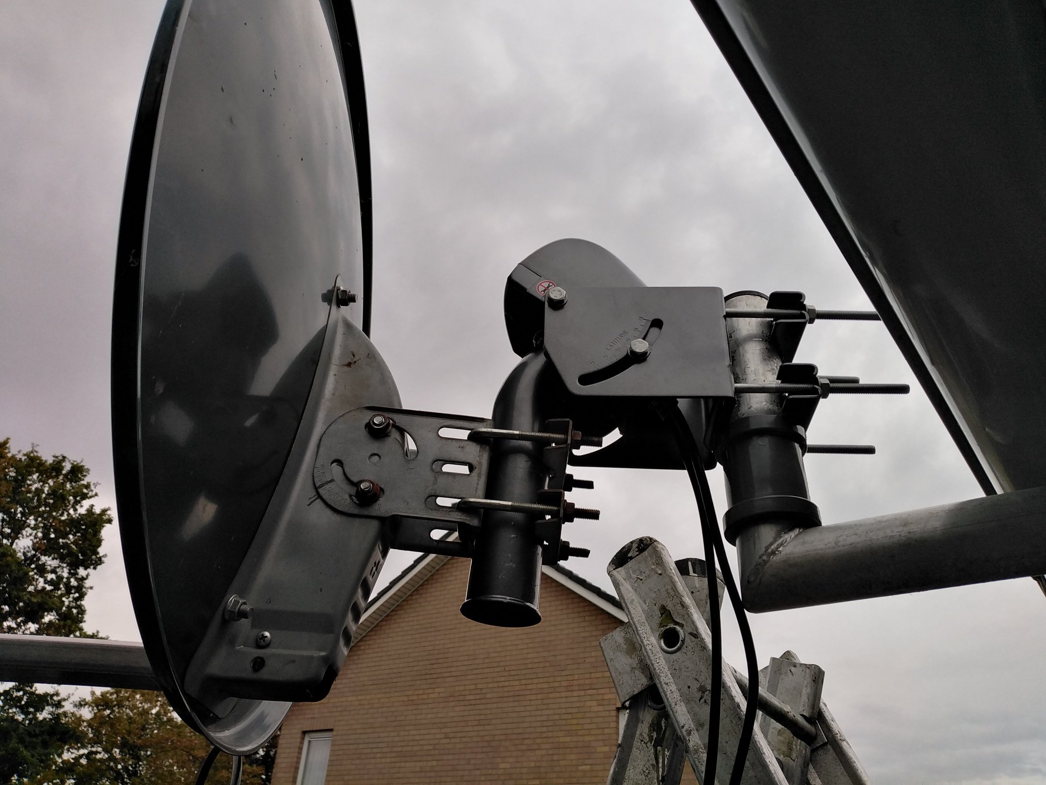

Geachte,
Om je een beeld te geven vd. installatie laat ik je enkele foto's,ik laat je ook een link waar ik me op gebaseerd heb voor het uitrichten vd. schotel,
Bij het uitrichten wanneer ik usals uitschakel kan ik de schotel op de juiste positie brengen om zenders van 23,5 te ontvangen,als ik de schotel draai(handmatig met motor)voor 19,2 kan ik ook de zenders ontvangen,wanneer ik echter usals gebruik voor 23,5 of 19,2 veranderd hij zijn positie en staat de schotel ontregeld,
ik hoop je hier een antwoord gegeven te hebben voor jouw vragen,tevens wil ik jou bedanken voor je snel antwoord,
Roger
IMG_20201020_133941_resized_20201020_014453668.thumb.jpg.0ecd5b70ac125aa9c559978a3257c48e.jpgIMG_20201020_133930_resized_20201020_014722424.thumb.jpg.1975c4d08208a4b24b4d51c26afe97fb.jpgIMG_20201020_134009_resized_20201020_014721555.thumb.jpg.b14ec02c50f1a3407b2bb35017726eb7.jpgIMG_20201020_133955_resized_20201020_014327830.thumb.jpg.77740f696a7915aacb6981372ea2f53e.jpgt ik je hier enkele foto's,laat je ook een link waar ik de insallatie heb gevold,

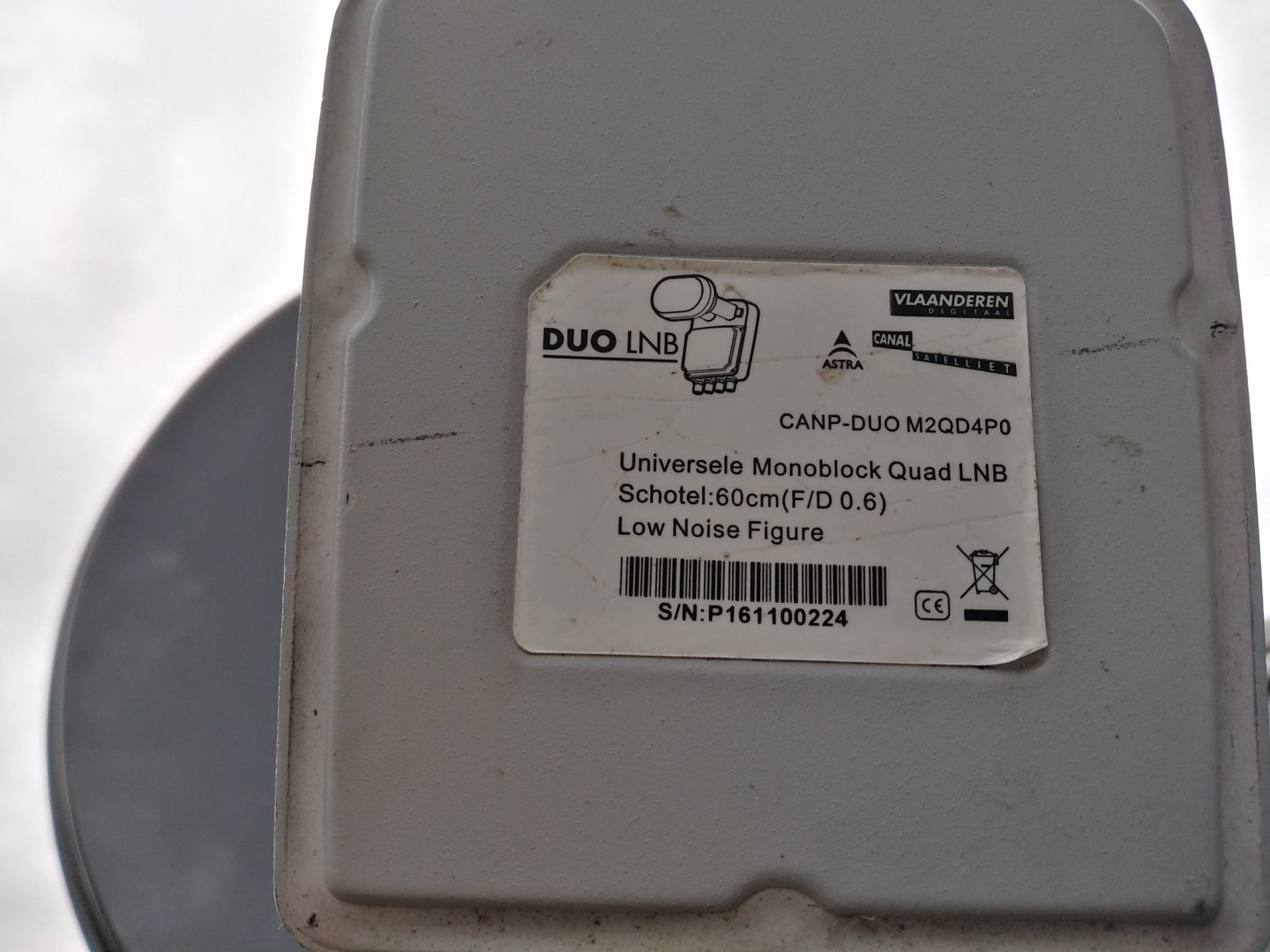

Beste klakke007
Door gebruik te maken van een duo-lnb, klopt er niet veel van de skew van de lnb. Dat zul je met name merken op de HD-zenders die in 8PSK worden uitgezonden.
Een duo-lnb is gerelateerd aan de afmetingen van de schotel. Als je een schotel van 60cm hebt, is een andere duo-lnb alleen maar slechter. Maar dit heeft alleen maar betrekking op de afstand tussen de kop van de Astra 19,2 en 23,5 en daar gaat het niet om. Het gaat om de skew van de antennes in de lnb's en met name de skew van de kop van de Astra 23,5-lnb die jij als ontvangstkop gebruikt voor alle satellieten. Die skew staat niet goed als je ook de Astra 19,2 wilt ontvangen.

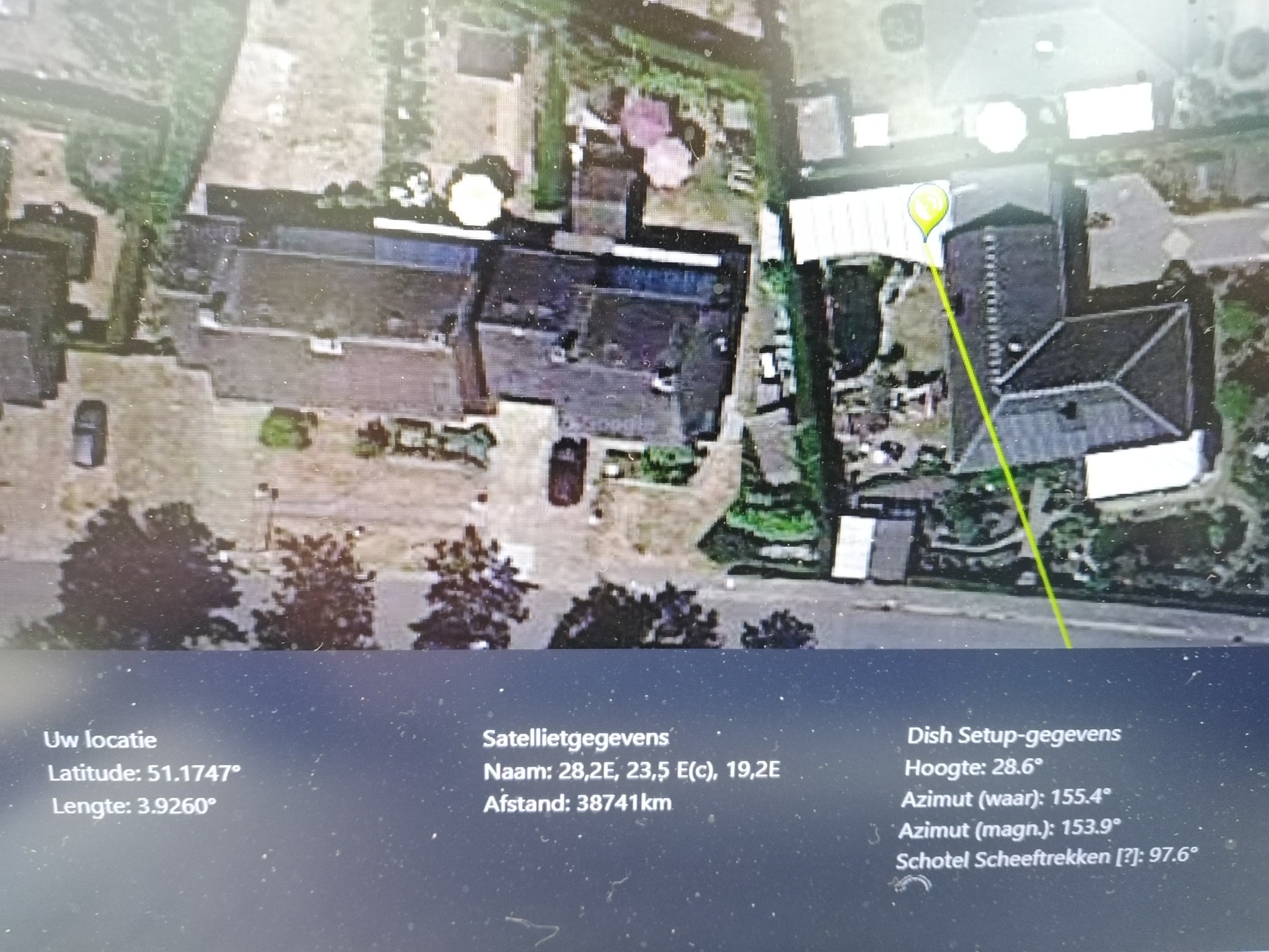

Geachte,
Laat je nog een foto van de richtlijn voor de satelieten,
mvg.IMG_20201020_154708_resized_20201020_034755534.thumb.jpg.cb75cc3f246f7e3951344ff43bf0be4c.jpgRoger

Dat is een Inverto schotel, gelijk aan een Triax 64.
Bij 2 losse lnb's op een schotel van 60cm heb je wel erg weinig ruimte tussen de twee koppen en je wilt voor de lnb die in de klem staat toch geen smalle lnb nemen. Een normale en een smalle lnb voor de Astra 19,2 zou een mogelijkheid zijn maar als je lnb neemt met een kop van 59,5mm, dan mag de kop van de Astra 19,2 niet groter zijn dan 17mm en die bestaan er helemaal niet. Een dunne hals is al 23mm.
Zou het niet verstandig zijn om helemaal geen duo-lnb of 2 losse lnb's te nemen maar gewoon een enkele zoals gebruikelijk bij een draaibare schotel?
Het kan natuurlijk wel met een duo-lnb maar de ontvangst zal achter blijven met een enkele lnb en met een schotel van 60cm heb je toch al niet veel reserve.
