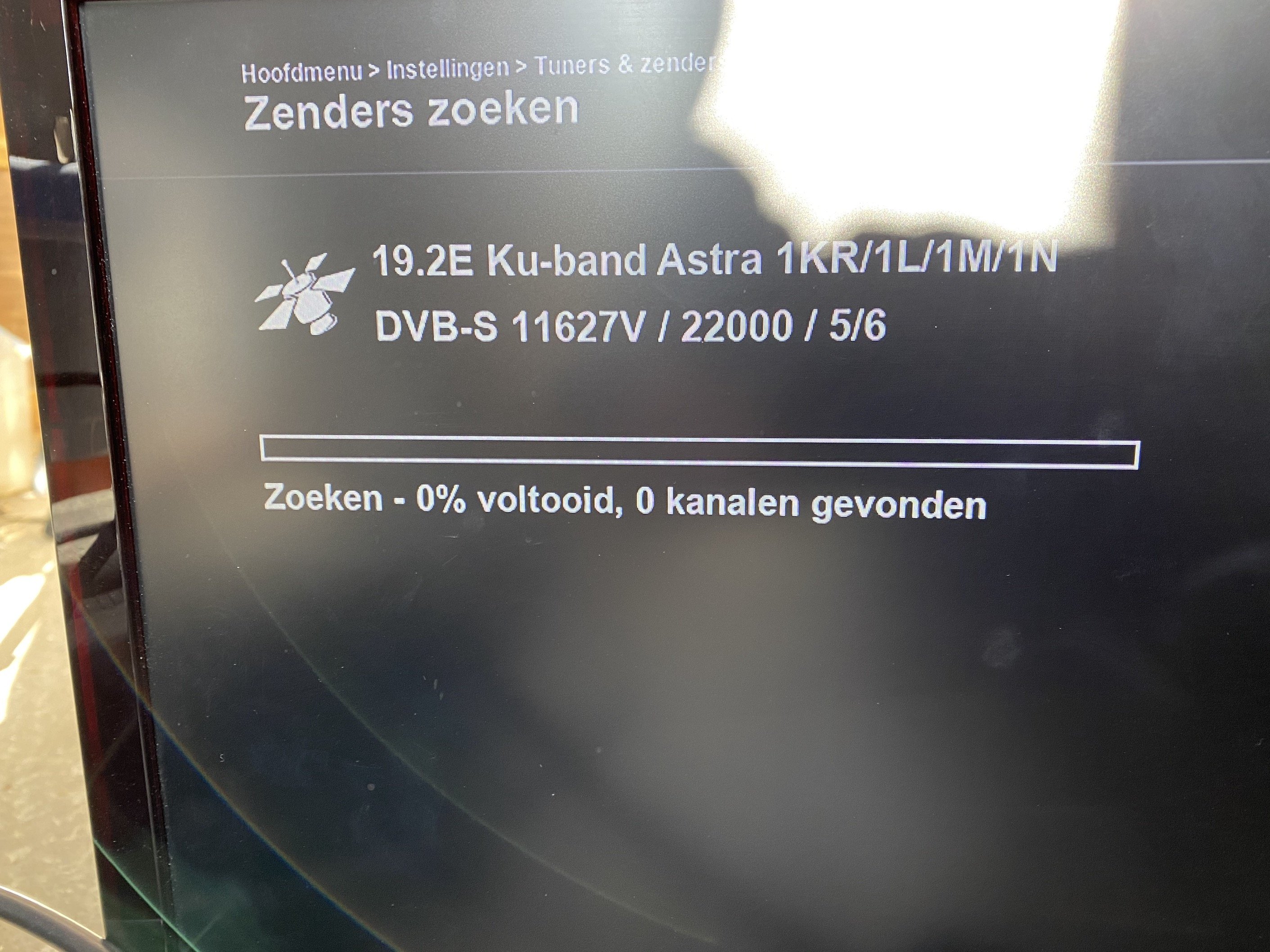

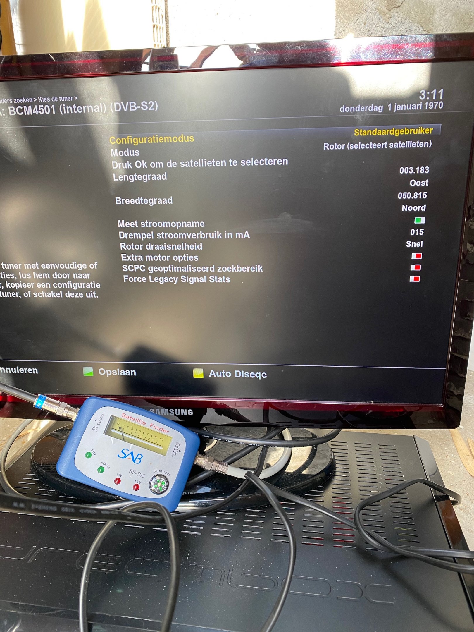

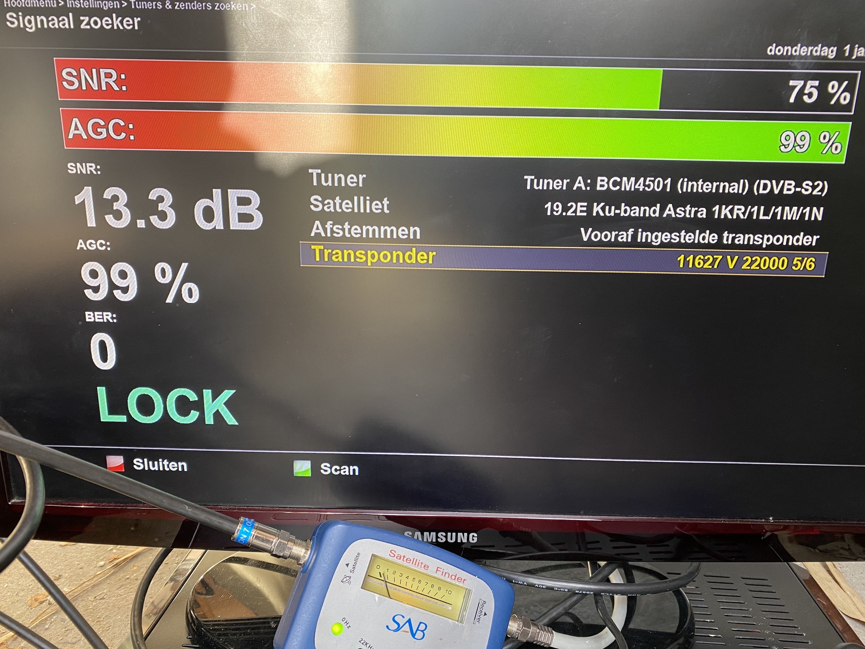

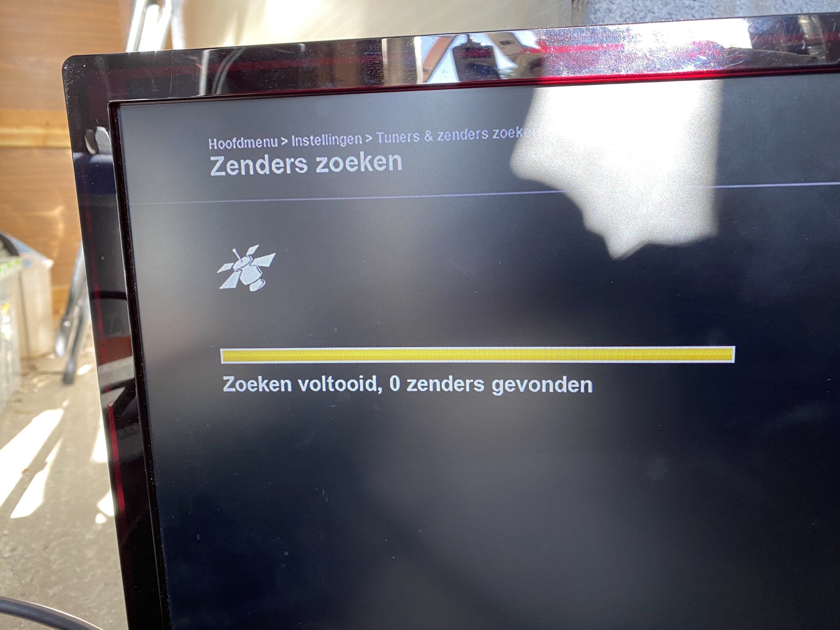

Kurt65 Geplaatst: 4 november 2020 Geplaatst: 4 november 2020 Beste, Schotel met rotor staat uitgelijnd, krijg signalen maar geen beeld, zou ik toch nog iets verkeerd doen?
Tonskidutch Geplaatst: 4 november 2020 Geplaatst: 4 november 2020 kijk eens op die hogere frequentie 11626,5 vert en of 22 kHz ingesteld is American Dream Dave Lee, Jakatta
Kurt65 Geplaatst: 4 november 2020 Auteur Geplaatst: 4 november 2020 28 minuten geleden, Tonskidutch zei: kijk eens op die hogere frequentie 11626,5 vert en of 22 kHz ingesteld is ok zal ik eens doen

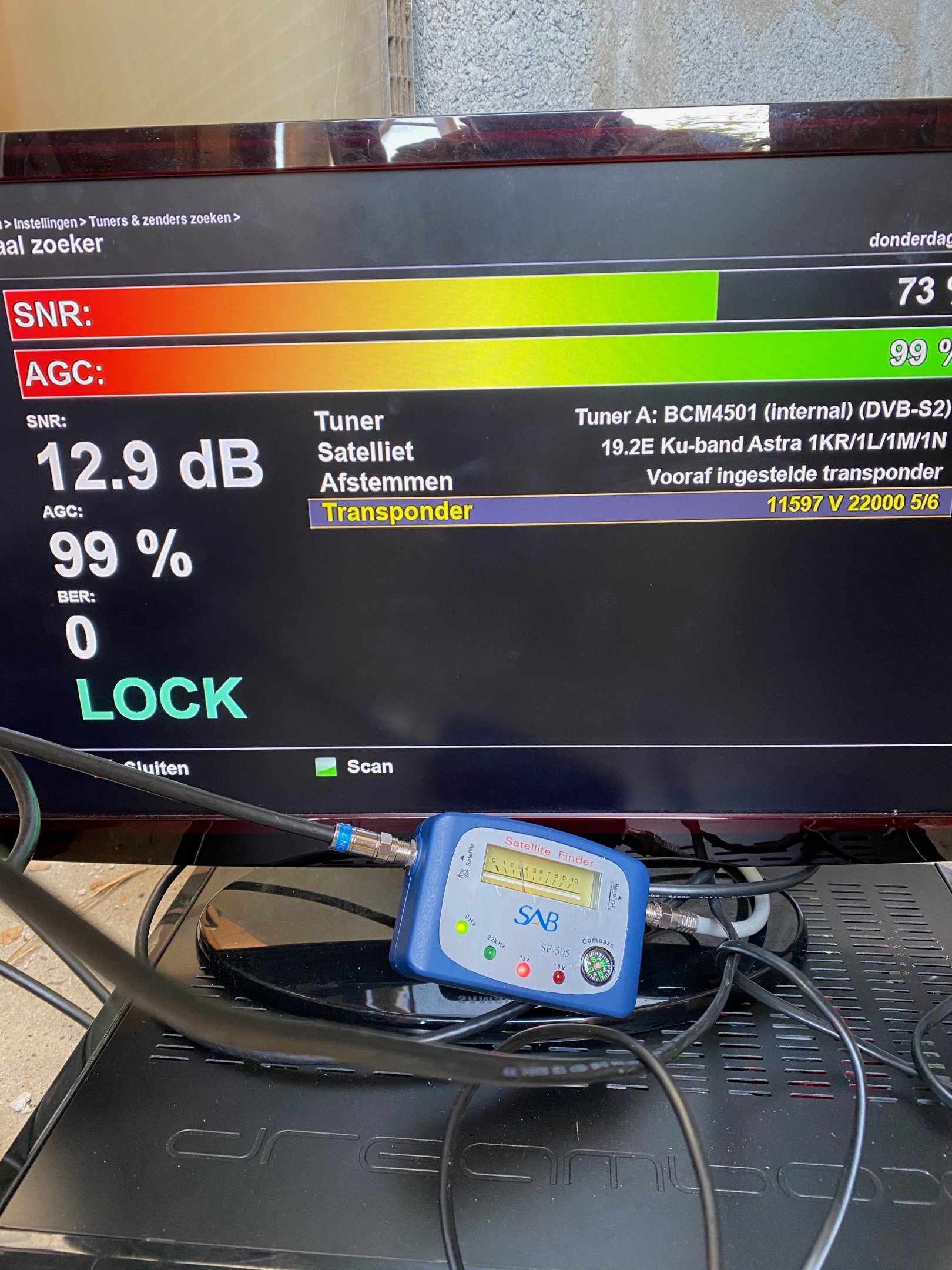

Tonskidutch Geplaatst: 4 november 2020 Geplaatst: 4 november 2020 (aangepast) heb je een reserve LNB.... moet aan de andere instellingen liggen van je tuner configuratie, daar je wel 73% signaal hebt 4 november 2020 aangepast door Tonskidutch American Dream Dave Lee, Jakatta
Satfeeds-DX Geplaatst: 4 november 2020 Geplaatst: 4 november 2020 Het is mogelijk dat je op een verkeerde satelliet deze frequentie scant. Op 28,2°E zit een gecodeerd pakket van Sky met dezelfde parameters zoals op 19,2°E. Edision Piccollo Benelux Edition en VU+ Zero 4K Cahors Big Bisat : 19,2°E, 23,5°E, 36°E, 39°E, 46°E, 52,5°E Triax 88 cm: 13°E, 1,9°E Triax 64 cm: 42°E Triax 78 cm: 8°W Maximum E-85: 28,2°E, 21,5°E, 16°E, 10°E, 5°E, 1°W, 5°W Maximum E-85: 14°W, 22°W, 30°W Visiosat 90 cm: basis 7°E die draaibaar is van 70,5°E tot 45°W DVBT-TNT DAB+

Kurt65 Geplaatst: 4 november 2020 Auteur Geplaatst: 4 november 2020 Tuner is een Dreambox 8000 met openpli softw Laatste versie 31 minuten geleden, Satfeeds-DX zei: Het is mogelijk dat je op een verkeerde satelliet deze frequentie scant. Op 28,2°E zit een gecodeerd pakket van Sky met dezelfde parameters zoals op 19,2°E. Volgens de app op mijn smartphone staat de schotel in de richting van 19,2E
Kurt65 Geplaatst: 4 november 2020 Auteur Geplaatst: 4 november 2020 Of is er een andere manier om te weten op welke satelliet ik werkelijk zit?

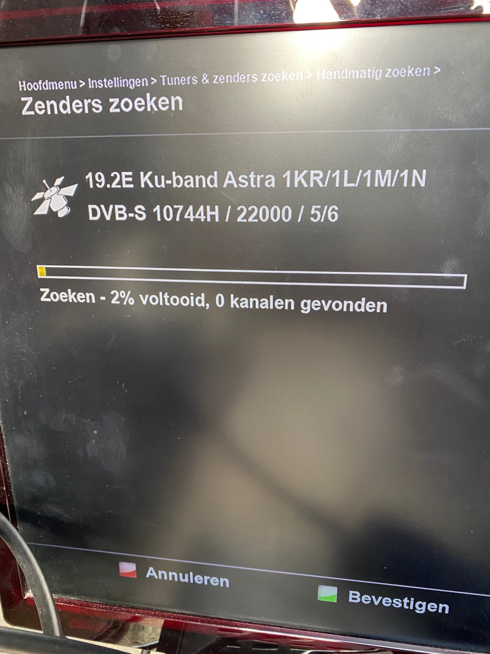

jeevanhoof Geplaatst: 4 november 2020 Geplaatst: 4 november 2020 (aangepast) Ga eens een venster terug. Wat staat daar ingesteld. Enkel FTA of alles inlezen. Enkele transponder of de tabel uit de satelliet nemen.... Voor deze frequentie moet de keuze QPSK zijn Misschien zit je op de verkeerde satelliet en als je dan een enkel transponder inleest ziet hij geen zenders. mvg 4 november 2020 aangepast door jeevanhoof dreambox two , BigBisat met Smart Titanium, Alps, en 2 X Inverto Black Ultra VU+ solo2 met defecte tuners
RickBrouwer Geplaatst: 4 november 2020 Geplaatst: 4 november 2020 Ik zal als ik jou was een auto scan laten doen. Als je op een andere sataliet zit dan zul je zenders vinden van die satalliet en zo via flysat kun je dan zien welke satalliet jij dan te pakken hebt. Selecteer gewoon Astra 1 (19'2 graden oost) en laat je receiver automatisch naar zenders zoeken kijken wat hij vindt! Ook een tip aan jou probeer eens je satalliet handmatig in te stellen, even de moeren van je schotel wat losser draaien tot dat je schotel kunt draaien, draai dan naar links of rechts misschien heb je dan wel de juiste ontvangst op Astra 1 zodat je beeld hebt!

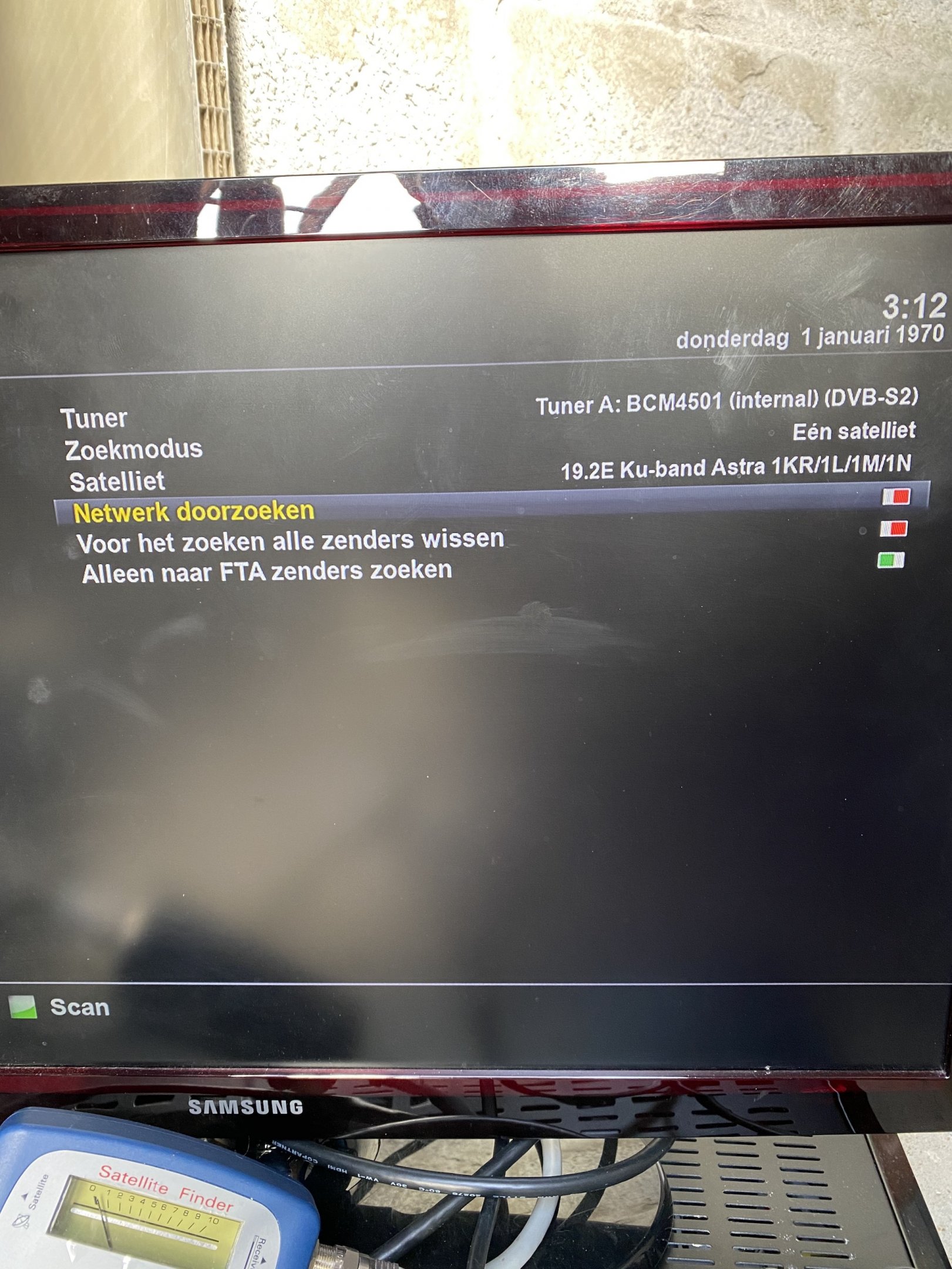

Kurt65 Geplaatst: 4 november 2020 Auteur Geplaatst: 4 november 2020 Zie hier de settings in de Dreambox
MrDish Geplaatst: 4 november 2020 Geplaatst: 4 november 2020 38 minuten geleden, Kurt65 zei: Zie hier de settings in de Dreambox Ahum DVB_S ?!
jeevanhoof Geplaatst: 4 november 2020 Geplaatst: 4 november 2020 (aangepast) Zet netwerk doorzoeken eens op aan. En haal je satfinder er tussenuit als je laat zoeken. Mvg 4 november 2020 aangepast door jeevanhoof dreambox two , BigBisat met Smart Titanium, Alps, en 2 X Inverto Black Ultra VU+ solo2 met defecte tuners
trust Geplaatst: 4 november 2020 Geplaatst: 4 november 2020 Je zoek modus is een ingestelde transponder ( freq. ) om te zien welke zenders je nu ontvangt moet de zoek modus blindscan zijn 1 Het verschil tussen theorie en praktijk is mijn uitdaging . Octagon SF8008 4K Edision Primo IP S2 Dr.HD F16 1.8 m ChannelMaster Offset in tuin 53º E - 45º W Jaeger SMR 1224 Usals met 5 Lnb wisselaar 2x Ka - Ku - C band Lin / Circ 1.2 m Echostar Offset aan schuur 53º E 34.5 W Twoteck Twinrotor met 3 Lnb wisselaar Ku - Ku low - Ka
