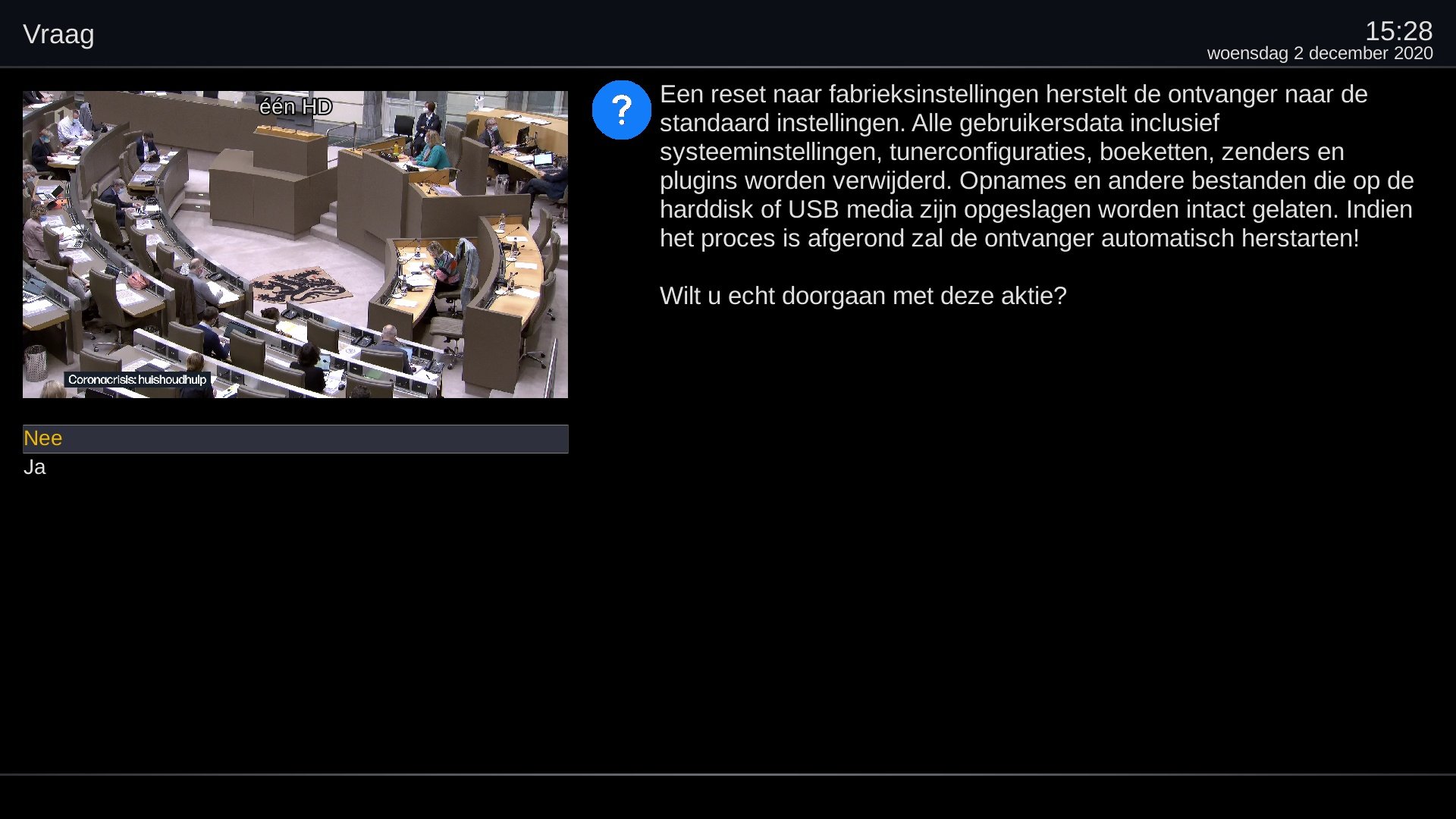

Dan blijft de vraag waarom het bij @patje7of9 niet goed werkt. Ik weet niet wat hij al geprobeerd heeft.
(Fabrieksinstellingen terugzetten, Andere tuner configuraties proberen, OV image zonder extra's, ...)

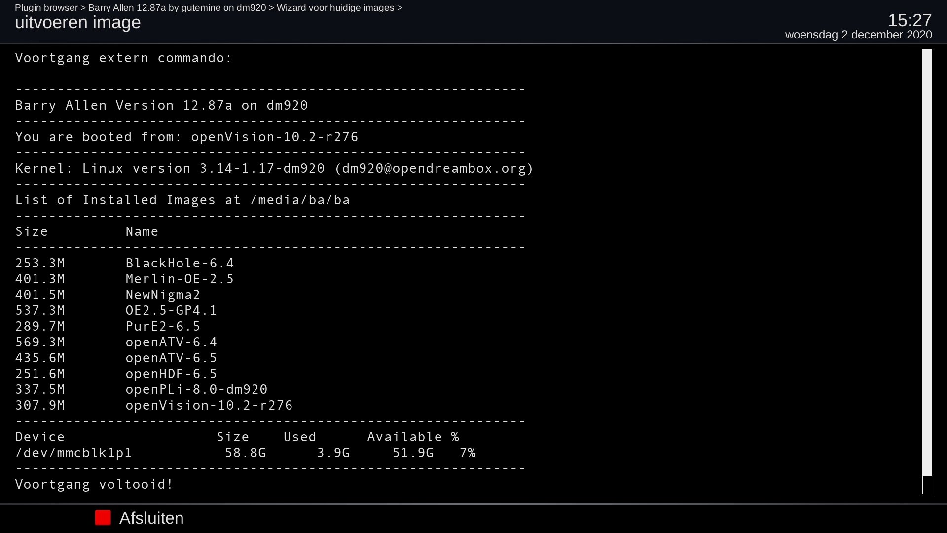

Daarom heb ik gekozen voor een combinatie van dreamOS en openImages,
dan kan ik zowel de opties van de openImages als die van dreamOS images benutten.
Het dreamOS image blijft bij mij het hoofdimage, wat ik ook het meest gebruik; de overige images zijn als extra's waarbij ik dingen kan testen.

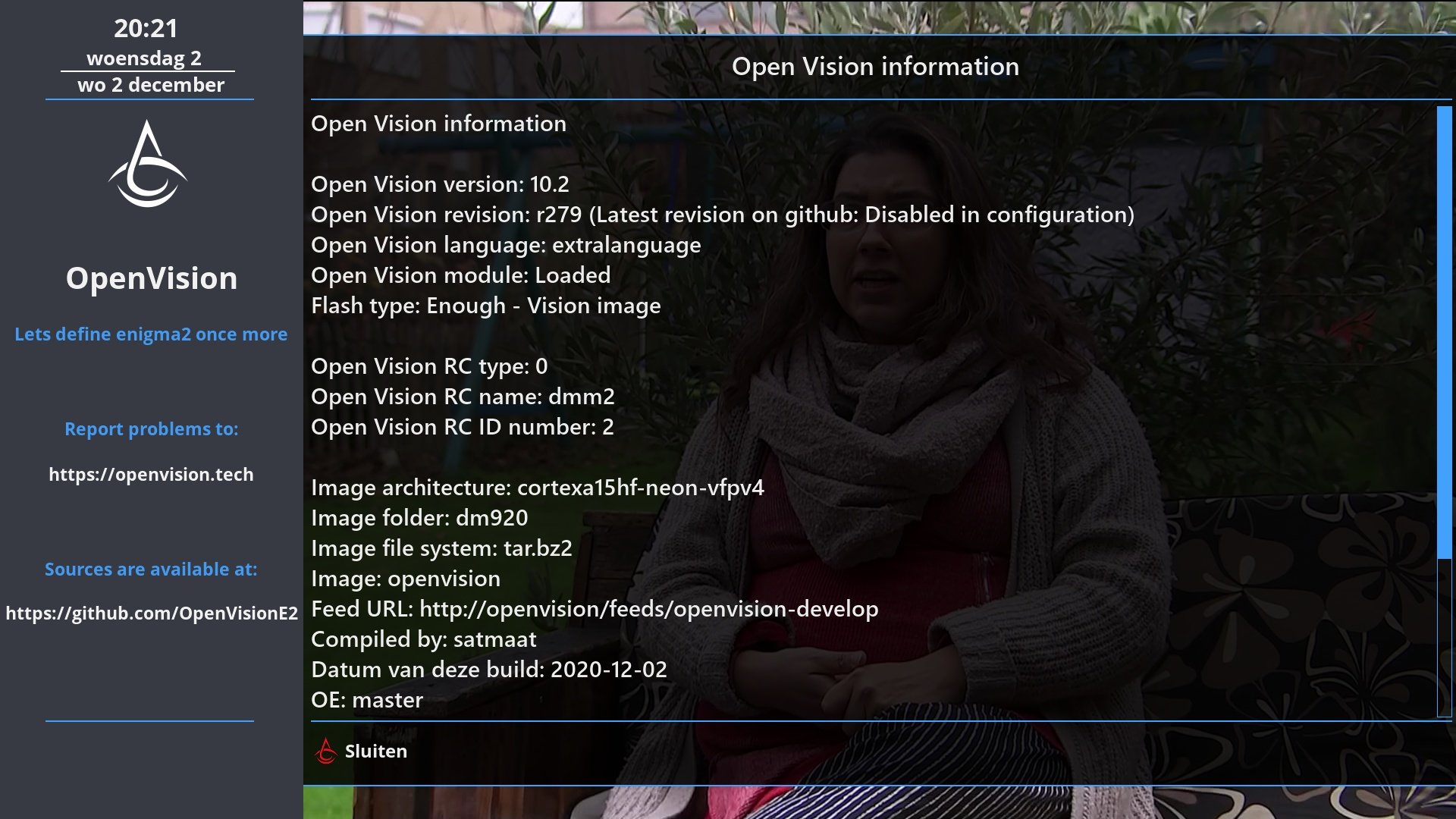

DM920: openVision-10.2 - r279 - dm920 (02-12-2020)
download:
https://www.mediafire.com/file/k8hw3l0jm9xxith/openVision-10.2-r279-dm920.tar.gz/file
(deze keer weinig veranderd aan de instellingen om misconfiguraties te vermijden. Dus zelf alles instellen)
Wijzigingen, Commits → Enigma2 for Open Vision (Mipsel-ARM)

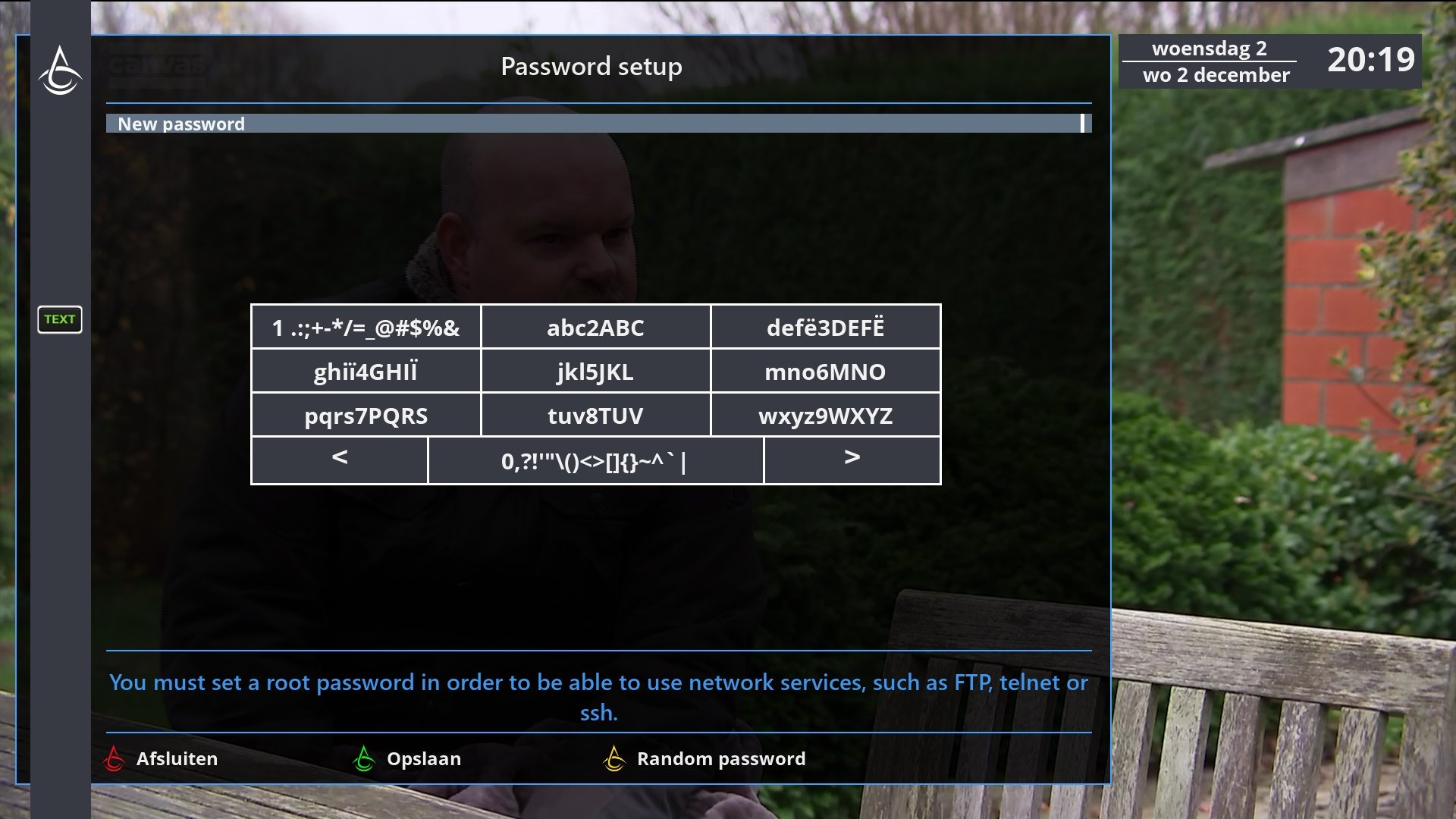

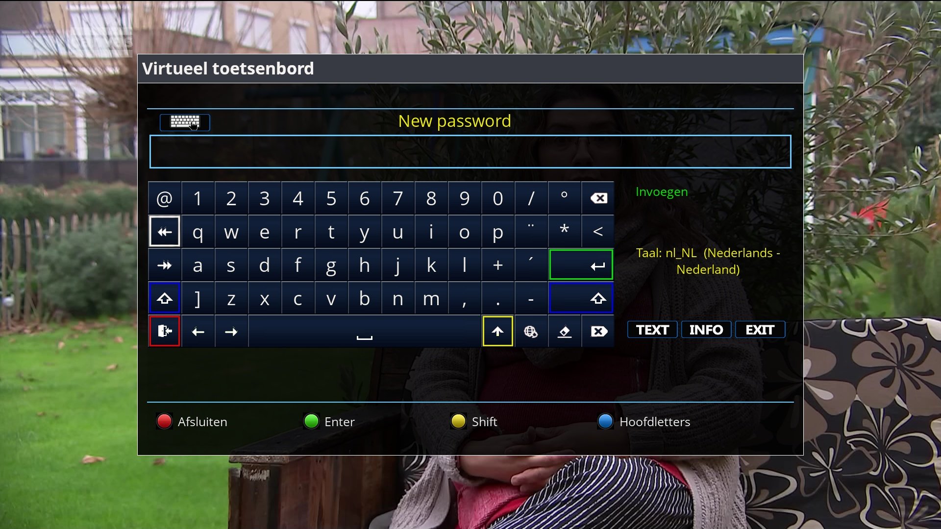

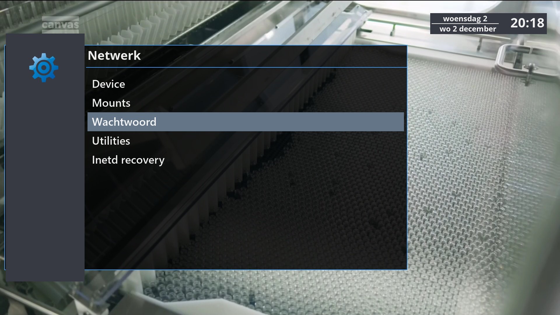

Login:
username: root
password: openvision
Wachtwoord kan aangepast worden via het netwerk menu.
menu - instellingen -  systeem - expert instellingen - netwerk - wachtwoord
(Dit zal mijn laatste openVision image zijn hier. Deze blijft tijdelijk online. Succes)

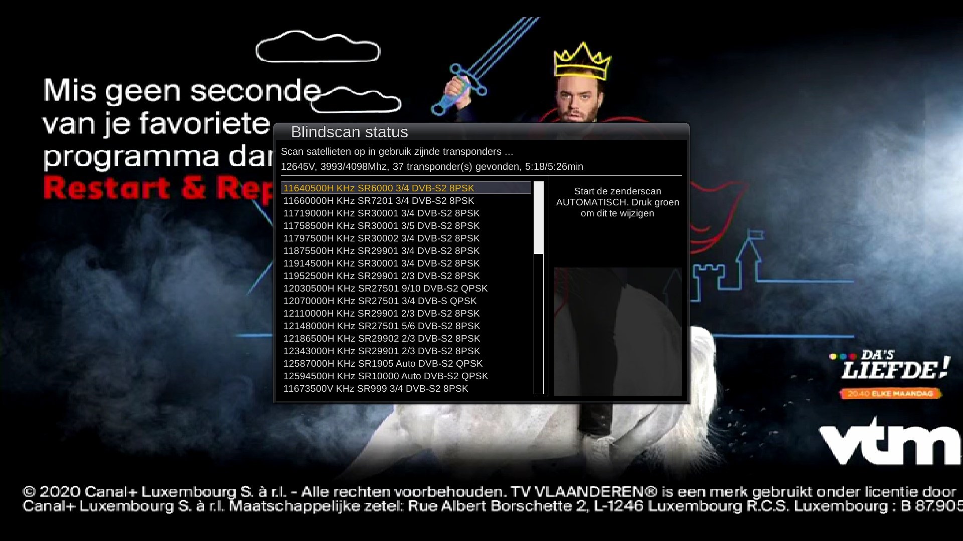

Ook heb ik deze image clean geïnstalleerd dus zonder backup van vorige image.
En steeds dezelfde foutmeldingen zenders die de box niet wel scannen terwijl ik voldoende signaal heb.
Groen scherm als ik blindscan functie uitvoer, zwart beeld bij zappen van FTA zenders.
Op men dm920 gebruik ik de triple tuner Si2169D.
Dus voor mijn is deze image waardeloos als deze functies niet naar behoren werken.
Bij merlin 4 image werken al deze functies.
Het probleem ligt duidelijk aan die image en niet aan de hardware (dm920).

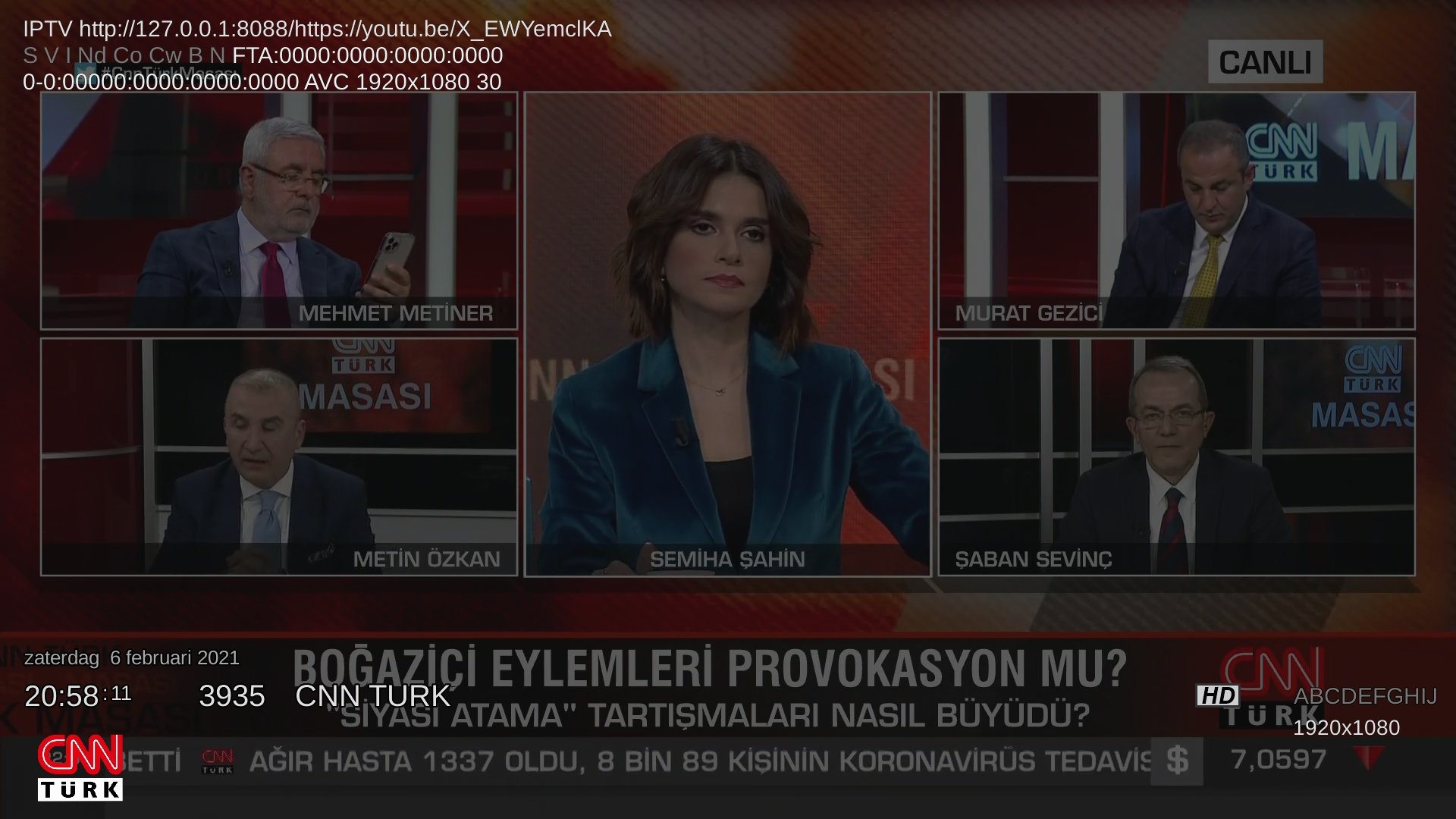

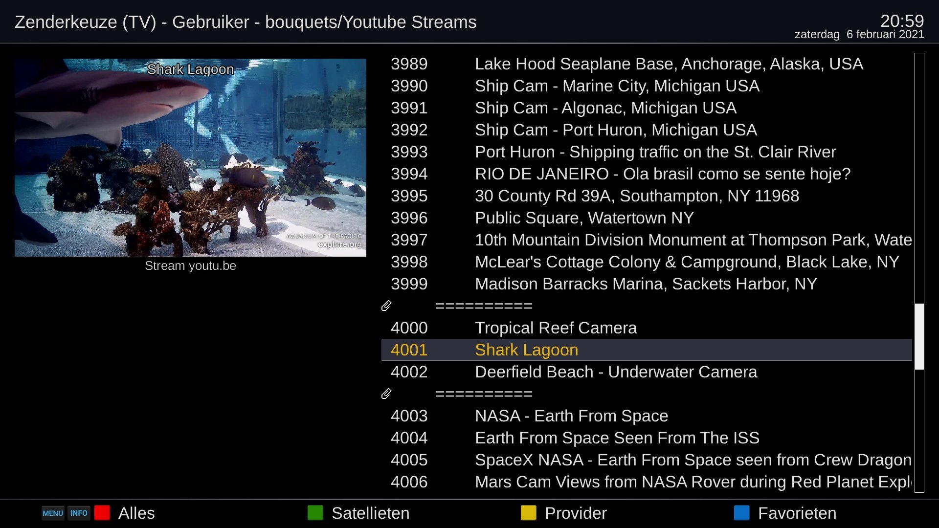

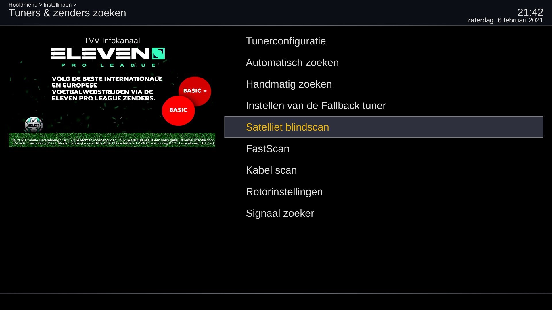

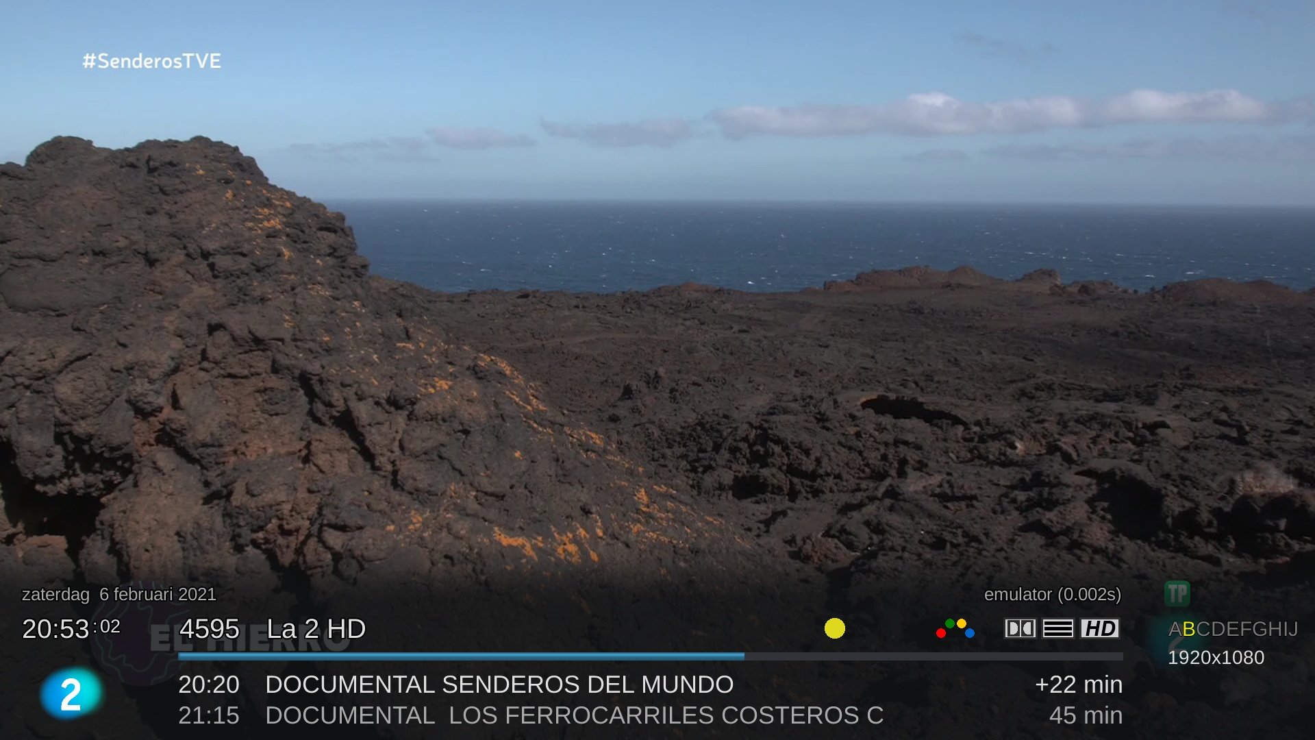

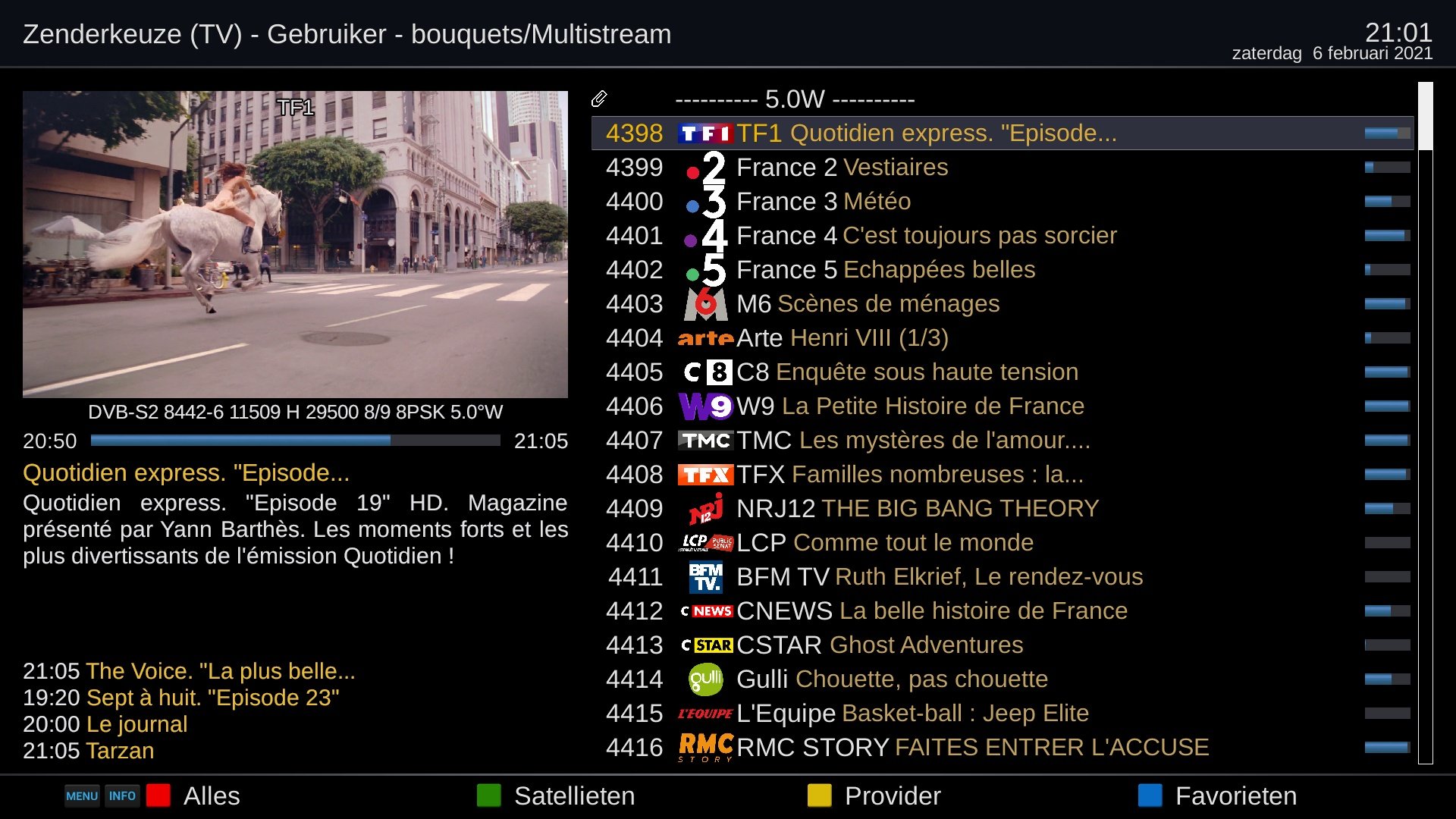

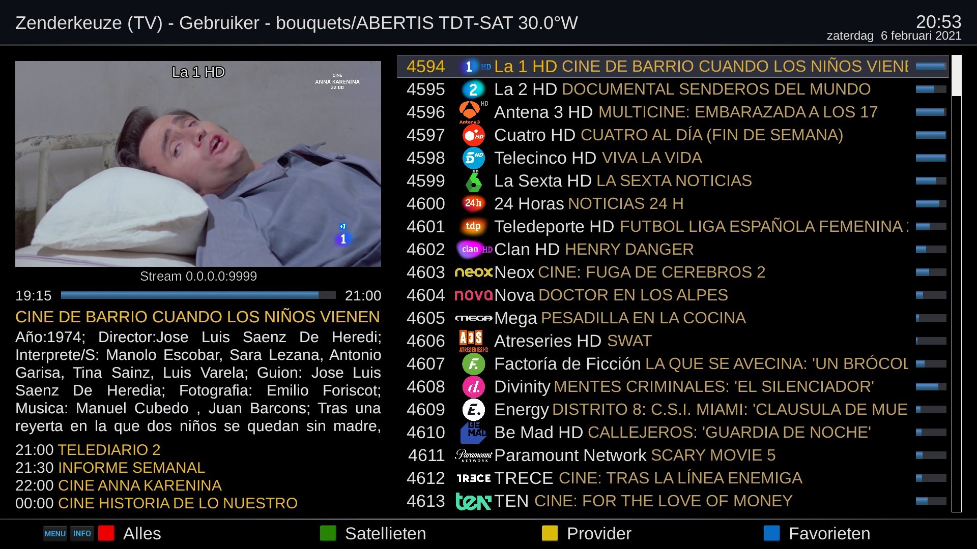

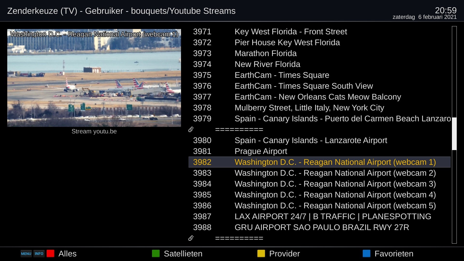

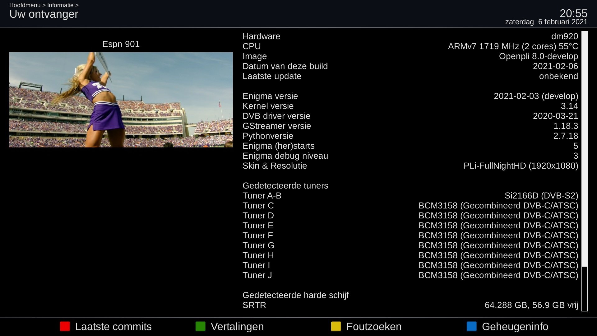

Voor wie PLi 8 wil testen op een dm920, hierbij een openPLi-8.0-develop TEST image voor de DM920
(ik test en gebruik openImages enkel in multiboot)
download: openPLi-8.0-develop-dm920.tar (mediafire.com)
! dit is geen officiële openPLi image, enkel gebouwd uit de openPLi develop branch !
- softcams: cccam, oscam, oscam-emu
- astra-sm: abertis (met de voorgeïnstalleerde zenderlijst)
- streamlink: youtube, filmon, earthcam, yupptv, turkuvaz, ...
- plugins feed
- gstreamer 1.18.3
- ServiceApp
- fastscan, cablescan, blindscan
Succes
screenshots:
Spoiler
aangepast door satmaat
